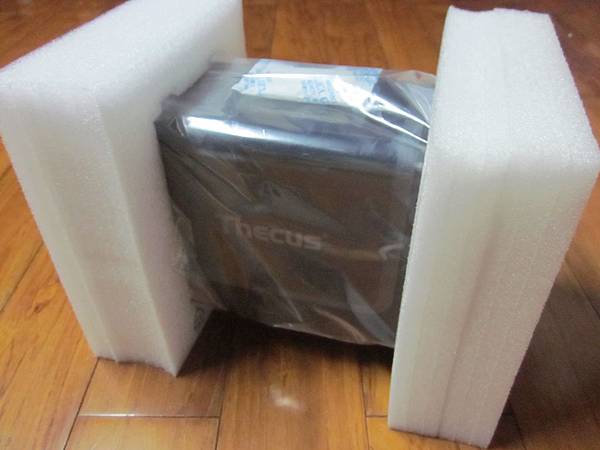

色卡司N2310!!!簡單白色外箱,相當的有質感啊。:MMM:

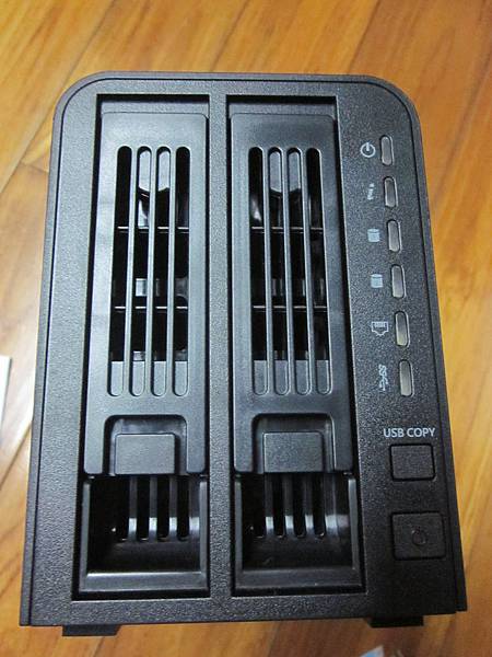

▼正面照,從右上方往下分別是~
1. 電源 LED
恆亮藍光: 系統開機完成
閃爍藍光: 系統開機中
恆亮紅光: 系統錯誤
2. 系統狀態 LED
恆亮白光: 系統自我診斷模式執行完畢
閃爍白光: 系統自我診斷模式進行中
恆亮紅光: 系統錯誤
3. HDD1 LED
恆亮紅光: HDD 故障
閃爍白光: HDD 活動
4. HDD2 LED
恆亮紅光: HDD 故障
閃爍白光: HDD 活動
5. 區域網路 LED
恆亮白光: 區域網路纜線連結
閃爍白光: 網路活動
6. USB LED:
恆亮白光: 安裝完成
閃爍白光:USB 複製活動
恆亮紅光: USB 複製發生錯誤
7. USB 複製按鈕:將 USB 儲存裝置的內容複製到 N2310。
8. 電源按鈕:開關機用

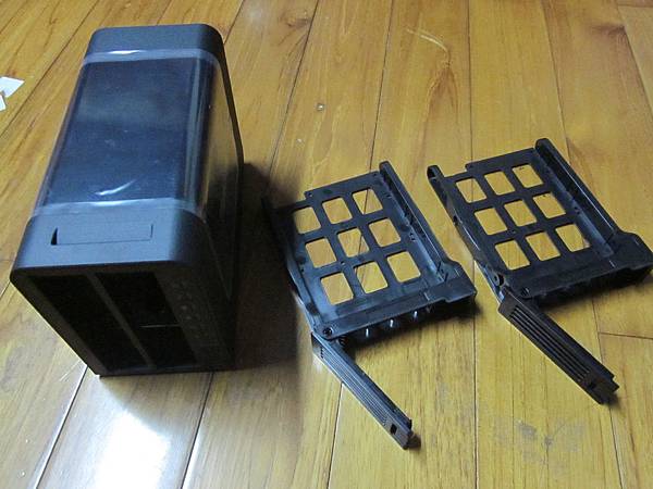

▼兩個 2.5"/3.5" SATA HDD 抽取盒,支援熱插拔喔(所謂的熱插拔是指在電源啟動的狀態下,可以直接將硬碟拔出或插進去,不需要關機才能更換硬碟喔)。

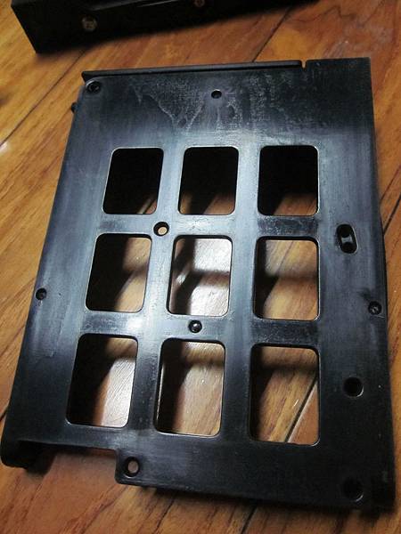

▼翻到後面來看,可以看到抽取盒有一些螺絲孔,這些孔位就是給2.5"硬碟使用的。

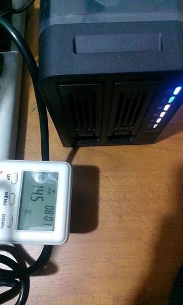

▼把硬碟組合在抽取盒上後,先來測試硬碟的耗電量,啟動電源後待機的狀況下,耗電量僅5.3瓦,真的是非常優秀的數值。
▼米踩有顆Seagate 500G的硬碟光待機就耗費8瓦的電力。
▼Seagate NAS硬碟複製檔案時的耗電量也僅僅6.7瓦。
▼與同牌產品 Seagate 500G的硬碟,運轉時8.8瓦的比較之下,足足可節省20~25%電力,大廠製造硬碟的功力也是與時俱進,不斷的提升技術能力,不但增加了容量,還有效的降低了耗電量。

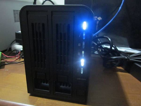

▼按下電源鍵開機啦,首先映入眼簾的燈號是電源與網路燈號,網路燈號恆亮白光是指已與米踩家的無線基地台連接了。
▼經過短暫的時間後,硬碟1與硬碟2個燈號也一起亮起。

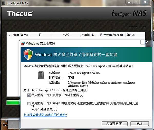

▼如果你家的電腦跟米踩一樣是使用WIN7的話,可能會出現下面的視窗,請點選"允許存取"
▼接下來程式就會進行區域網路的掃描,可以看的到米踩安裝好的N2310嚕,IP是192.168.0.105,接下來請選Next。

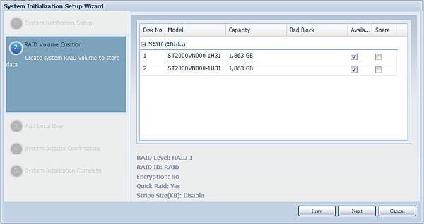

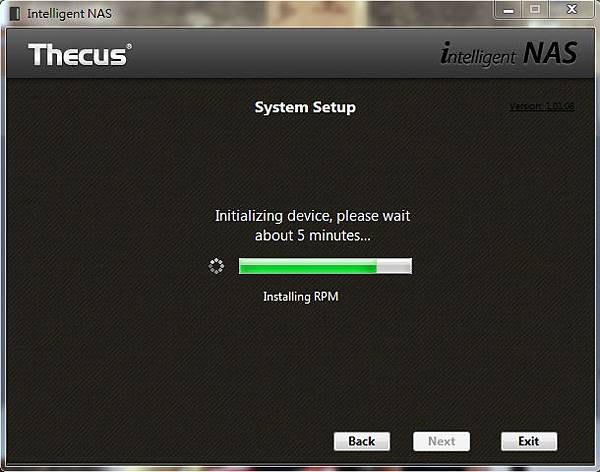

首先直接選Self-RAID Creation後按NEXT,因為米踩有裝2個硬碟,所以設定會是RAID1,RAID1是指"鏡射",也就是說兩個硬碟裡,寫入的資料都一模一樣,這樣一來就不怕有一個硬碟壞掉後,資料就全毀了,因為還有一個好的硬碟在,這樣一來資料就穩當了;tongue;
▼系統安裝中.......稍待五分鐘。

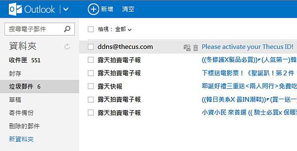

▼要注意的是,認證信可能會被誤判成垃圾郵件,請務必確認信件是否有收到喔。
▼開啟信件點選連結,就完成Thecus ID註冊的程序了。

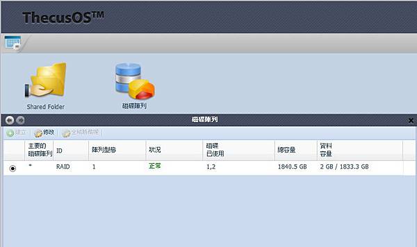

▼點選磁碟陣列,就會出現你設定好的RAID1喔,請務必確認是RAID1,這樣你備份的東西才會有保障。

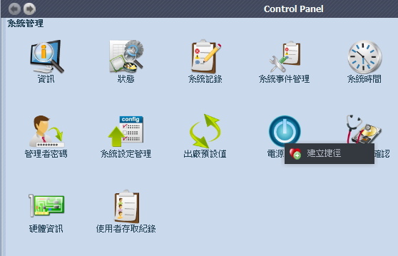

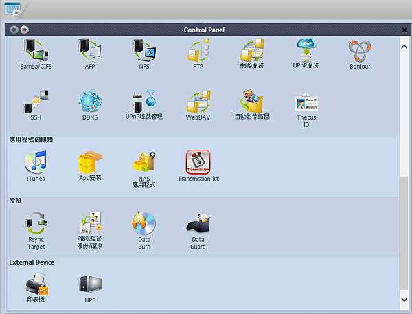

▼點選左上角很像行事曆的按鍵,就會出現控制面板,所有的設定都可以在這裡進行。

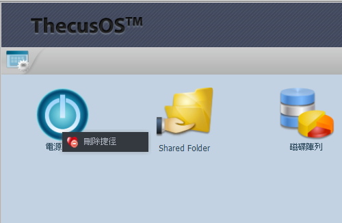

▼可以把常用的程式,按右鍵新增捷徑到首頁,相對的也可以刪除捷徑喔。

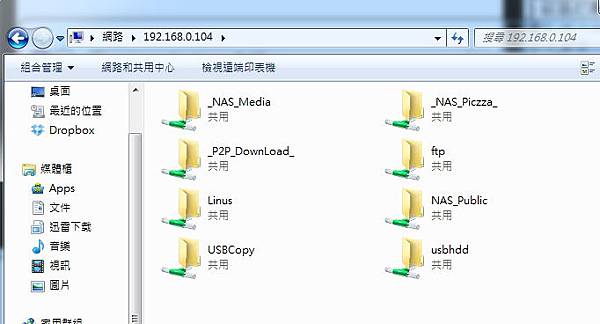

▼現在問題來了,我要怎麼將檔案copy到N2310的NAS上呢?在掃瞄NAS時,會出現一個IP,請在我的電腦的上方,鍵入你抓到的IP,這裡抓到的是192.168.0.4,所以就要鍵入\\192.168.0.4\
▼接下來就會跳出帳號密碼的視窗,請鍵入你剛剛建立的使用者。
▼輸入的帳號密碼正確的話,就會進入NAS的磁碟空間了,這時候要複製什麼檔案都嘛隨便你,哈哈哈。

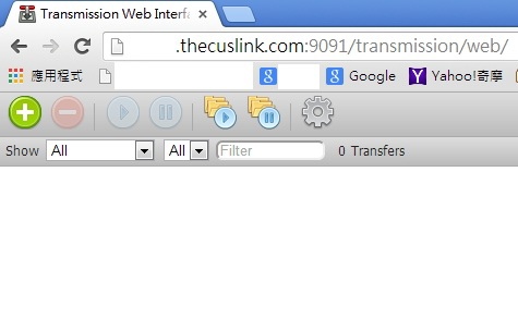

▼接下來介紹,縱橫BT界的好功能,男人必備利器:lkl: Transmission BitTorrent,Transmission BitTorrent是一個強大的BT客戶端下載軟體,內建在ThecusOS™ 6中,只要添加torrent種子文件便可高枕無憂的等待檔案下載完成,透過N2310的BitTorrent來下載檔案,檔案就會直接儲存在N2310中,如此就不需要整天開者PC,省下不少電力。同時Transmission BitTorrent推出的行動裝置應用程式,可以透過行動裝置增加與監控種子下載狀況,非常便利。
▼執行Transmission BitTorrent後,可以開啟專屬的下載網頁,或是直接鍵入網址,也可以在全球的任何一個角落,進行BT任務的管理耶,超方便的啦。
網址範例:http://YourThecusID.thecuslink.com:9091/transmission/web/
▼上傳種子後,就快樂的下載啦,請不要詢問米踩這些BT下載的是什麼,男人!!!你懂的(指)

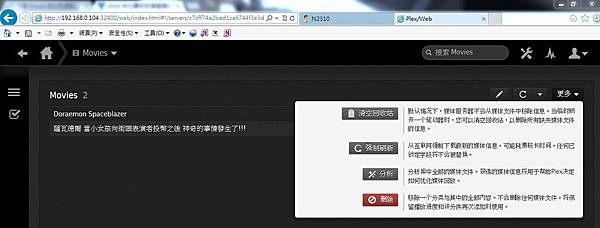

▼安裝完PLEX APP後,可以進入PLEX的網頁,進行設定,語言設定請更改為臺語(繁體中文),其實Plex Media Server不需要什麼其他的設定,只要把影片放進NAS_Public/NAS_Media/的資料夾就可以了。
▼放進影片後進行刷新,就可以在網頁內播放影片了,但是!!!這跟米踩所說的在電視看東京熱(火熱的東京愛情故事)有什麼關係,因為接下來米踩就要用xbox360來看影片啦:PPP:。

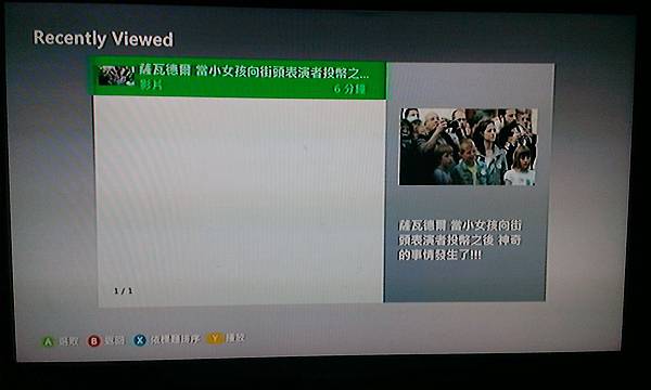

▼接下來就可以看到你放在NAS_Public/NAS_Media/裡面的影片嚕:MMM:
▼撥放,你看看~就是這麼容易啦。

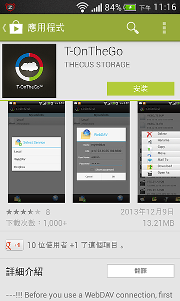

▼不過!如果想以手機進行N2310的檔案管理,色卡司當然也有出自己的手機APP啦,名叫T-onTheGo,在Google Play裡面就可以找的到。

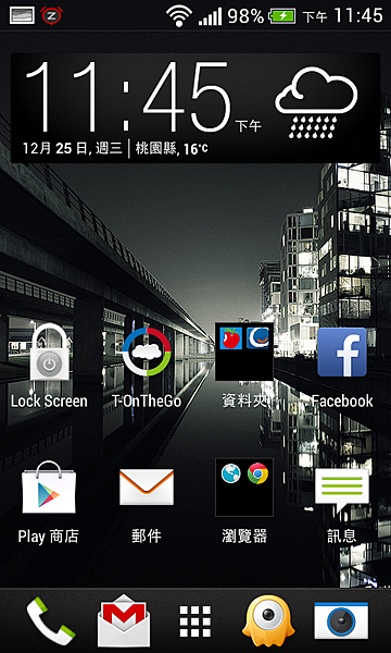

▼安裝完成後在手機會自動建立T-onTheGo的捷徑。

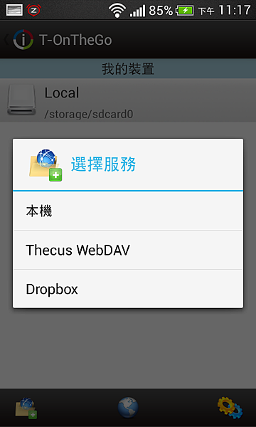

▼接下來設定Thecus WebDAV,來連接N2310嚕,名稱隨便取,自己看得懂就好,路徑請打DDNS的網址,範例:http://YourThecusID.thecuslink.com:9800
▼設定好後,點選剛剛你設定的名稱進行連線,就會出現你的資料夾啦,別問我這些可疑數字的資料夾裝什麼.......,你說是不是很簡單啊^^
