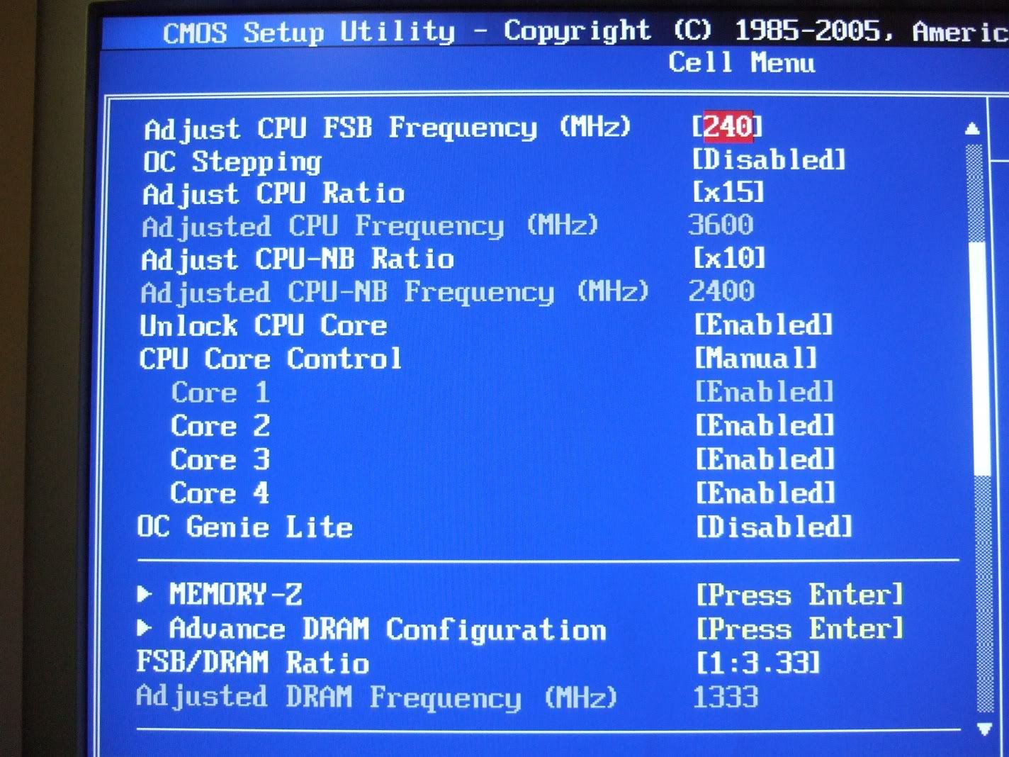

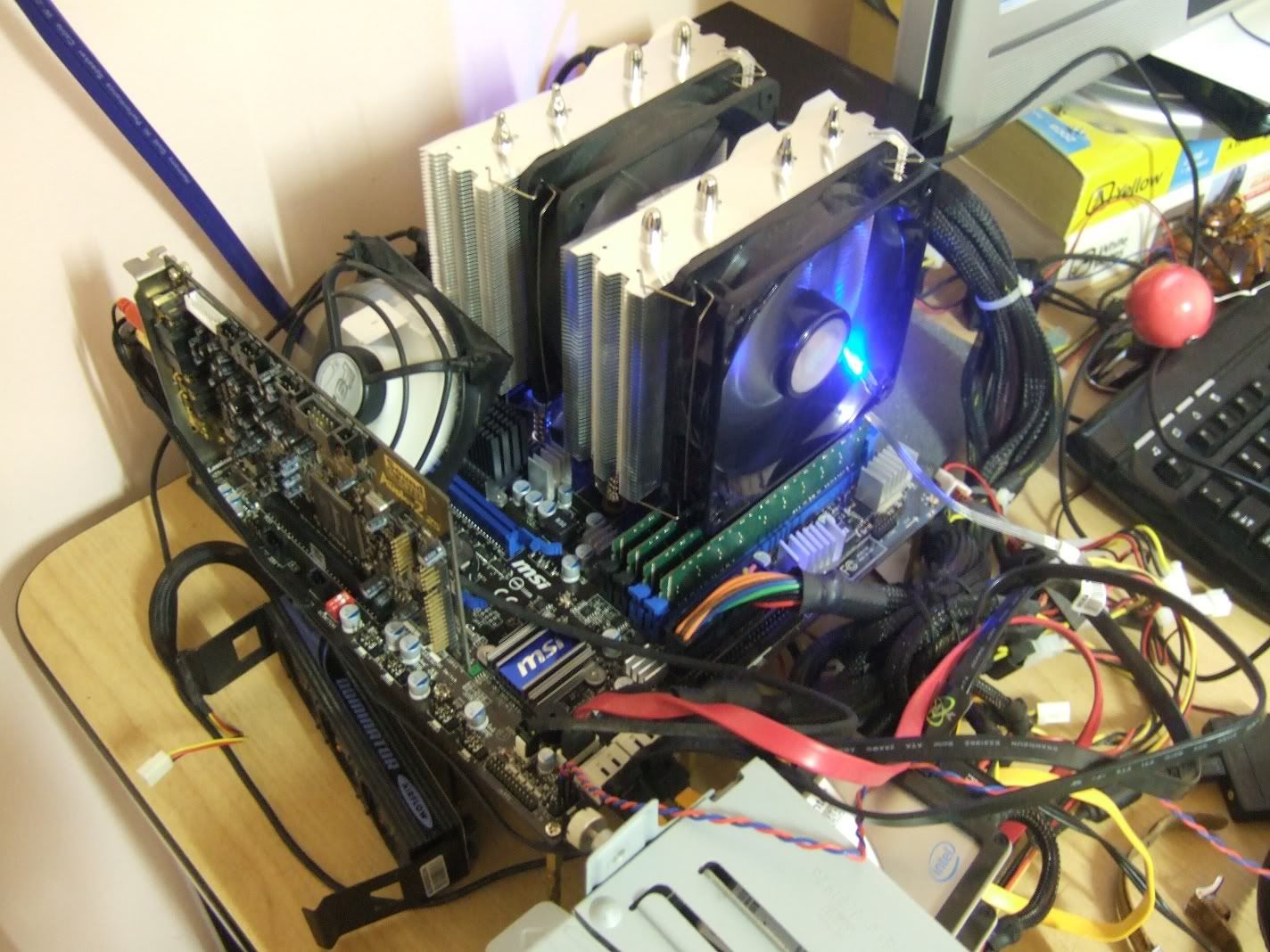

新東西都是當白老鼠, 搞了四小時才勉強開核成功, Clear CMOS超過20次, 超過本人玩電腦Clear CMOS的次數, 缺點有很多:
1. MOS, NB, SB的散熱片是用螺絲鎖的, 但螺絲應該是不夠長, 鎖到底了只要一按螺絲, 散熱片就會跟晶片接觸不好.
2. PCB是不是比較爛? 散熱器一裝上去, 板子就明顯彎掉, 之前760GM-E51不會.
3. 價錢比760GM-E51貴一倍, 但配件也沒變, 好歹也配條好的sata cable吧.

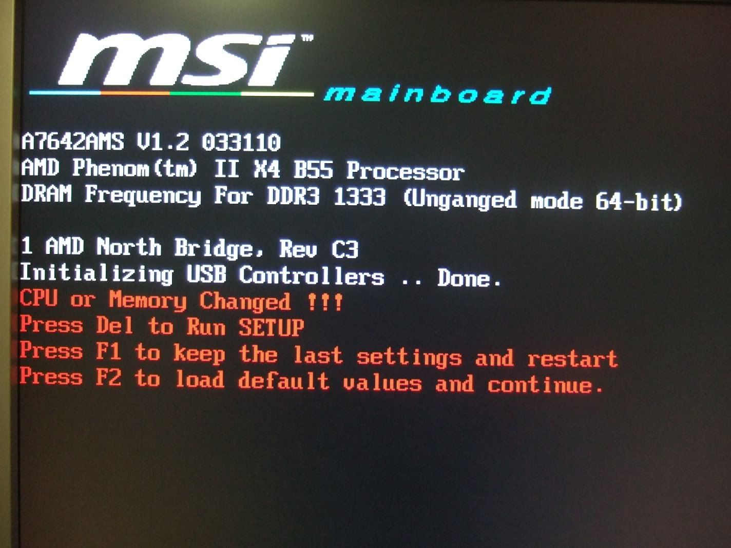

Memory除頻錯誤, 就算不開核有時候也會這樣.
開核後重啟.
搞了幾小時就是搞開核, 越設越想罵人:mad:
開核後裝完Win7, 關機接上WD硬碟裝軟件, 關了機就不POST了;smash;
之後就一開核就不開機, 一定要Clear CMOS才能進bios開核, save bios又不開機;em42;

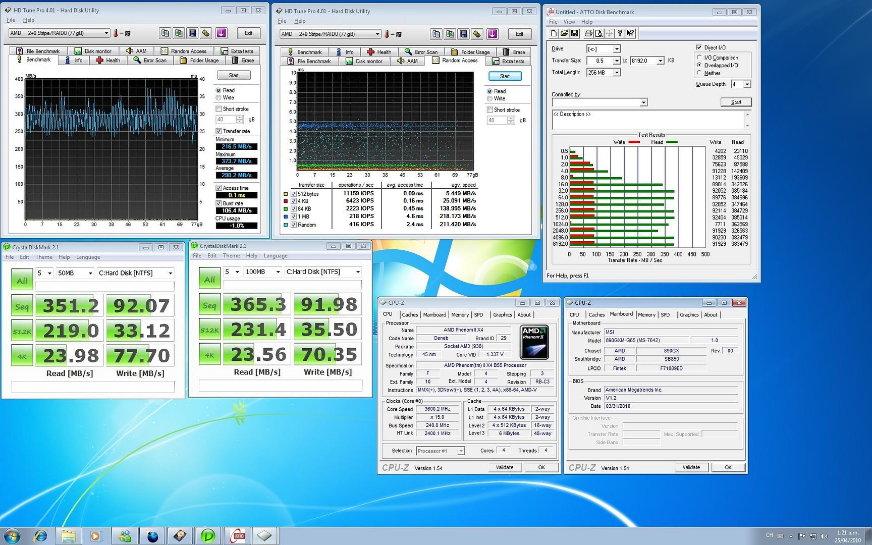

先測一下南僑, 舊主板先上場.
新板SB850 sata3
我該說什麼;em44; 還為了sb850買新主板.

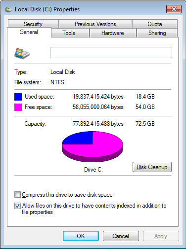

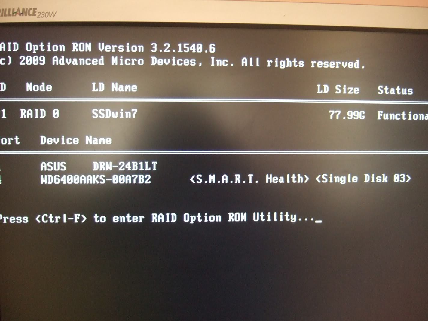

Raid0下, 容量變少了.

RAID_0之下 容量變少!?
還真的耶 @@
測試軟體顯示的容量不一樣..少了2GB
樓主有沒有實際比對內容(磁碟機右鍵選內容看實際容量大小)
或是用INTEL的SSD工具重整看看?

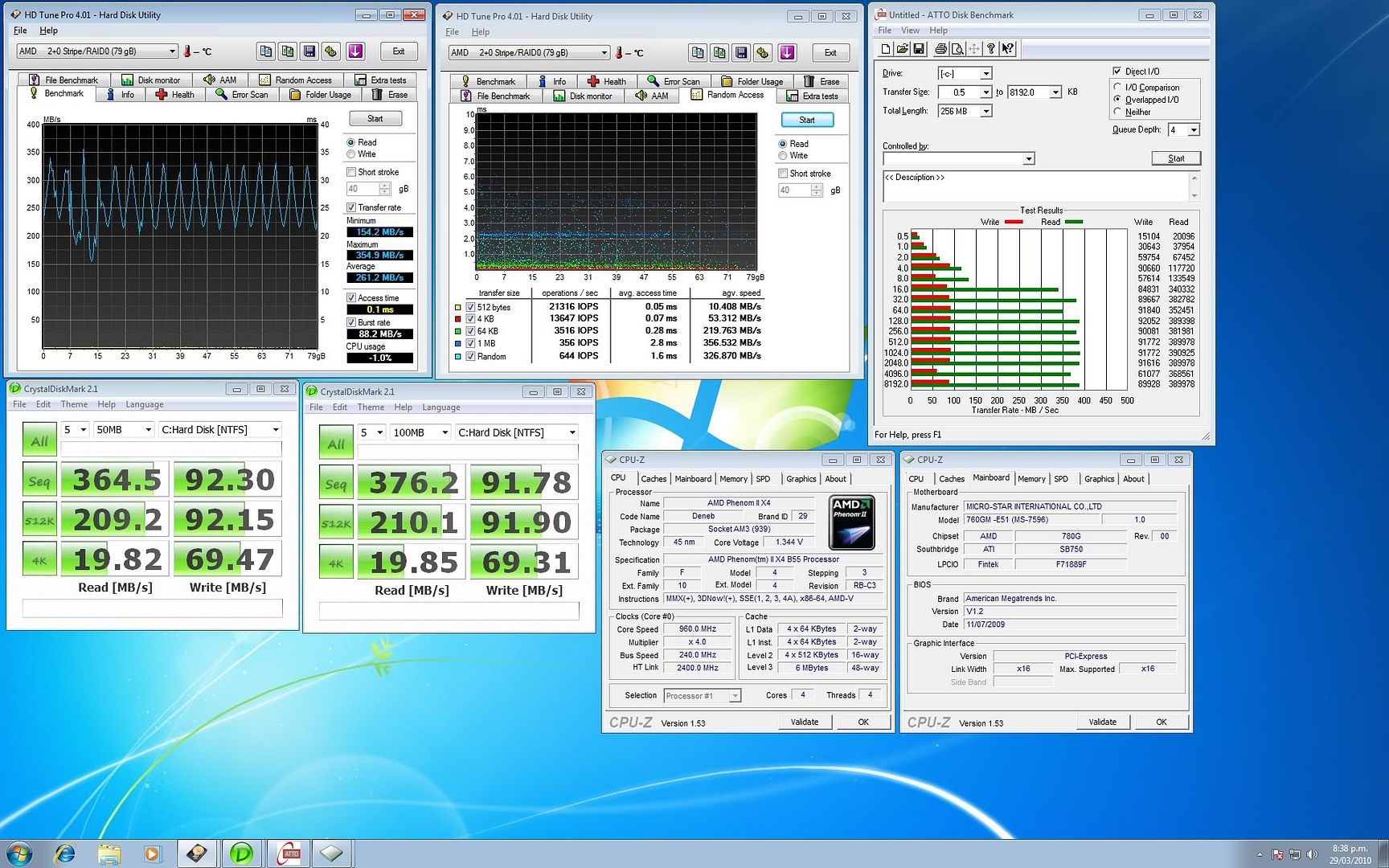

總算看到了優點, 不然花多錢買沒有增加效能的板還真x.

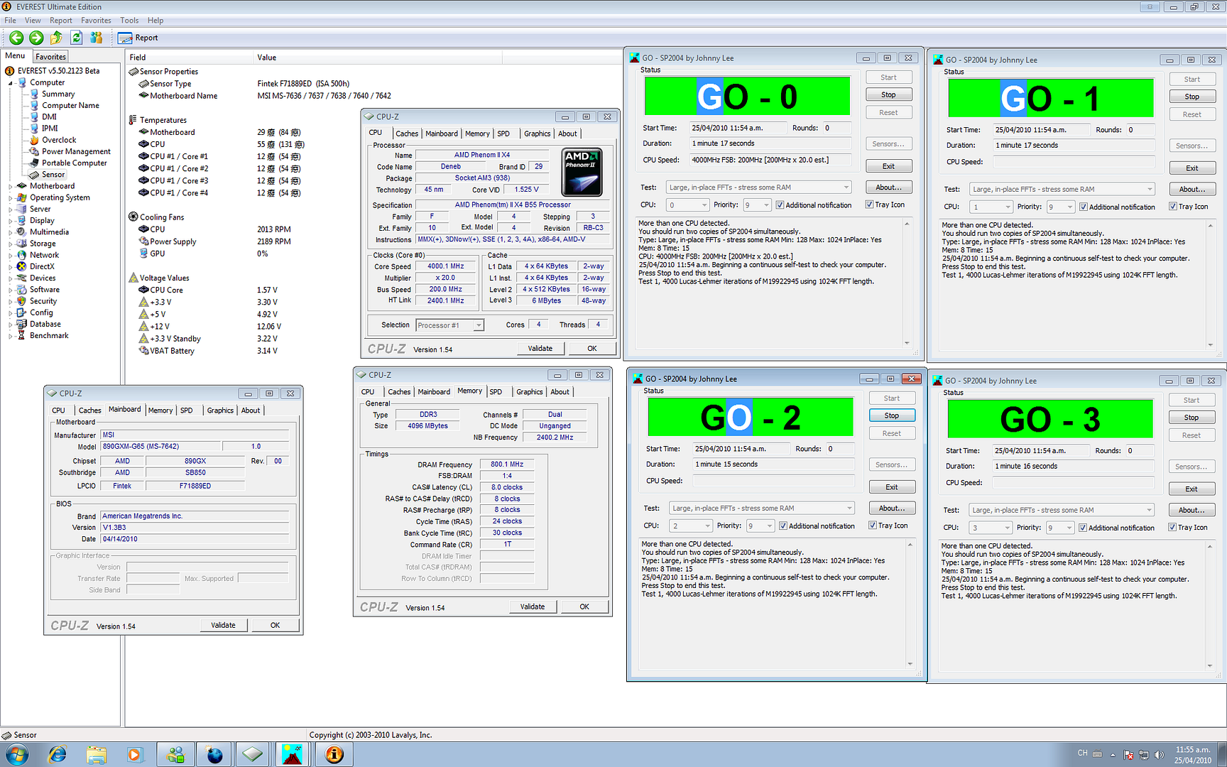

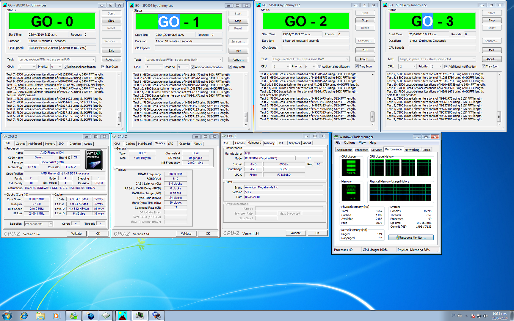

3.6G燒機在760上燒機要1.336v, 890上能低一格.
不能再低了, 再往下一格只能燒半小時就掉機, 跳機後又搞好就才能開核;em44;
還有Vdimm電壓有微調, 多選項了.
RAID_0之下 容量變少!?
還真的耶 @@
測試軟體顯示的容量不一樣..少了2GB
或是用INTEL工具重整看看?
Bios設定時是一樣, 但裝了OS後就........
沒真正比較過, 這種數據我有空再重灌, 換一下Block size.
下一個測試將會是4G燒機.

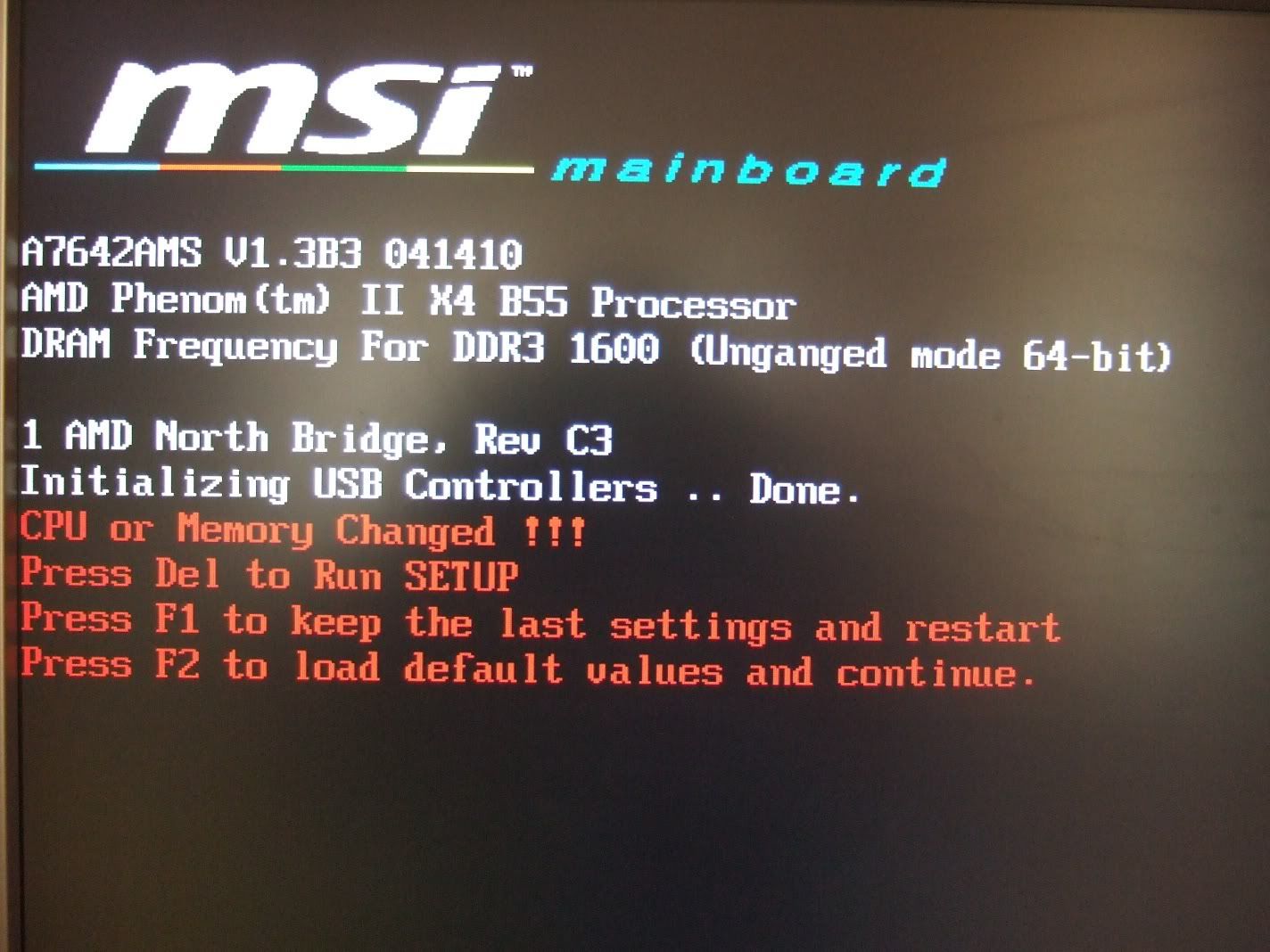

感謝Toppc大大提供新bios, 刷下去第一次開機warning, 之後不會再出現, 問題的確少了, 起碼不再clear cmos到手軟:MMM:
Bios裡正常阿, 裝完win7進去就變少2G.
這個不知道是不是正確容量, 之前都沒去注意他.
4G準備, 電壓低點比我簽名檔那張看會不會過, Everest要最新版, 不然會lag很大.
一起步就電壓差那麼多CPU-Z跟Everest;face12; 是怎樣
