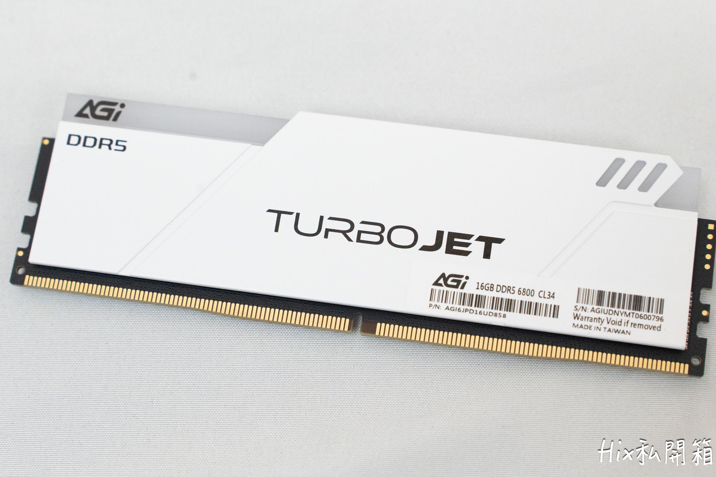

外盒就是傳統記憶體該有的型式
這次開箱的是白色盔甲的版本
其他也有黑色盔甲的可供選擇
內部只有用個膠殼作保護

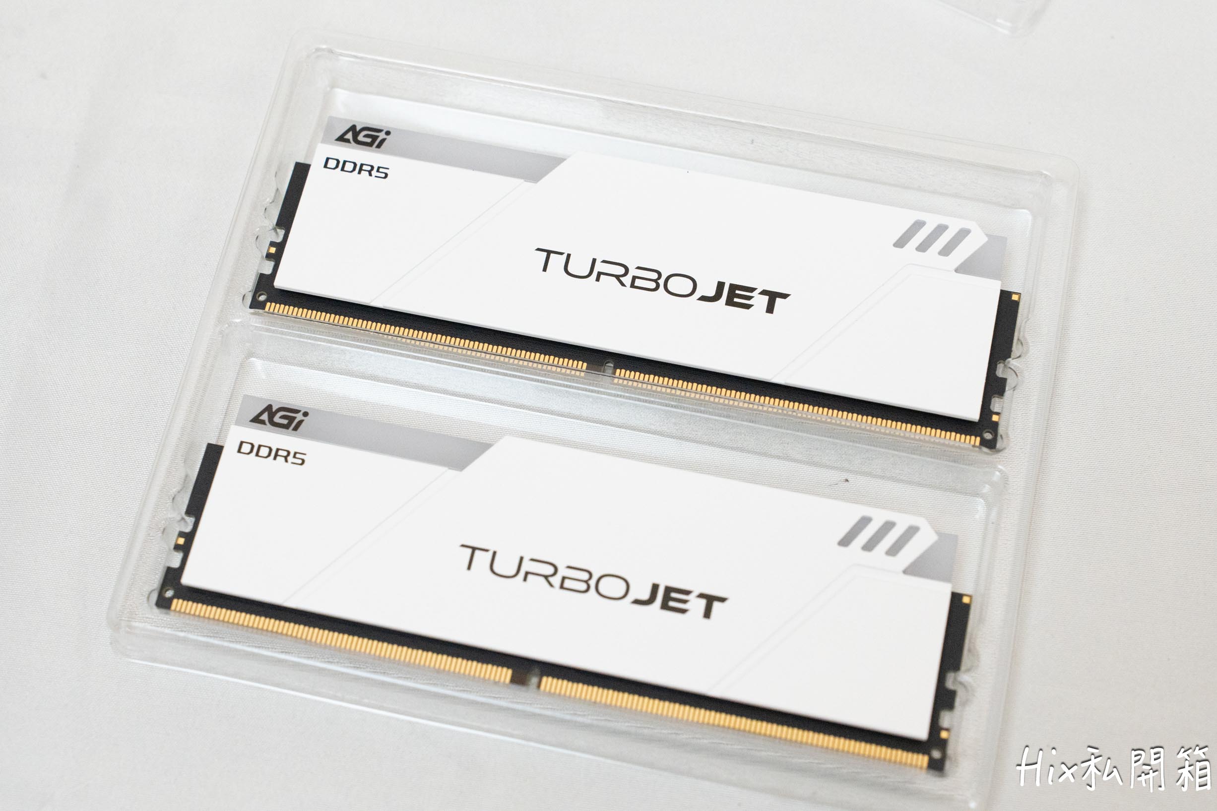

上面打了個大大的TURBO JET字樣
驗明正身,DDR5 6800 CL34

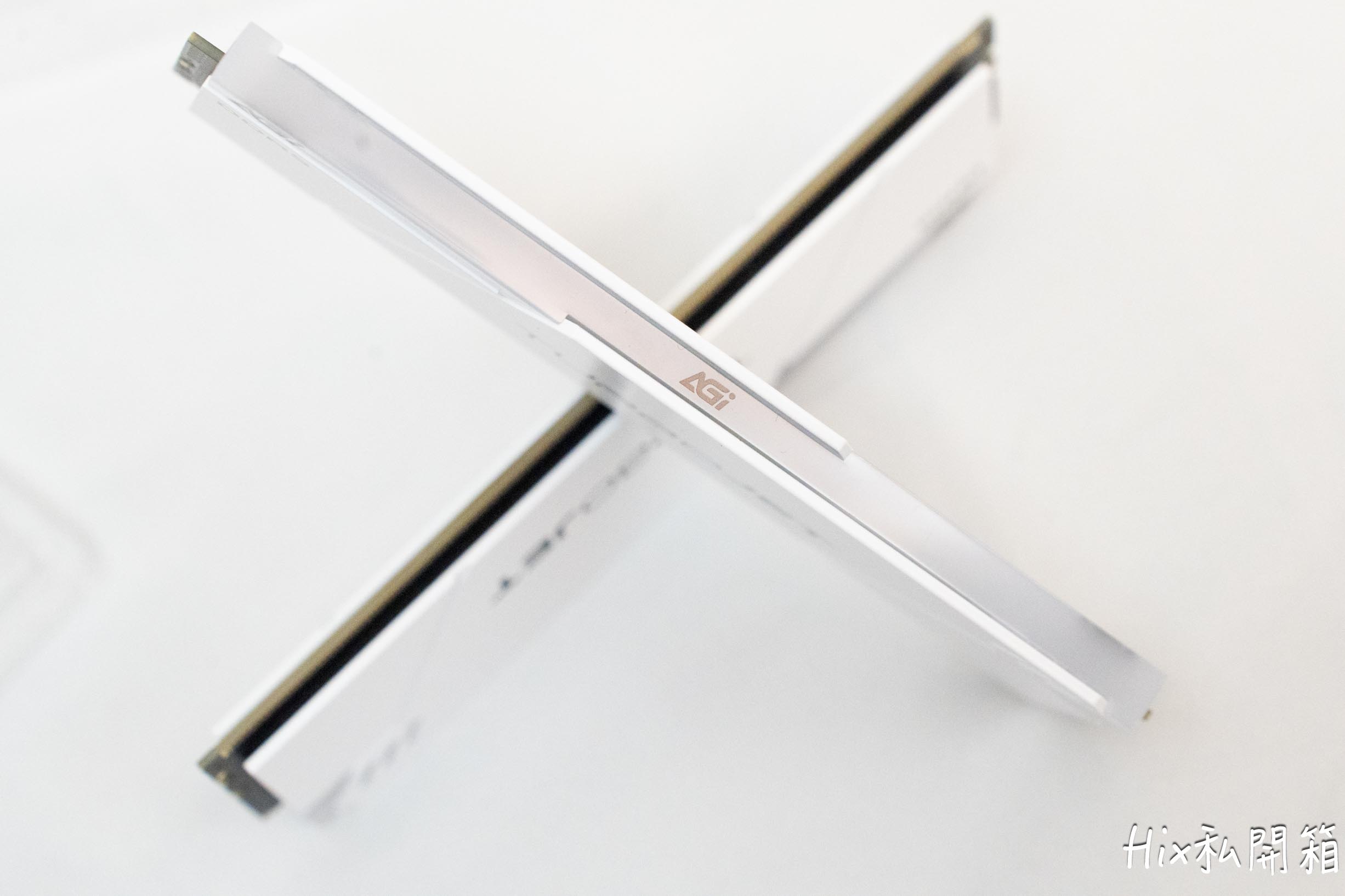

本身的導光條上也有刻印自家AGI廠徽

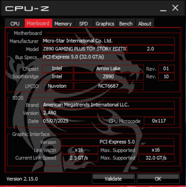

插上我可愛的玩具總動員主機

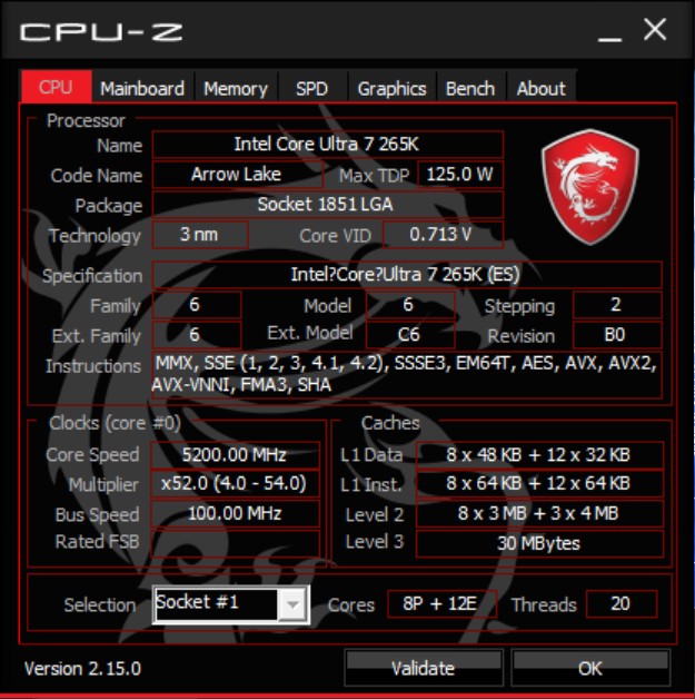

這代的ULTRA 200系列CPU雖然被很多人嫌棄
但其實它的效能可以在高頻記憶體上發揮的還不錯

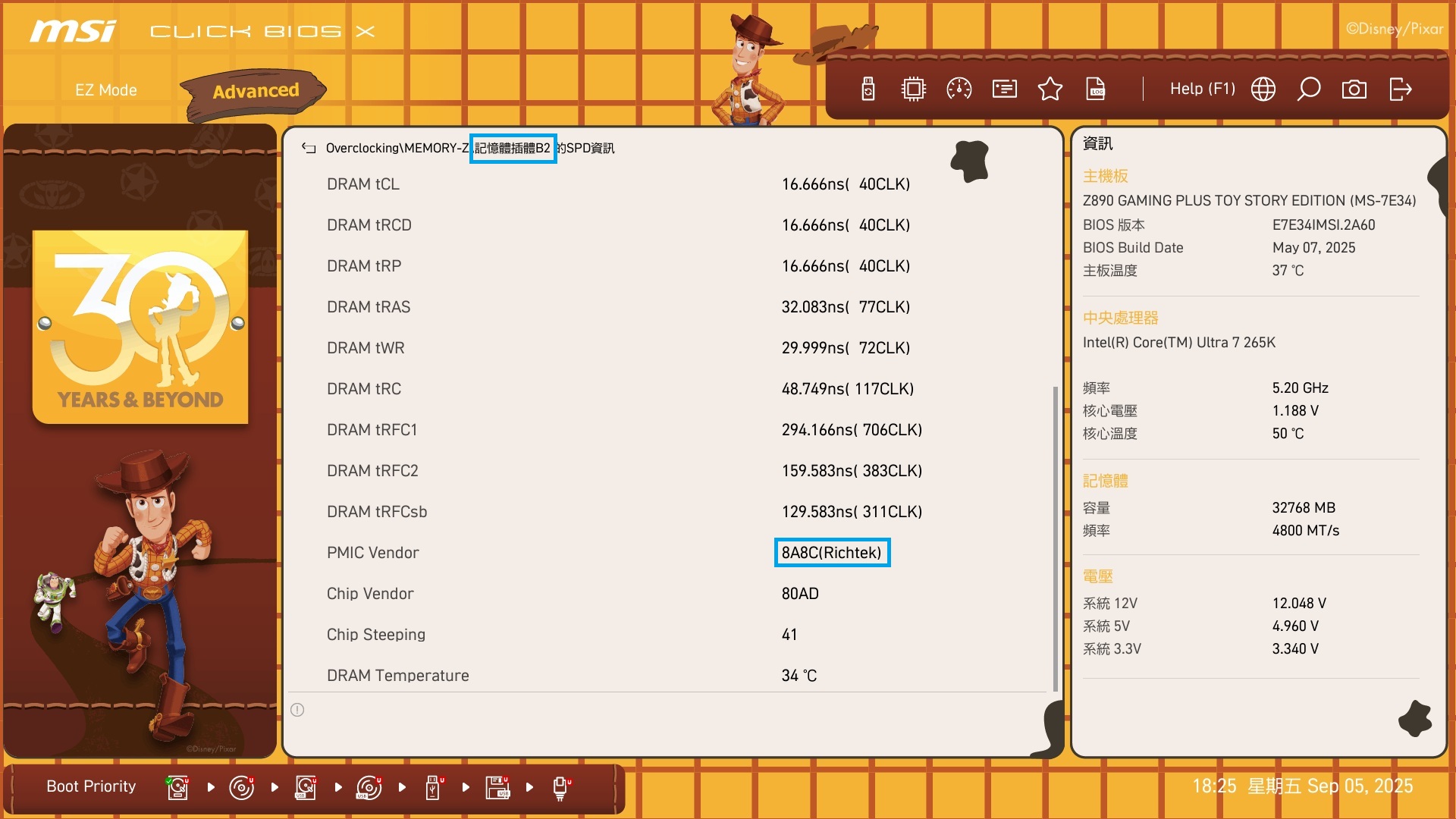

因為盔甲黏得很牢不好拆

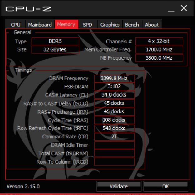

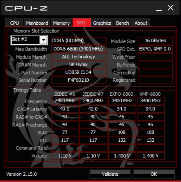

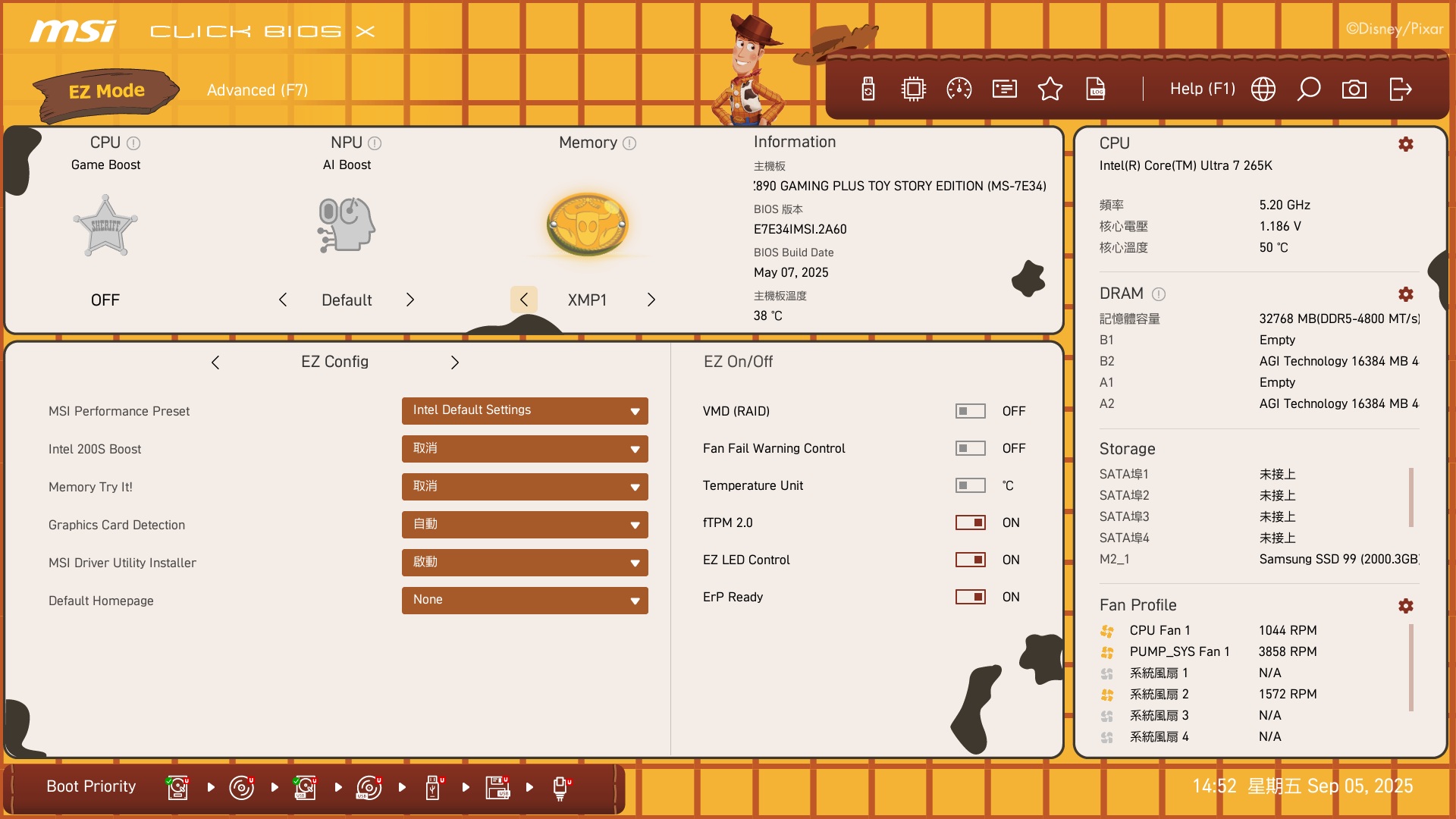

用BIOS內確認PMIC的製造廠
兩支均是Richtek
內部顆粒是SK海力士的顆粒(DDR5海力士超能打的)
基本頻率為4800,預設的XMP(EXPO)為6800
預設CMD Rate是跑2T,但我對調教沒信心只能預設玩玩

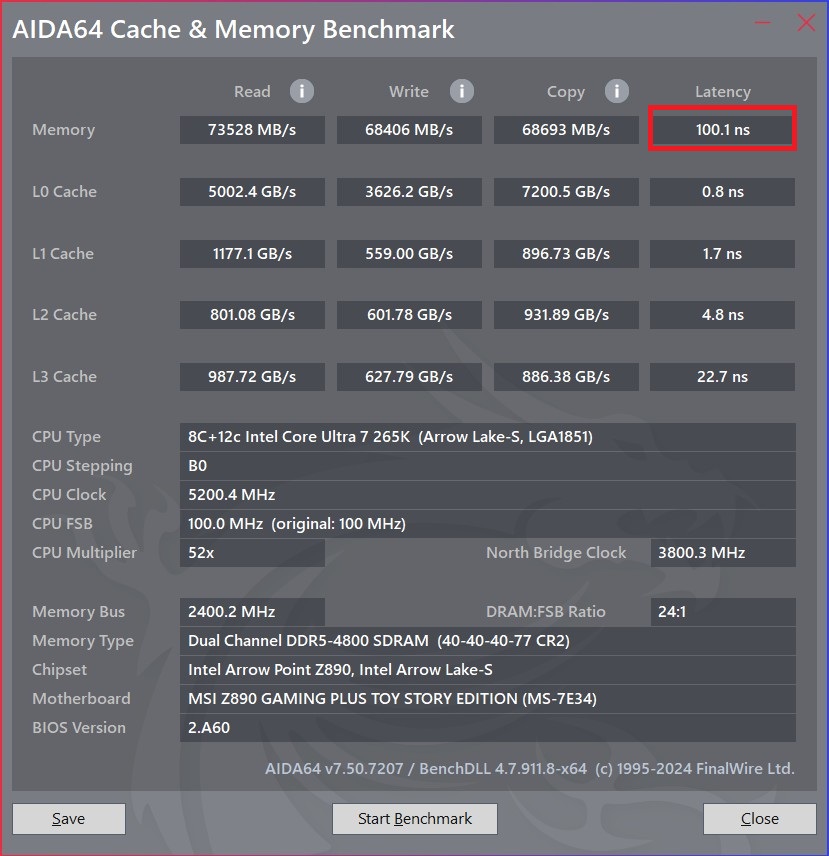

沒開啟XMP的話以原始頻率4800跑
那延遲是超過100ns的
開啟了XMP使記憶體頻率上到6800後
延遲直接降到82.5ns

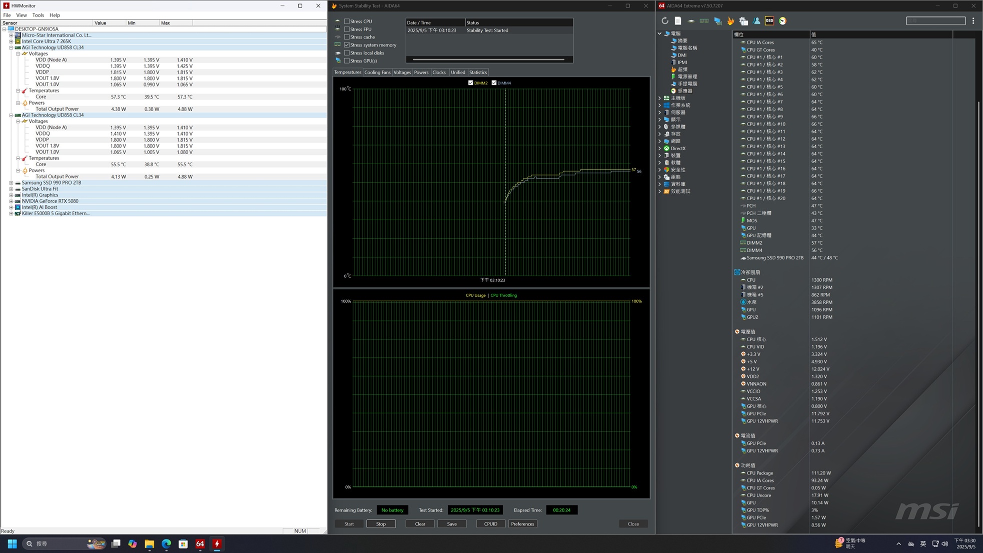

安裝在機殼內使用AIDA64記憶體測試模式烤了20分鐘
此時有開啟XMP

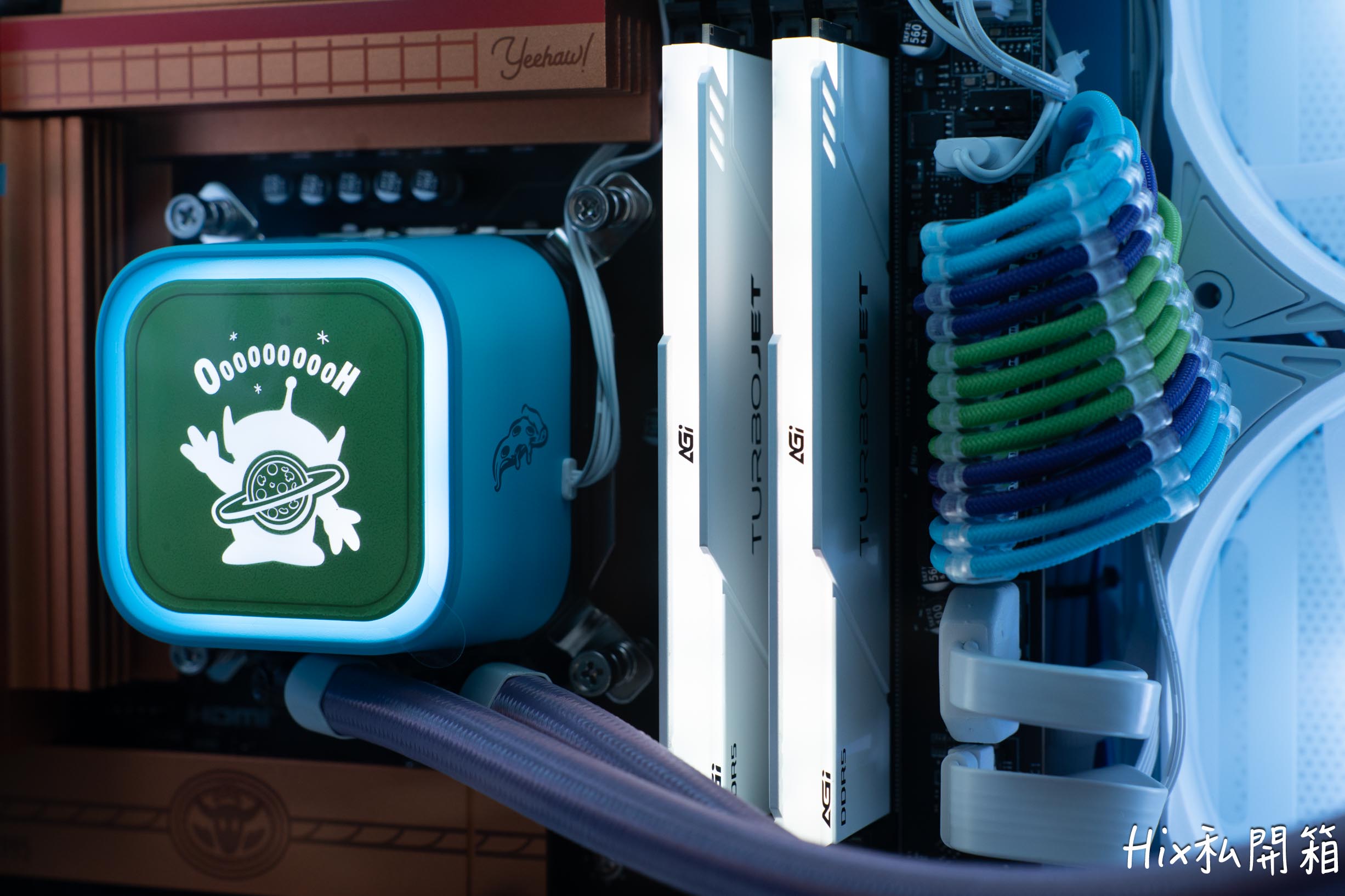

室溫為26度C的冷氣房,安裝在機殼內
20分鐘在Dimm 2最高溫為57.3度,Dimm 4為55.5度
在熱對流正常的機殼內得力於散熱盔甲應該是不必擔心過熱的問題

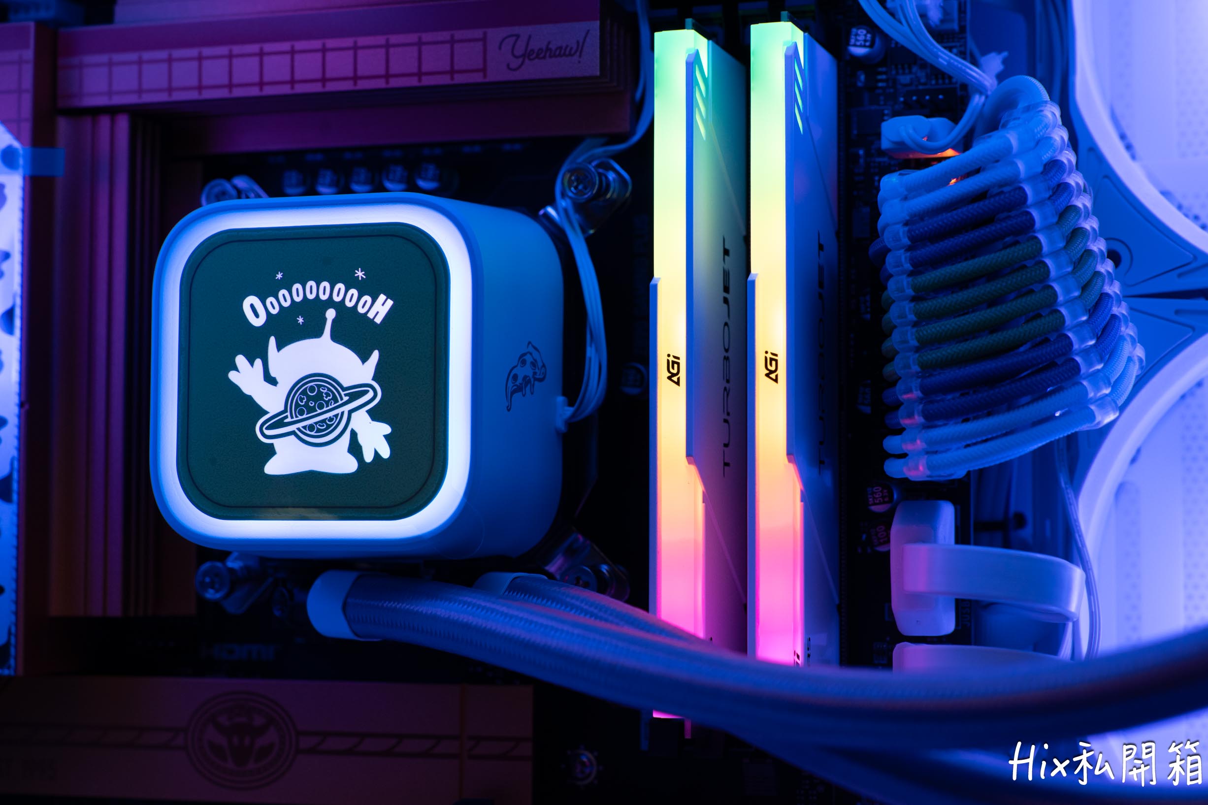

燈光算是滿均勻的,燈珠看不太到
