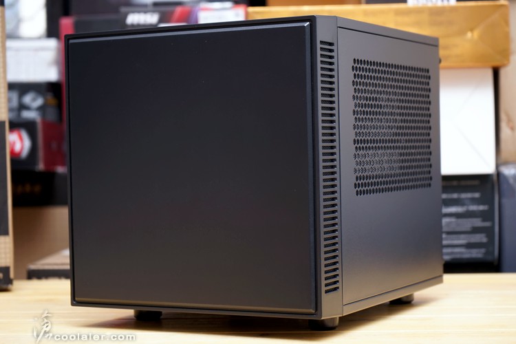

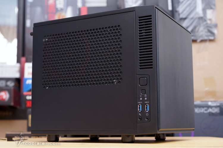

Suppressor F1 與先前所推出的 Suppressor 系列風格一致,素雅的造型,
只是F1 體積要小很多,變成是有點正方的體型設計,側邊可以看到有許多散熱網孔。
也因為體積的關係,F1 實際上並沒有加入隔音的材質,
畢竟小鋼砲的空間應用已經算相當緊湊,散熱孔的安排是格外珍貴的。

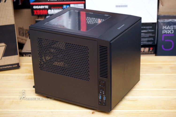

頂部為透明側板。頂部與左右兩側尺寸相同,也就是可以隨喜好更換。

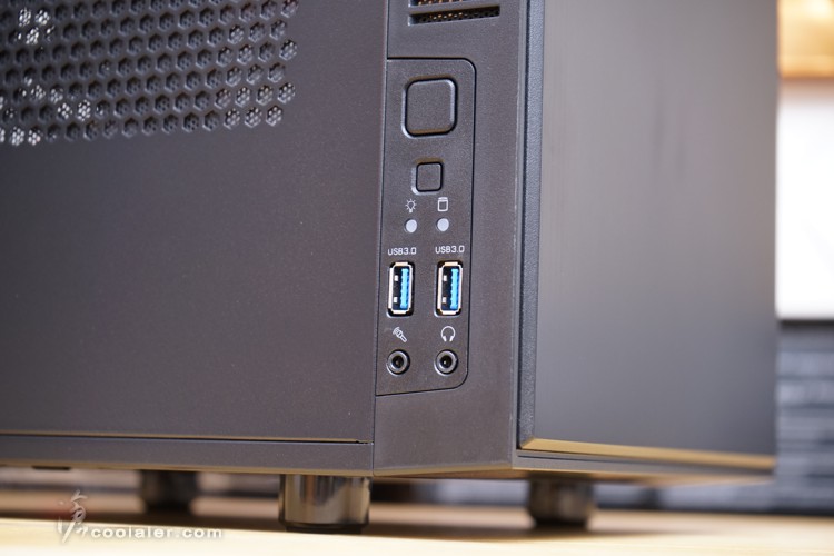

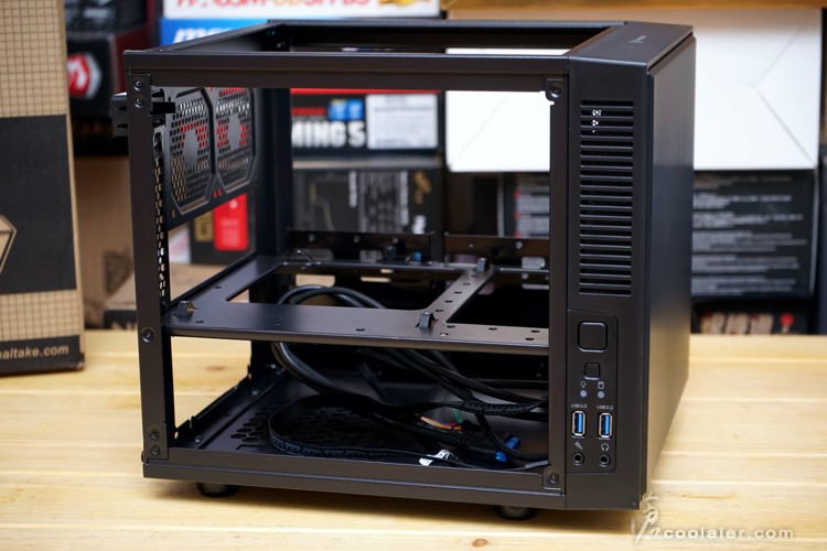

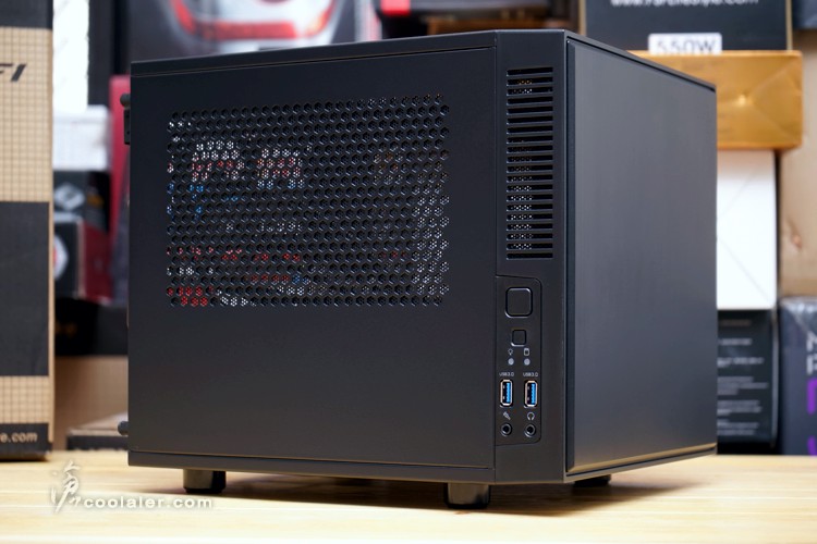

IO埠在左側下方位置,有電源、重置鍵、2個USB3.0、耳麥孔。
面板則是素雅的平整一片,只在四邊有些微斜切的角度造型。
面板頂部有 Thermaltake 的Logo字樣。

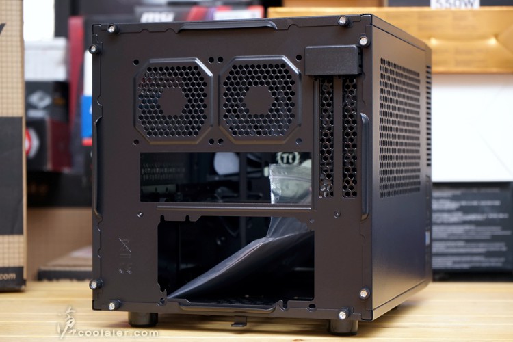

從後方可以看出,電源是安裝在底下位置,主機板則是平放於中間,支援兩個擴充卡槽。

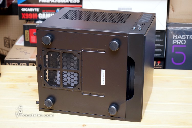

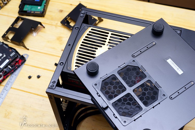

底部有4個厚實質感還不錯的腳墊,電源對應的位置有可抽式濾網模組。
底部這一塊與側板一樣也是可以拆下。

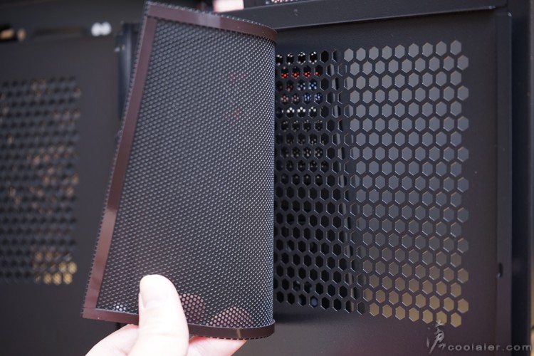

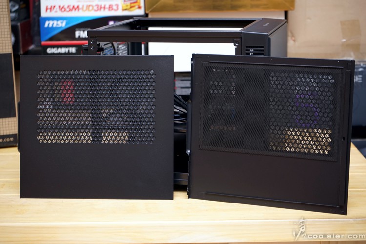

側板採用大面積網孔,內側是有襯上濾網。
濾網的部分採用吸磁固定,可輕易拆下清潔。

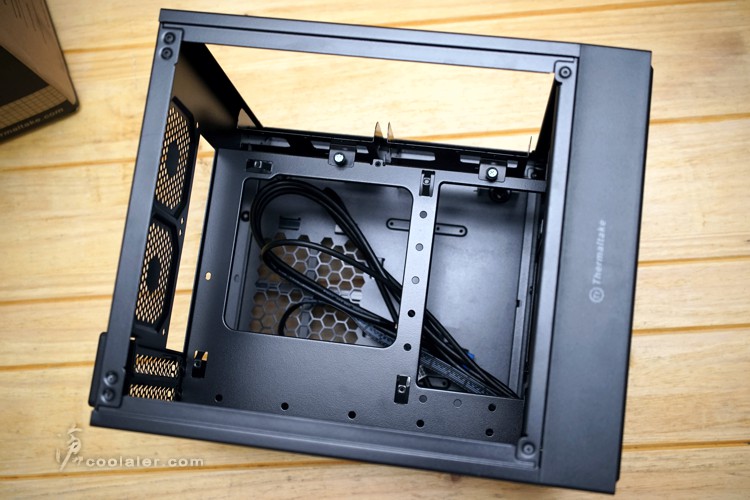

頂部俯視可以看到主機板安裝孔位置,右側還有一些空間。

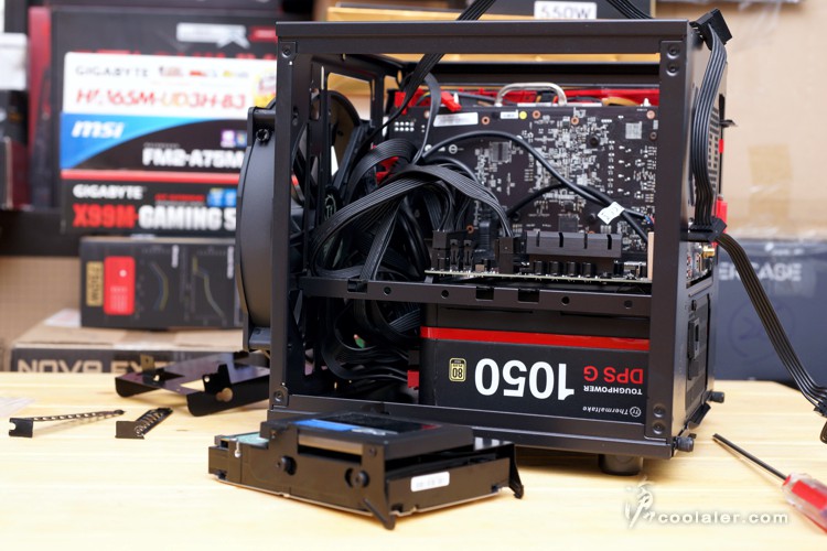

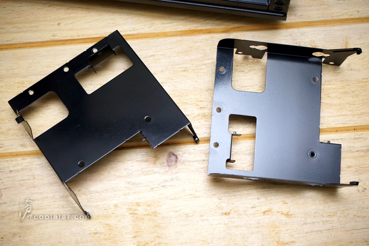

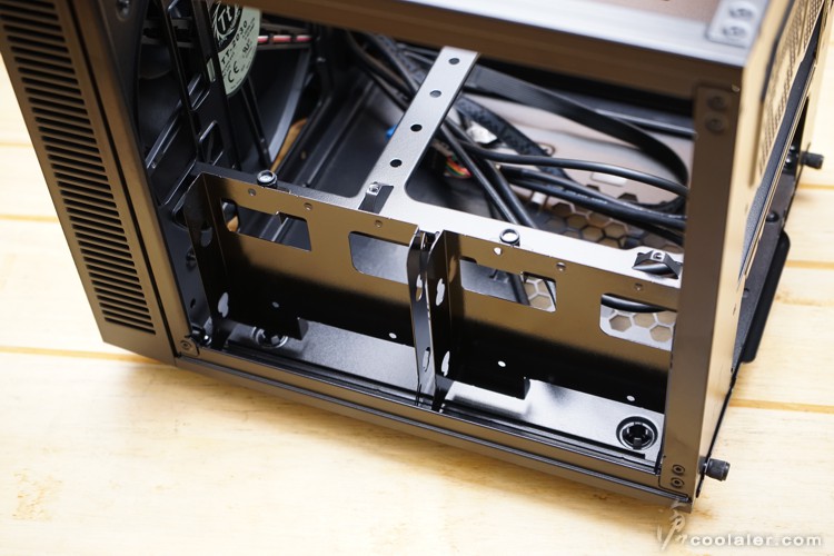

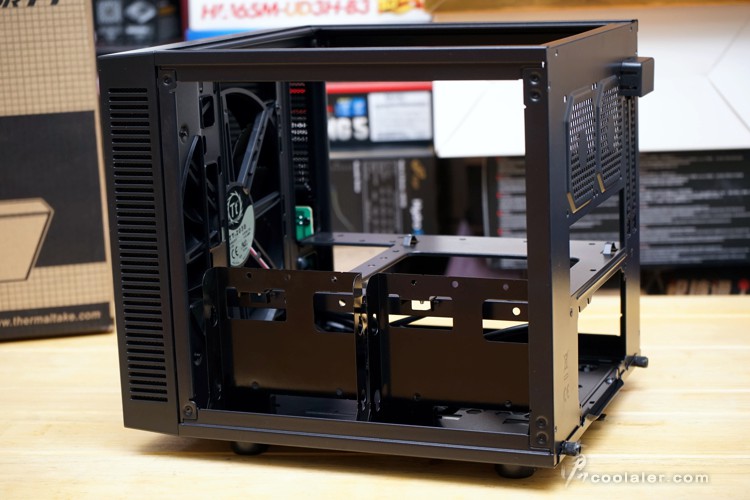

另一側有2個硬碟架,採立式固定。
硬碟架後方有手轉螺絲,鬆開即可拆下。
硬碟架各可安裝1顆3.5吋以及2.5吋硬碟,共支援2顆3.5、2顆2.5吋。

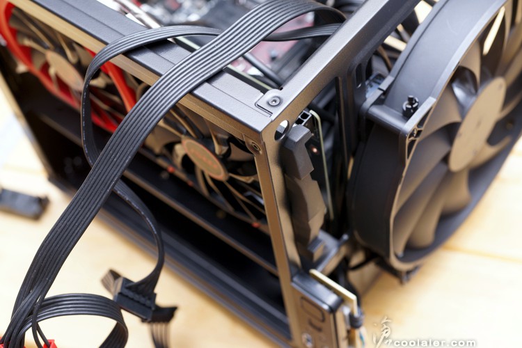

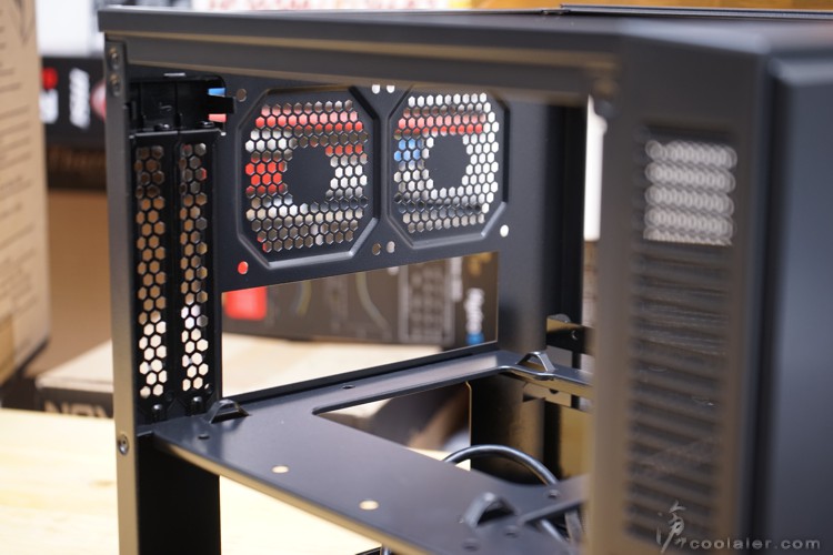

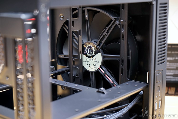

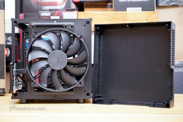

前面板內側有預裝1顆20公分風扇。
在風扇後方的支架可以換裝支援1顆12或14公分風扇,亦可裝水冷排。
後方IO埠上可以安裝2顆8公分風扇。

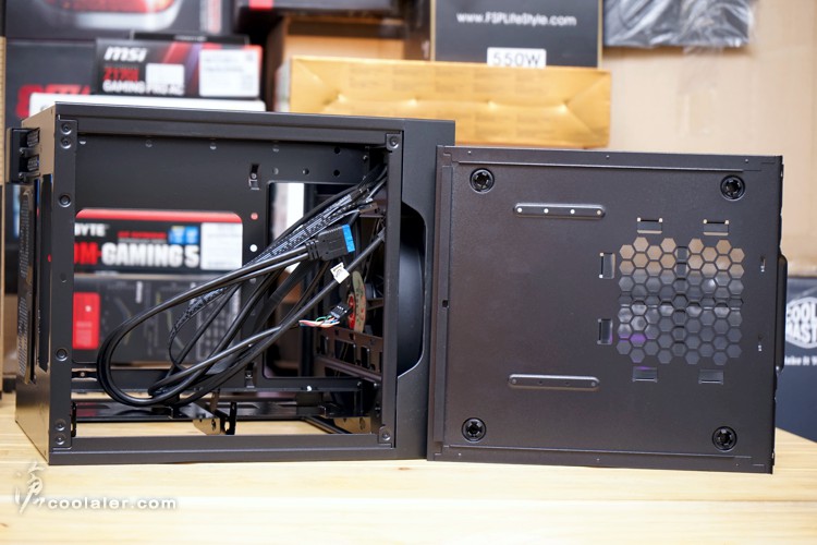

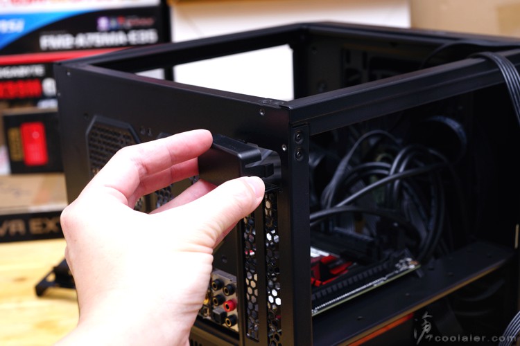

面板可以拆下,方式與一般機殼相同,從底部往外拉出。

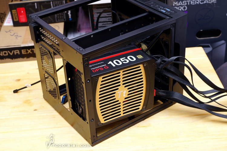

安裝電源可以先拆掉底部這一塊,與側板相同,後側有兩顆手轉螺絲。
移除底板就可以放置電源。
固定好電源之後裝回底板。

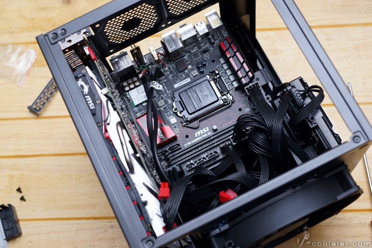

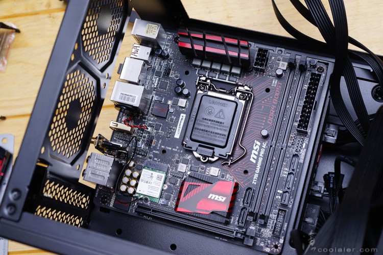

主機板從上方放置安裝。

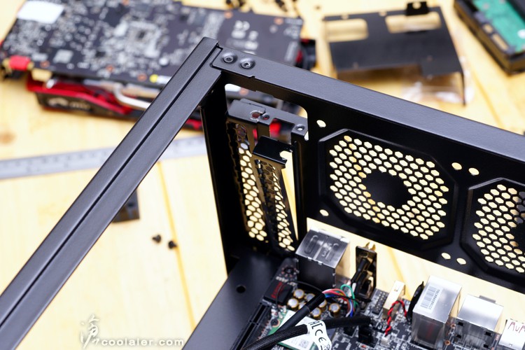

擴充卡擋板移除要先拆下防塵蓋。
採一般螺絲固定,擋板可重複使用。

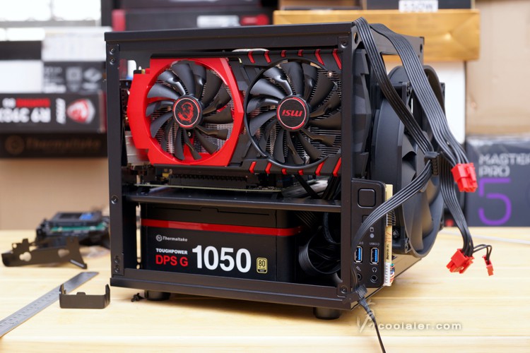

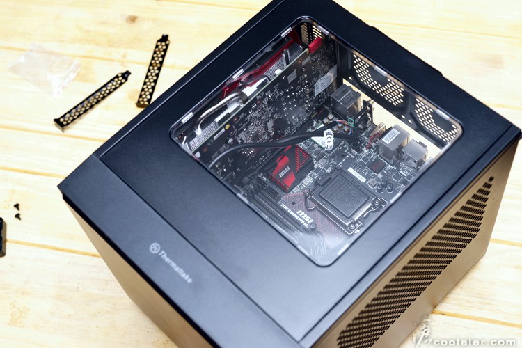

可以裝得下長顯卡,一般中高階應該沒問題。試裝的這張是MSI GTX 950 Gaming,長度約27公分。
可以看到有超過機殼內支架,不過仍可以安裝,並沒有甚麼難度,橋點角度就可以。
最長支援28.5公分,就是頂到面板內側的長度。

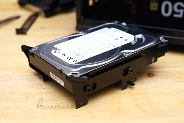

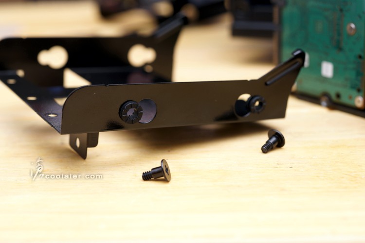

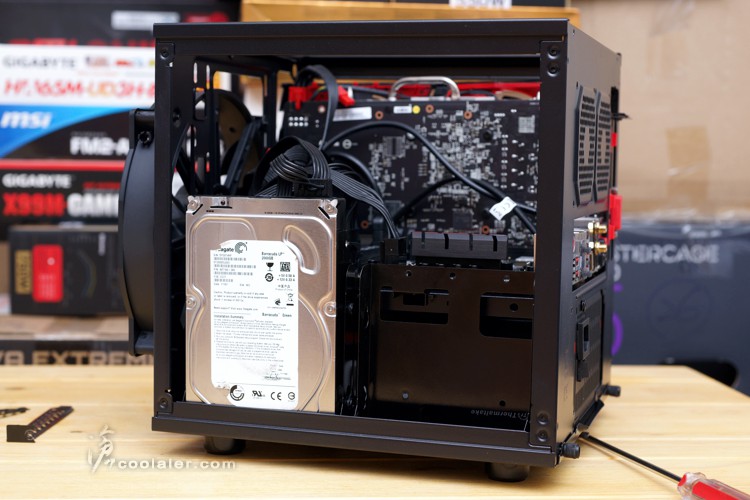

3.5吋硬碟安裝需先在硬碟架兩側套上橡膠防震墊,然後使用特殊的螺絲兩側固定。

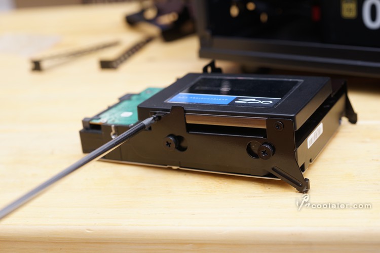

2.5吋硬碟也是採用螺絲固定。
安裝好之後卡回去溝槽,螺絲固定安裝架即可。

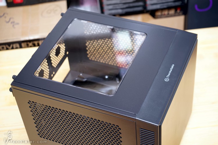

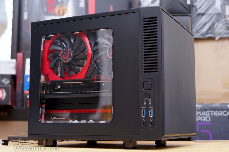

側板可以換置,若使用顯卡應該就不太適合把透側放到側邊,視覺是不錯,但顯卡散熱可能會受到影響。
直接網孔進風是最好。
頂部透明蓋板。
