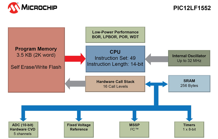

全球領先的微控制器、混合訊號、類比零件暨快閃技術供應商Microchip Technology,宣佈推出新款PIC12/16F15XX 8位元微控制器(MCU)系列。該款具有低成本、低接腳數的PIC12LF1552是Microchip旗下體積最小(2×3 mm UDFN封裝)、成本最低、且擁有硬體I2C™ 介面的PIC® MCU;它還包括一個硬體電容分壓器(CVD)及具有4通道10位元類比/數位轉換器(ADC)可輕易時現電容式觸控感測。此外,這款全新MCU還具備3.5 KB快閃程式記憶體、256位元組RAM、32 MHz內部振盪器、1.8V至3.6V的低電壓操作,以及工作電流為50μA/MHz和睡眠電流為20 nA的超低功耗特點。
硬體CVD採用電容式感測技術能更有效地實現觸控的應用。這個「核心獨立周邊」(Core-Independent Peripheral)包括可實現自動取樣的附加控制邏輯,進而降低了對軟體需求,並能有效的大幅度減低CPU執行此功能時的負擔。它還提供了自動控制的保護環驅動和可程式設計的取樣及保持電容,更能配合大型觸控或近接感測器的應用。這些功能加上PIC12LF1552的低成本和小面積的使用,使其非常適合於溫度監控設備、小型遠端控制(如車庫門和窗簾);手機按鍵(如採用硬體CVD的Android™和Windows® 8手機輸入介面);室內光線控制(如均採用硬體CVD的開關和調光);以及咖啡機(如可以利用硬體CVD和整合通信能力的輸入介面和水位監測)等廣泛的應用。
Microchip的8位元MCU部門副總裁Steve Drehobl表示:「低成本的PIC12LF1552在我們最緊湊的8接腳封裝內提供了I2C,進一步擴展了Microchip的PIC12/PIC16F15XX系列,適用於廣泛的空間受限和成本敏感型應用。如果需要電容式觸控或近接感測,設計人員還可以利用整合的硬體CVD來提高他們的設計效率。」
