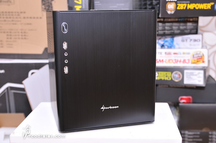

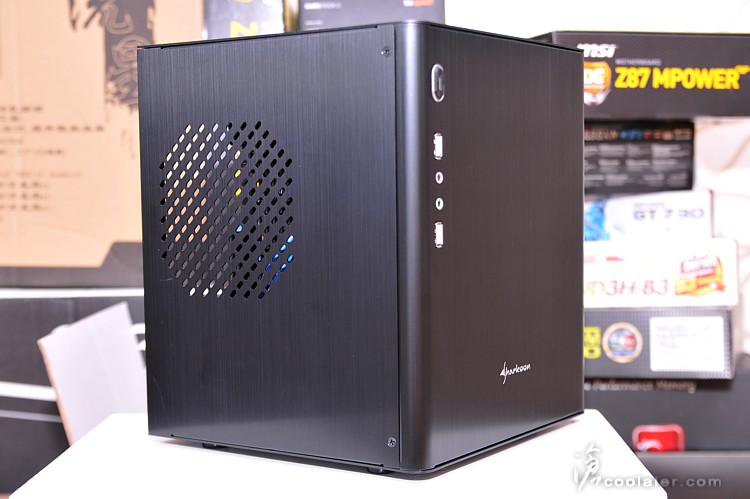

Sharkoon CA-I 採用鋁質機身打造,外觀並沒有多餘的造型設計,僅有在表面上採用髮絲紋處理,簡簡單單,相當樸素典雅,基本上與 CA-M 幾乎是一樣,等比例縮小。
左側一樣有通風孔,內部對應的是電源供應器的風扇。
面板並沒有5.25吋或3.5吋的擴充槽也不支援。

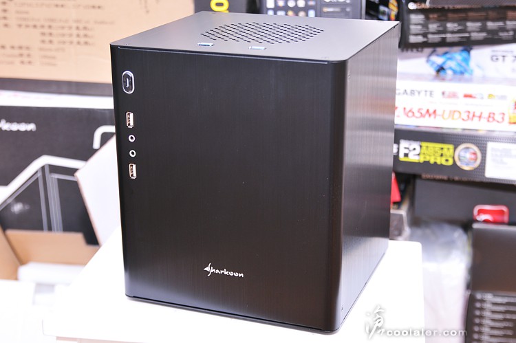

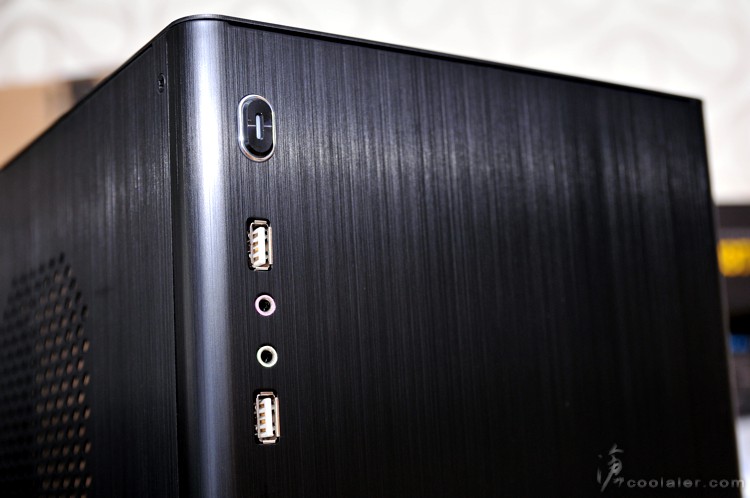

IO配置在左側以及頂部位置,左側為電源鍵(帶指示燈)、2個USB2.0、耳麥孔。

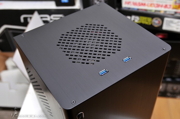

頂部則是還有2個USB3.0接口,後方中間位置有網孔設計,內部對應一顆12公分風扇。

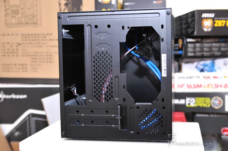

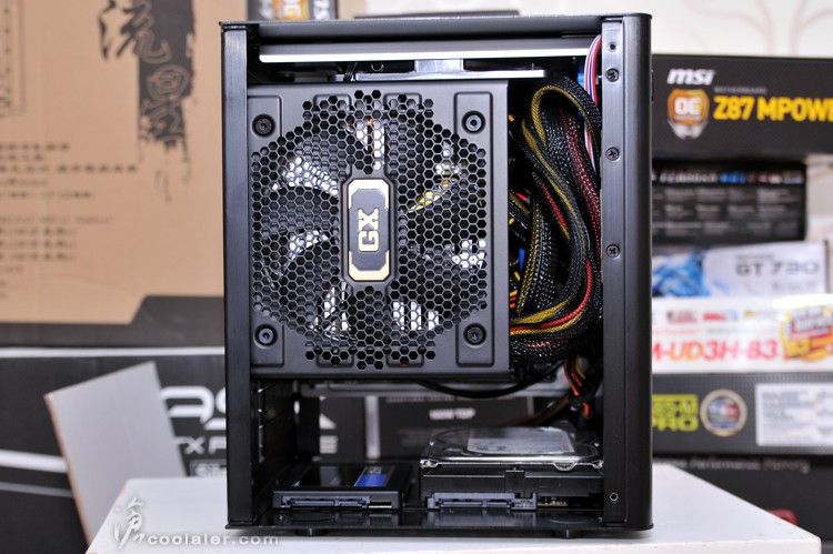

後側可以大略知道內部配置,也是與CA-M相同,電源供應器在主機板的右側位置。

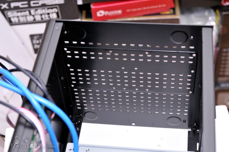

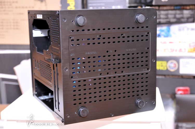

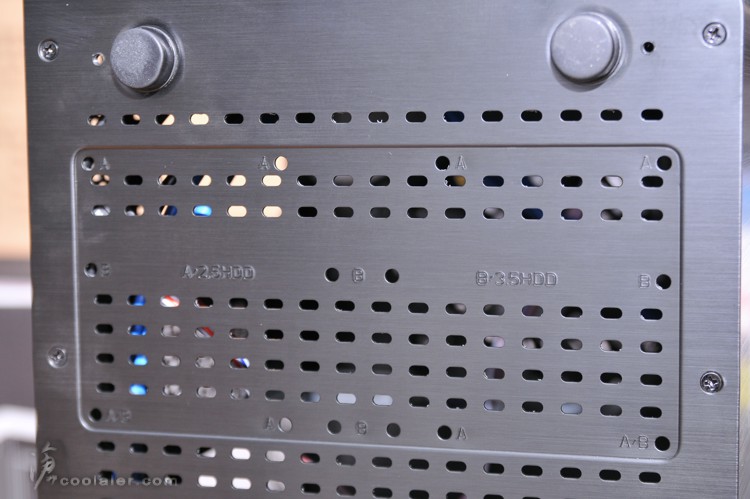

因為硬碟是固定於底部的內側,所以底部有不少開孔,以利散熱。
底部有標示2.5吋與3.5吋的安裝孔位。

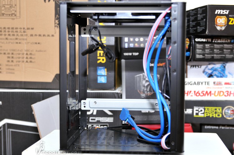

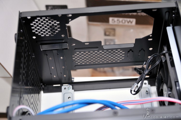

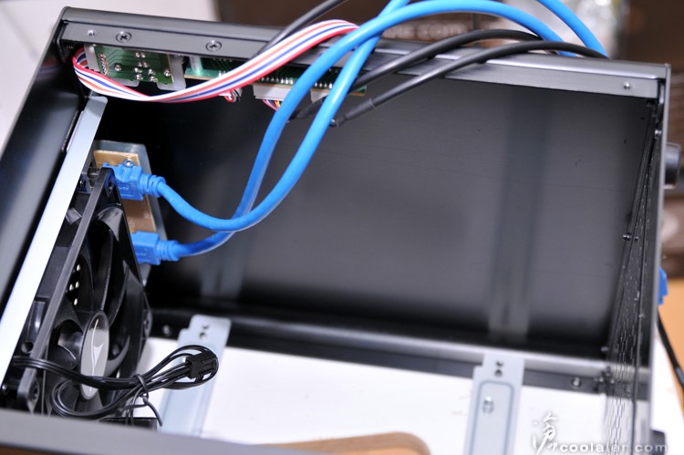

內部其實很簡單,也是與CA-M相同,安裝底板是兩條支架,支架上共有4個鎖點。

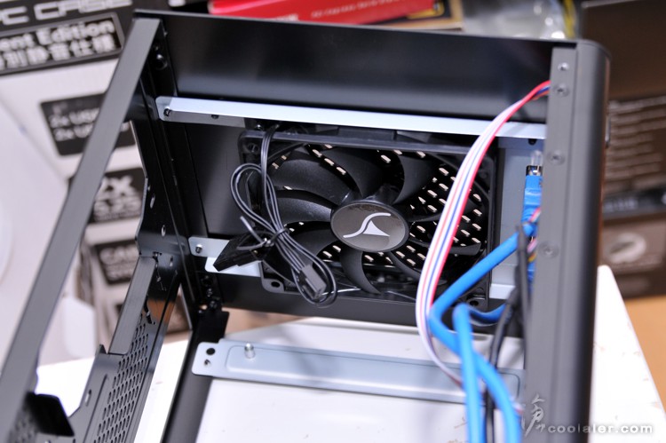

頂部預裝1顆12公分風扇。
後側上方為電硬供應器安裝的位置,電源供應器的左側可以安裝一顆6公分的風扇。另外擴充卡槽有2個,採一次性拆卸的擋板。

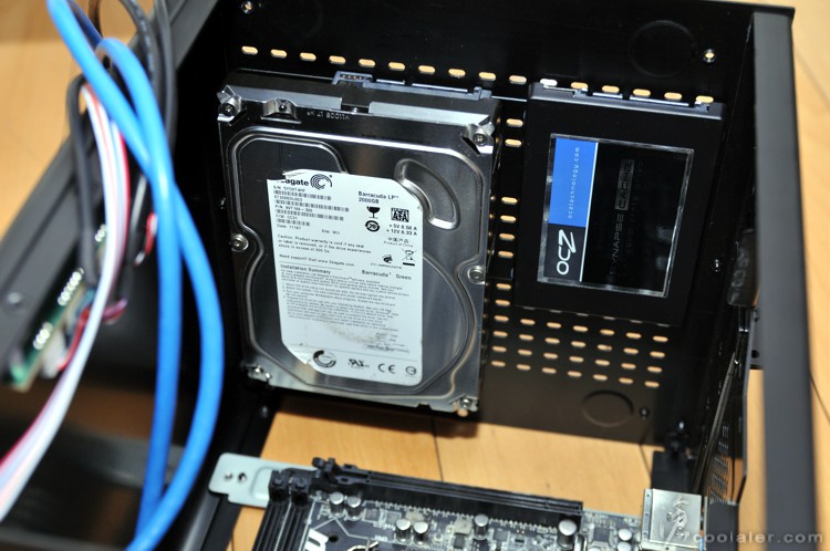

硬碟安裝於底部位置,可以支援2顆2.5/3.5吋硬碟,或1顆2.5吋搭配1顆3.5吋硬碟。

USB3.0的接頭有另外拉出USB2.0的接頭,擇一使用,沒支援USB3.0的主機板也不浪費。

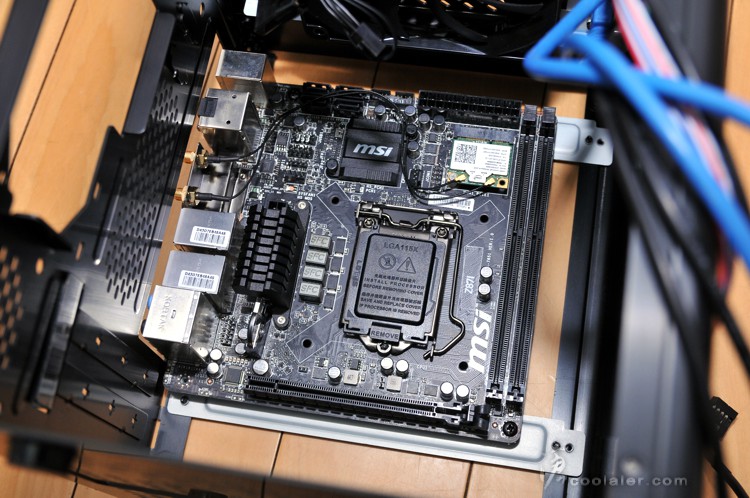

mini-ITX的主機板下去後右側還有一些空間。

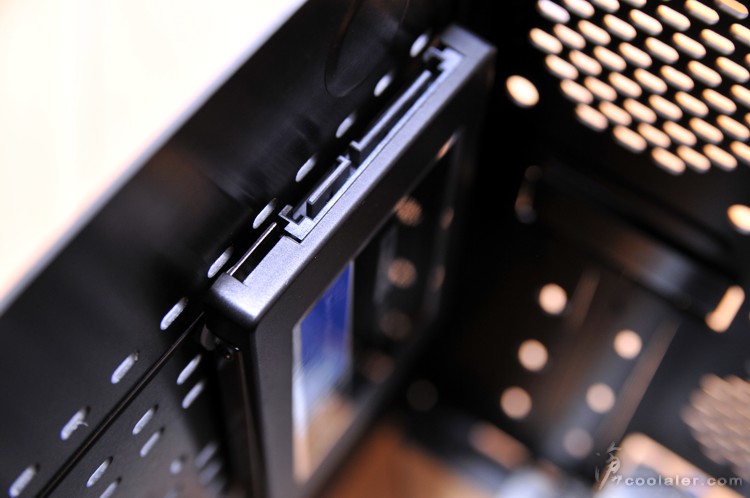

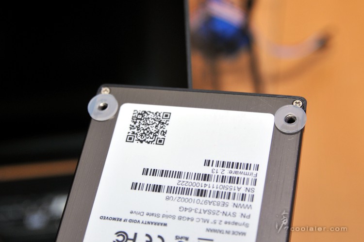

硬碟因為是直接固定於底部的關係,需要襯上墊片,稍微墊高一些,這樣電源線與訊號線會比較好安裝。
底部稍微增加一些高度,安裝更為順手。小地方,但細節有注意到。
3.5吋硬碟安裝也是如此。

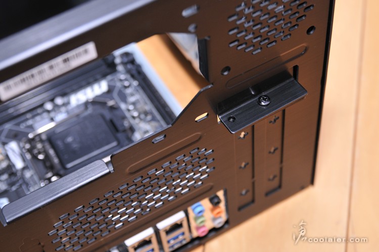

擴充卡槽採用一片式的擋片從上方固定。

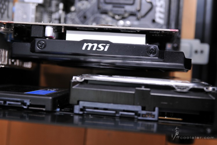

顯卡的最大支援為20.7公分,底下這張MSI GT 740為16.5公分,沒有太大問題,不過可以看出兩個Slot有點擠,尤其是有安裝3.5吋硬碟的情況下,應該會有部分遮蔽到風扇葉片,影響散熱,如果兩顆都是SSD那應該比較好一點。

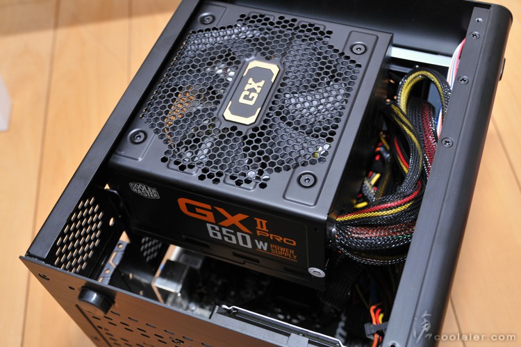

電源供應器是安裝在CPU的上方,所以CPU散熱器高度限制只有10.5公分,只能裝原廠扇或是薄型下吹式散熱器。
