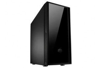

除了把耳朵塞起來,也是可以選擇一咖有隔音系統的機殼。此次要為各位介紹的就是Cooler Master 最近所出的 SILENCIO 550,以靜音為主的機殼。
SILENCIO 550的特色,超美鏡面、隔音棉、免螺絲、可拆硬碟架、背線孔、水冷孔、SATA硬碟快抽Dock、USB 3.0...等等。
SILENCIO 550 詳細規格。
CM SILENCIO 550 的外觀實在素得可以,除了鏡面的面板之外就是「黑」。看膩了五花八門的造型?這種單一純粹的質感說真的還不錯!

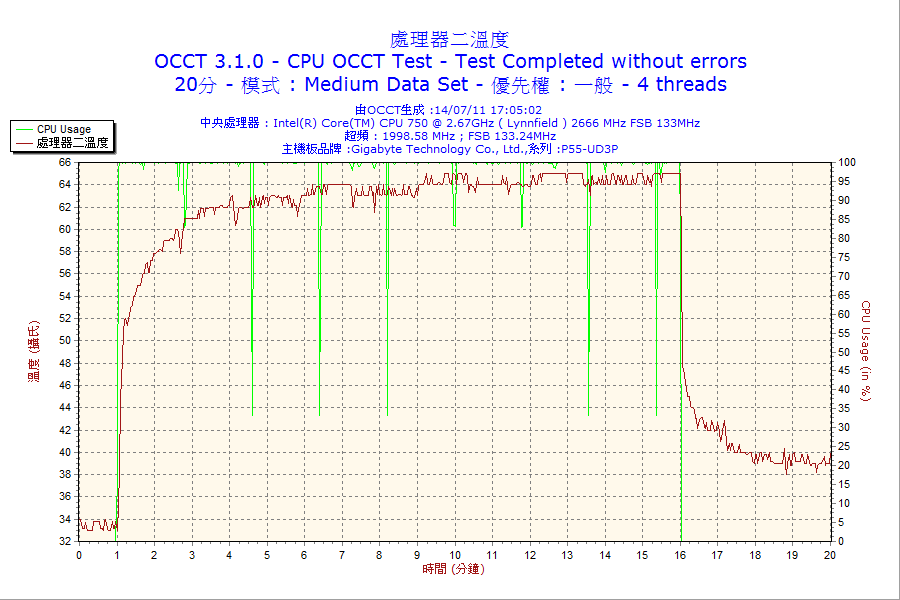

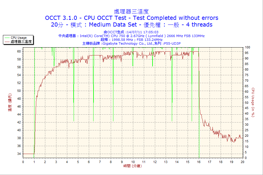

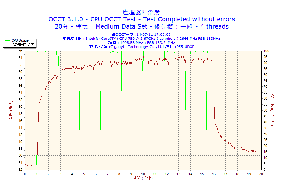

最後來實測一下溫度的部份,應該有許多人納悶這樣的機殼對於散熱是否給力。同平台下分別"裸測"以及"機殼內"兩種,測試CPU燒機溫度。
測試平台
CPU: Intel Core i5 750 (預設值不超頻)
CPU Cooler: Jetart PC-2200
RAM: GSKILL DDR3 2000 2GBx2
MB: GIGABYTE P55-UD3P
VGA: AMD Radeon HD 6970
PSU: Cooler Master GX650W
OS: Windows 7 64bit
機殼:Cooler Master SILENCIO 550
室溫:28度, 空調
全平台預設不超頻的設定下,執行OCCT CPU測試項目20分鐘,前一分鐘以及最後四分鐘為待機。
以下是裸測平台
核心一最高63度,待機最低33度
核心二最高65度,待機最低33度
核心三最高60度,待機最低34度
核心四最高65度,待機最低33度
接著是在SILENCIO 550內的測試
核心一最高66度,待機最低35度
核心二最高68度,待機最低37度
核心三最高63度,待機最低36度
核心四最高68度,待機最低35度
很明顯得看出,在機殼內的溫度有比較高,但其實並沒有很多,平均約高出了3度。
