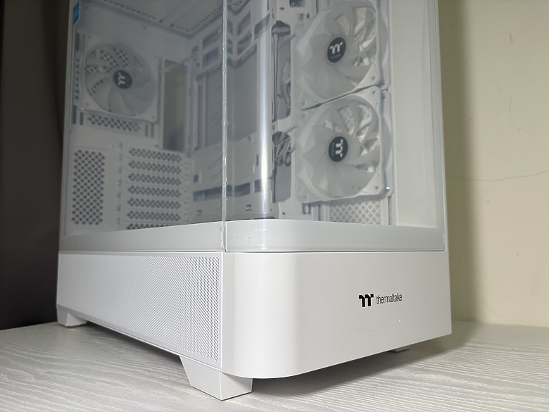

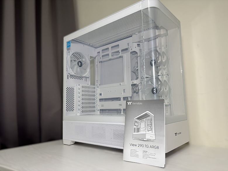

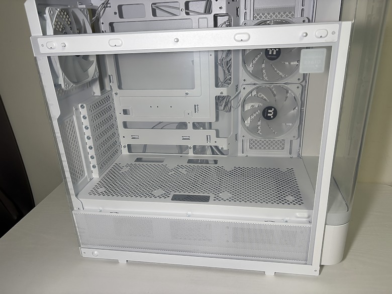

▲這次開箱的版本是 Snow 雪白款,屬於傳統上下分艙結構的中塔 ATX 海景房

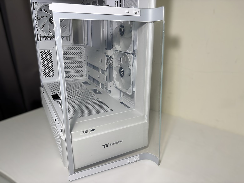

▲相比起 View 270 的款式中採用的兩片平面玻璃,這次 View 290 在前面版的玻璃上改用了一片弧形的曲面玻璃設計,在視覺上更加圓融~
▲在玻璃的部分採用球型卡扣做固定,靠後的左側還有多一條泡棉進行防護,內外層均貼有防護膜,側面這塊平面玻璃的厚度為 3mm
▲在前面版的玻璃也是採用球型卡扣固定,內外層均貼有防護膜,而這塊曲面玻璃的厚度為 4mm

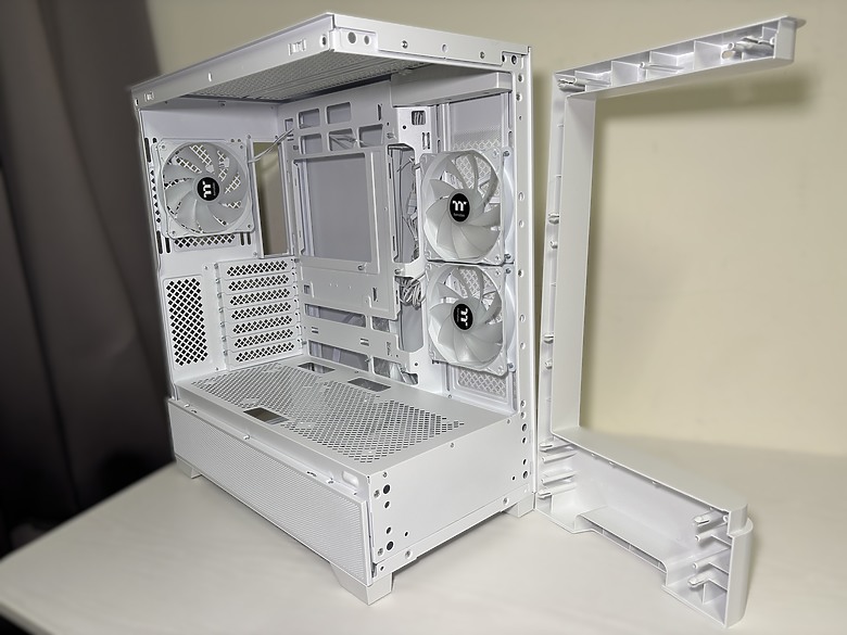

▲不過我稍微看了一下,前面板這塊的模組稍微有一點點色差,而下面也有凹槽作為施力點,就順勢拆了下來,或許這樣的設計有機會在未來推出前面板是網孔的散熱版本呢!

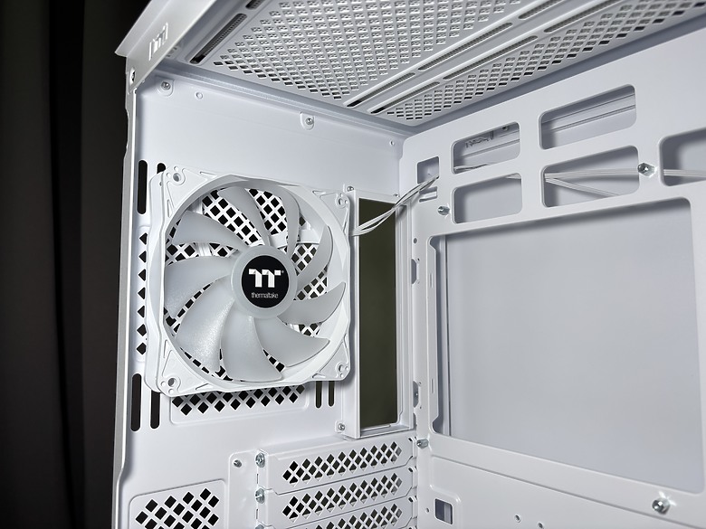

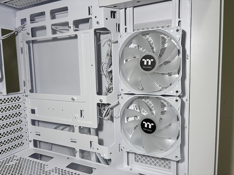

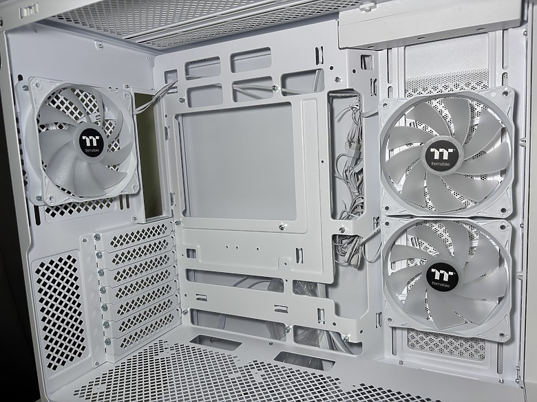

▲側面預先安裝了兩個 12 公分的反向燈光風扇,轉速為 1000 ± 200 RPM
▲後方可以安裝 12 或 14 公分,不過預裝的是 12 公分風扇,轉速也是 1000 ± 200 RPM

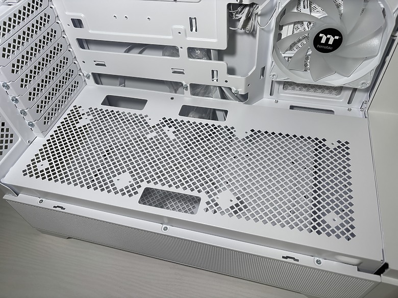

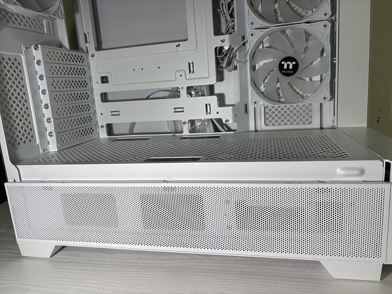

▲在分艙平台上可以額外安裝三個 12 公分風扇,並且在中間挖了一個開孔方便給顯示卡走線,而且還不會干擾到風扇的安裝,設計得很棒~
▲在側邊也做了一排開孔網版來協助分艙平台上的風扇能更有效率地進風~

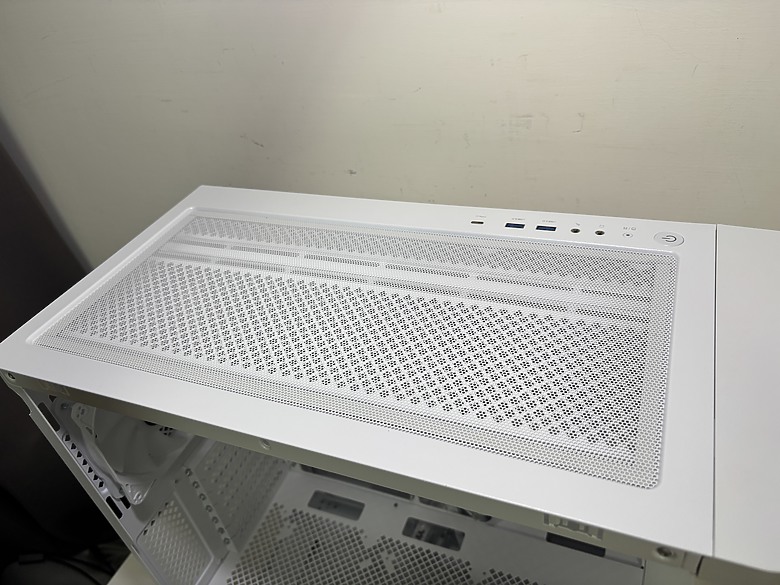

▲頂部做了一塊凹槽來放置濾網,上方可以安裝主流的 360 水冷,在空間上不太會跟主板 VRM 散熱片干涉到,厚度容納比較有限的是 280 水冷,建議總厚度小於 6 公分

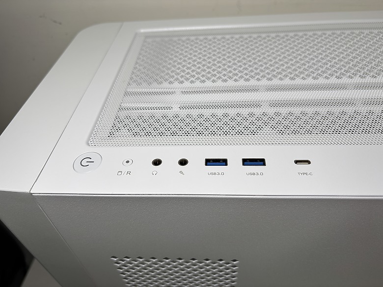

▲在 I/O 的部分,有一個大大的開機鍵,會亮藍燈,旁邊有小小的重開機鍵,會閃紅燈,兩個獨立的音頻孔,兩個 USB 3.0 跟 Type-C,相當主流的配置

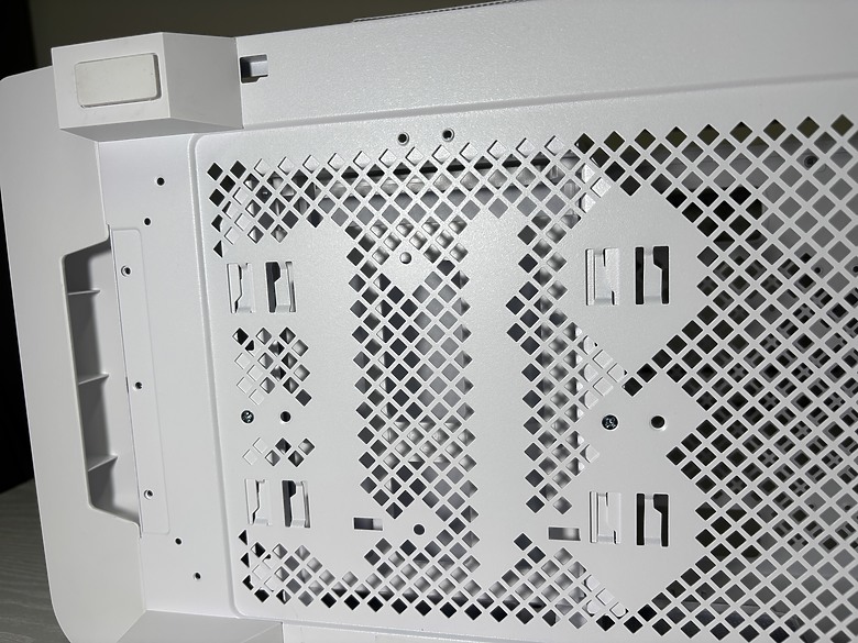

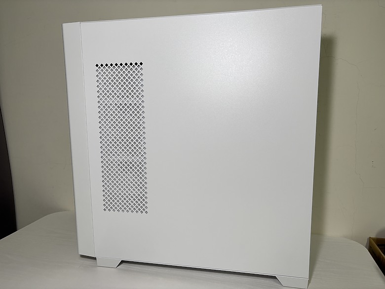

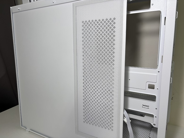

▲右側鋼板只有對應主板旁邊的風扇位做了開孔,在長度部分也是只對應兩個 12 公分風扇可以調整的位置,鋼板的打開方式跟玻璃一樣都是採用球型卡扣進行固定
▲在側邊鋼板的風扇開孔內側有額外多附一層磁吸濾網,日後維護清理算是相當方便~

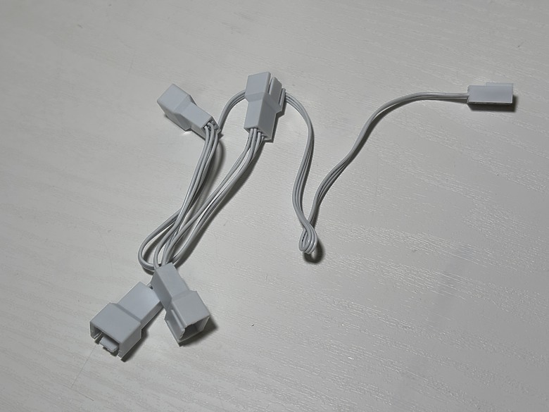

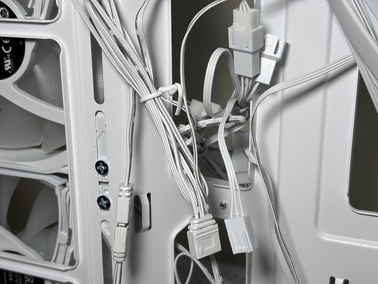

▲在預裝的風扇接口部分,5V 3-Pin ARGB 採用一分二的菊花鏈分接接口,轉速則是 3-Pin DC 控制模式
▲風扇只有在燈光的線材部分採用分接線,每個風扇的 3-Pin DC 只有單一接口,所以在出廠預裝的時候就已經預先連接好一條一分四的分接線

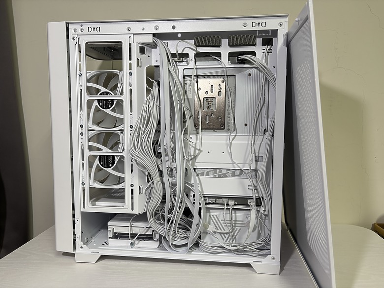

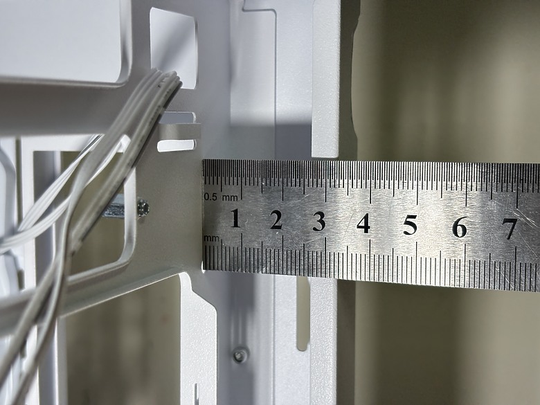

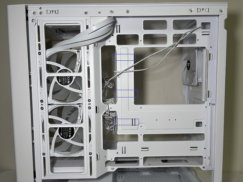

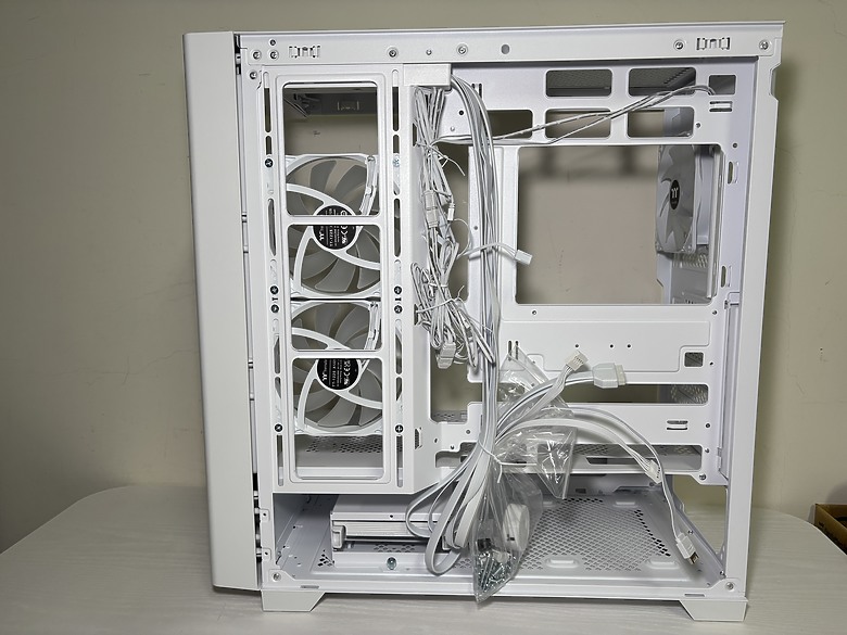

▲在中間的主要理線溝槽中有規劃了三組理線橋,特別適合留給喜歡用魔鬼氈的人來操作,其他理線橋的部分多半都是單一沒有配對,比較適合用束帶
▲不過即便你不太會整理線材也無妨,因為支援背插式機殼的關係,在理線深度上會特別多,至少有三公分的空間,就算是球型卡扣的固定方式,在實際上完全不使用魔鬼氈或束帶都可以輕鬆蓋上側板!

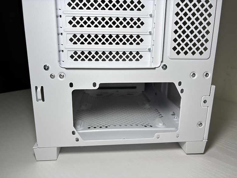

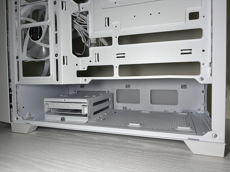

▲電源的空間在預設的狀態下,有大約 25 公分左右的空間,極限要裝到 22 公分的電源本體也沒問題,雖然不知道出於什麼樣的原因,你需要將硬碟架往右移動一些,也有大約 23 公分的空間,整體來說相當充裕~

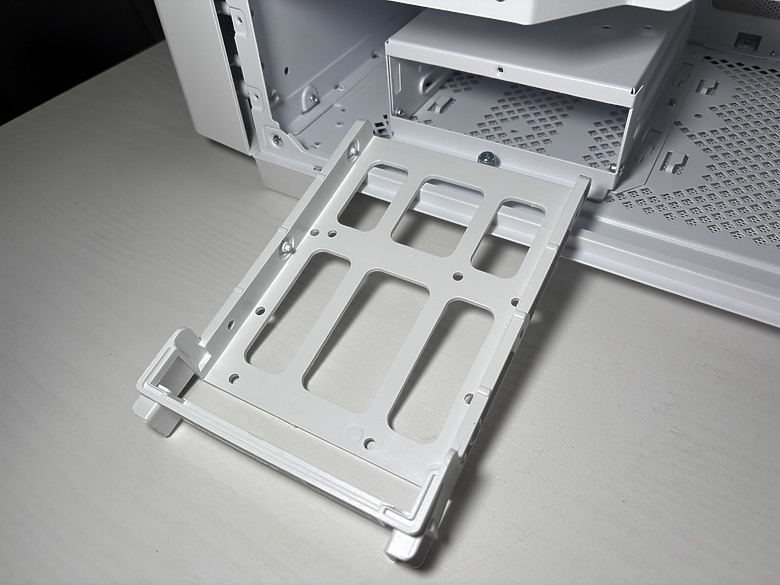

▲硬碟架內側是一個免螺絲的硬碟安裝抽拉支架,而硬碟架本體上方還能再裝一個,看是要裝 HDD 還是 SSD 都可擇一使用

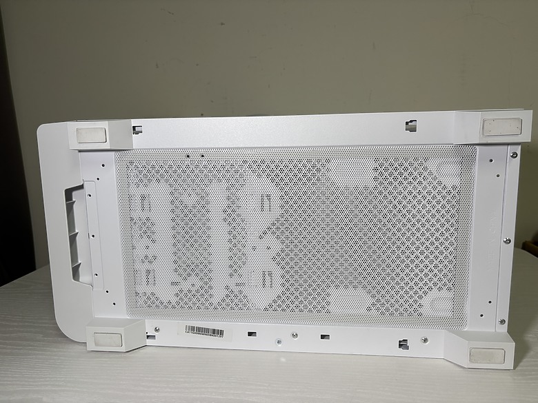

▲機殼底部是一大塊的磁吸式濾網,需要將機殼放倒後才比較便於拆裝,在日後清潔的部分稍嫌不便,如果能改成從前面就能抽取式的濾網會好很多!
▲硬碟架的部分,底部還有兩個固定螺絲!

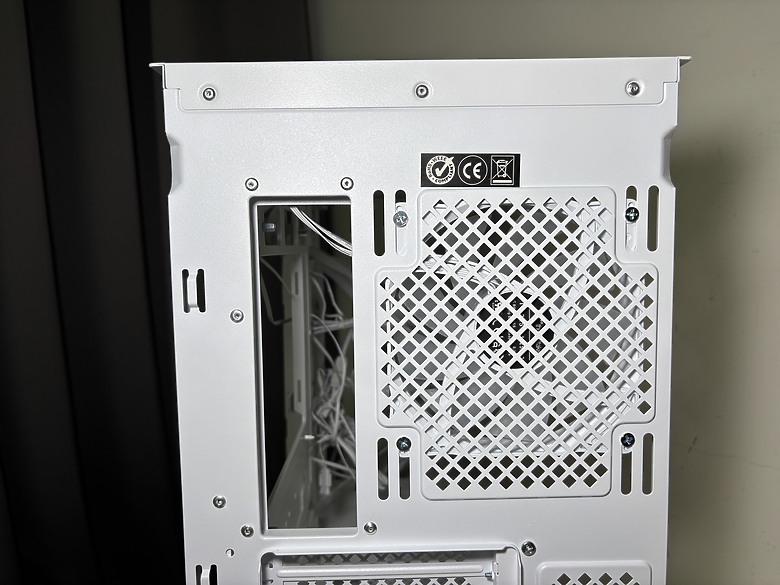

▲後面的部分在上方處有兩個凹口,方便施力打開側板,主機板安裝位有內縮設計,後方風扇比較不會擋住主板 IO 遮罩上的造型

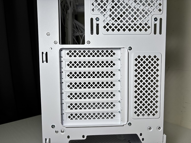

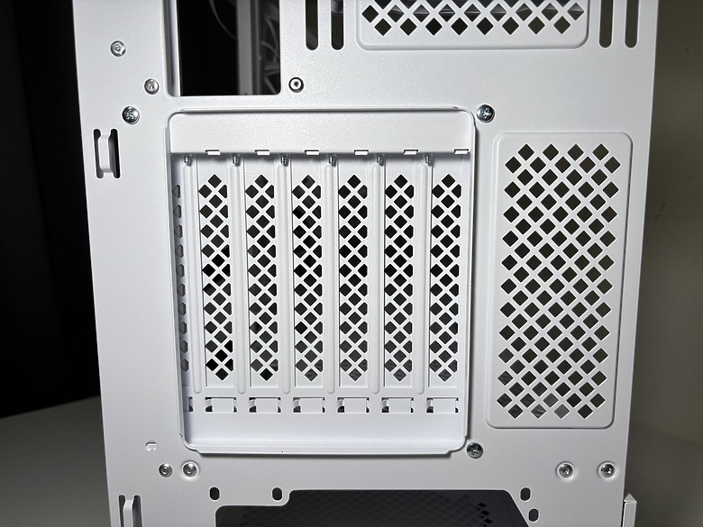

▲在擴充槽的部分,PCIe 檔板給了七個都是重複式的,每個槽位之間有橫桿,沒辦法直接安裝顯示卡直立架
▲不過免擔心,整個 PCIe 做了模組化設計,可以拆下來直接翻轉九十度,就可以實現直立顯卡的安裝方式~
▲下方的電源供應器螺絲孔位支援正反向的安裝方式,在後方的左邊設有三個理線橋,可以將主機板後方 IO 的線材收納整齊~

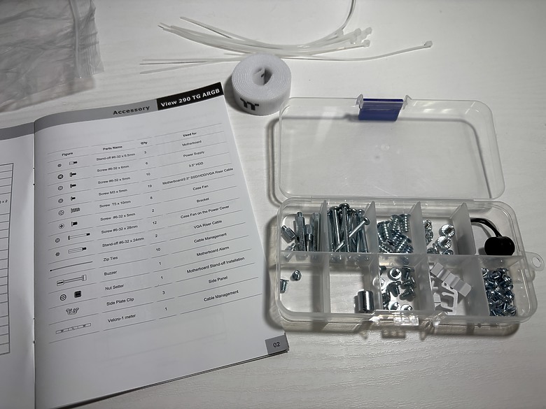

▲在裝機之前,先來整理一下附件裡的內容,說明書裡面有螺絲種類可以進行對照
▲強迫症的我還是要拿阿嬤藥盒來進行螺絲分類,除了蜂鳴器以外,其他小零件跟螺絲都與機殼一起進行了白化處理,細節相當到位,讓整體看起來一致性更好~

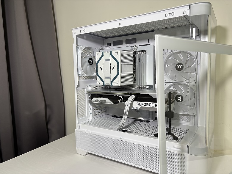

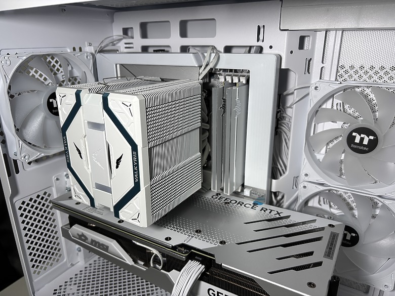

▲組裝的過程很輕鬆,轉眼間就完成了!
▲絕對不是我偷懶,而是我想嘗試看看,在沒有依靠束帶以及魔鬼氈等工具的情況下,不整理線材真的蓋不上側板嗎?其實不會!雖然稍微有點鼓,但仍然能夠蓋上,側板不會因此彈出來,如果我這樣都可以,那麼你們稍微整理一下肯定也行~
▲為了可以完整展示記憶體的燈光效果,所以我在塔散的右側風扇選擇拆除不裝!

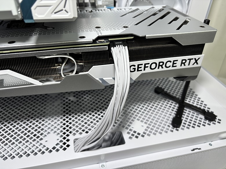

▲顯示卡的供電走線孔設計的位置很巧妙,比從上面或底下深處走出來更好看一點,加上擁有 180mm 的塔散支援高度,在玻璃側板蓋上時不用擔心會去擠壓到~

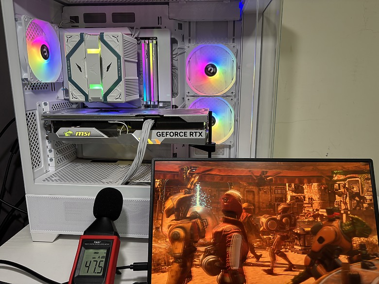

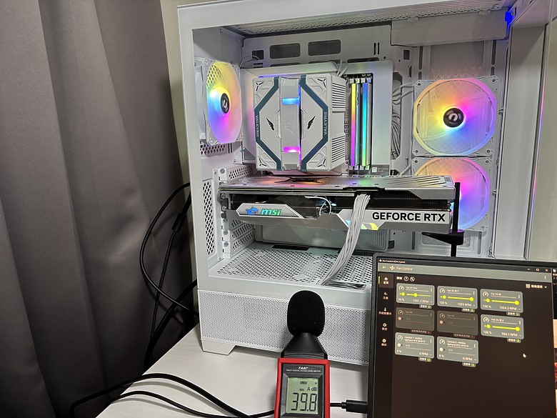

▲在關機狀態下,環境噪音約為 37.4 分貝
▲由於預裝的風扇在滿速狀態下為 1000 RPM,所以我也將塔散上的風扇調整至 1000 RPM 左右,此時的噪音表現僅不到 40 分貝,相當安靜~

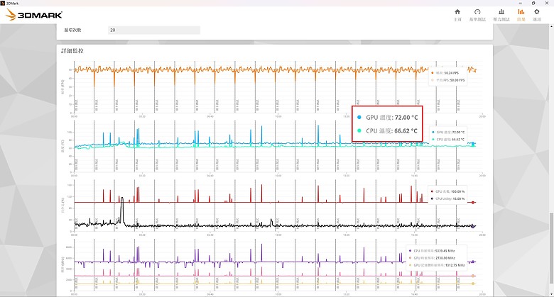

▲進行 3D Mark Steel Nomad 的時候,電源供應器跟顯示卡風扇開始轉動,過程中的噪音表現是 47.5 分貝
▲測試結束後,顯卡平均溫度為 72 度,顯卡轉速約 70%,CPU 溫度不到 70 度,相當正常

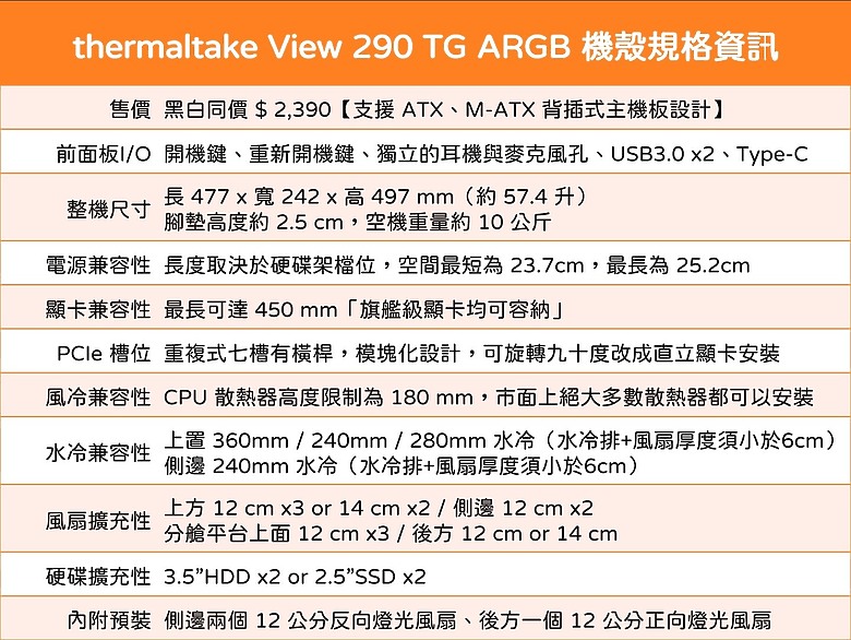

▲老規矩,依照慣例,每次機殼的開箱,詩人都會再次整理出更加詳細的相關規格給大家參考,記得點讚收藏一下,回去慢慢看,希望對大家都能有所「收貨」!
