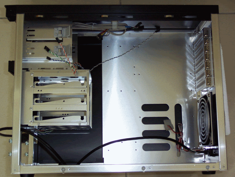

內部空間,裝機的時候,左邊的硬碟架可以移除,會更好裝

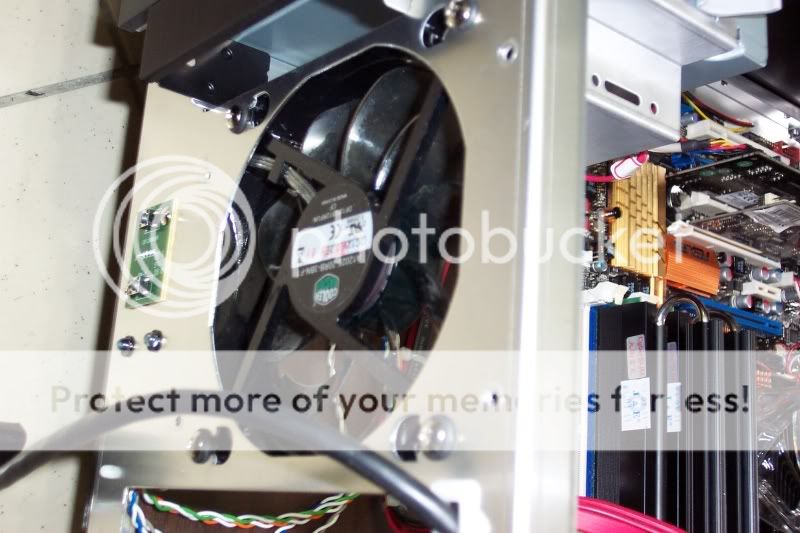

為了加強散熱,前置風扇可以改成風量較強的風扇加強排風,這裡換上coolmaster的鐮刀扇

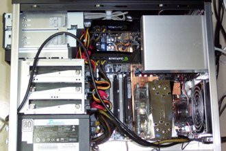

整台主機裝好的樣子,還真的有點擠,由於小弟第一台光碟機算是長機身版的,sata電源插頭差點kiss到最上面的顯示卡,不過由於是直角接頭,所以剛好閃過。如果是短版的光碟機,應該就比較沒問題了。另外第一張顯示卡雖然塞得下但也蠻擠的,比上面那張顯示卡還難裝...上面那張顯示卡因為光碟機可以在安裝顯卡前往外推一點騰出空間,所以還蠻好裝的

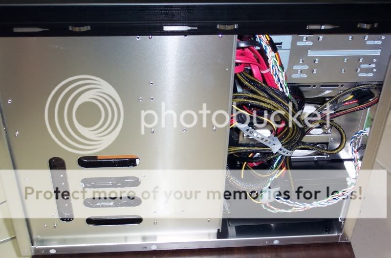

線咧?線全部都拉到另一邊啦~裝這麼多東西還能把線全拉到另外一邊,以小機殼...不,矮機殼來說,空間真的是蠻大的一點也不小...聯力的機殼果然名不虛傳...
