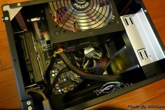

放置主機板時直接安裝上去即可,銅柱已經在機殼上嚕,只要把內附的螺絲鎖起來即可。
把四顆螺絲先安裝上硬碟,然後放置在3.5吋硬碟架就完成了。
POWER的放置方向依照,主機板的散熱配置來更改,如果你的Mini-ITX是Atom平台的話就把POWER的風扇朝下
,順便把CPU廢熱一起吸走,如果CPU已有散熱風扇,POWER風扇就朝上以免跟CPU風扇搶風。
好險選用模組化的POWER...不然多餘的線材不知要往哪塞~~~用力推把POWER推進去。
終於搞定了,接著就把手轉螺絲鎖上去吧。
該裝的都裝好了~~發現最佔空間的就是POWER>_<。
接著在把側板鎖上去,一定要用小十字螺絲工具,側板總共有6顆小螺絲。

心得:
聯力PC-Q07帶給Mini-ITX使用者一個幸福的解決方案,有多幸福??不但可以安裝標準ATX電源供應器,原本大機
殼使用的3.5硬碟(5.25寸光碟機都可以直接移過去,只要另購買Mini-ITX主機板即可,此小型機殼適合當作文書
機(HTPC使用,如果要在Mini-ITX上裝一張顯示卡..那就選目前最夯的ATI
4770採用40nm的顯示卡吧,不過要有
Mini-ITX可以裝PCI-E_16的顯示卡的主機板要找找,整體散熱設計上採用網孔取代系統風扇,好處就是不會有風
切聲,灰塵部分得要定期拆開來清理CPU風扇,PC-Q07帶給想要把大機殼換成小型機殼的文書(HTPC使用者一
個不錯的方案。
優點:
1. 可以安裝標準ATX的電源供應器。
2. 標準3.5吋硬碟*1。
3. 標準5.25寸光碟機*1。
4. 如果你有2.5吋SSD就把它塞到3.5吋硬碟下方。
5. 採用1.5mm鋁鎂合金打造拉髮絲處理。
6.全機採用黑化陽極處理,不用鋁材質氧化。
7. 即使沒有系統風扇,散熱也不成問題。
缺點:
1. 拆裝側板時需要把六顆小螺絲取下。
2. 很多散熱孔,長期使用需要清理灰塵。
