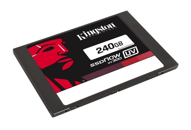

Kingston 最近發佈了新的SSD固態硬碟 SSDNow UV300 系列,
該系列主要是為入門級產品,使用 TLC 快閃記憶體以及PHISON群聯的主控晶片。
在今年開始已經有不少家使用 TLC 快閃記憶體作為入門級的 SSD 產品,
主要是成本比較低,廠商間的價格戰就靠它了。看來目前入門等級的 SSD 就只能是 TLC 了。
Kingston UV300 是屬於入門級的產品,採用 TLC 的快閃記憶體,
未公布是哪一家顆粒,主控的部分則是 PHISON 群聯的 PS3110-S10 晶片,
容量提供120GB、240GB、480GB,
TBW 寫入壽命分別為60TB、120TB、240TB,保固的部分為三年。
Kingston UV300 官方公布的效能如下
ATTO
120GB:讀取550MB/s、寫入350MB/s
240GB:讀取550MB/s、寫入490MB/s
480GB:讀取550MB/s、寫入510MB/s
AS-SSD、CrystalDiskMark
120GB:讀取505MB/s、寫入280MB/s
240GB:讀取510MB/s、寫入445MB/s
480GB:讀取510MB/s、寫入495MB/s
IOMETER 4K 隨機讀寫
120GB:讀取 95,000 IOPS、寫入 13,000 IOPS
240GB:讀取 95,000 IOPS、寫入 20,000 IOPS
480GB:讀取 95,000 IOPS、寫入 26,000 IOPS
4K 隨機讀寫
120GB:讀取 64,000 IOPS、寫入 12,000 IOPS
240GB:讀取 81,000 IOPS、寫入 18,000 IOPS
480GB:讀取 81,000 IOPS、寫入 25,000 IOPS
台灣 Kingston 官方表示,UV300系列目前只有在俄羅斯和印度發售,暫時沒有在台灣和其他國家上市的計畫。
