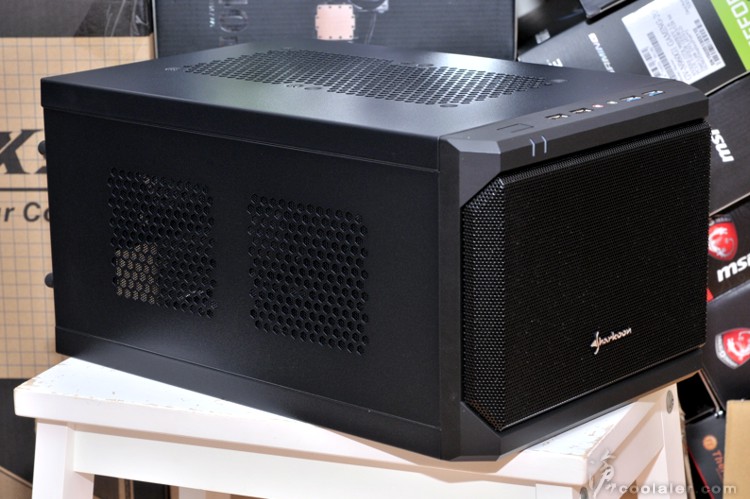

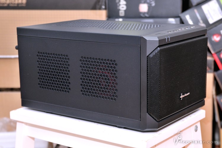

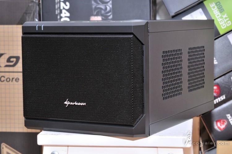

Sharkoon QB ONE整體為黑色霧面烤漆,上下以及左右兩側板都有通風孔設計,內部均有襯上濾網。

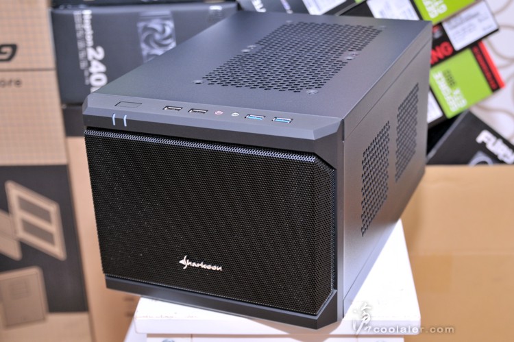

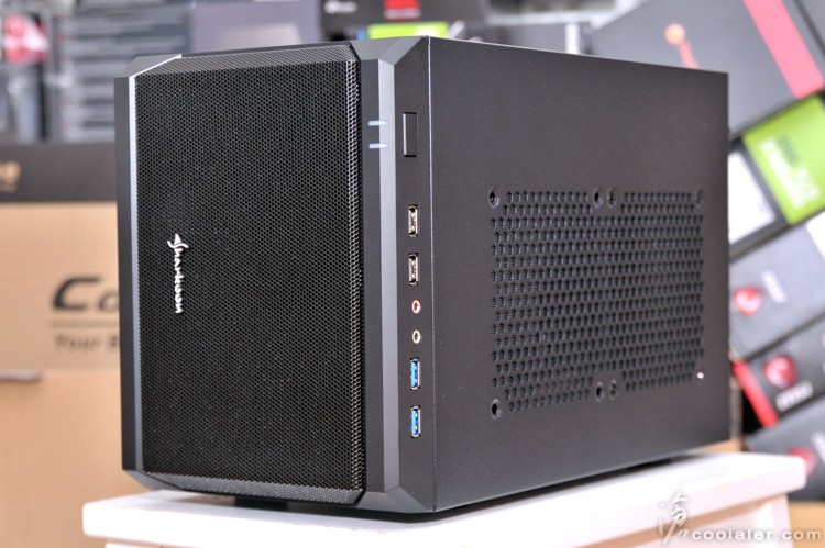

面板的造型是屬於簡潔質感風格,大面積的金屬沖孔網,沒有附帶外設擴充槽,靠近下方位置有Sharkoon的Logo字樣。

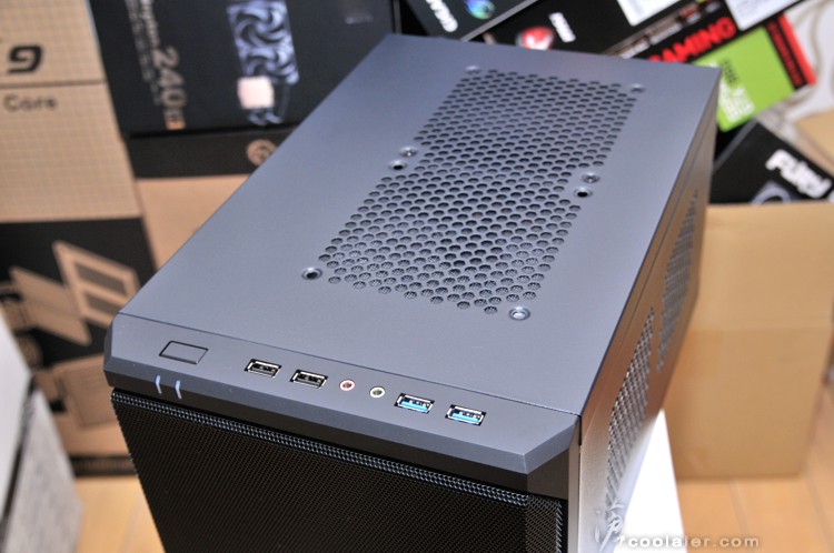

IO的部份在上方位置。
IO有電源鍵、2個USB2.0、耳麥孔、2個USB3.0。頂部可安裝2顆12公分風扇。

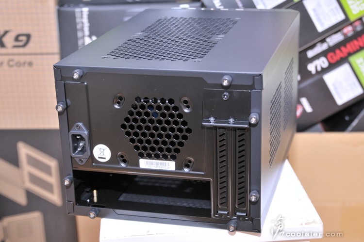

後側可以看到主機板配置是平放,有2個Slot擴充插槽,支援1顆8公分風扇,電源供應器的接口是採用延長連接。

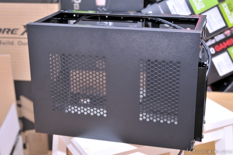

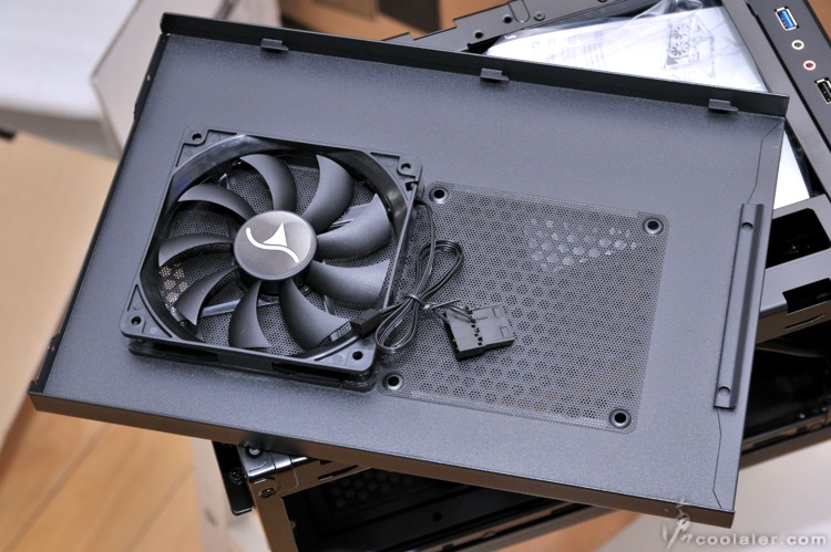

側板的內側有鋪上濾網,可以阻隔灰塵。
頂部則是預裝1顆12公分風扇,另外還可在自行擴充至2顆,這部份也可以安裝24公分的水冷排,冷排加上風扇限高5公分。

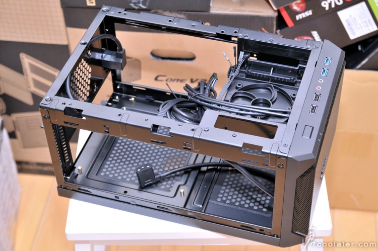

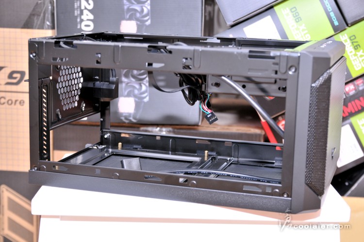

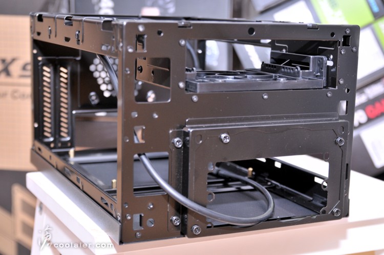

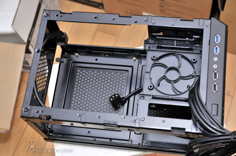

內部的空間其實並不大,畢竟是支援mini-ITX尺寸,前半部是用來安裝硬碟以及電源供應器,後半部則是主機板。

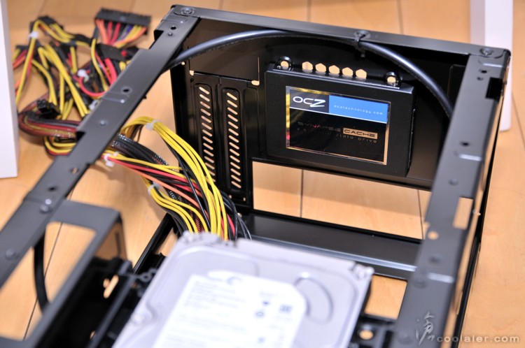

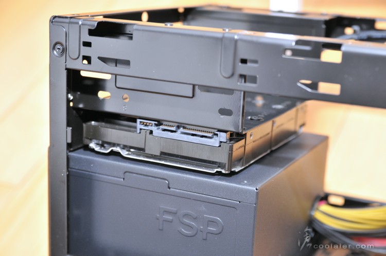

硬碟的部份是安裝在支撐架上,上下皆可支援1顆2.5或3.5吋硬碟,共2顆。另外在後側8公分風扇的位置上也可以安裝1顆2.5吋硬碟。

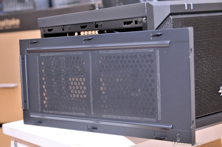

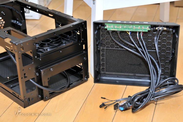

面板可以拆卸,側編有卡榫扣住,扳開即可拆下。面板內側有鋪上濾棉阻隔灰塵。

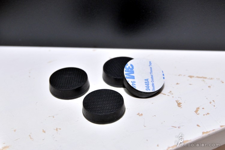

腳墊的部份是另外自行黏貼,主要是因為QB ONE可以依需求平行或垂直放置。

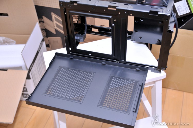

底部與側板上蓋一樣也可以拆卸,主要是方便清潔。底部網孔的部份也有鋪上濾網隔塵。

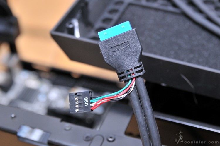

USB3.0的接頭為19pin,不過也可以支援USB2.0規格,舊式不支援USB3.0的板子也不浪費擴充接口。

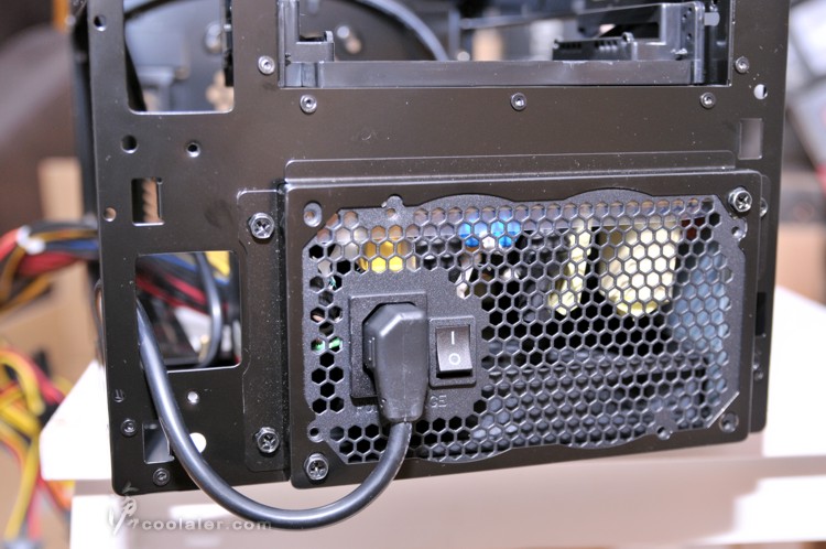

在面板裝上之前,不要忘了接上電源延長線以及打開電源。

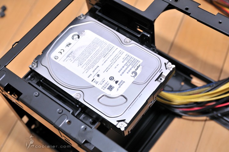

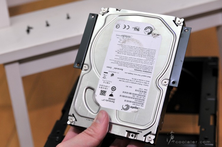

3.5吋硬碟安裝有3種方式,一種是先裝上兩側支撐架。
然後鎖在固定架底部。固定架底部有2.5與3.5吋的鎖點。
另一種是不透過支撐架,IO的部份朝外側。底部螺絲固定。

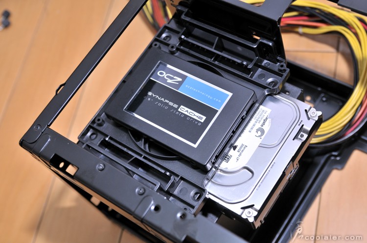

或是固定在上方的托盤上。兩側螺絲固定

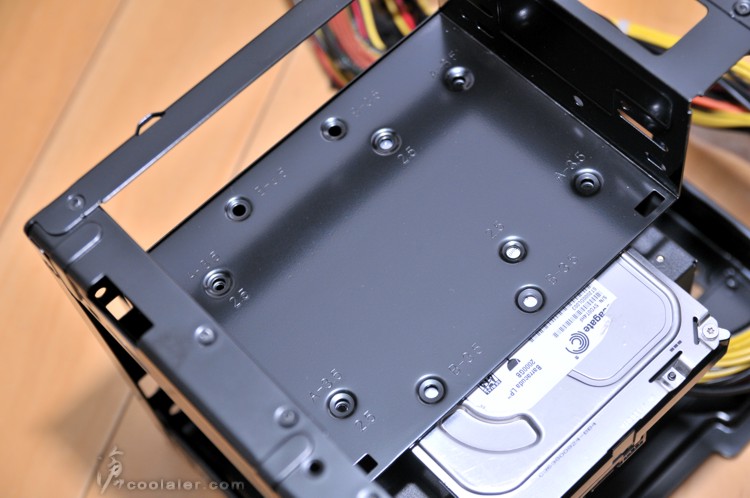

2.5吋硬碟則是可以安裝於托盤上或是支撐架下方。

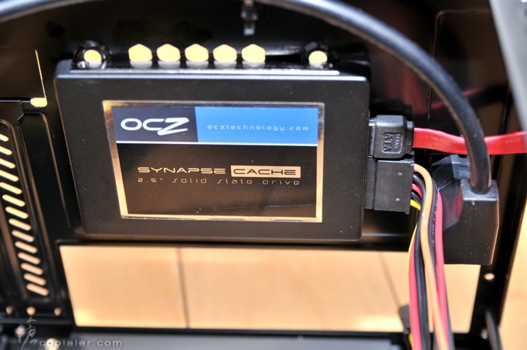

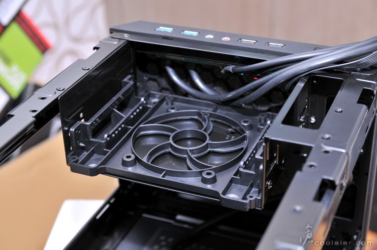

也可以裝在後側8公分風扇的位置上(外側螺絲固定)。
鎖點設計有一些高度,讓硬碟IO便於安裝。

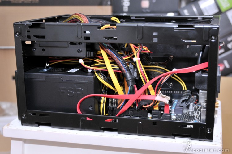

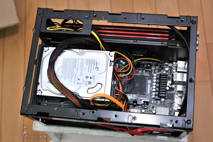

14公分的電源供應器其實就有點擁擠,記憶體位置如果在右側,會稍微卡到電源線。

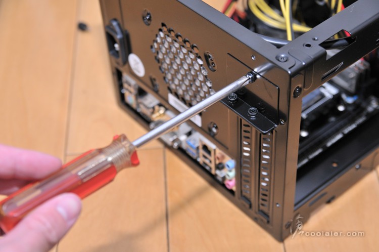

擴充卡槽採用一片式的檔片固定,安裝時需從外側先拆下。

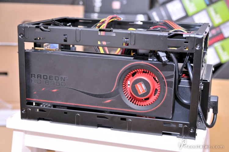

安裝採用HD 6950公版卡,長度27.5公分,右側還有一些空間。
試裝並未採用CPU散熱器,官方給的規格是可以支援到15公分,小塔型的散熱器應該還裝得下,不過頂部原本預裝的風扇可能就拆下或換位置,3.5吋也得轉向安裝來爭取一些空間利用。
另一側。線材的部份也得考量整線,整體空間不大,看來搭配SFX尺寸的電源會比較優。
IO的部份在上方位置。
側板的內側有鋪上濾網,可以阻隔灰塵。
或是固定在上方的托盤上。兩側螺絲固定
