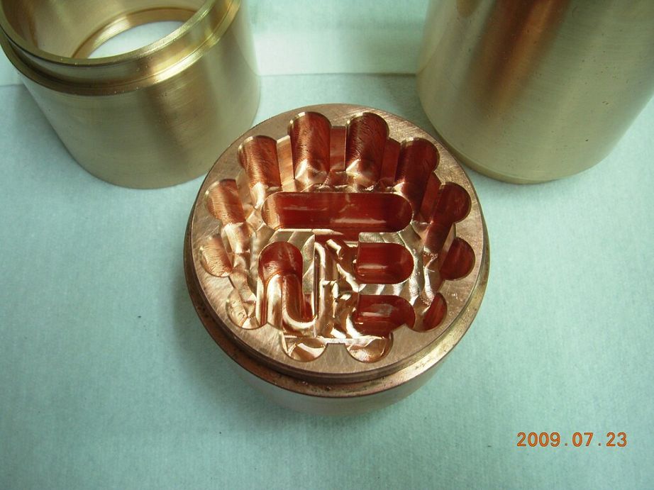

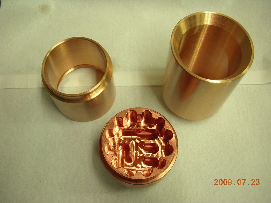

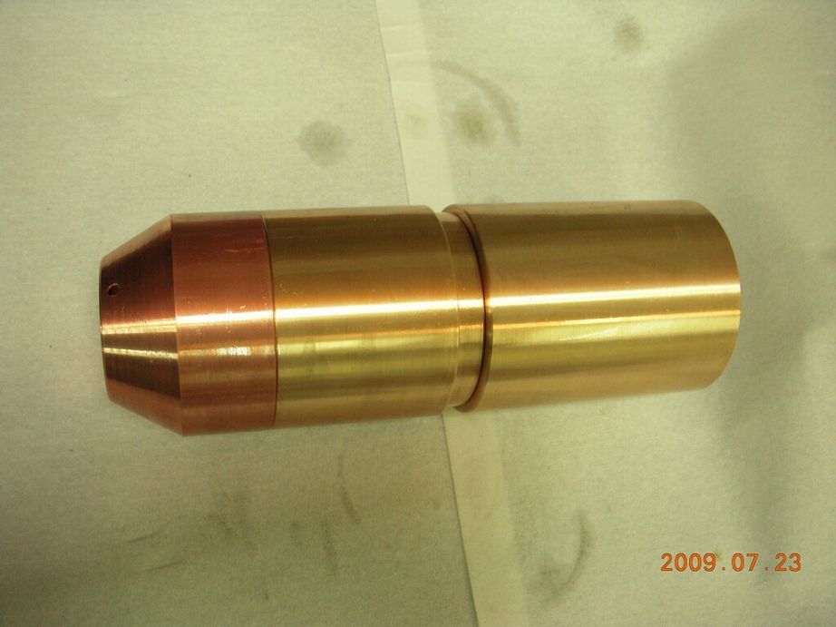

第一段底部可分為兩階
第1階為"正"字標籤的溝槽(這個我超愛)
第2階為環狀齒輪環

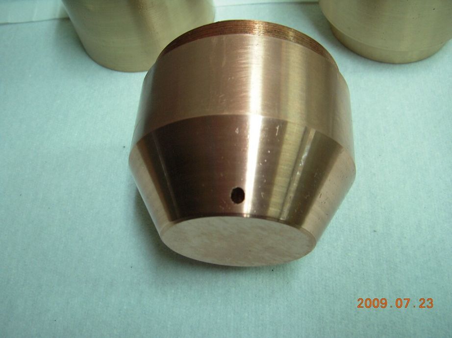

第一段底部側邊還貼心鑿洞,方便塞入測溫線
來一張合體照,第一段為紅銅,其餘為青銅(應該是吧^^)
組起來重量應該超過2.5 kg(超high的)

超酷的名字....感謝小東....;0a155537;
Justice Pot Generations II -->JP-G2
希望這組銅柱,能夠幫你拿下一些驚人的紀錄...
這組銅柱的實際重量,在下沒有量過...
不過用軟體計算的話,超過3KG...:D

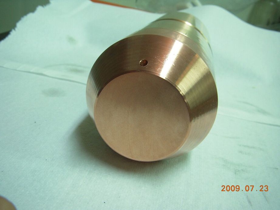

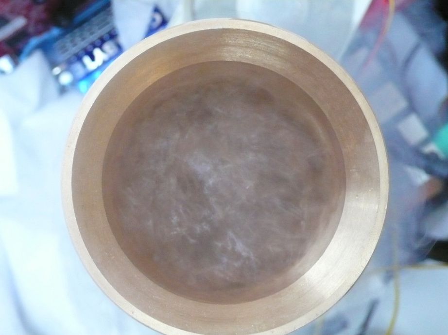

底部照來一張,未拋光
哈~其實有拋沒拋都一樣啦...所以就省一道工囉

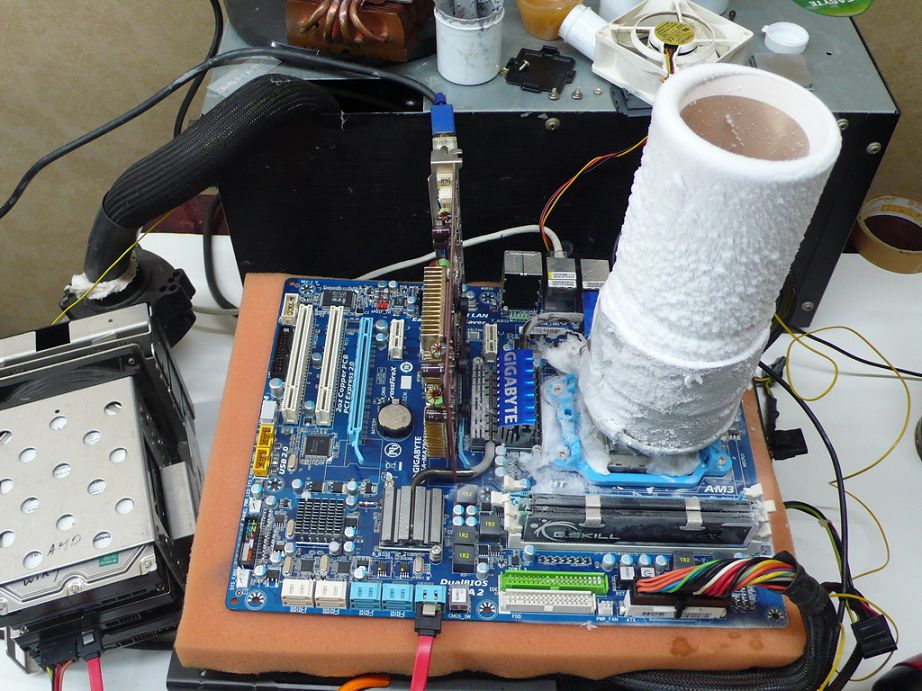

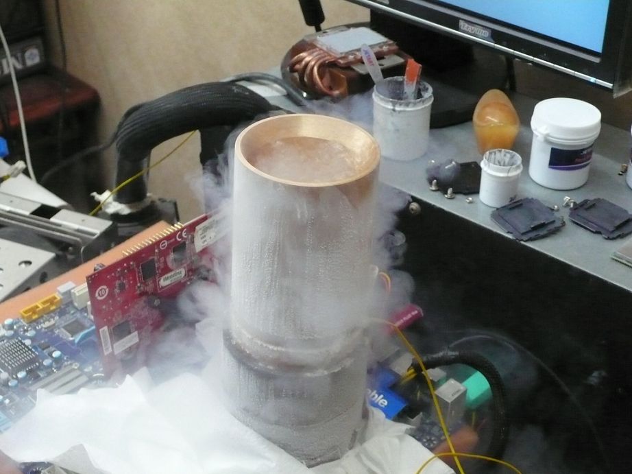

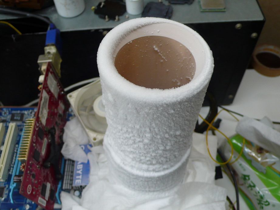

直接上機開砲,本次測試為AMD平台,因重量已足所以也懶得上扣具了
(其實是我今天去C老大那遲到,所以想說直接上砲了)

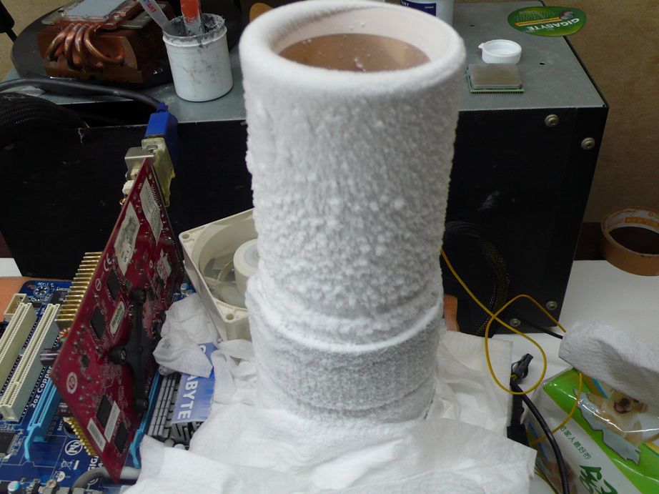

防潮部分我跟C老大想法一致,衛生紙無敵,所以先塞滿再說
直接將LN2加到最滿,其實在最之前已經試過先倒2杯,溫度直接降到-120(這點我蠻驚訝的)
LN2空照來一張

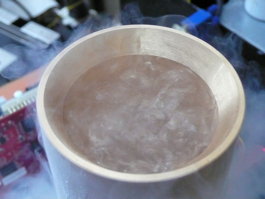

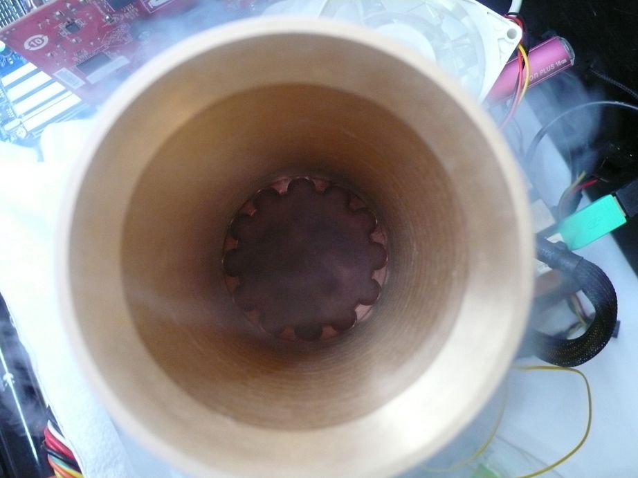

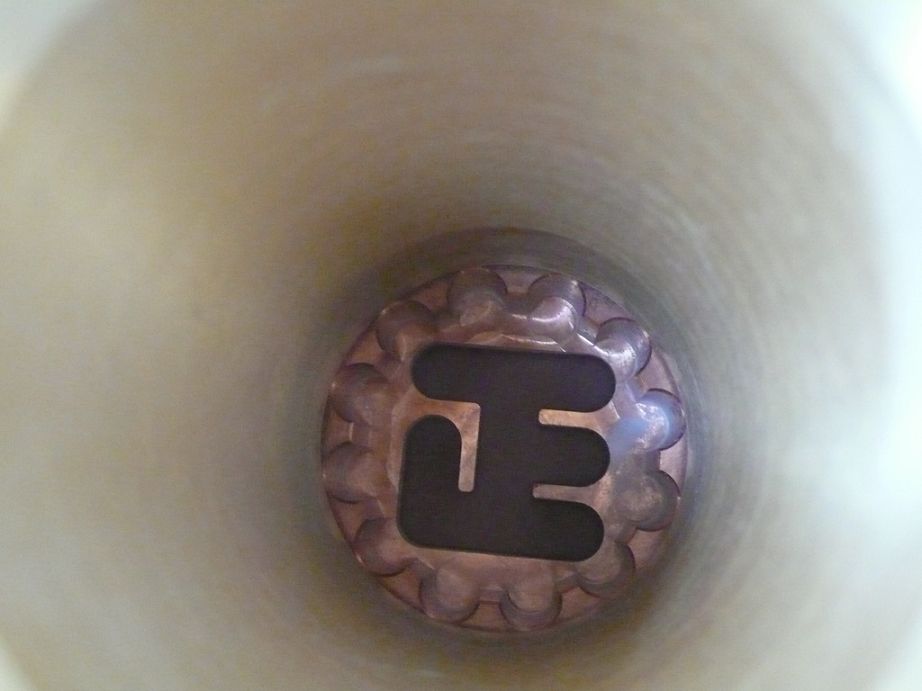

LN2降至第2階(環狀齒輪環)
可隱隱約約看到正字標記

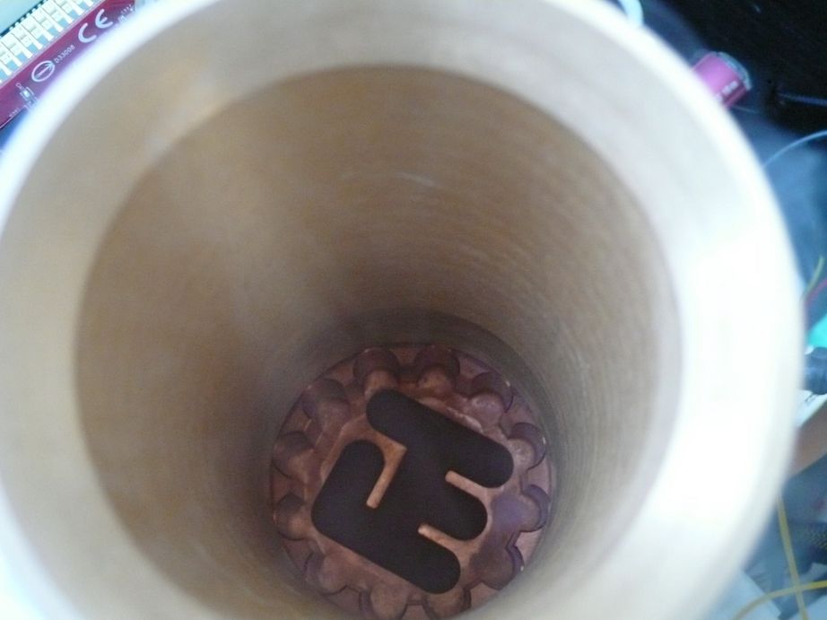

LN2降至第1階(正字標記) - 已經將跳動的LN收斂在正字溝槽中喔
LN2降至第1階(正字標記) - 再來一張

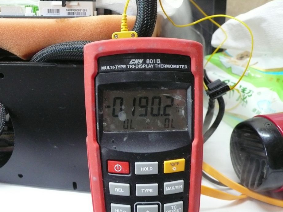

-190度來一張,依照之前看過及玩過的LN2溫度,這已經過關及格囉

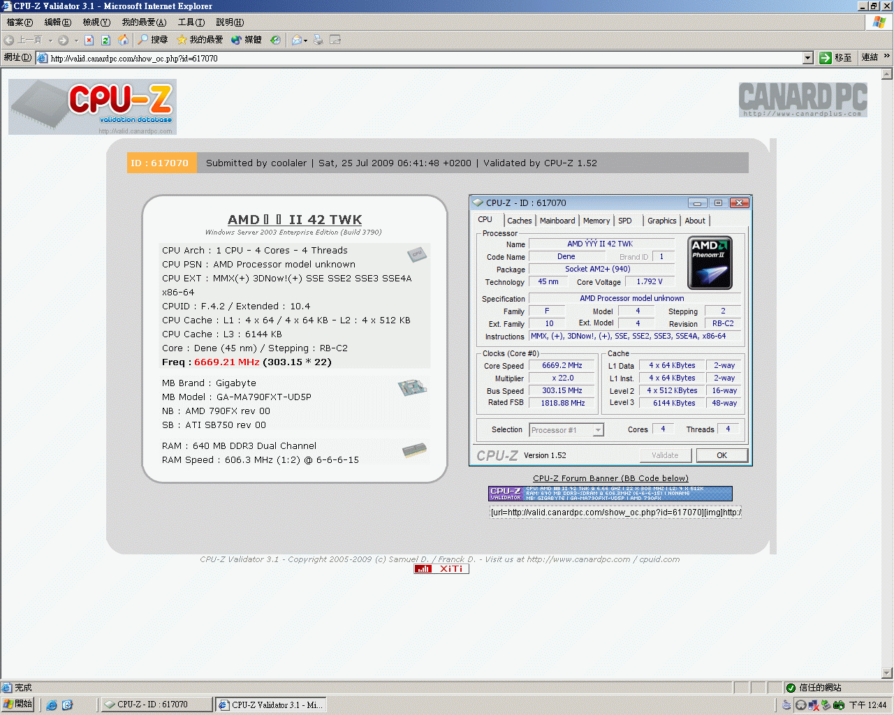

下面3張圖則是C老大拍的(引用一下喔)
因為測試快結束時,我就先落跑了(女友召見;x;)
所以就凹C老大善後了;painkille
當然囉,今天一定也是有重要收穫的
C老大將AMD的TWKR42認證成績推到6669
(我在的時候是6644,一離開就變成6669,難道是我帶屎:eek:)
TWKR42詳細測試http://forum.coolaler.com/showthread.php?p=2400643#post2400643

在下補充一下底部加工這個部份...
通常圓形工件加工,用車床是在適合不過,
不過礙於機台精度或是車刀刀尖高度等問題...
端面的加工,通常會有細微的斜度或是中央凸點...
如果車完直接拋光,平面度一定不好,
所以最後經過平面研磨這個製程,再修過表面,
已經是相當相當平整的了,
拋不拋光就不是重點了;em25;

結論一下
1.極冷-190今天測試時已經達標過關囉
2.溫控部分,因為有溝朝設計,也讓溫控變得較為容易
3.價格我覺得超讚的(比起過鹹水的還便宜許多) - 要買滴,請用力PM 543兄
再重申一次喔!能超多高雖說銅柱有影響(1%吧),但CPU體質及板子的穩定度才是重要關鍵
當然最最最關鍵的還是要有熟練及經驗充足的操作者(C老大)囉

拋光附加功能是照鏡子啦.....
您的決定是對的;em25;
