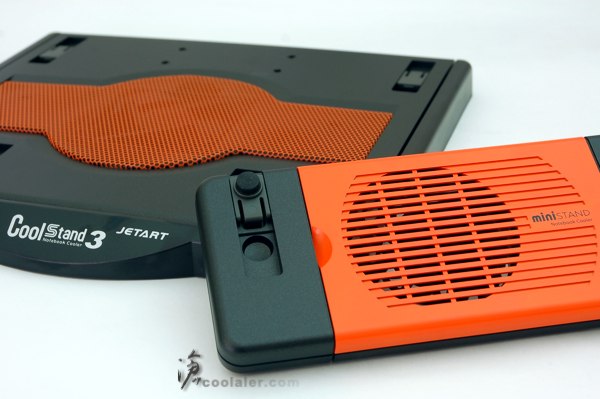

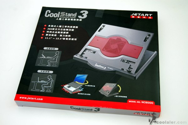

此次所介紹的是由捷藝科技所推出的CoolStand 3及miniStand兩款筆記型散熱墊,這兩款散熱墊的需求性有點不大一樣,CoolStand 3型號為"NC6000"是屬於居家型,而miniStand型號為"NP8800"是屬於攜帶型。

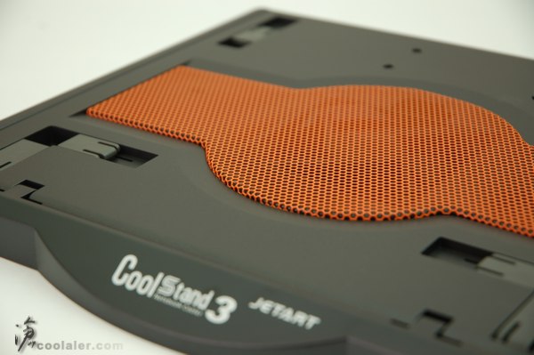

CoolStand 3(NC6000)。

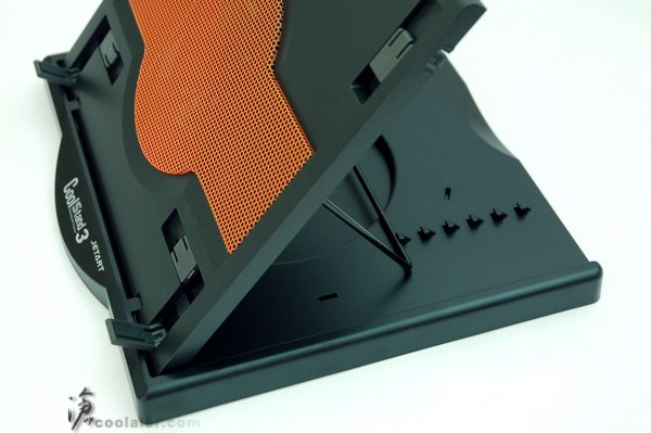

CoolStand 3的特色。底座有個旋轉盤,可做360度的旋轉。架高人體工學角度不僅打字更舒適,也更能提昇散熱力。
CoolStand 3的規格

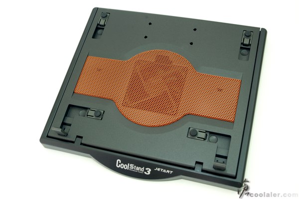

CoolStand 3適合11.1~15.4吋的筆記型電腦,它的基本底色為黑色,中間簍空散熱的部份有黑、銀、紅、橘四種顏色可以選擇,個人還是覺得黑色搭配橘色最為亮眼,也較有質感。

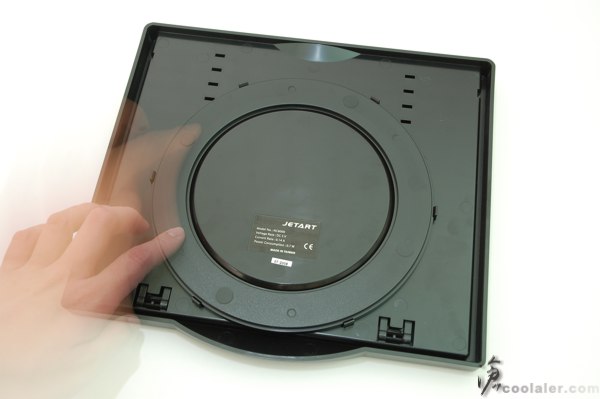

背面有個旋轉盤,最主要是筆電放置於上面時可以方便旋轉,如果要秀畫面給旁邊的人看是還蠻便利的。

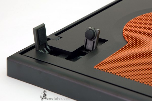

要收納的時候可以將止滑墊及支撐架收回溝槽內。
黑色配橘色頗有時尚味對吧?

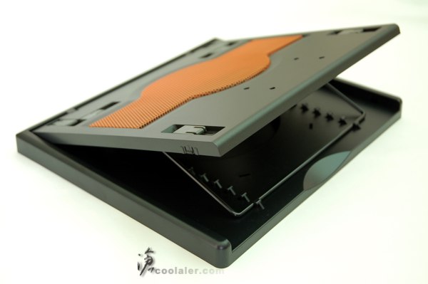

CoolStand 3可以隨意調整最適合您的角度。
一共有6段可調整,角度為20~50度之間。

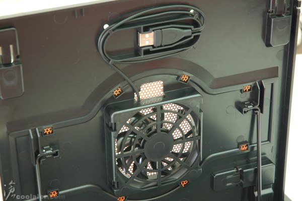

背面的散熱風扇為2000轉,噪音值低於22dB(也就是幾乎聽不到),風扇的USB電源線不使用時可以直接收納在背後。

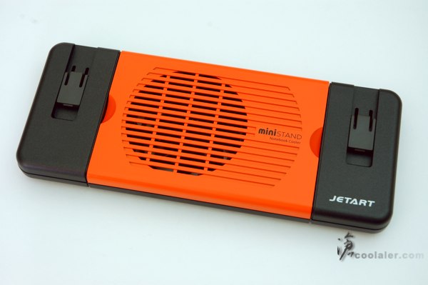

接著是攜帶型的miniStand(NP8800)。
miniStand就可用於最近一頭熱的迷你筆電,適合7.0~15.4吋的筆記型電腦。
miniStand的重量只有240克比起CoolStand 3(800克)要輕許多。
小弟偏愛黑色搭配橘色,亮眼且有時尚感。

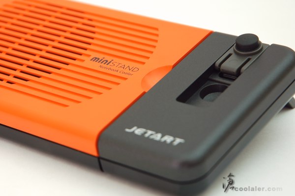

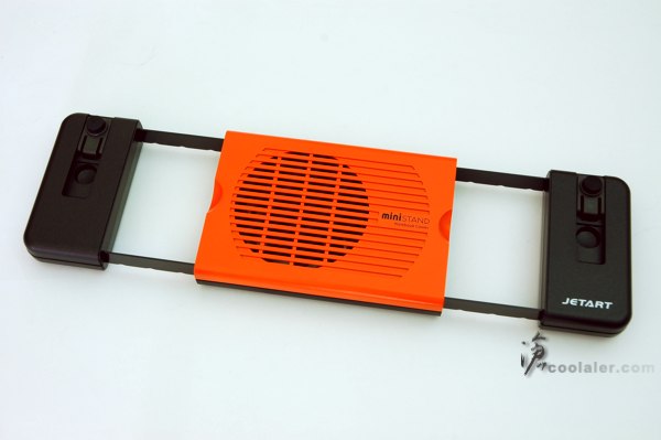

miniStand有個相當不錯的設計,左右兩邊可以往外拉,調整適合自己尺寸的筆電。
寬度是可以隨意調漲,而且拉開後的簍空部分也可幫助散熱。

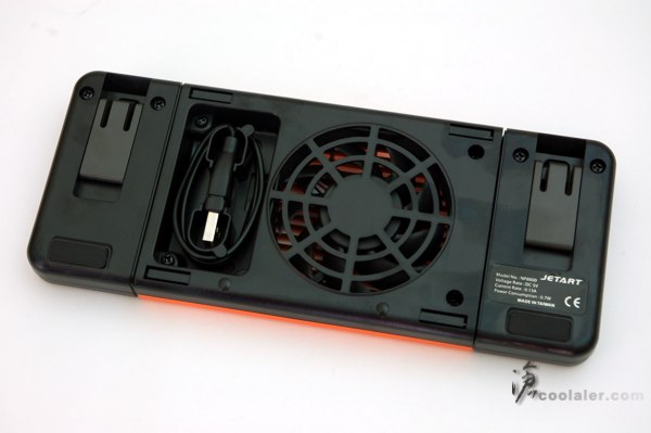

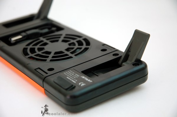

miniStand的背部,USB線也是直接與風扇連接,而且也有個收納空間。

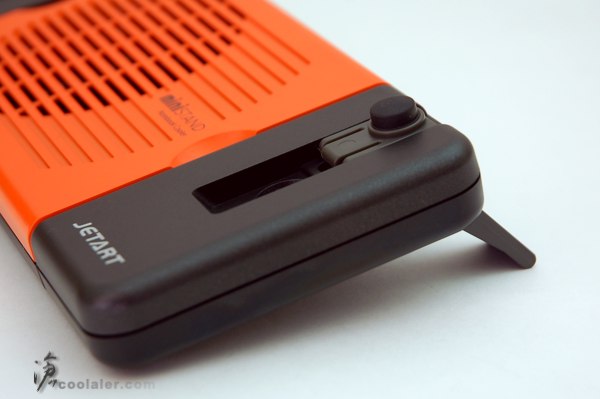

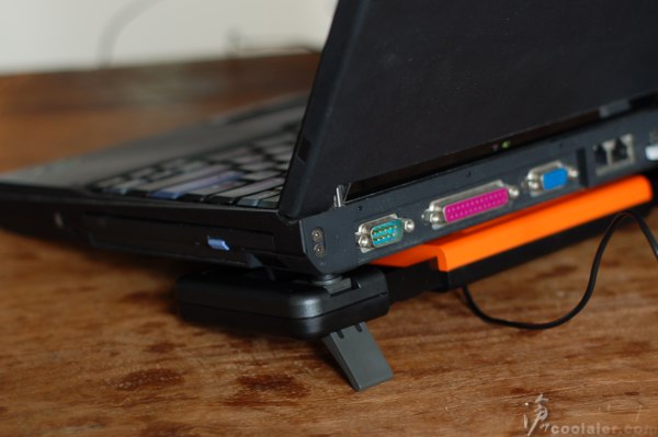

使用時要把摺腳立起來墊高,讓風扇有空間強化散熱。
miniStand左右兩邊有止滑墊,用來防止筆電在使用的時候滑動。
CoolStand 3與miniStand合照一張。

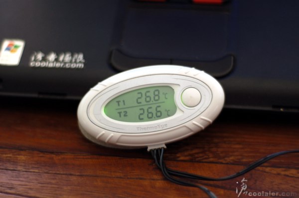

先來看看室溫,有空調的室內溫度
T1:26.8度
T2:26.6度

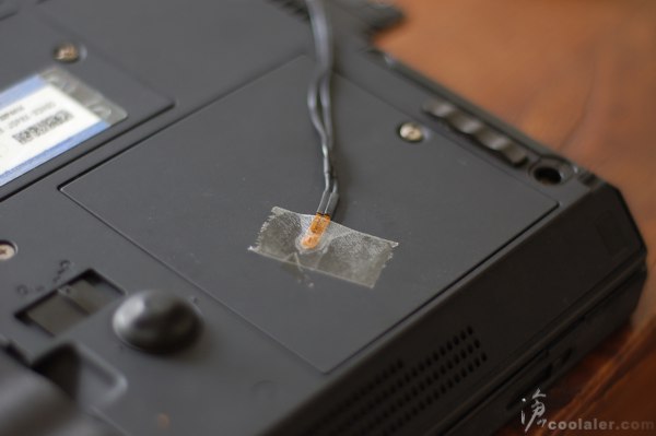

測試平台
主機:IBM T30 CPU為Pentium 4 M 2.6GHz
T1的測溫點,底下為安裝記憶體的地方,測量外部的溫度。

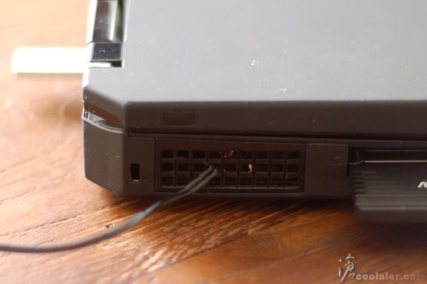

T2的測溫點,位於筆電的出風口。

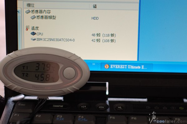

首先登場的是沒有使用任何散熱墊。待機時的溫度
T1:37.9度
T2:45.8度
CPU溫度:48度

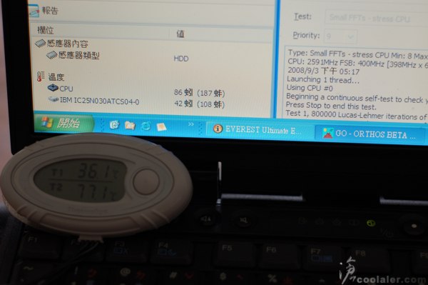

全速運轉的時候
T1:39.4度
T2:78.2度
CPU溫度:89度

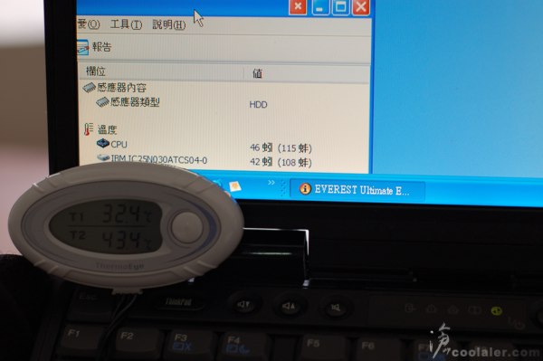

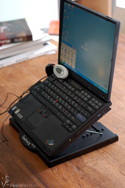

再來是CoolStand 3登場。這樣你可能會覺得有點高,不過如果你在家裡使用,外接個鍵盤,螢幕的高度對眼睛來講其實是比較剛好的。
待機時的溫度
T1:32.4度
T2:43.4度
CPU溫度:46度

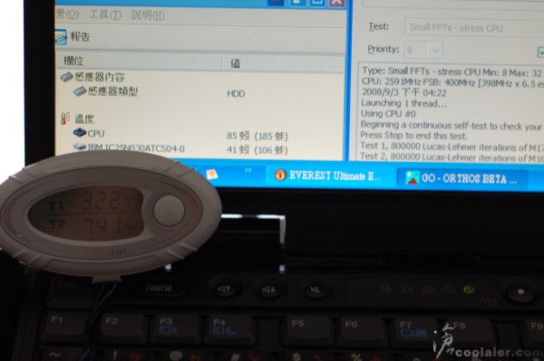

全速運轉的時候
T1:32.2度
T2:74.1度
CPU溫度:85度

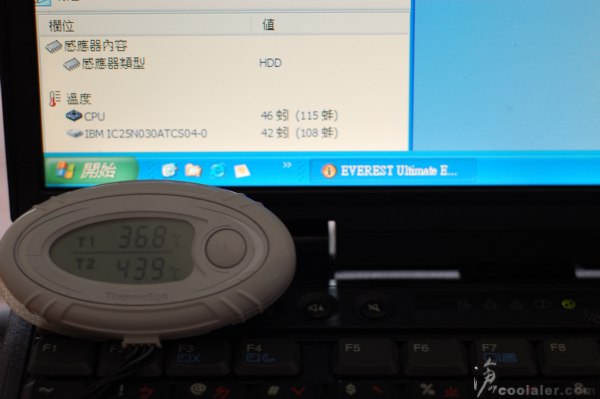

接著是攜帶型的miniStand。
待機時的溫度
T1:36.8度
T2:43.9度
CPU溫度:46度
全速運轉的時候
T1:36.1度
T2:77.1度
CPU溫度:86度

先來看看室溫,有空調的室內溫度
T1:26.8度
T2:26.6度
測試平台

T2的測溫點,位於筆電的出風口。
T1:37.9度
T2:45.8度
CPU溫度:48度
待機時的溫度
T1:32.4度
T2:43.4度
CPU溫度:46度
全速運轉的時候
T1:32.2度
T2:74.1度
CPU溫度:85度
