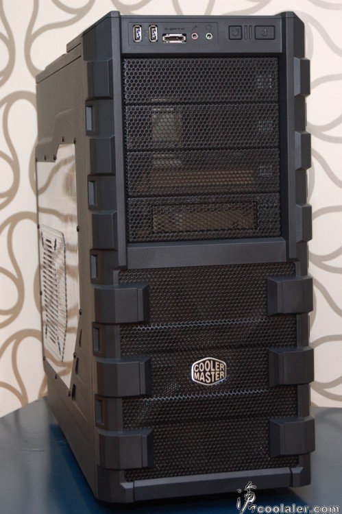

IO的部份在機殼面板的上方,兩個USB、eSATA、耳麥孔、重置鍵、電源開關。很可惜並沒有USB3.0的接口。

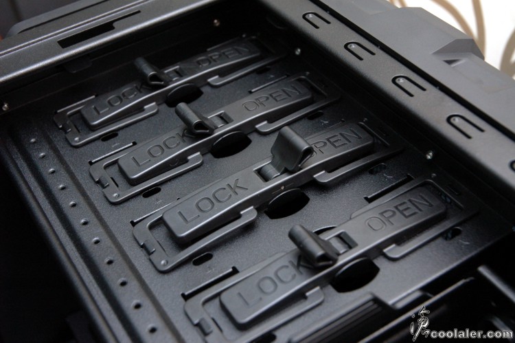

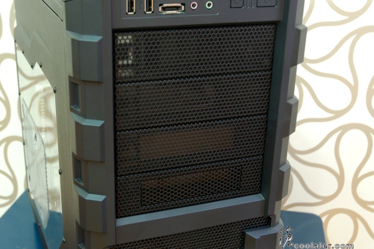

擴充槽有四大,其中最下面那個可以裝5.25吋或3.5吋的裝置,要裝3.5吋的話要鎖上轉板(配件有附),擴充槽的檔版採用網孔設計,內部有加上濾網。

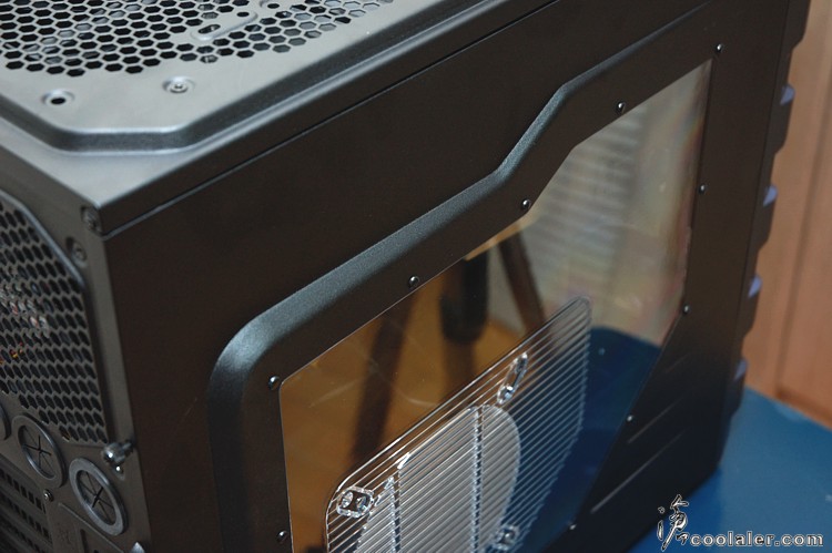

HAF-912 Advanced有透明側版,外觀窗邊有凸起的造型設計。

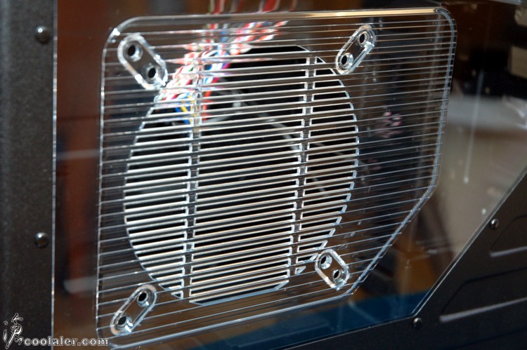

在透明側版上可擴充一顆12或14公分的風扇。

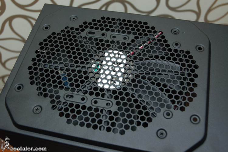

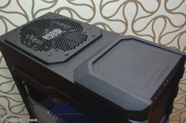

HAF-912 的頂部,後端底下是一顆20公分風扇,不像HAF-X是兩顆,另外前端則是一個平面,有點小內凹的平台。
這個平台能做什麼?當然就拿來放置一些小東西....讓小藍兩兄弟來為各位網友說明一下。

後端的20公分散熱風扇,直接對應內部的CPU及PWM供電模組加強散熱。

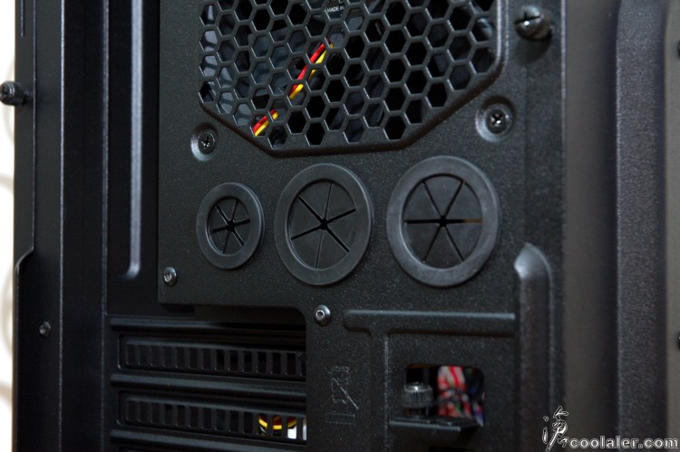

背部的水冷孔,兩大一小。

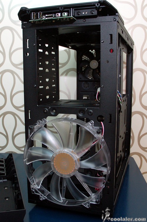

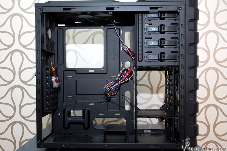

內部全黑化看起來就是有質感多了。
頂部20公分低噪低轉速風扇,這部份可拆下來換成兩顆12公分風扇。

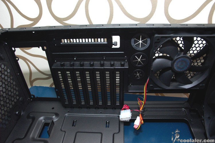

機殼後部,上方是一顆12公分風扇,轉速1200RPM,噪音值17dBA。

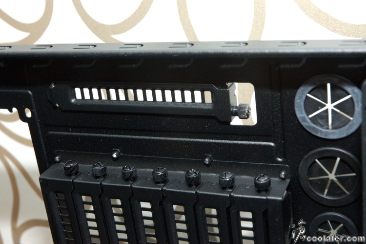

擴充卡的部份是需要鎖上螺絲,個人比較偏好這種鎖螺絲,比較牢靠的感覺,不怕卡榫斷裂或是彈開,頂部另外一根橫躺,可以用來裝沒有金手指的擴充介面,例如USB埠...等。

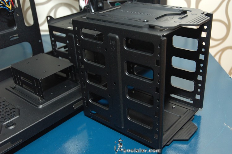

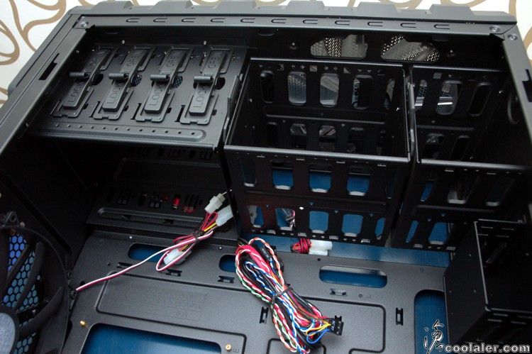

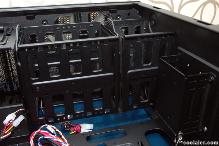

擴充槽的部份還蠻多的,5.25吋有4個,其中1個可以透過轉板裝3.5吋的裝置。3.5吋的部份除了轉接的之外還有6個,2.5吋整體有4個可用,其中兩個裝在可拆式的2.5吋硬碟架,另外兩個可以透過2.5吋轉3.5吋的轉接架裝在3.5吋的擴充槽。
4大5.25吋擴充槽採用免螺絲安裝設計,淺顯易懂。
3.5吋及2.5吋擴充槽相當多,可以滿足絕大部分需求的玩家。3.5吋需使用滑軌,一樣不用螺絲。2.5吋則是需要鎖螺絲。

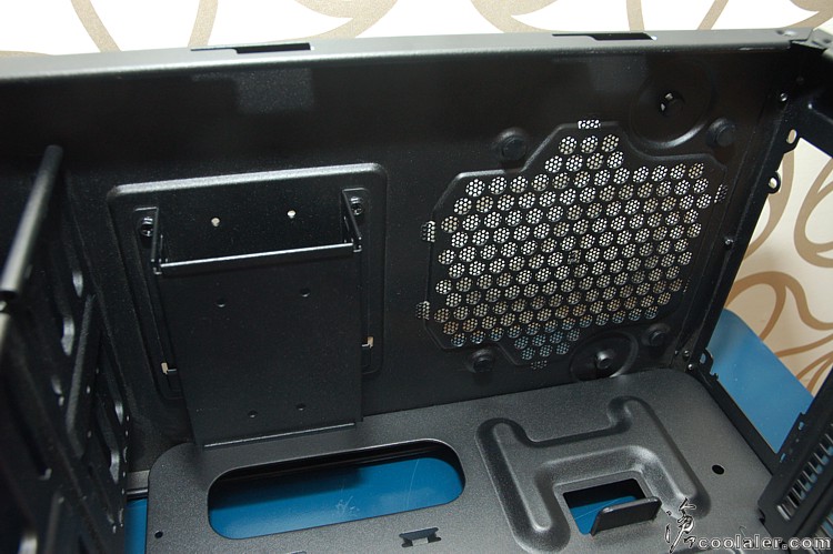

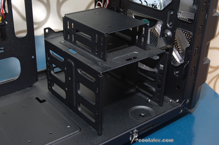

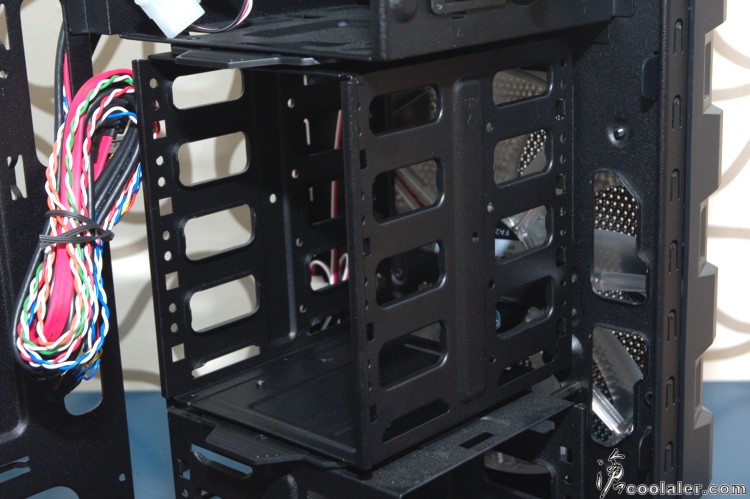

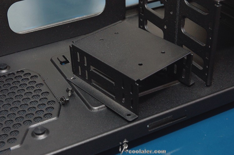

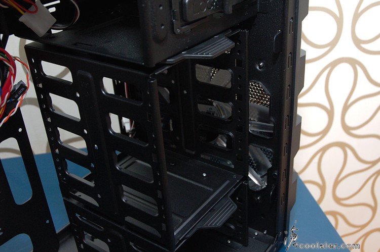

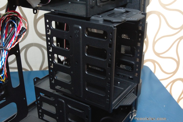

3.5吋硬碟擴充槽有一部分是可以換方向或是直接拆下,這樣的用意讓一些比較大張的顯卡安裝方便。
這個硬碟架後面有四顆螺絲固定。

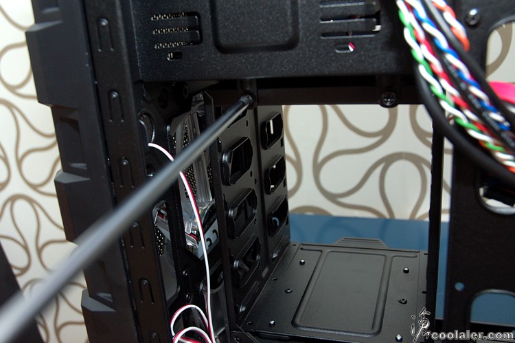

拆下螺絲後兩手按壓上下的卡榫就可以把硬碟架抽出。
可以依照自己喜好或功能性轉向,相當方便。
另外如果你覺得2.5吋的硬碟架太礙事也可以拆下。
然而你又覺得非用不可,那還是可以裝到3.5吋硬碟架的上面,有相當的自由度。基本裝到硬碟架上對顯卡的調整空間會比較夠一點。

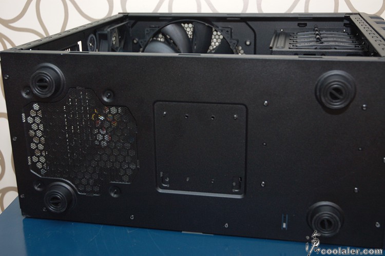

HAF-912 Advanced的底部。

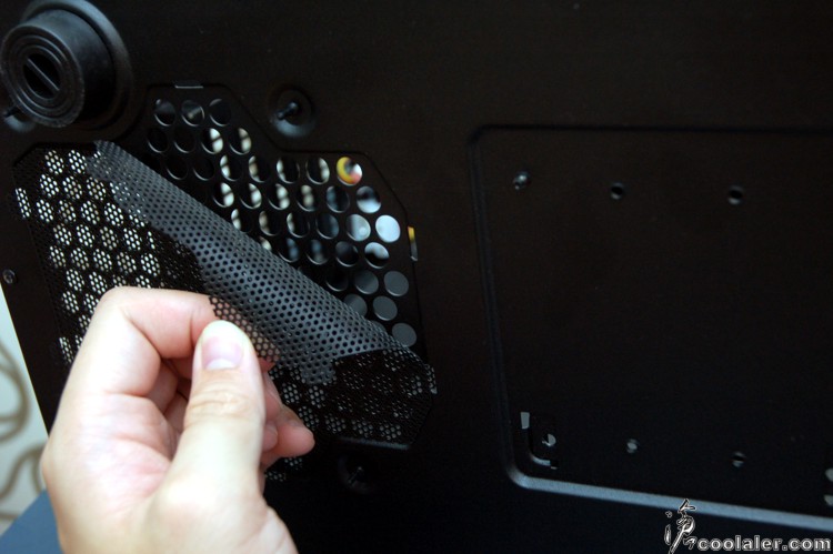

電源供應器對應的地方有濾網,可拆洗。

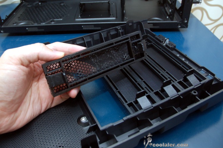

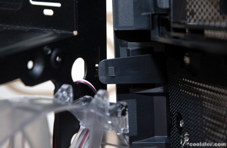

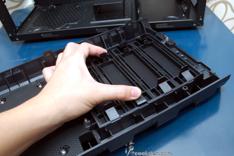

接著看看前面板有何玄機,面板的拆卸很簡單,左右兩側各有3個卡扣,往外扳就可卸下。

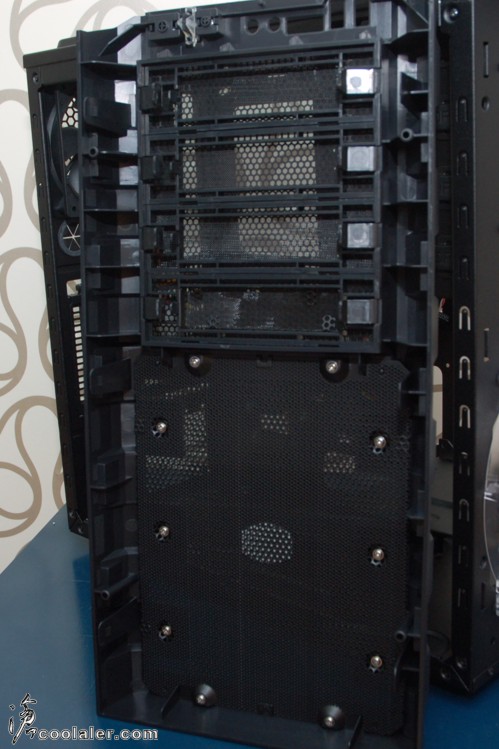

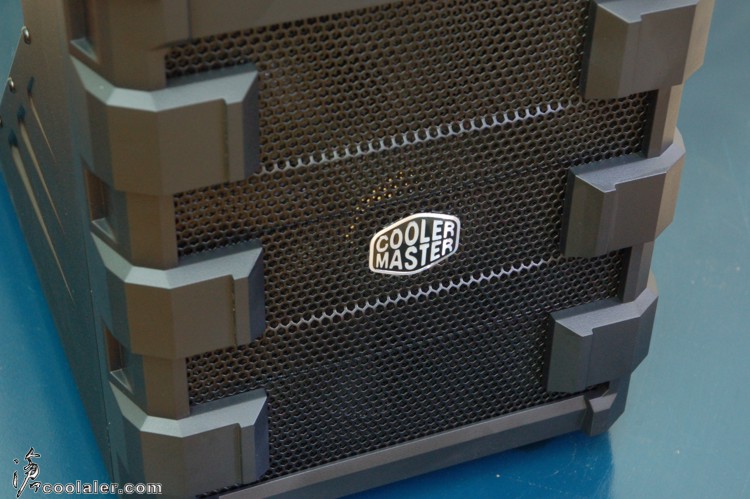

前面板有大面積的網孔,有注意到嗎?IO的線材是跟面板分離的。
擴充槽的擋板很容拆下,按壓兩邊的卡扣,就可以拆下檔板,相當便利的設計。

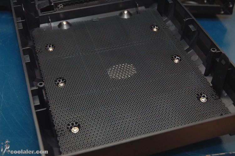

面板底部也有蓋一層濾網,這部份也是可以拆下清洗。

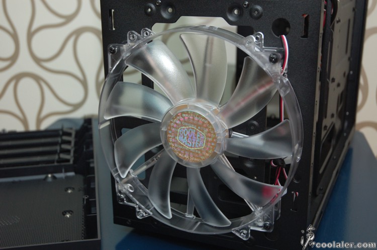

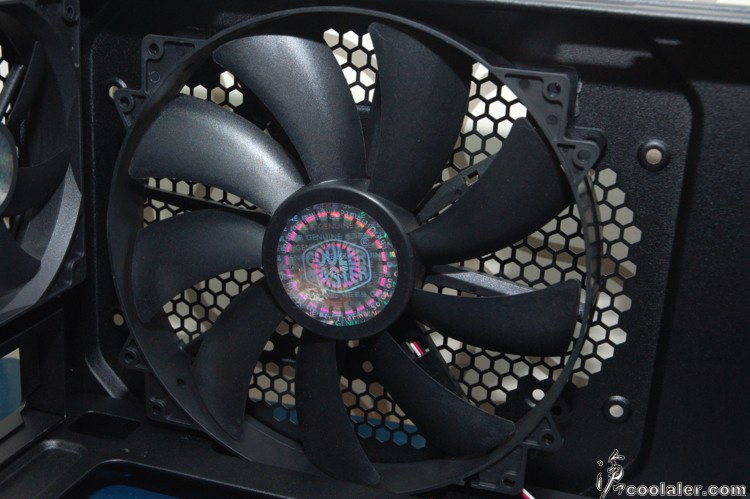

前面20公分超大風扇,有紅色LED燈光效果,轉速為700RPM左右,噪音值19dBA。這部份也可以拆換成兩個12公分的風扇。
機殼的主機板底座有不少開孔,穿背線沒問題!

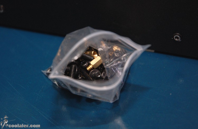

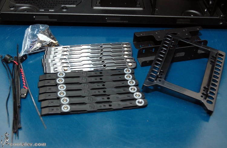

附屬配件也相當豐富,整線用的束線、6組硬碟滑軌、2.5吋(x2)轉3.5吋硬碟架、3.5吋轉5.25吋轉接架、螺絲工具包。
螺絲也要黑化!

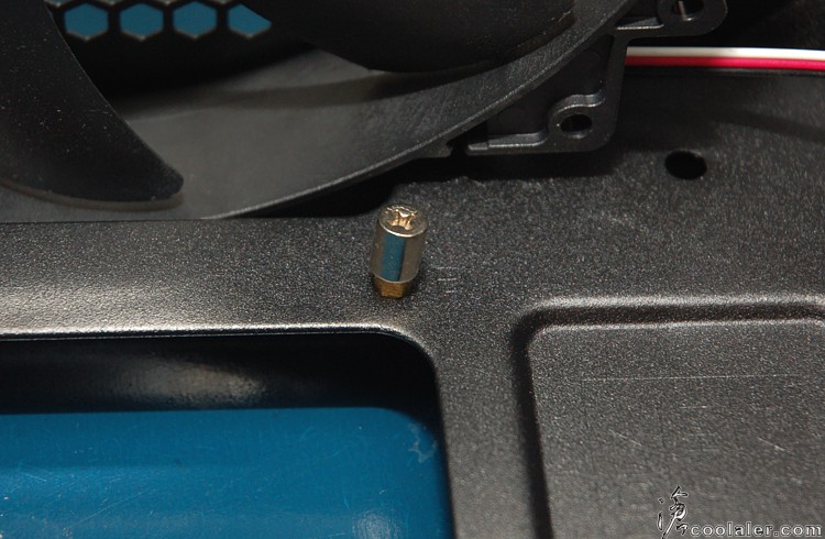

貼心的小東西!一般機殼是都沒附這東西,直接套在銅柱上,用螺絲起子就可以把銅柱鎖緊或旋開。

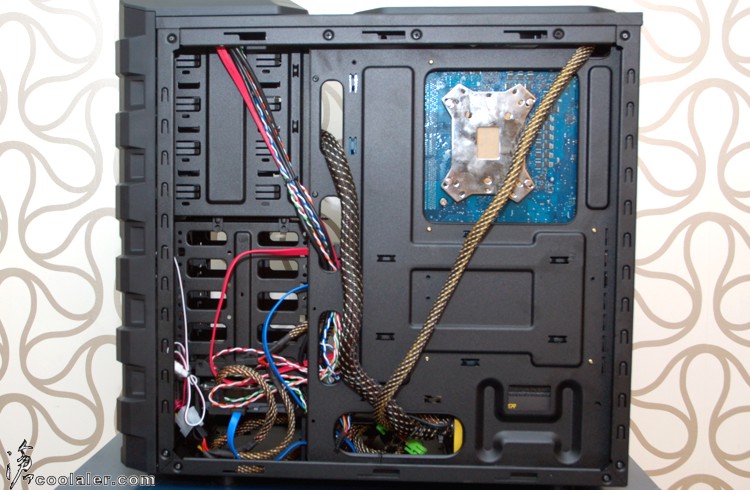

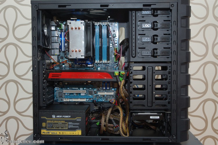

安裝走背線當然沒問題!

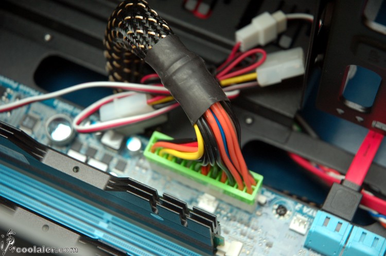

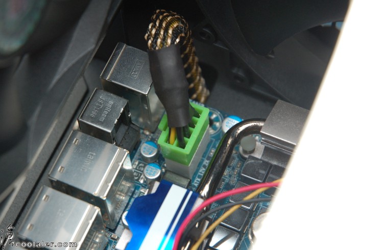

CPU供電的部份也可以直接從底部繞出,讚啦!

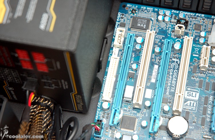

HAF-912 Advanced並非大型的機殼,一般標準的ATX主機板,裝上會比較剛好,離電源供應器距離只剩一點點,如果裝比較大張特殊的ATX主機板(例:GA-890FXA-UD7)可能要算一下距離。

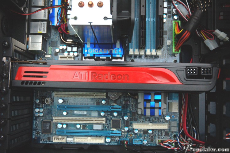

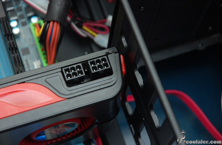

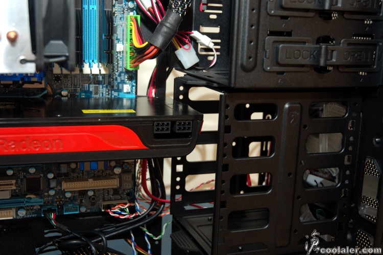

顯示卡的部份,基本上硬碟架不轉向,還是可以裝得下HD5870。
但是進風口會頂到硬碟架,幾乎沒什麼距離。
所以這時候就要將硬碟架轉向,避免顯卡會吸不到風,影響到散熱。因為這部份可拆下,所以未來就算有超過30公分的顯卡我想應該也沒啥問題才是。

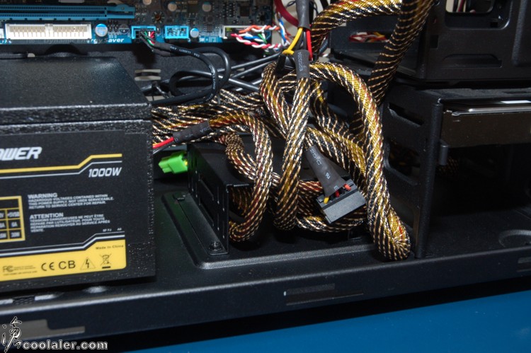

另外,因為沒用到SSD或2.5吋的硬碟,所以直接把多餘的電源線材塞到裡面,這也是另一種整線用途XD。
有走背線看起來就清爽多了...下面那一沱請無視...
背部。

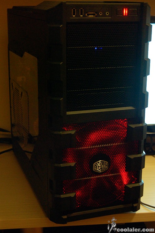

上機!底部有紅光LED效果,很可惜這部份沒辦法由開關置關閉。不過搭配起電源跟訊號燈還挺有質感!

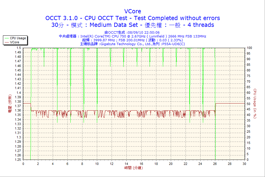

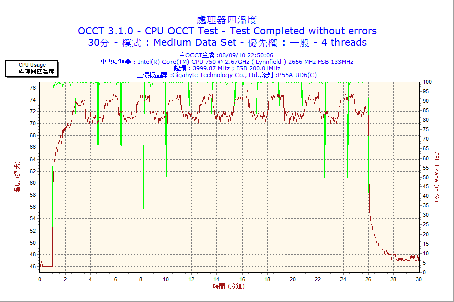

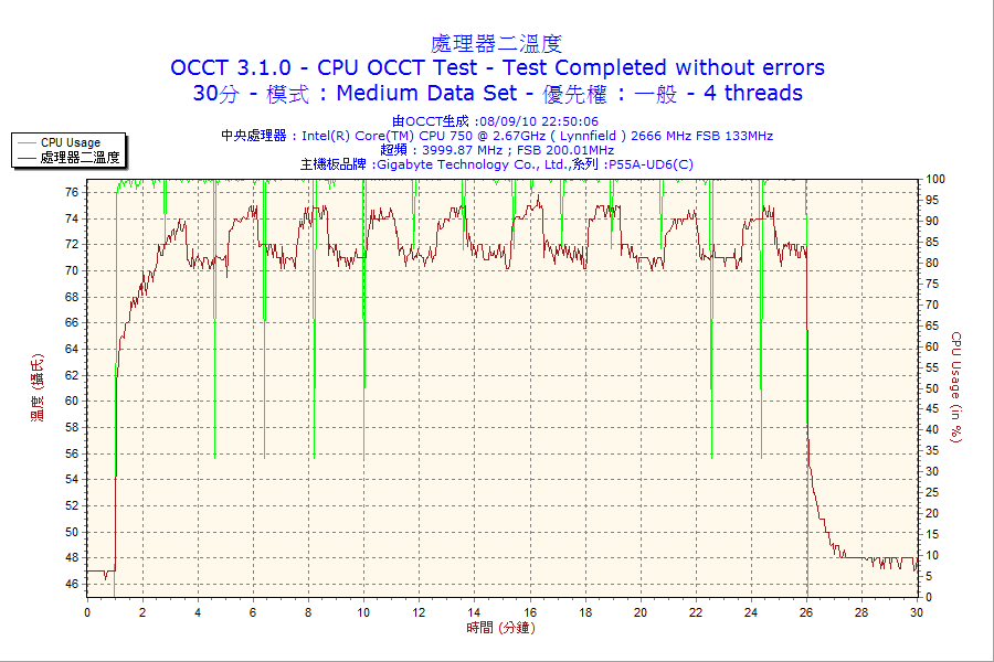

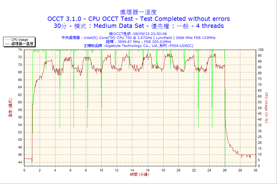

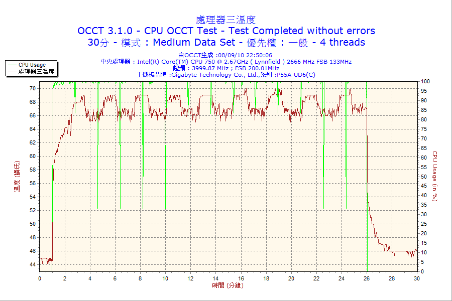

測試一下溫度,OCCT CPU 30分鐘測試,空調27度。
CPU電壓(供溫度參考)。
核心最高溫大約在76度,待機時大約在47度左右,解熱能力還算不錯。
這個硬碟架後面有四顆螺絲固定。
電源供應器對應的地方有濾網,可拆洗。
