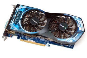

主角登場,技嘉HD6850 1GB。
幾乎各家廠商的HD6850第一版就沒有使用公版的散熱器,技嘉HD6850 1GB 則是採用自家的WINDFORCE系列風扇。

技嘉HD6850搭載WINDFORCE 2X散熱器,散熱器比PCB還要大一點。
技嘉HD6850第一版的型號GV-R685D5-1GD。
WINDFORCE的散熱器應用在現在市售的GTX460、GTS450...等等也有,最主要利用傾斜式的風扇及散熱鰭片來更有效率的帶走廢熱。
兩個散熱風扇都有一些傾斜的角度。
這樣看就比較明顯了,兩個風扇明顯左邊比較高一些,有點傾角,另外鰭片的部份也有一點左高又低。

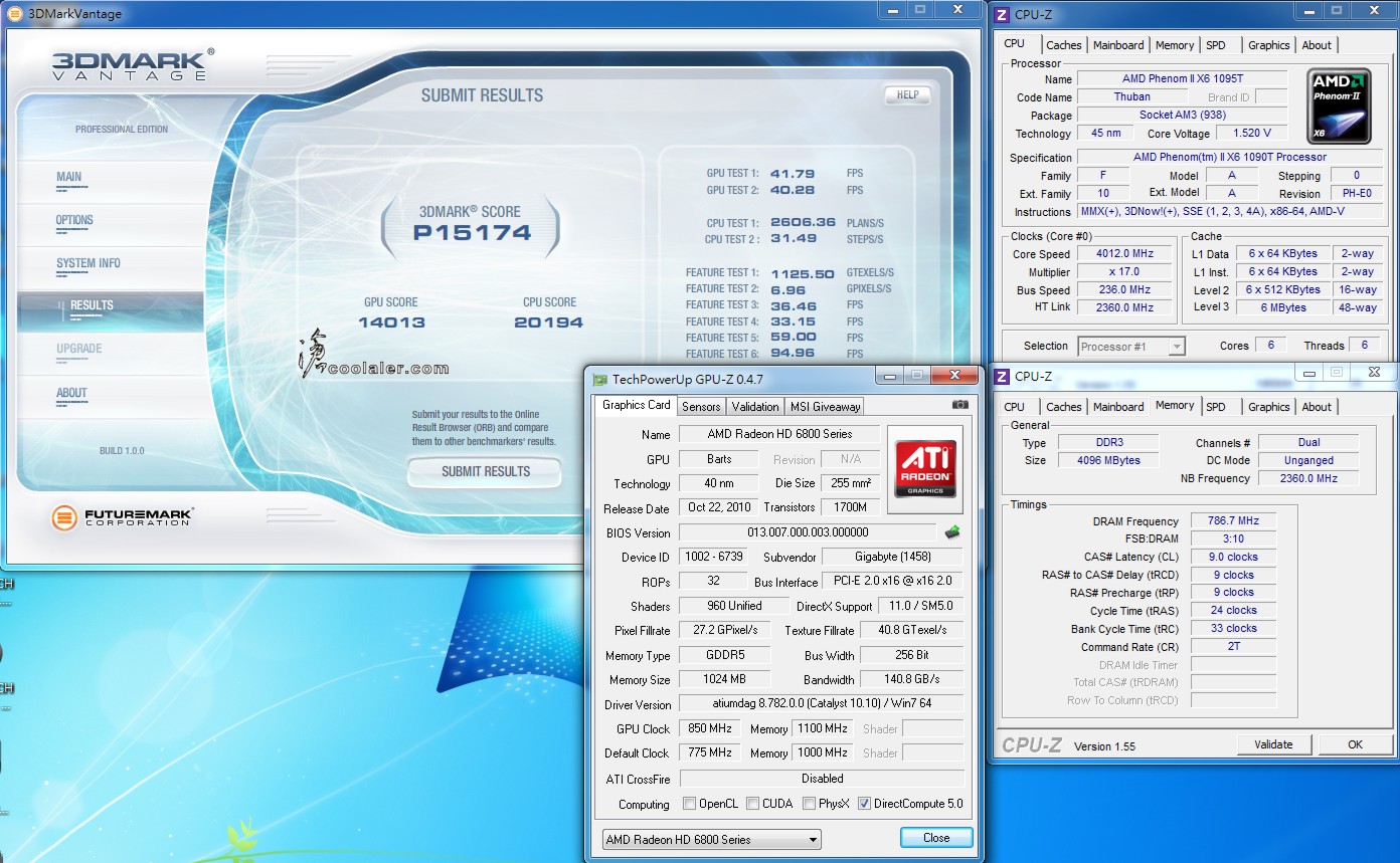

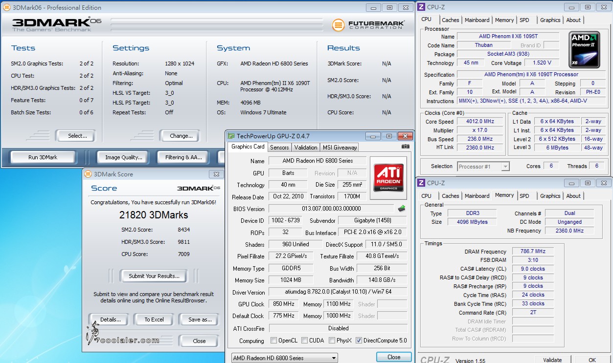

超頻的部份
感覺HD6850比起HD6870好超,幅度要高一些,像先前所測HD6870公版,核心預設900MHz,但是950MHz就過不了關,令人興趣缺缺。
HD6850感覺就好一點,ATI CCC核心最高只能調到850MHz,記憶體最高只能到1200MHz,經測試核心可以到緊繃850MHz沒問題,但記憶體大概可以到1150MHz,但是太高反而縮缸(成績不增反減),大約是在1100MHz比較剛好。
括弧內為預設值成績
3Dmark06:21820(21275)
3Dmark Vantage:P15174(P14182)
超頻之後大約有7~8%的效能增進。
