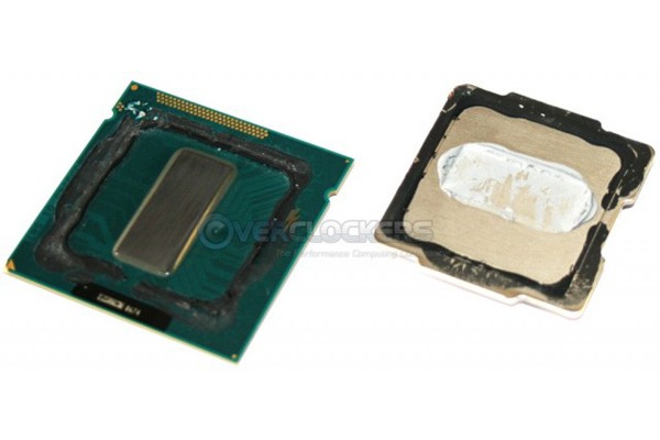

第一個解釋看起來是對的,IVB的功耗密度確實提升了,但是它不足以解釋整個問題所在。 OverClockers認為IVB使用的導熱材料改變了,這才是導致其散熱出問題的根本所在。
在IHS(也就是CPU表面的金屬外殼)和CPU核心之間會有一層類似黏合劑的材料輔助散熱,SNB上使用的一直是fluxless solder(無釬劑焊料),而IVB上改用了TIM膏(具體不明,看後文感覺就是類似矽脂的某種導熱膏),這二者的導熱係數明顯不同,前者可達80 W/mK(watts per meter Kelvin,熱導率單位),而TIM膏只有5 W/mK。
這樣一來IVB的散熱過程就是:
CPU核心->5 W/mK TIM -> IHS金屬蓋-> 5 W/mK TIM -> Heatsink散熱器
比較理想的散熱過程應該是:
CPU核心-> 5 W/mK TIM -> Heatsink散熱器
從散熱的角度來講,額外的熱接觸面並不利於提高散熱效率,低導熱係數的材質更是一大弊端。

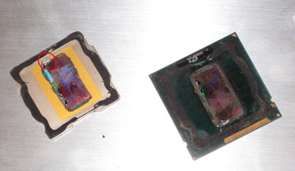

Sandy Bridge處理器上並沒有使用類似導熱膏的東西(圖片來源於VR-zone論壇)
OverClockers詢問了Intel到底使用了什麼東西填充在IVB處理器的金屬殼和核心之間,但是Intel的回答顯然很專業----“秘密配方”,這種涉及企業秘密的問題不可能得到Intel的正式回應。無論最終的解釋是那種,Ivy Bridge的風冷超頻確實是不如SNB的。
