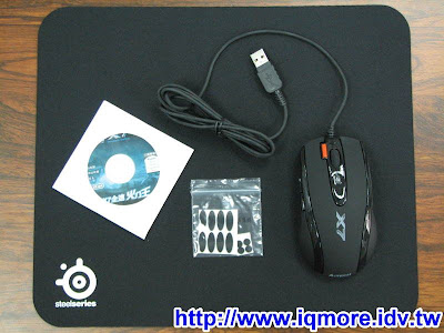

配件為X-710F,鼠貼,軟體光碟

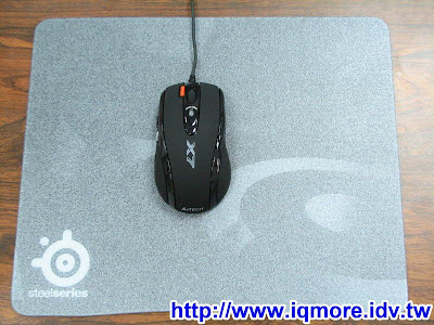

(底下的StelSeries QCK是友情客串,非配件唷!)

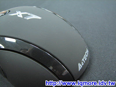

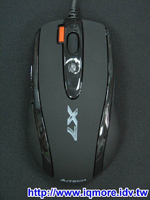

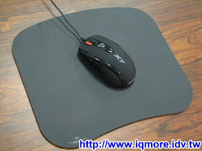

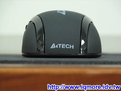

X-710F正面

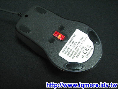

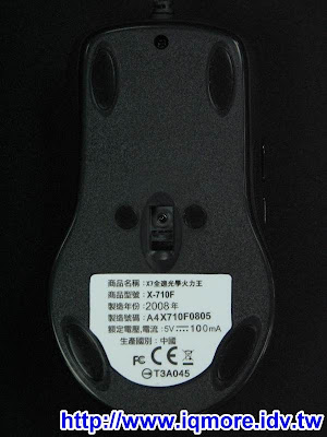

X-710F背面發現有6個鼠腳

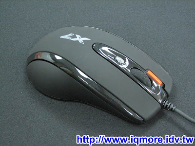

在這裡提供多一點圖片

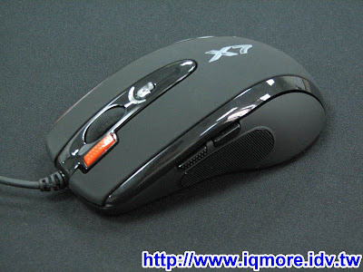

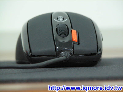

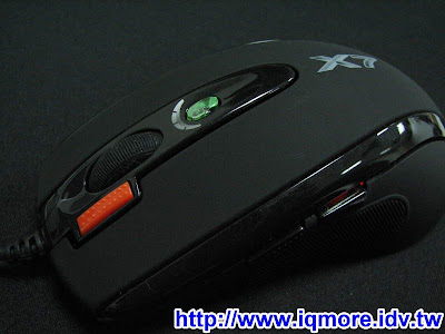

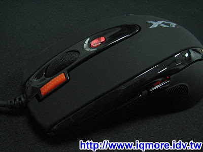

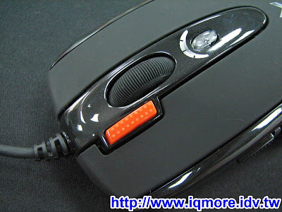

紅色的按鈕就是火力鍵,主要是一次可以三連發
而透明紐是來控制DPI(也可以看顏色就可知道目前設定)

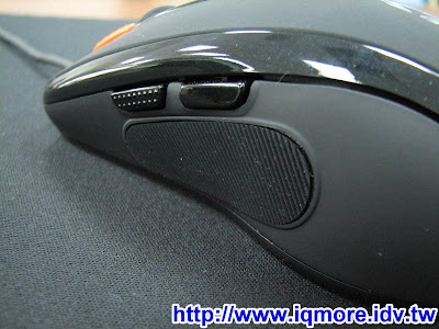

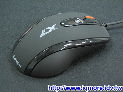

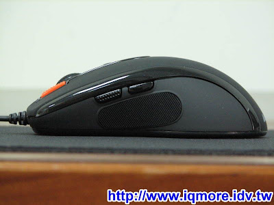

左側還有做防滑
表面是皮革漆

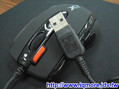

使用USB連接頭

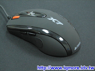

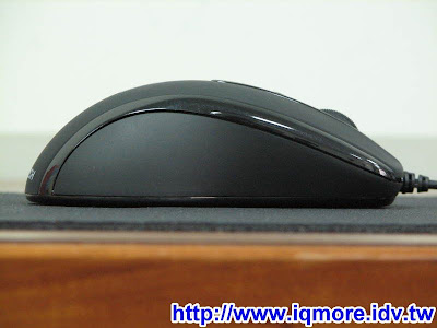

A4tech X7 X-710F四面平視圖

雙飛燕自己也是有鼠墊
不過在台灣沒有上市在賣

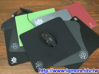

所以這裡我測試鼠墊搭配部分是以SteelSeries為主唷
以下都是搭配X-710F使用的唷

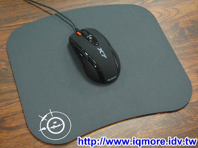

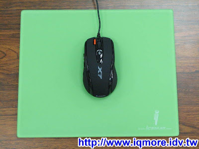

iCEMAT2(介紹)
iCEMAT2為玻璃材質鼠墊
lift distance短且有磨擦力
使用上感覺不錯

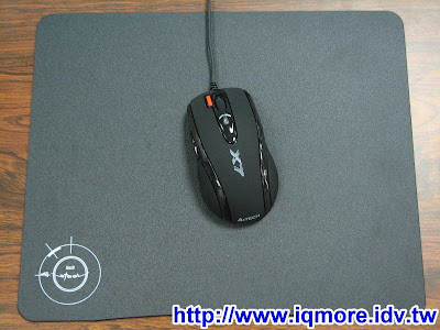

SteelSeries 4S(介紹)
SteelSeries 4S為鋁製滑鼠墊
lift distance非常短
一離開4S鼠標就不會跟著移動
SteelSeries SX(介紹)
SteelSeries SX為鋁製滑鼠墊
lift distance與4S一樣非常短
不過使用上比4S滑一點
SteelSeries 4D(介紹)
4D為塑膠鼠墊我以粗面來試
顆粒細磨擦力不高
移動中順手沒有感覺到有問題
SteelSeries S&S(介紹)
這一張塑膠鼠墊也是一樣是細顆粒,磨擦力比4D大一些
SteelSeries SP(介紹)
這一張塑膠鼠墊的顆粒很大
但是非常的滑,移動中很滑順
不過對X-710F來說lift distance比4D與S&S長了一點
要離開鼠墊再高一些,不然還是會抓到這張鼠墊

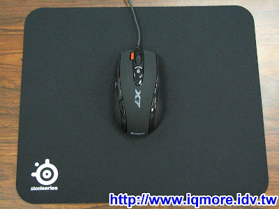

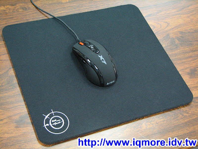

SteelSeries QCK(介紹)
QCK是布製的鼠墊,這一張的厚度2mm
使用上有布墊的滑順感
以搭配性來說我最喜歡這張
SteelSeries QCK mass(介紹)
是QCK的放大加厚版本
厚度達5mm,使用上與QCK差不多
與QCK相比厚了一點,磨擦力也大一點

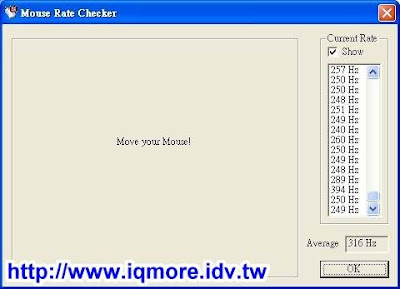

使用Mouse Rate Checker 1.1b測試
大約在300-500Hz
