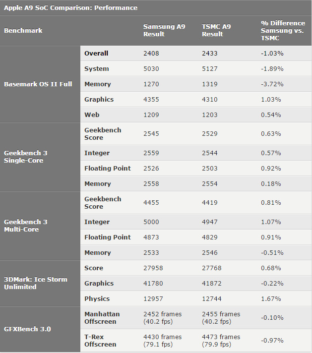

TSMC、三星版A9處理器性能測試
多個性能測試跑下起來,TSMC與三星版A9基本上沒什麼差距,變化多在正負1%內,
可以算是誤差了,那麼性能上我們可以認定二者是一致的。

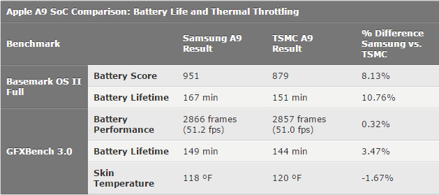

對用戶來說,之前引發兩版A9巨大爭議的關鍵實際上是續航,多個測試都顯示TSMC 16nm版A9更省電,
這個影響可就非常重要了,誰也不想要個耗電快的iPhone 6s手機,但是TSMC 16nm製程的A9處理器真的更省電嗎?
TH測試下來的結果跟之前的測試恰恰相反,三星14nm版A9在Basemark OS II的電池續航時間明顯比TSMC版更好,
評分到了8.13%,三星版A9續航時間為167分鐘,TSMC版為151分鐘,三星總體高了10.76%。
GFXBench測試中,二者的性能差距為0.32%,續航時間差距只有5分鐘,三星的續航略微高了3.47%。

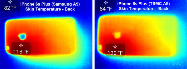

溫度方面,三星A9版的背部溫度是118華氏度(攝氏48°C),TSMC版為120華氏度(攝氏度49°C),三星的略微低了1°C。
