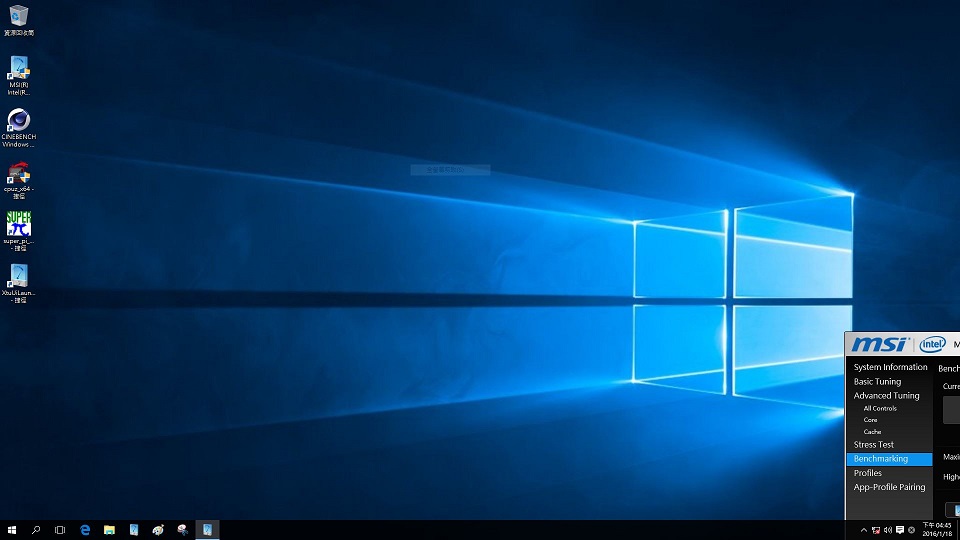

先講一下在決賽前針對比賽內容的測試軟體所測試的心得.
再講解為什麼這輔助工具的活用能立下大功!!
先講決賽新增的XTU..
XTU在之前就有摸索過一些軟體特性.
要想高分 除了CPU要夠強外.DRAM的相關參數
影響相當的大.尤其是一些不起眼的小參數
另一個特性就是..滑鼠游標
當滑鼠游標在XTU的運作過程中.造成CPU額外的運算
(因為XTU在跑的時候 如果游標移動.會跳出相關資訊)
簡單秀兩張圖 比對分數的差異
所以衍生了這樣的跑法..降低所有畫面的干擾
但這時候產生了另一個問題!!
跑分者如何得知XTU是否過溫(跑這軟體溫度也蠻高的).
INTEL的CPU有自動保護功能.當溫度達到 TJ-MAX時.就會自動降速
(每一代處理器的TJ-MAX溫度都不同.除X99可調整外.像6700K的TJ-MAX就是100度)
這時候就是靠MSI獨家的溫度顯示功能..
沒錯..微星從Z77開始.就一直利用除錯燈號在開完機後就無作用的情況下
將除錯燈號轉換成CPU溫度顯示..所以操作者.可以輕易又快速的判斷
目前的設定跟散熱裝置.是否有過溫導致降速..且不需要開啟任何會浪費資源
或影響分數的軟體......(絕大多數的偵測軟體.都會影響到跑分的)

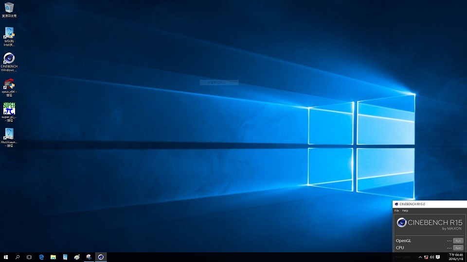

連另一像比賽用軟體CBR15 也是雷同..
所以最後都是這樣跑
可以在使用者完全不需要借助外力的情況下..快速判斷CPU過溫等問題
