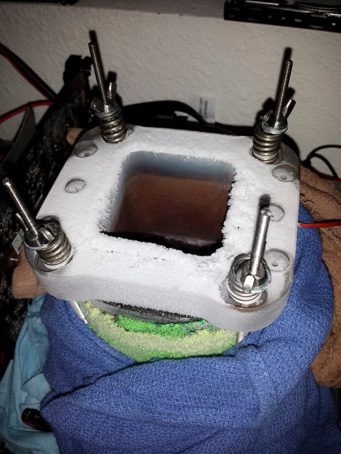

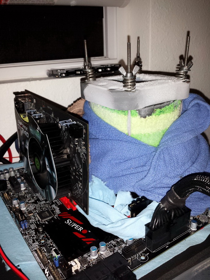

最近國外有位超頻玩家找到可以將外頻提升到120MHz的方式,
將 Core i3-6320 從3.9GHz超頻至4.68GHz,且是在 H170 主機板上達成。

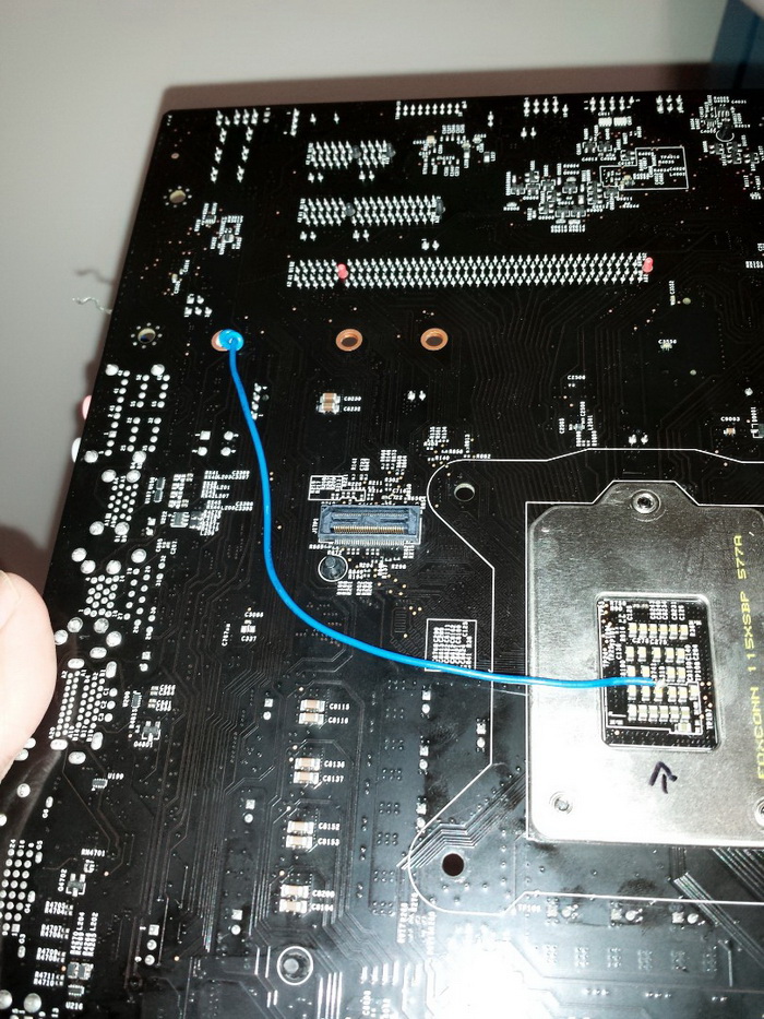

超頻玩家DHENZJHEN在 Supermicro H170 主機板上進行了改造,

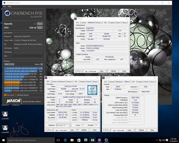

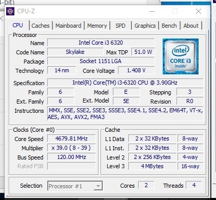

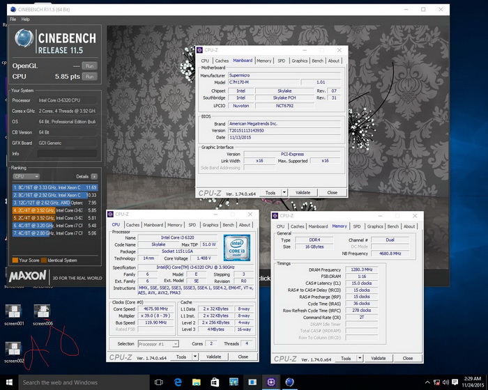

使得CPU可以獲得更高電壓,因此 Core i3-6320 處理器的外頻可以超到120MHz,
因此CPU頻率從最高3.9GHz提升到了4.68GHz,超頻幅度為20%。
從其他超頻玩家後續的跟進來看,所有Skylake處理器都可以解鎖BCLK外頻,
上圖的CPU-Z截圖就是其他玩家嘗試的結果。
