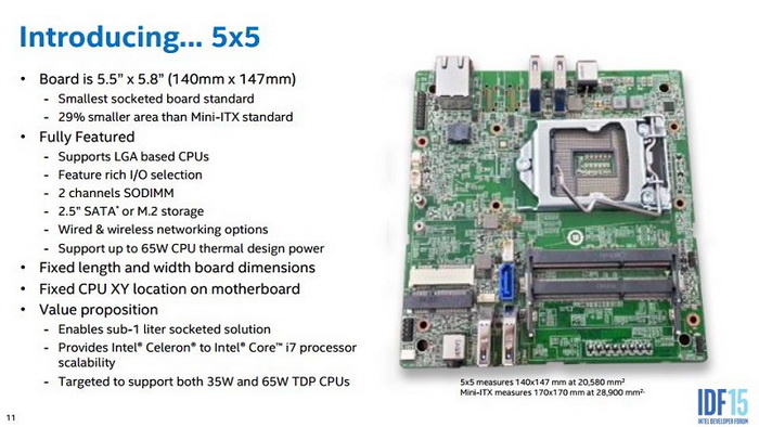

Intel 最近有意推出新的小尺寸主機板規格,目前暫為"5x5"這個名字,尺寸介於 min-ITX 以及 NUC 之間。

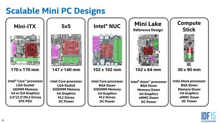

Intel 5x5 迷你主機板,5x5也就是代表尺寸,實際是5.5x5.8吋,147x140mm,
比 mini-ITX 的170x170mm要小29%,比 NUC 102x102mm要大一倍左右,不過 5x5 的擴充性要比 NUC 靈活多了。

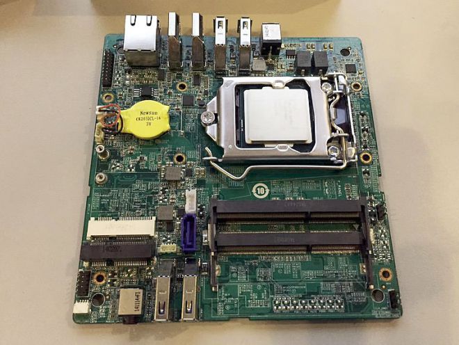

Intel 5x5 主機板可以支援LGA CPU,也就是可以自行挑選CPU來安裝,IO的部分更為多樣化,
包括了藍芽、WIFI、SATA或M.2、2個USB3.0、2個HDMI、Gigabit LAN等等,
另外也支援雙通道記憶體(SO-DIMM),不過並沒有PCI-E x16插槽,不支援獨立顯卡。

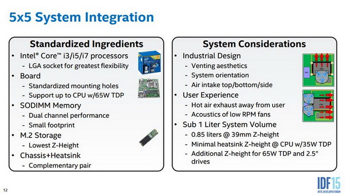

另外CPU升級的部分,5x5主機板僅支援65W TDP,以目前的 Skylake 來看,
除了91W TDP的K系列,未來推出的雙核、四核 Core i3、i5、i7 都是可以安裝的。

這文的附圖的文字有說 "29% smaller area than mini-ITX standard" 是完全正確的說法。
但中文翻譯只說比 mini-ITX 小 29% 就不正確了,因為這樣的說法是指邊長只有 mini-ITX 的 71%,
也就是 12cmx12cm 的大小,面積只有 mini-ITX 的一半。
我們傳達訊息應該要遵守標準,正確傳達,不然會世界大亂。

147*140......威盛nano-itx哭哭w
不過這個比較也不是這麼精準,這張5x5可以看得出來,不只後擋板該有的接口有,連前擋板的也做進去了(所以機殼的接口、按鈕都只能是相同位置),好處是可以省下機殼自己的連接板和不必要的排線(這些佔去的空間加進去以後,anao-itx基本上沒優勢了),壞處就是...機殼廠大概只能玩散熱,其他就沒得發揮了
科普:https://en.wikipedia.org/wiki/Nano-ITX
