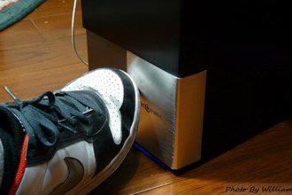

來開機吧~~順便來玩看看,體驗一下Kick Start "踢一下就開機"
把腳伸出來,然後我踢!!!(如圖片下方有塊鋁合金開機紐的位置..踢下去就開機)....!!!!!這邊一定要提醒大家
是"踢"~不是踹..........練過跆拳道的大大可別用踹的......
還記得文章一開始提到~電腦運作中按下去會發生啥事???答案是!開機中腳踢開關是沒反應的!
真的(開/關機)扭是這顆~~
那是怎麼達成兩個按鈕設計成一個未通電時可開,一個通電後卻無作用!!???
如果我想得沒錯的話,藉由兩顆按鈕串聯的方式來達成這個有趣設計
真的(開/關機)扭是這顆~~
