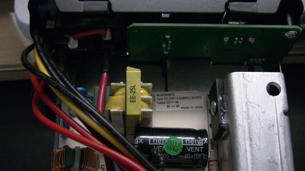

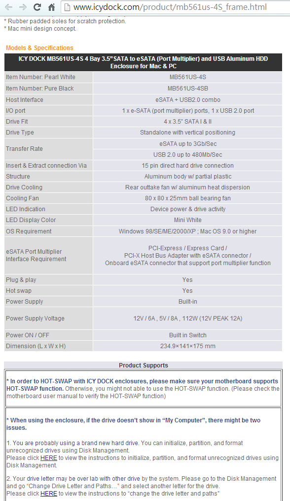

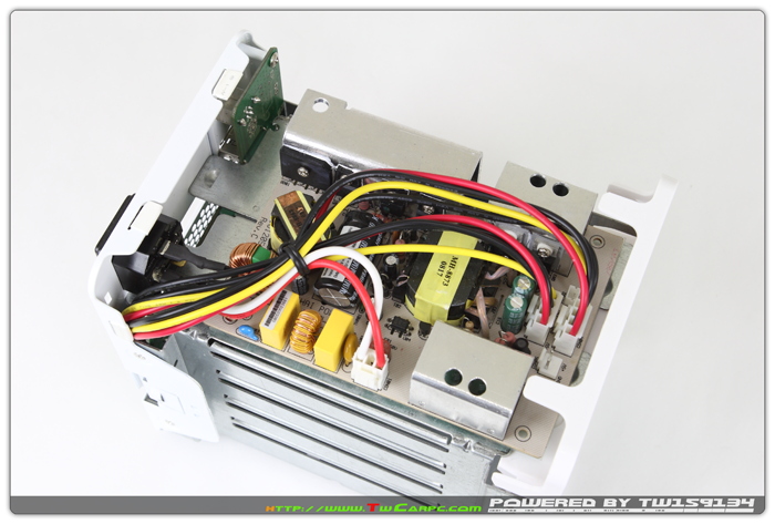

官網上所寫的是 技術參數是12V 6A / 5V 8A 圖1

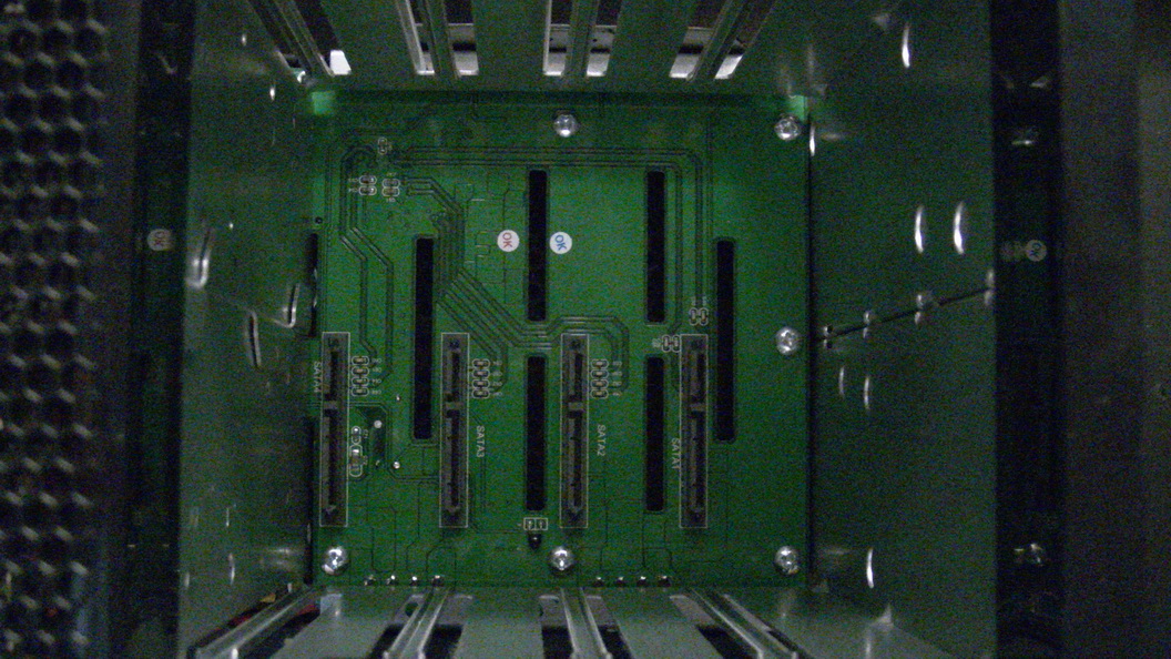

但電源板上所標示的是 只有12V4A / 5V 6A 圖2

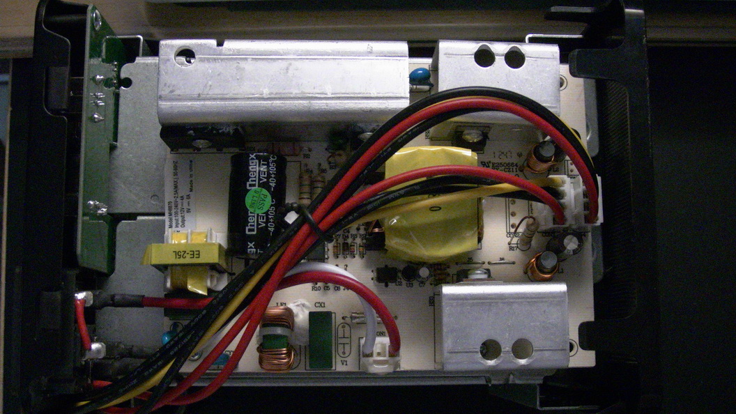

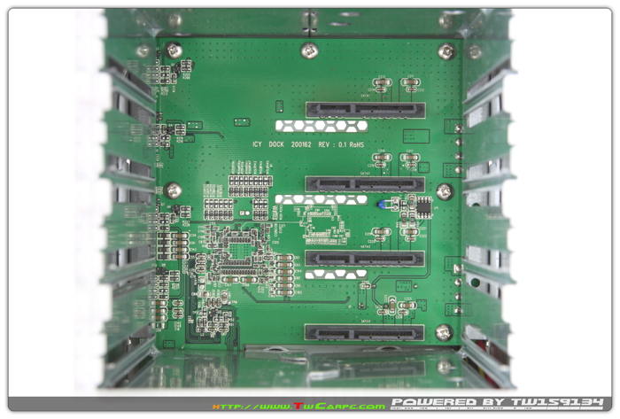

再比較幾年前的開箱文中貼出的電源
電路板的比較
偷工減料的情況已經非常明顯, 質量跟本是在倒退..
提昇到3年保固又有何用...
ICYDOCK 可以把他們的產品的電源虛標, 誰能保証生產電源廠家不會同樣虛標呢...
一個硬碟盒, 最重要的就是供電和電路保護部份, ICY DOCK 在這兩部份同時偷工減料,
情況確實令人憂慮..

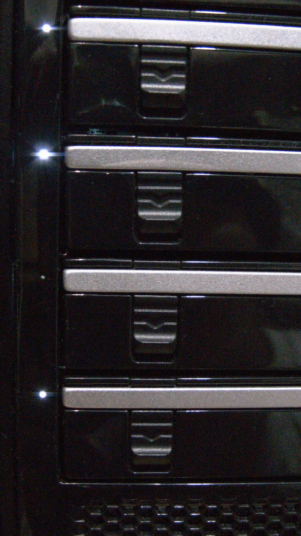

剛剛又當機掉線了,
出現問題時, 4只硬碟同時消失不見...
而4只硬碟的LED燈, 有一只是白色LED明顯較暗
最後要把外置盒的電源關掉再重新啟動, 才能再次認出那4只硬碟...

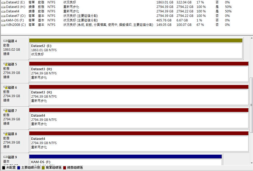

用它來抄3TB 的資料, 抄了3次也是中途就當掉...
當掉之後, 由於我是在ICY DOCK 放入4只3TB 硬碟組成2組 3TB RAID1,
每一次當掉, WINDOWS 就要 重新同步化 重建 兩組RAID1,
更過份的是, 有時候在同步化過程中再一次當掉..

應該是沒有人會鳥你吧! 客服以為你沒買他商品,是來鬧場的...
WD綠標硬碟一顆5V要0.7A12V要0.55A,已你的機器足夠應付(四顆5V 2.8A,12V 2.2A)
梭魚5V 0.75A 12V0.75A(四顆5V 3A 12V 3A)
個人感覺電源應該是夠力,因為硬碟瞬間啟動順間電流單顆好像就要2A???運作模式耗電8瓦(ST3000DM001的規格表看到的)
只是他電源灌水真的有點....請問機器上的銘牌一樣是標示12V6A,5V8A嗎?如果是的話就是#$%^,以後不用再考慮這牌子了
如果銘牌標12V4A,5V6A,那他就沒有虛標的問題,只是"改版"降電源瓦數降低來省成本,官網參數沒改而已吧!!??
個人感覺應該要先考慮送修吧! "優先考慮此選項" 並附上使用故障情況一併寄送去
還是你會DIY的話可以先用電腦主機的電源供應器RUN RUN看,如果情況一樣,那就是基板壞了

首先從產品條碼可判斷您購買的是ICY DOCK MB561US-4SB-1。因部分圖片引用是舊版的晶片組設計,
其與MB561US-4SB-1差異是目前新的晶片組方案可將所有元件設計在同一面,新晶片組優點是可減低
元件與硬碟干涉的風險及些微增進效能,新舊晶片組設計的差別並無進一步在官網上說明顯示才造成
誤會,未來本公司將於官網補充說明晶片組升級之部分。
