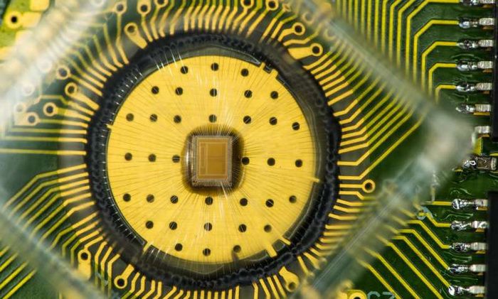

IBM 最近在 PCM 儲存晶片上有重大的突破,首次實現 PCM 晶片每單元存儲3bit數據,
可以把它理解成 NAND 快閃記憶體從 1bit/cell 的 SLC 到3 bit/cell 的 TLC 的改變。

不過 PCM 儲存從1960年代就開始研發了,直到現在也沒有商業化,因為它雖然理論上優點多多,
但製造可用的大容量存儲還面臨很多難題,其中一個關鍵就是 PCM 晶片每單元只能儲存1bit數據,也就是1BPC(bit per cell),
你可以把它理解成 SLC 那樣,也是每單元存1bit數據。
IBM 這次的突破就在於他們首次製造出了3BPC晶片,換句話說這就相當於製造出了 TLC 類型的 NAND,
有助於提高 PCM 儲存容量,降低成本,這是PCM實用化必經之路。
日前在巴黎舉行的IEEE國際存儲工作組會議上,IBM蘇黎世研究中心的科學家公佈了這次研究成果,
他們在64K單元陣列上首次實現每單元3bit數據儲存,而且在極高溫度及100萬次可靠性循環之後依然能保持數據。
