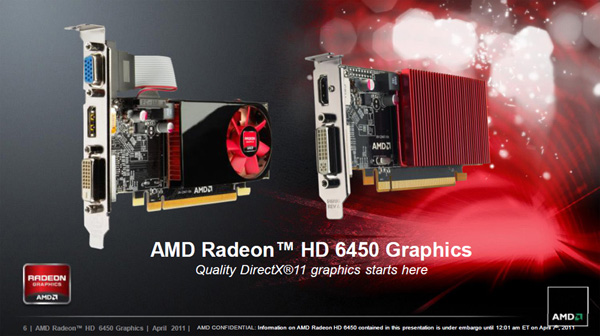

Radeon HD 6790顯卡剛剛才正式發佈,隨後傳來消息,AMD在今天又再發佈了一款新顯卡,面向入門級獨顯市場的Radeon HD 6450。
其實Radeon HD 6450顯卡早已進行發佈,不過僅在OEM市場上露面,並沒有進入零售市場,現在的大部只不過是讓這款入門級獨立顯卡加入到零售市場當中。其主要用於取代上代低端顯卡Radeon HD 5450,定價約為55美元。

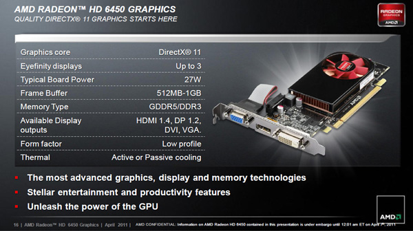

Radeon HD 6450顯卡採用台積電的40nm工藝製造,擁有160個流處理器和4個ROPs單元,可搭配512MB的GDDR5或1GB的GDDR3記憶體,記憶體位寬為64-bit,核心/記憶體頻率擁有多種版本的搭配,一般來說核心頻率將定在625-750MHz之間,搭配GDDR3時顯存頻率為 533-800MHz(資料頻率1066-1600MHz),搭配GDDR5時則為800-900MHz(資料頻率3200-3600MHz),功耗則為 27W。
另外,該款顯卡採用Low Profile窄卡設計,分為被動散熱和主動散熱兩款。其中主動散熱版配置了單風扇的小型散熱器,提供了VGA、DVI及 DisplayPort顯示介面;而被動散熱版則採用大面積的無風扇散熱器,提供了HDMI及DVI顯示介面。兩個型號的Radeon HD 6450均支援HDMI 1.4及DisplayPort 1.2規範,並可對高清視頻提供GPU硬體解碼加速,用作HTPC顯卡是一個不錯的選擇。
