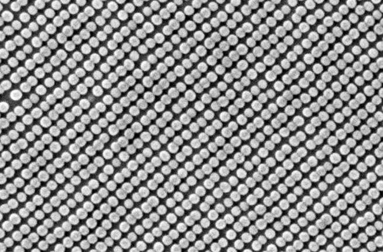

HGST實驗室宣佈透過結合自組裝分子 (self-assembling)與奈米壓印技術 (nanoimprinting),成功創造出大面積、高密度的儲存介質,其磁島寬度只有一百億分之一公尺(10奈米),相當於僅50個原子寬度,或比人類頭髮絲十萬分之一還要細。

HGST研究專家Tom Albrecht於國際光學工程學會(The International Society for Optics and Photonics, SPIE)在加州舉辦的SPIE Advanced Lithography 2013國際研討會中發表了HGST奈米微影技術研究成果。這項正在申請專利的研究成果是由Tom Albrecht的團隊與德州壓印微影公司Molecular Imprints Inc.(MII)共同合作完成,目的是在硬碟所需的10萬圈環狀磁軌上製造出高密度磁島。
自組裝分子採用被稱作塊體高分子材料的混合聚合物(hybrid polymers),這種材料是由相斥的鏈段所組成,在適當表面上塗佈成薄膜後,鏈段便會自行規則排列,而每列的間距則取決於聚合物鏈段大小。製作出聚合物模組後,經由線路倍增(line doubling)技術,使微小特徵更加微小,而原本只能有一條線路存在的空間則可放入兩條線路。模組接著轉成奈米壓印的母模,透過這個精準轉印製程,奈米尺寸圖案即轉移至晶片或硬碟基材上。這其中有個最大挑戰是:進行原始表面準備製程時,塊體高分子材料如何在輻射狀與環狀途徑上組成模式,讓硬碟能不斷循環儲存。HGST是第一家公司透過結合自組裝分子、線路倍增與奈米壓印技術,在環狀排列下成功將矩形特徵縮小至10奈米尺寸。
HGST所發表的研究成果為業界提供了一個具成本效益的藍圖,業者將以低廉成本製造出遠超過現今極限的超高密度磁島。HGST所得到的10奈米圖案位元密度已是現今硬碟密度的兩倍,實驗室測試結果也顯示出絕佳的讀寫速度和資料保存能力。預計整個硬碟進行奈米壓印後,可製造出一兆以上的不連續磁島。
