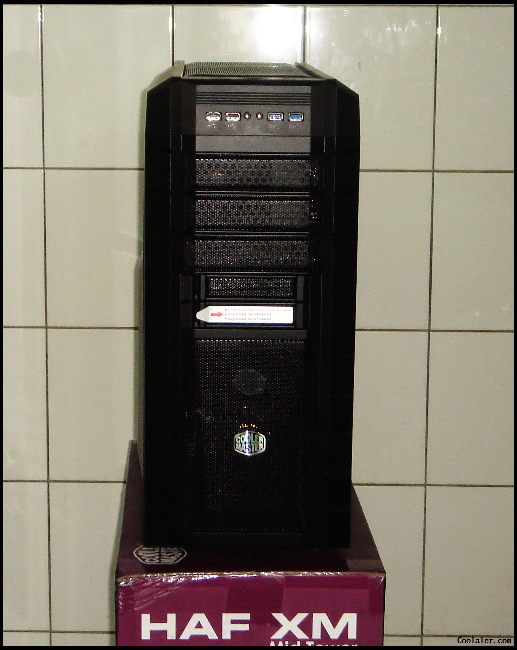

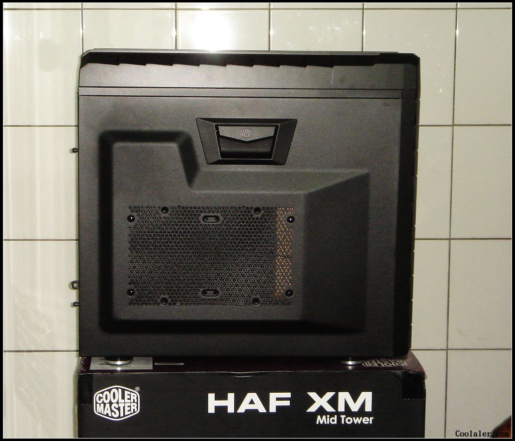

本體採全網孔設計 HAF系列外觀都蠻相近的
前方面板可輕鬆取下
安裝側邊採網孔設計(前面說過.還有透側版本)可安裝兩組14公分風扇或是一組20公分風扇

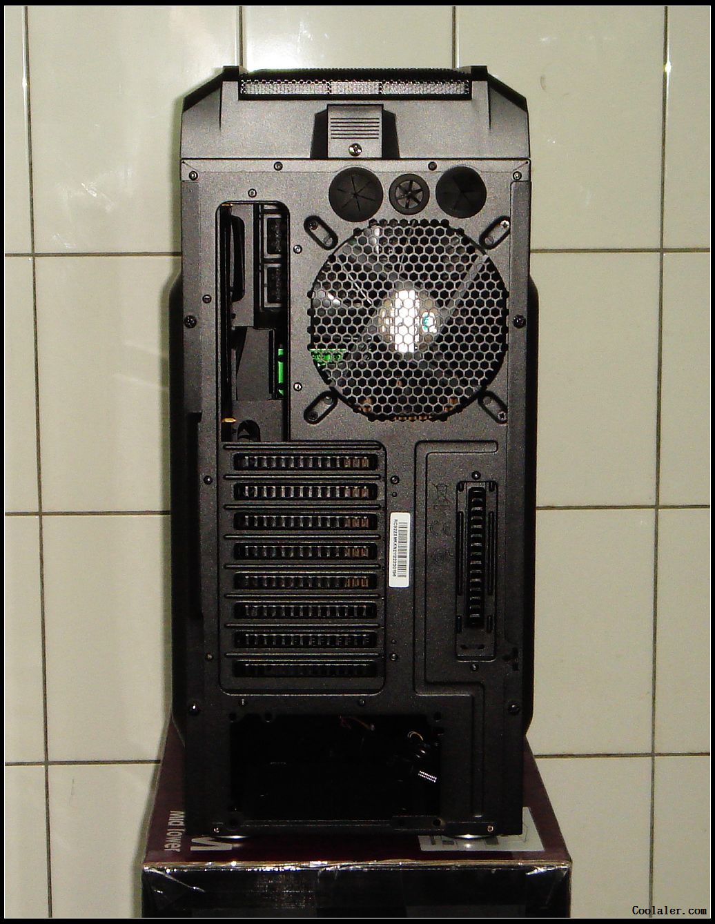

後方除三個水冷預留孔外.採八組擴充槽設計搭配一組直立檔片
後方風扇可支援12/14公分風扇~但是酷大師直接預裝14公分!! :MMM:

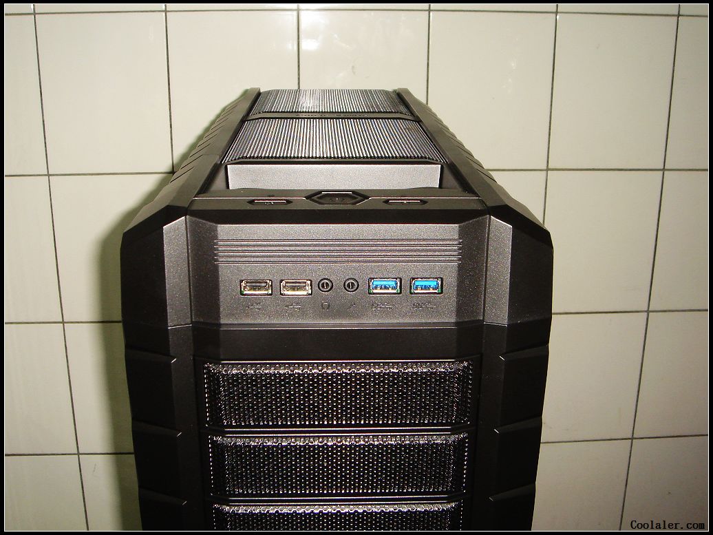

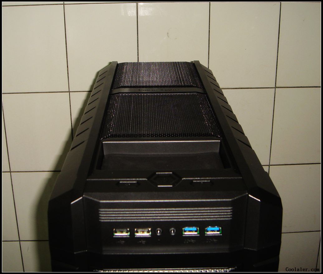

前置取消掉e-SATA 改採用原生19PIN USB 3.0x2搭配USB 2.0x2

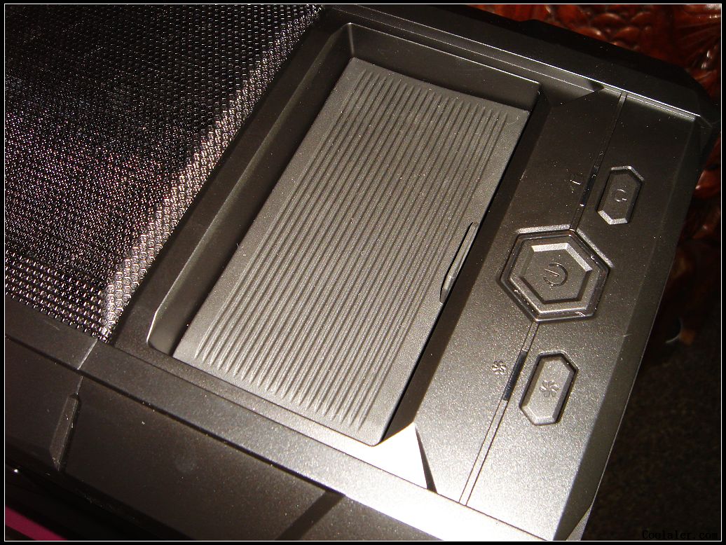

中間六角型為開關按鈕另外兩顆則為燈光開關以及RESET鈕
外接硬碟或手機放置槽.酷大師還貼心的加上吸震墊! ;face0;
在拍照過程中..煙灰不小心掉下去怎辦!?
簡單~這吸震墊是可取下清洗的

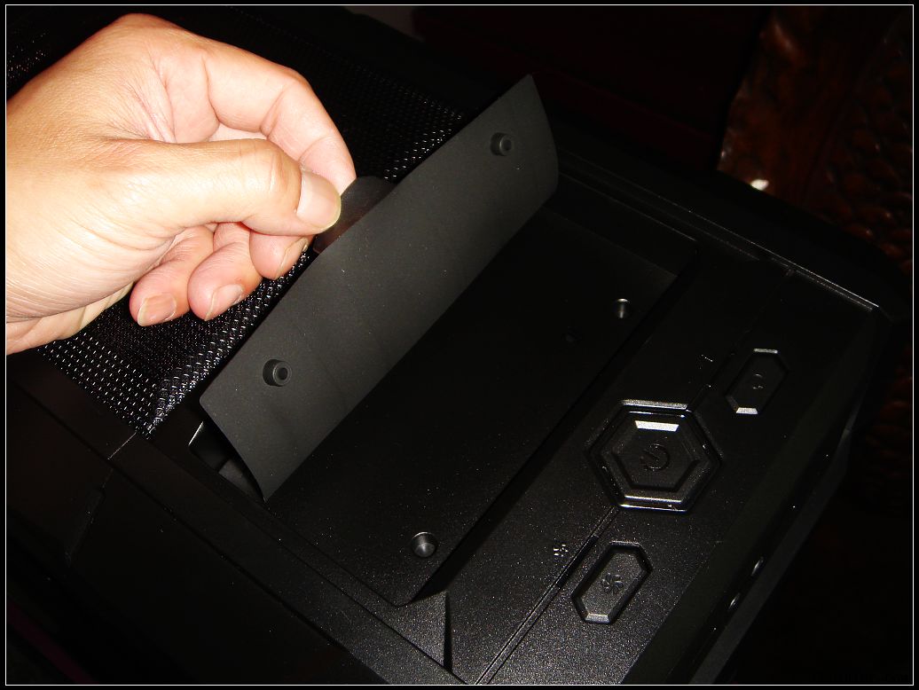

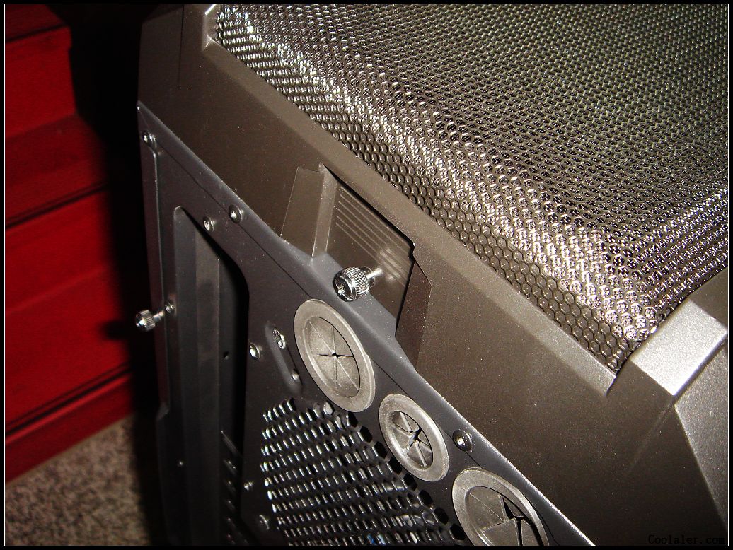

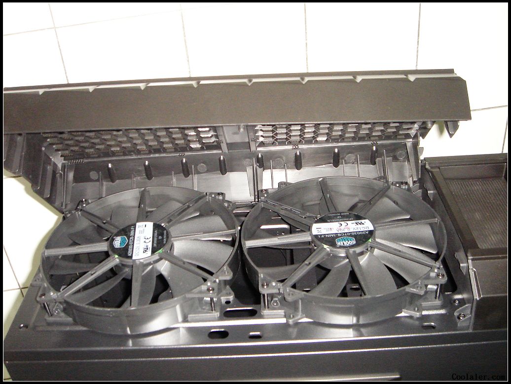

在上蓋的後方.採手轉螺絲固定.只要取下這顆螺絲.即可輕鬆取下上蓋
上蓋內的秘密~酷大師非常大方的送了兩組20公分風扇~要安裝水冷的人..這邊也保留足夠空間
讓玩家自行改裝
從內部做個特寫出來.除已經預裝的兩組20公分風扇外.內部保留的螺絲孔位可說已經包含各種排列組合了

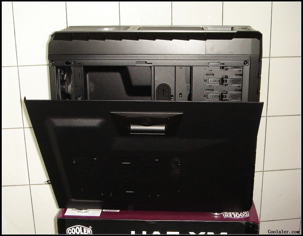

側蓋採由上往下外翻~跟一般或是另一面的設計略為不同
這樣側蓋如果有裝風扇的話..好拆好裝太多了 ;em03;

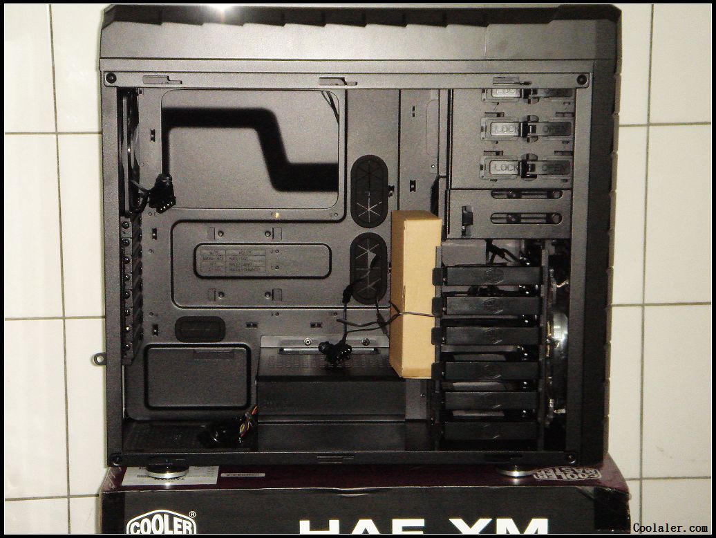

內部結構圖

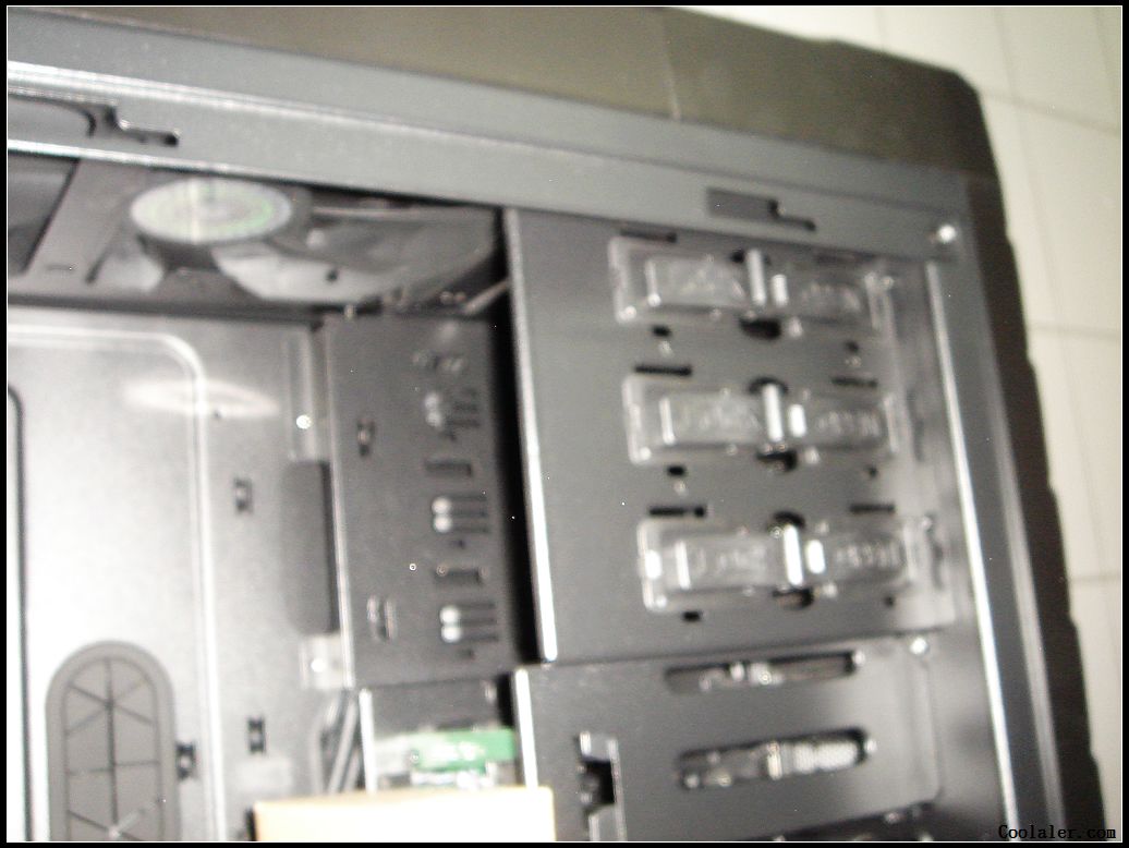

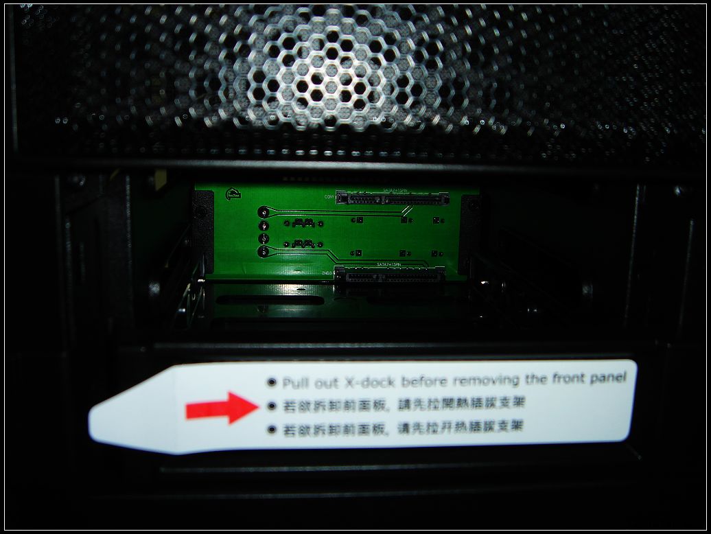

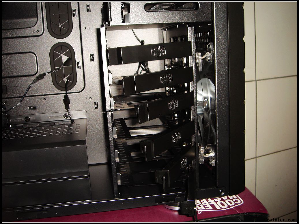

前方光碟機快拆設計.前下則通通交給硬碟.每顆硬碟包含一組快拆座
前方光碟快拆特霧寫 ~"~ 糊掉了

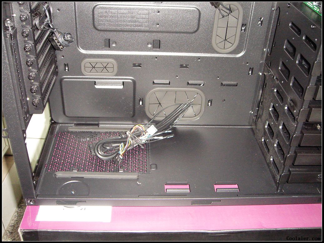

酷大師在出貨時.已經預先把線整到底部來了!!並附上大4PIN轉3PIN轉接線
六組硬碟座!!

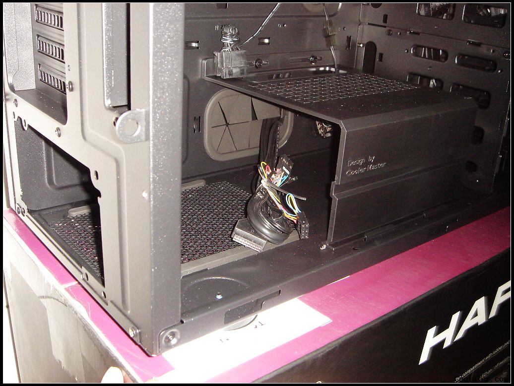

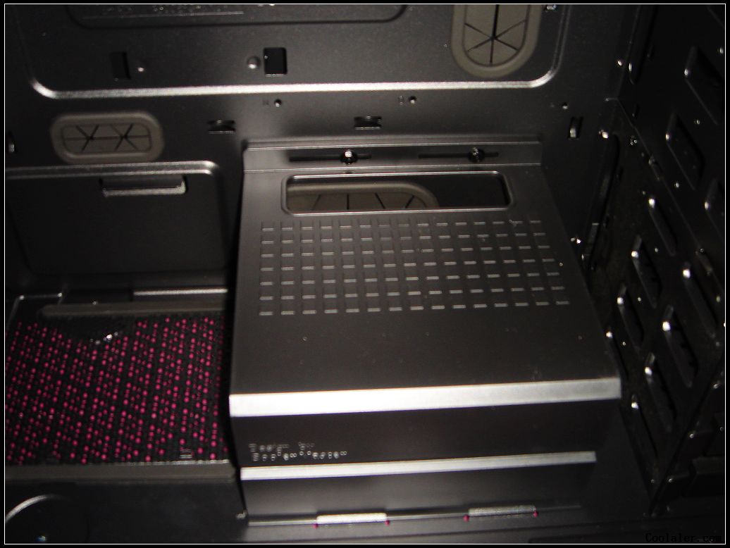

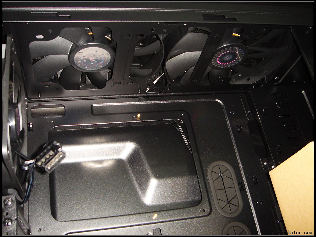

電源供應器遮醜蓋 這邊看過去感覺像一個小山洞.大多數的線....都可以靠它來遮醜 :PPP:
至於電源供應器下方則有吸震條!!:MMM:

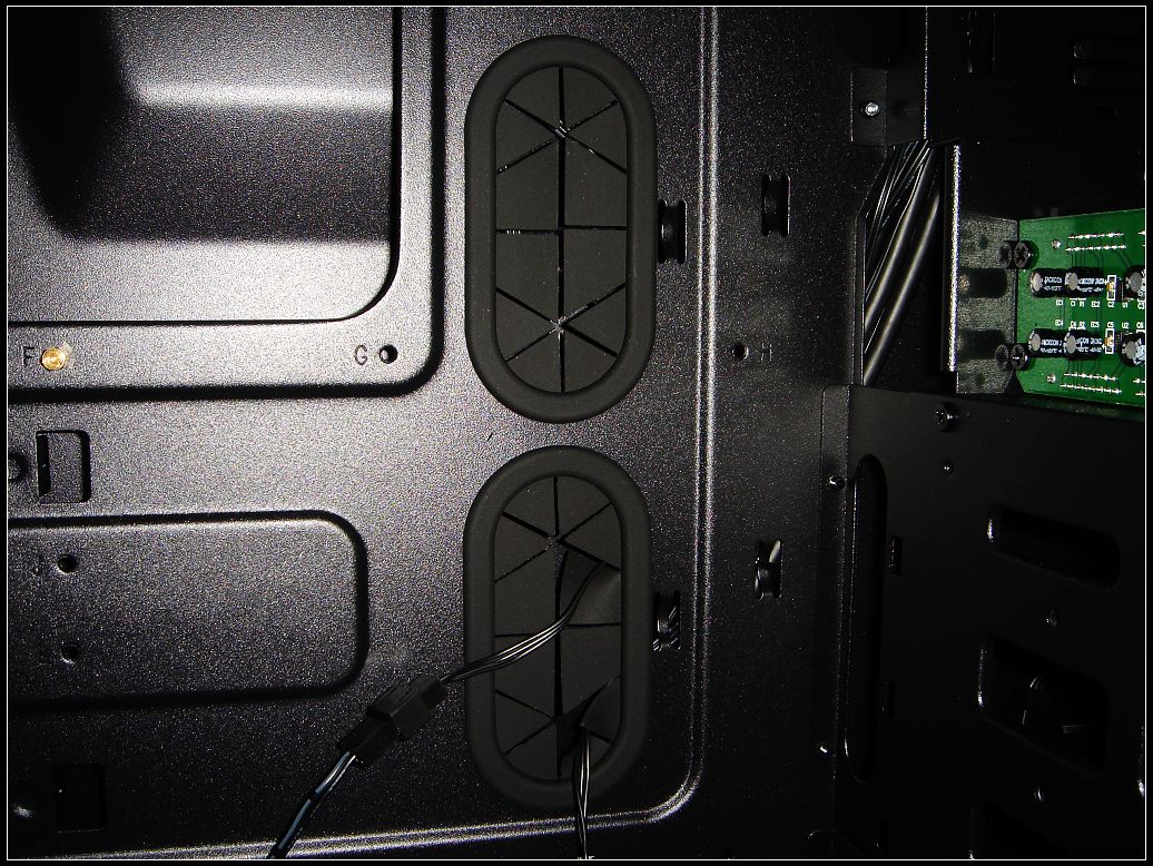

跟據X79而來的位置修改 8PIN走線孔.越靠越邊邊..也越做越大孔

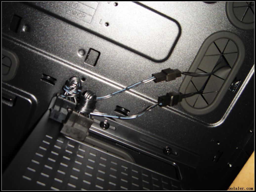

較大的走線孔皆加上保護套.不僅防止線材綁太緊破皮等問題.重點是美觀

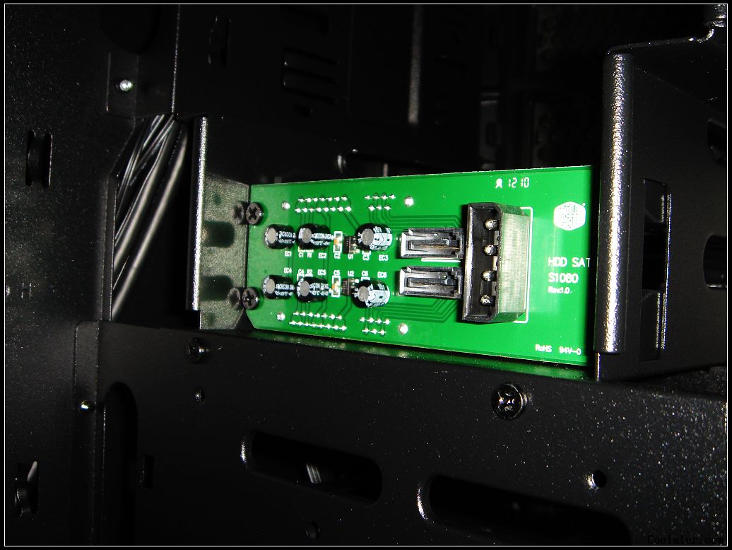

前方硬碟快拆架的底板.少數有上電容補強的廠商之一 :lkl:
只需要一組越來越少用到的大4PIN即可供應兩顆硬碟使用
前方快拆硬碟架特寫

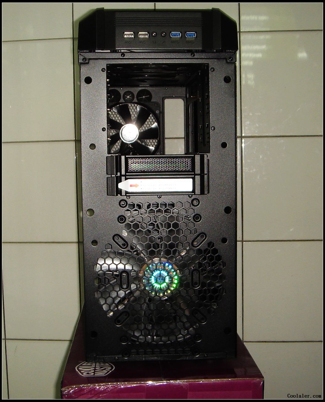

將面板卸下(硬碟快拆架要記得先取出喔)
可以看到風扇孔位依然變化多端.不要大風扇也可以改成兩個12或14等各種常見大小的風扇

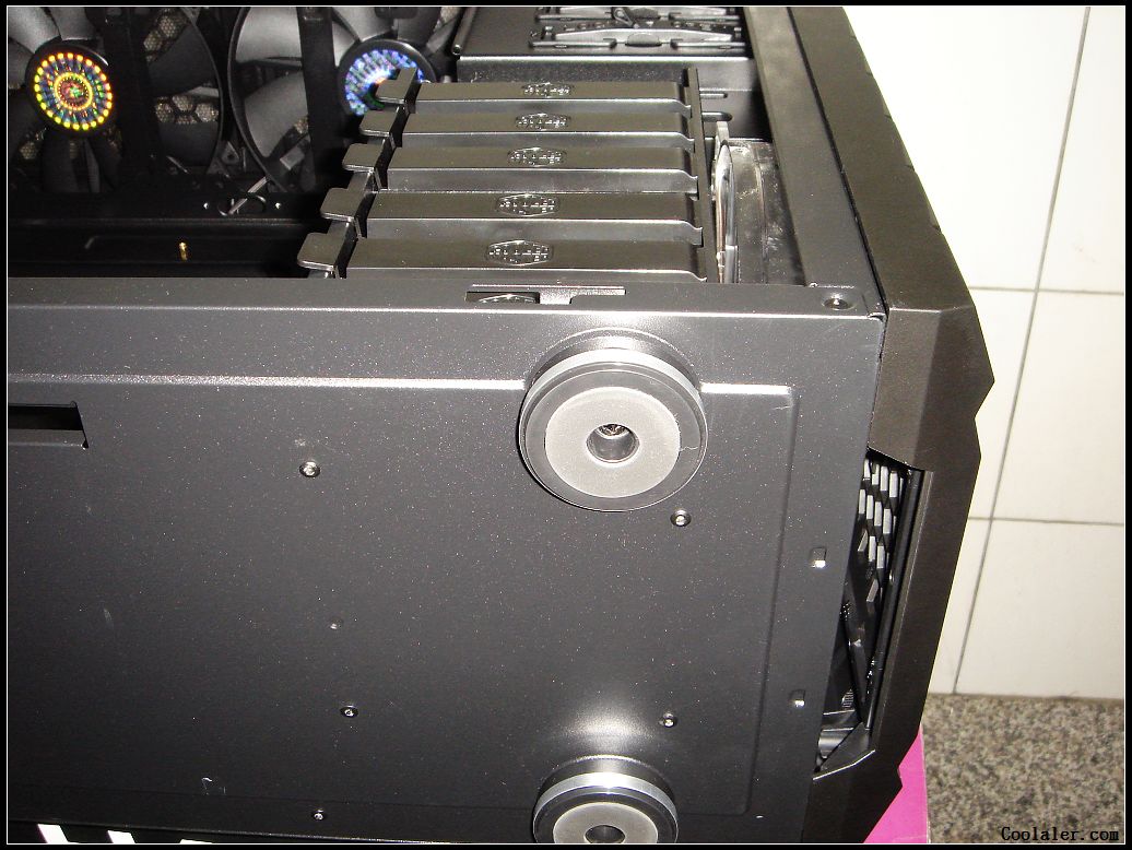

加大底部吸震腳墊

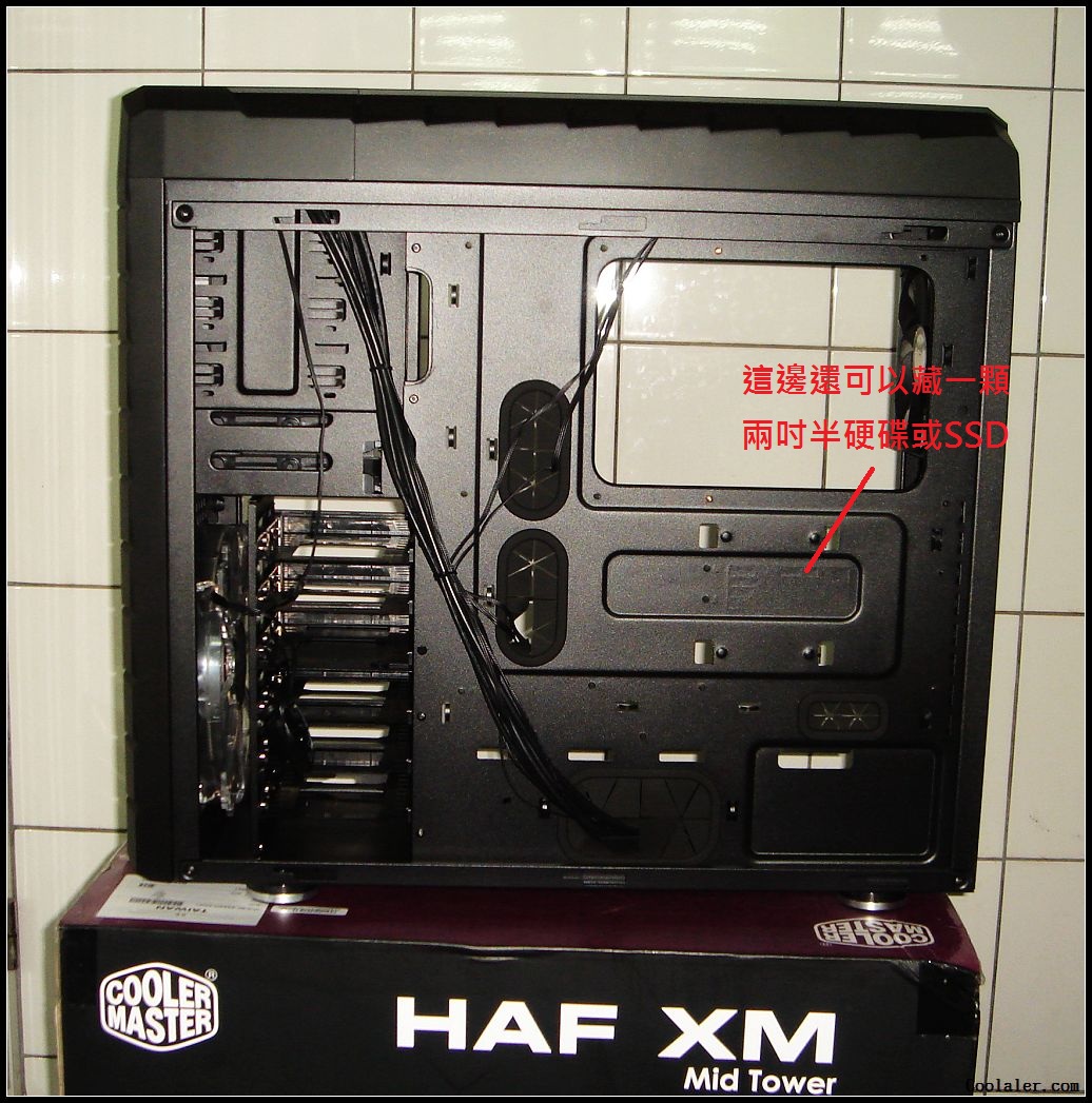

後方特寫...走背線已經可以說是趨勢...酷大師貼心的先幫你整理好一部份
重點是....後面竟然可以藏一顆SSD啦 ~"~

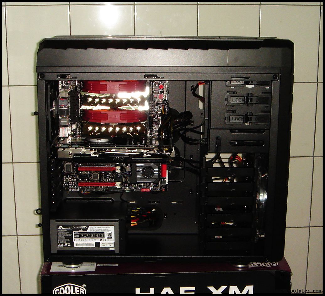

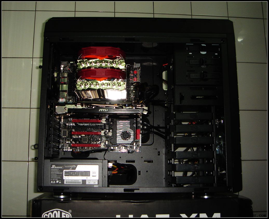

來看看...利民的銀箭.加上微星的N680閃電版.....裝完以後
竟然不覺得.....這樣的配備有啥吃重的 ~"~
再換個角度...天阿~竟然全吃光啦 ><
