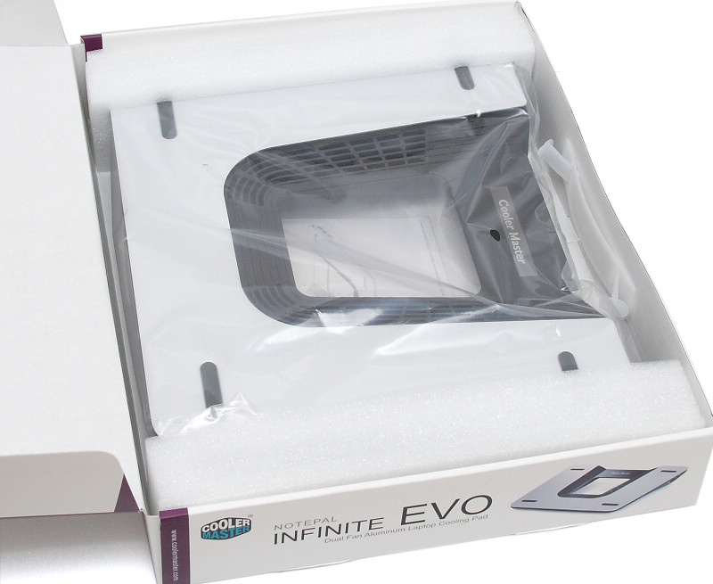

有請Infinite EVO出現,利用泡棉固定散熱底座。

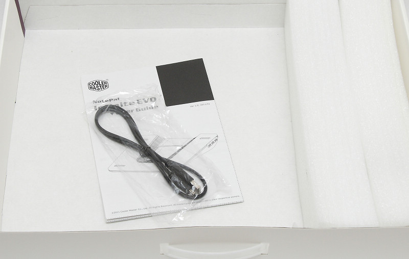

先看配件有哪些,說明書、Mini-USB傳輸線。

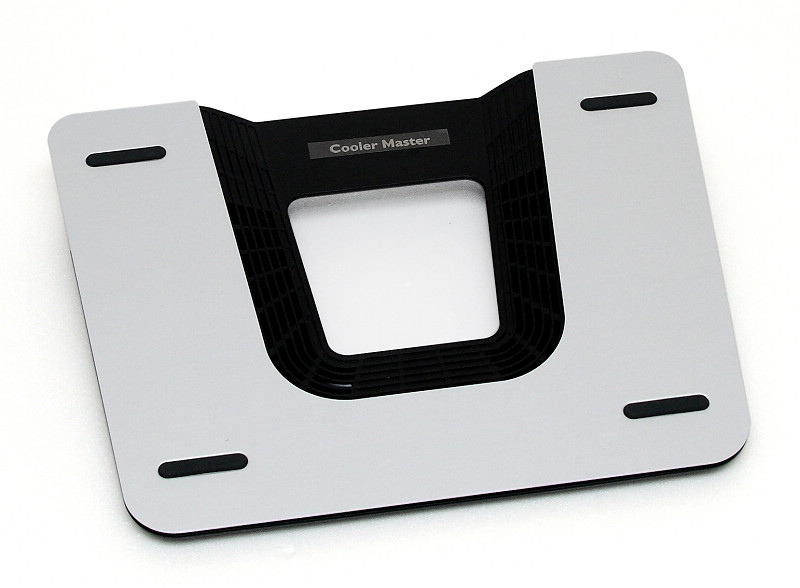

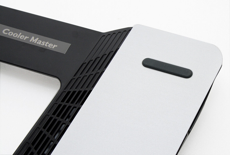

銀色Infinite EVO的四周經過圓弧處理,整個散熱器由U型鋁散熱板搭配黑色塑膠本體組合而成,黑色塑膠本體中央處有著Cooler Master字樣。

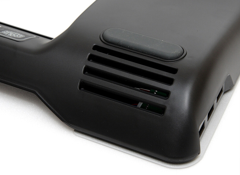

到官網看過介紹,原來黑色塑膠本體的前方兩側裡頭,靠近U型鋁散熱板上方兩側的長條狀塑膠防滑墊附近位置,各自搭載8公分散熱風扇。

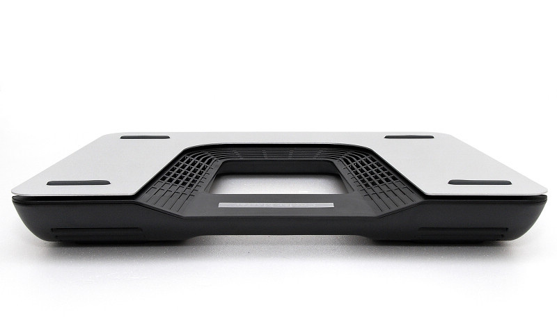

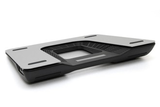

這樣看可以發現Infinite EVO的U型鋁散熱板厚度不是太厚。Infinite EVO中央處有點斜度造型的小U,這裡設置冷空氣送風孔。
有種移動式船塢的錯覺。;face12;

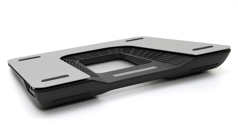

由Infinite EVO側面看有點斜度
Infinite EVO的U型鋁散熱板四個角落各有一長條狀塑膠防滑墊。U型鋁散熱板表面有用磨砂處理。

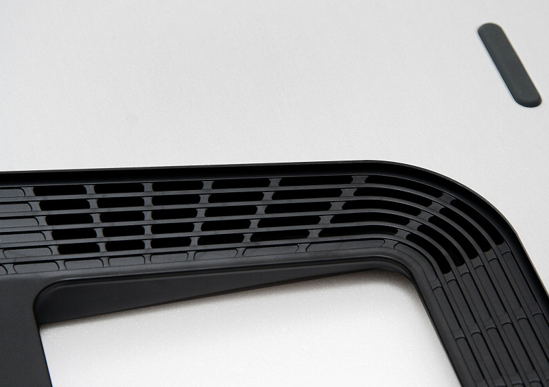

Infinite EVO的U型氣流出風孔,這裡會有冷空氣吹向筆記型電腦底部。另一處出風孔在相對應位置。

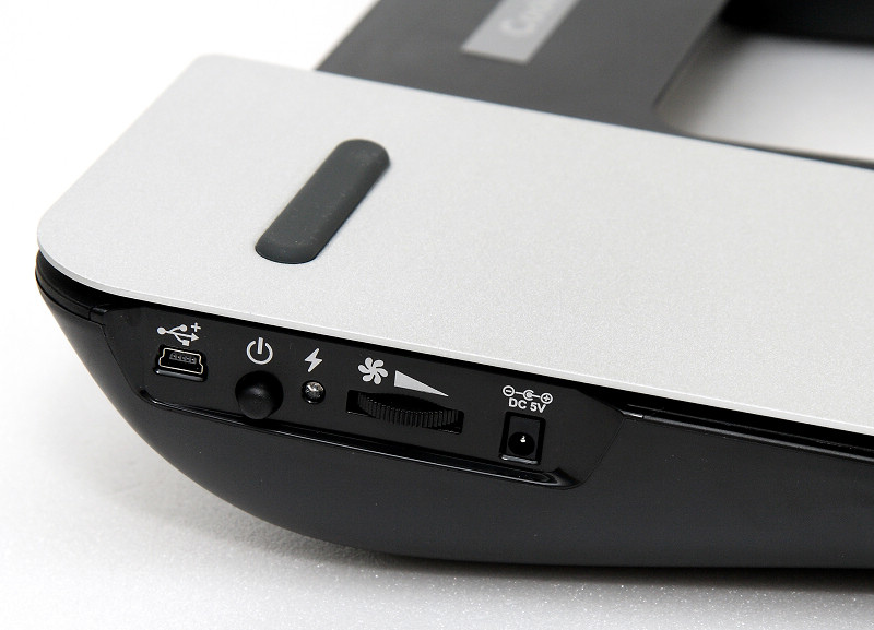

左上角落處設有Mini-USB的外接電源插座、內部2個8公分風扇運作開關、電源指示燈、調整風扇風速的無段式旋鈕以及外接電源插座。

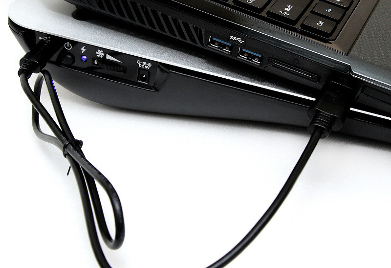

利用產品配件的Mini-USB線連接上筆記型電腦,從NB的USB供電,就能提供Infinite EVO的散熱風扇運轉電力,同時使用本身附有的3個USB接孔。

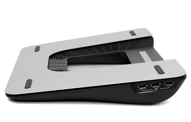

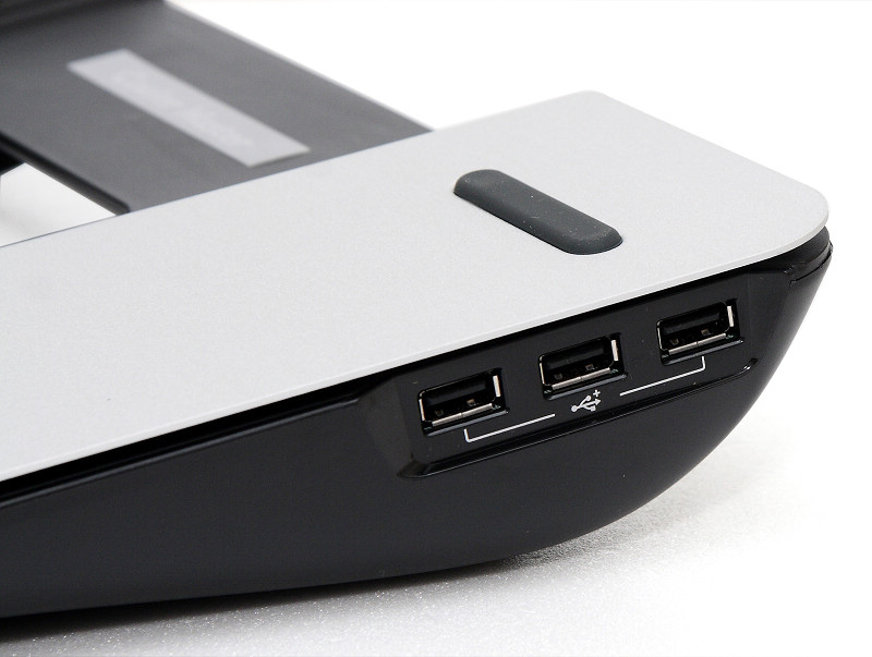

Infinite EVO右上角落處設有3個USB 2.0 PORT,可以用來連接USB滑鼠、讀卡機等這類不需較高運作電力的USB周邊裝置,同時也不用去搶筆電本身USB 2.0 PORT。

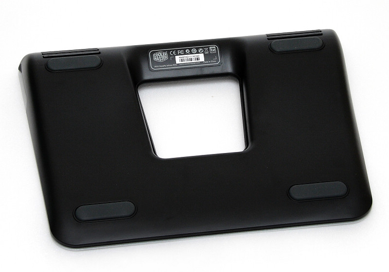

底部外觀,黑色塑膠材質製作,4個角落各有一長條狀塑膠防滑墊,強化Infinite EVO穩定於平滑材質表面。

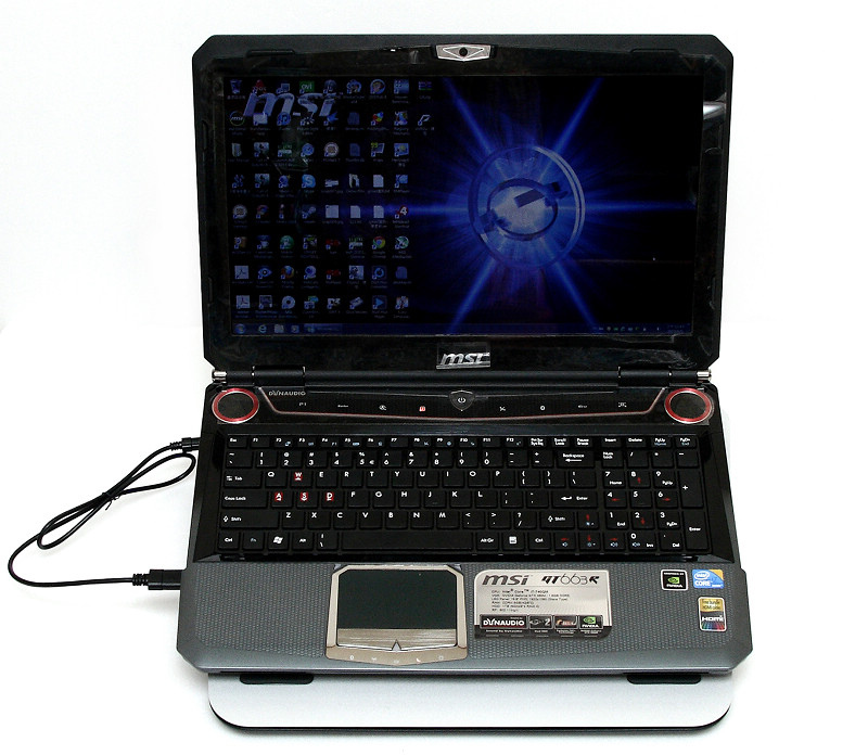

Mini-USB線連接上Infinite EVO、開機使用的GT663R,按下左上角落的運作開關,電源指示燈會呈現水藍色。
Mini-USB線長度蠻長,我沒全部解開束線來用,這樣比較適合。

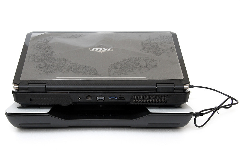

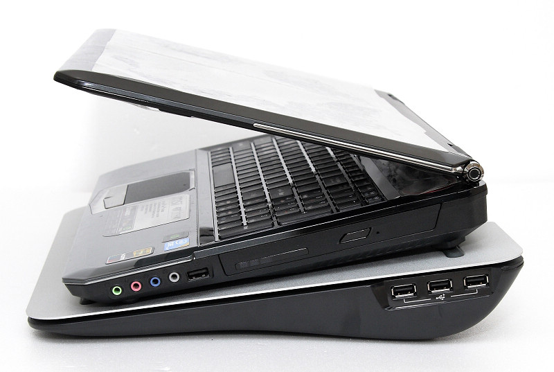

GT663R躺上 Infinite EVO,坐在書桌前面看,15吋螢幕的壓迫感還OK。
另一角度看GT663R躺上 Infinite EVO
NB放上去後,真的是凌空架高了一小段距離。如果不適應這樣的鍵盤高度,打字ㄧ段時間下來會有不舒服感,只好外接USB鍵盤解決。

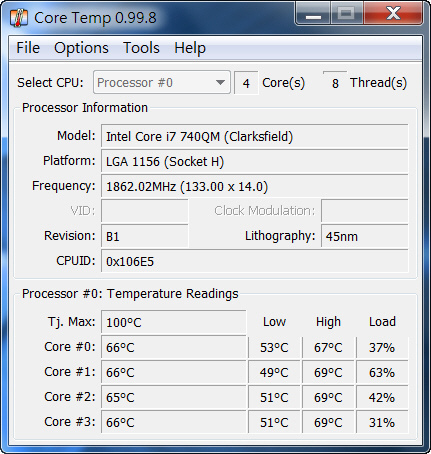

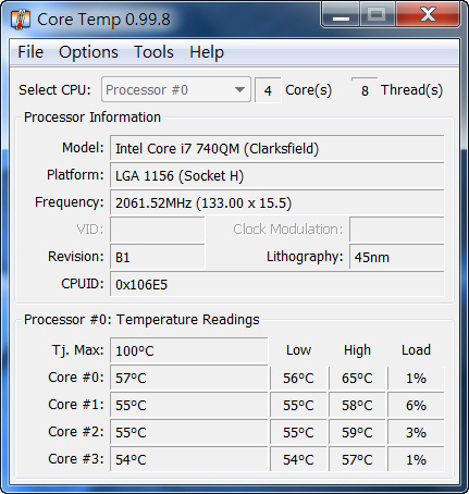

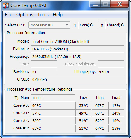

以下針對GT663R運作溫度的簡單測試以供參考:房間溫度27度
第一部份是沒有Infinite EVO幫助下:
GT663R剛開機
打包壓縮檔案:
第二部份是加入Infinite EVO幫助:風扇轉速調到最大
GT663R待機模式
打包壓縮檔案:
GT663R躺上Infinite EVO,以打包壓縮檔案狀態來看,CPU運作溫度可以再降個幾度。當系統負載變高時,CPU運作溫度上升速度比較沒那麼快,有助於筆電更穩定運作。
