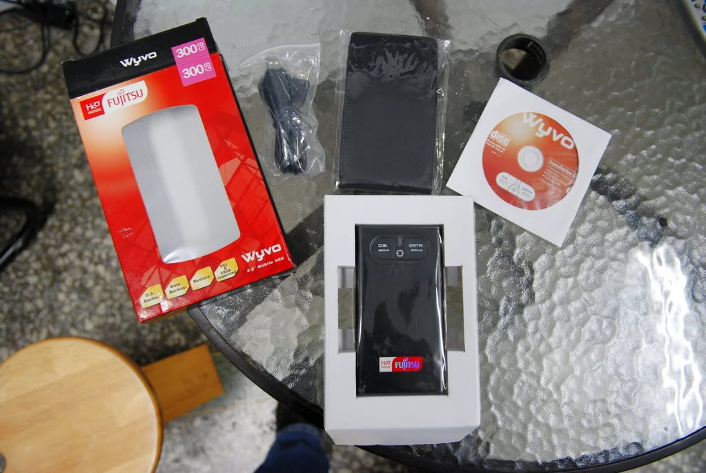

首先~先來個開盒文~(要特別強調~感謝~LIU6226大大~要我改成開盒文~我故意靠邀他的~~~~~~~逃)
外殼正面(300G超大容量、系統備份、資料備份、回復功能、及支援XBOX PS3)
外殼背面(外接盒與硬碟有三年保固 還是MIT的喔)
內容物一覽(皮套一個、排線、驅動)

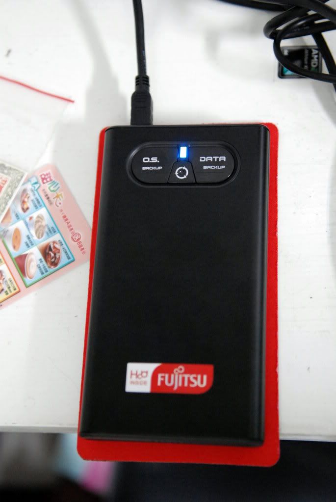

主體正面
主體背面 (有貼上兩條止滑的止滑墊)
讀寫時會發出銷魂的藍光(最左邊分別是系統備份鍵、右邊資料備份鍵、中間回復鍵)

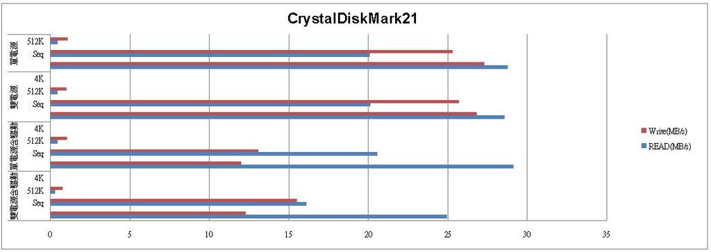

比較圖

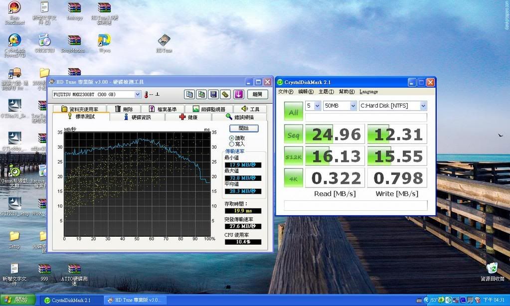

HD Tune(讀取)
老實說~只有測到讀取~是因為 = ="第一次用~不知道有讀取跟寫入可以測~真是不好意思~
但是由測試中可以發現~HD Tune 在讀取上~不論單雙電源供應~或者有沒有掛上驅動~都沒有太大的影響~數值上的變動並不大~
CPU上的使用率高~推斷是因為~小弟測試用的筆電效能並不高~記憶體容量又小~所導致
CrystalDiskMark21
在CrystalDiskMark21下~讓人訝異的是掛上驅動後的寫入~竟然明顯的下降了~推斷可能是因為驅動跟測試軟體不合~
因為在HD Tune下並沒有這樣的現象~所以才由此推斷~小弟會在原廠的業務請教一下~是否正確~也因為這樣~
所以小弟又做了檔案拷貝的測試~
將一個700MB的壓縮檔~傳進隨身碟中~時間約 28秒(+- 1秒)
將一個700MB的壓縮檔~傳回比電中~時間約 31秒(+- 1秒)
由此可見~應該是軟體誤判~有沒有掛上驅動並無影響~(個人推斷~歡迎指教XD)

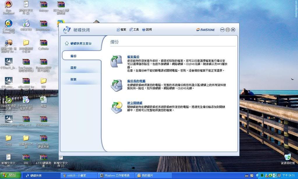

首先~隨身碟上的三個快捷鍵~必須掛上驅動後才會有反應~按下其中一鍵後即可看到軟體執行(三個鈕雖然有不同的功能~但是進入的軟體是相同的~只是進入的頁面不同)
進入後左邊選項分別有~備份、還原、複製~三大類如圖
備份功能有

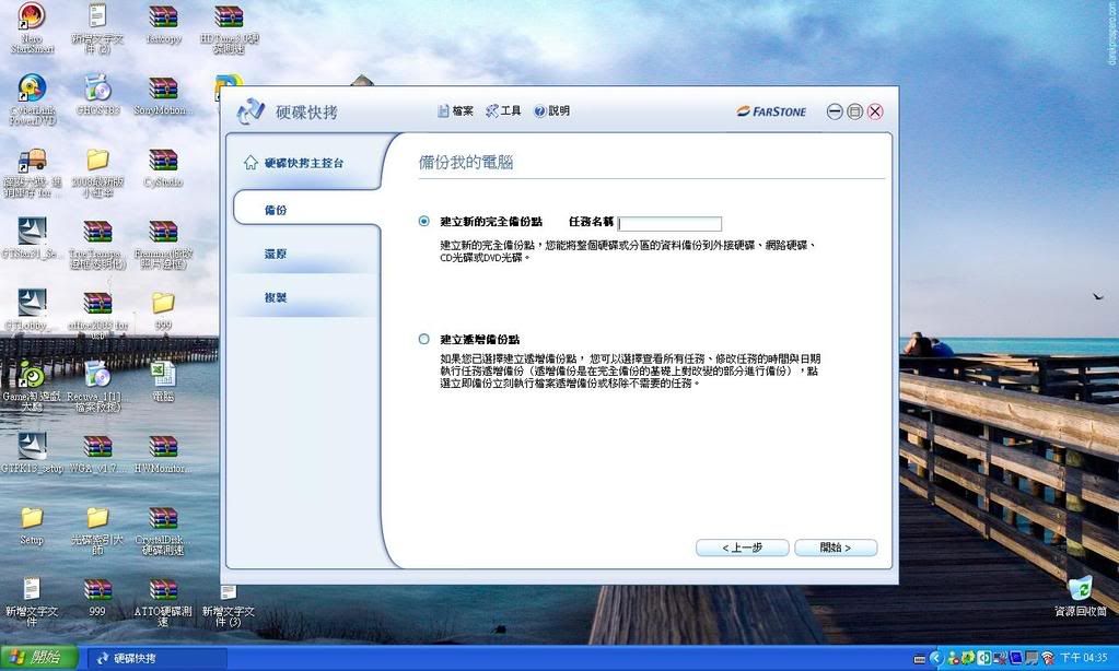

先選備份功能~可以命名如下(還原檔命名為BK)
主要可以選擇壓縮檔案的方式~要不要加密~跟映像檔分割的大小~
測試的系統碟約6G~總耗時約8分鐘(跟軟體預估的時間約相符合)~CPU的使用率最低約在23%最高約在69%(應該是因為筆電的效能較低)

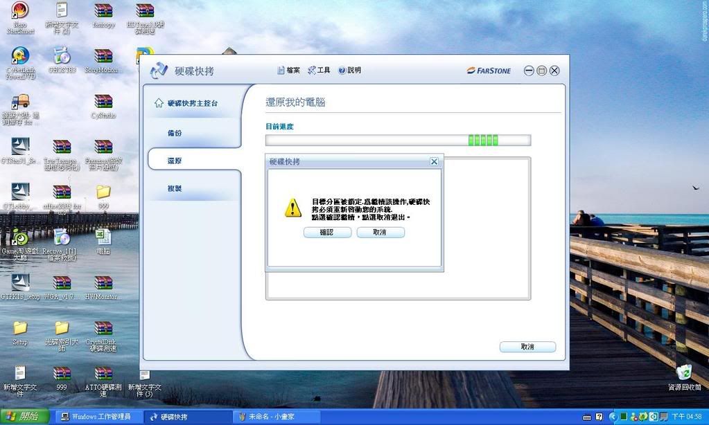

備份好後~當然再來就要測試OS還原的能力了~首先先選還原選項~然後會跳出警告視窗~確認後電腦會重開~自動跳進還原選項~不需要在任何操作~
整個6G的系統還原約花費11分鐘(與軟體內的預估時間相符合)~每秒約500MB~下面附上~警告視窗~要確認後才會執行~
