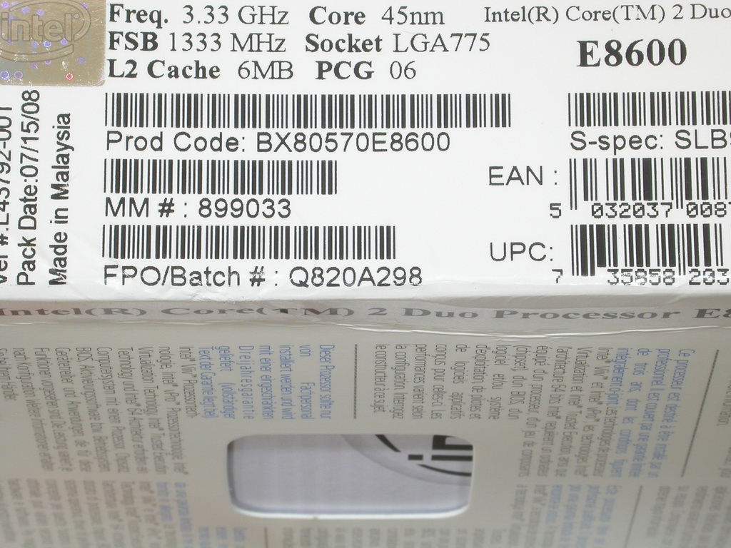

當下正夯的盒裝E8600

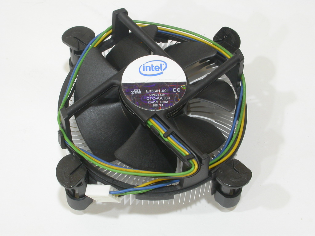

原廠散熱器,採用台灣台達電0.60A的風扇

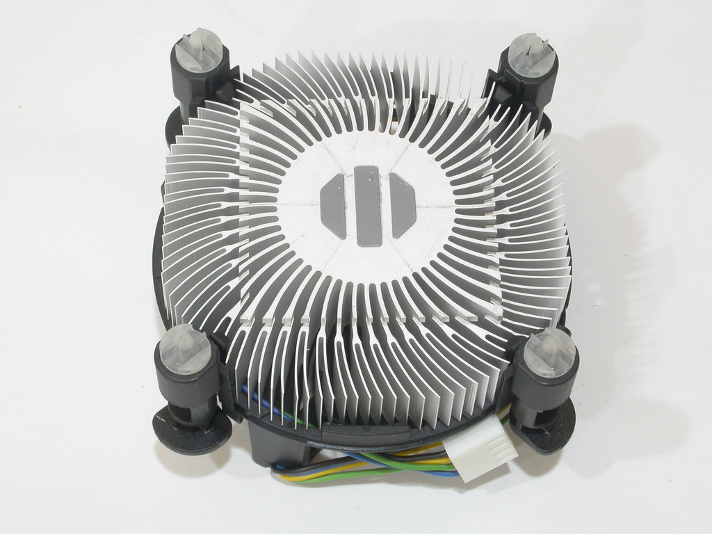

輕薄的鋁鰭鋁底

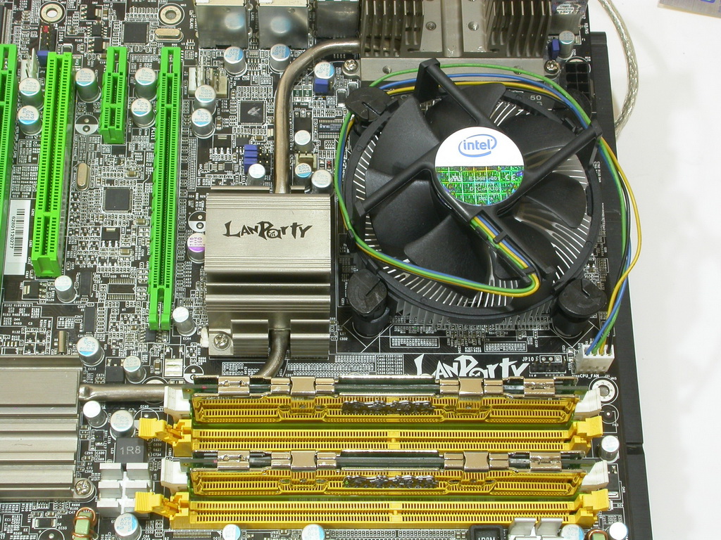

裝在p35主板上

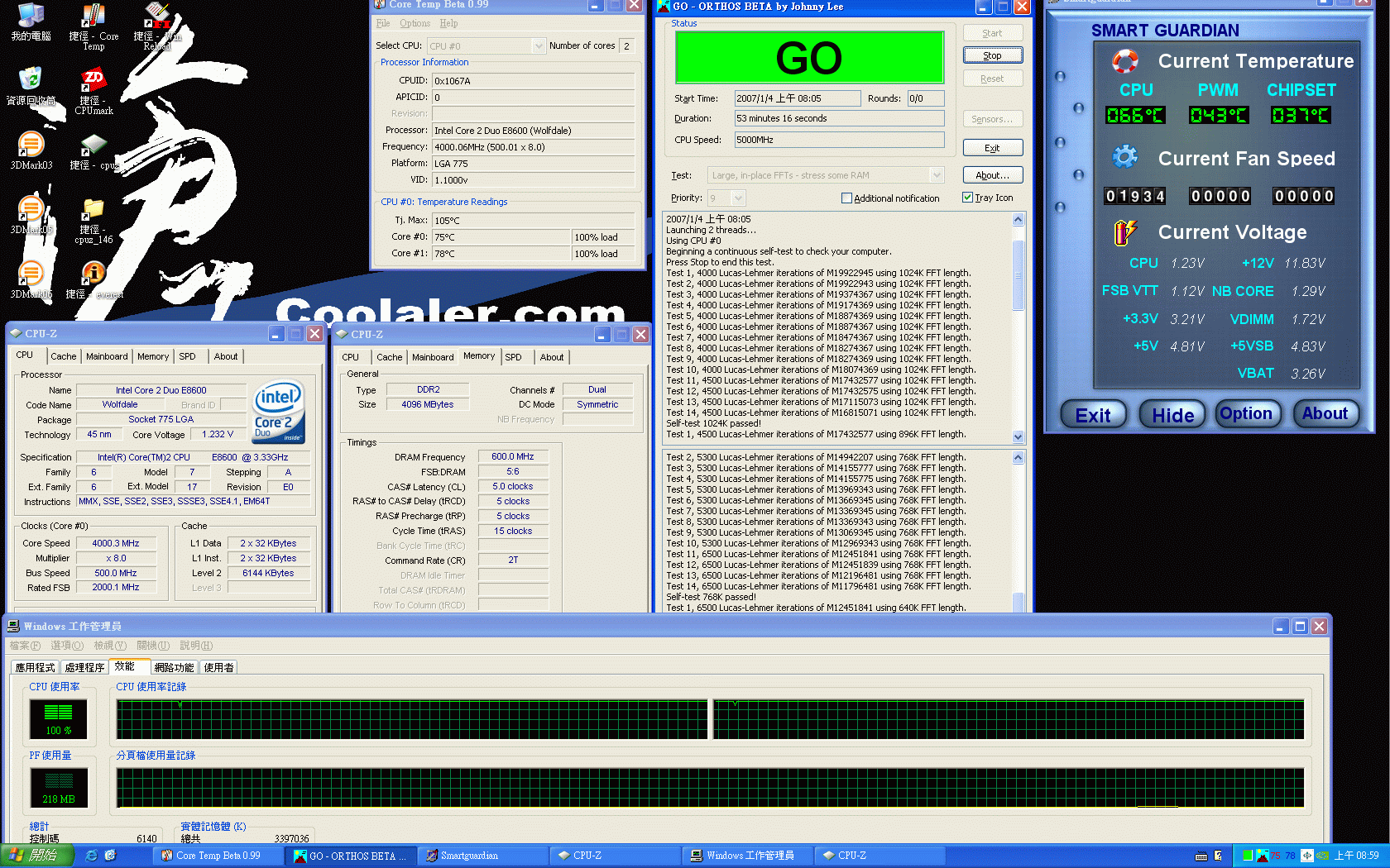

測試諸元
室溫27度C
CPU設定
E8600@8X500=4000MHz
VCORE:1.232V
DRAM設定
超級省電的G.SKILL DDR2 1200 5-5-5-15
VDIMM:1.72V
先把CPU電壓設在1.23v燒機看看能燒機多久?
在室溫27度C的裸測環境下,燒機15分鐘時,我們看到CPU核心溫度75~79度
再來看看燒機30分鐘時,CPU核心溫度76~79度,看來CPU溫度不會因為時間的增加而持續增加

不止輕薄
intel連腳架都改成塑膠的
以前的原廠散熱還可以改個強化背板
溫度還能小加持往下壓個5~10度
現在則是完全不能改

燒機53分鐘,CPU核心溫度仍然維持在75~78度,原廠散熱器不用白不用,沒預算購買散熱器來超頻時,這顆免費的起碼還頂得住
