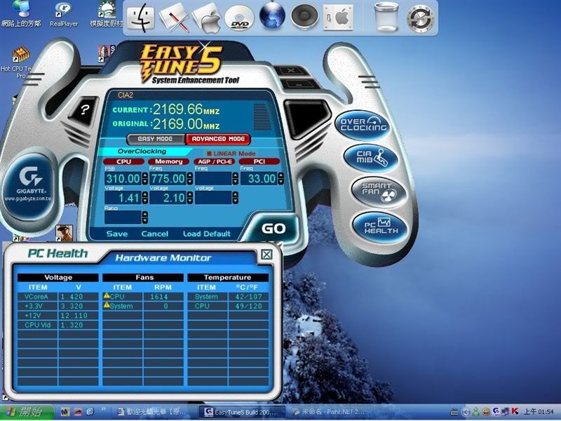

本人是初學者還不是很懂請教各位大大
我的CPU 是E6300,主機板是GIGA DS-3 F4版本,記憶體是威剛DDRII 667 x 2,顯示卡是GIGA
7300GT.請教各位要如何超?以下是我目前調的不懂對不對.
如果超頻可以開機了,那我要如何確定說他穩不穩定?有甚麼軟體嗎?
我是調外頻310*7=2.17G(不敢超太多),電壓1.4左右.RAM 是4:5 頻率387.5
CPU溫度在45~50之間(一般上網)這正常嗎?以下是圖....請多多指教

其實, 我可以建議你因為E6300是七倍頻, 所以向下調是可行的~
何況Allendale很好超, 因為CACHE只有Conroe的一半, 不如朝400*6前進, 電壓設1.3~1.4V之間, 這個要自己抓, 因為每個CPU體質都不同, 搞不好你的CPU體質很好, 電壓給低照樣跑的嚇嚇叫~
重點是電壓千萬不要超過1.4V(空冷情況下), 記憶體威剛的DDRII 667應該是可以上去400...理想狀況當然是FSB跟RAM跑1:1摟~~
CPU壓在50度以下都很正常~~~Conroe/Allendale都很低溫的~;em25;
要燒機的話, 我是建議跑Orthos(也就是SP 2004的雙核心版), 跑個24~48小時~~~如果兩個核心都沒當掉的話, 基本上穩定性已經有了, 再來就是跑看看3D Mark 05/06, 因為3D Mark很注重記憶體, 如果記憶體上不去的話, 整個系統會還沒跑完就KO出局...
如果這些都跑完的話, 那接下來就是實際操作看看摟, 玩一些GAME跟上網, 做些平常你做的作業程序, 盡量燒機~~~時間會證明系統的穩定性的!;em03;

我是用Hot CPU Tester Pro4 在測了(好像只有跑單核心)全系統測到結束11個小時沒有當機沒有錯誤.裡面好像也包括了記憶體的測試.
大大你的意思是倍頻調400*6=2.4G嗎,那記憶體呢800嗎目前是在775,因為是技嘉的軟體沒有的一點一點調都是跳著上的例如:667-->700--->775之類的.倍頻降低有甚麼用處?效能會比較差嗎?
沒錯, 記憶體方面就是調800~因為跑雙通道所以FSB設400, 倍頻就調6~這樣2.4G應該不算大超, 畢竟你要的是穩定度!
如果感覺不夠的話, 可以繼續超上去...400*7...這樣效能就逼近X6800了~^^
想衝到極限的話可以試看看425*7, 450*7, 跟500*7...這樣粉恐怖 U_U"

以我的配備可以嗎?外頻上400*6?我的記憶體可以上800嗎?如果在使用的過程出現ex2a37s3甚麼之類的記憶體不能為read...甚麼的,那是不是記憶體不穩呢?目前記憶體是調775.
威剛的DDR2-667記憶中應該是可以上800沒問題的, 不過, 電壓可能就不能維持在1.8V, 可能要稍微加一點, 試看看1.9V或者2.0V...
以你的配備來看, 應該是可以上400*6的, 如果出現錯誤訊息的話, 可能記憶體方面的的參數要稍微調一下, 你試看看調5-5-5-18 Read Delay調7T~(沒問題的話, 才下調4-4-4-15或4-4-4-12, Read Delay可以從7T下調6T, 5T...一直到系統穩定為止, 理論上Read Delay越低, 記憶體參數越低, 效能就越好~~先決條件就是系統要穩!)

我目前的記憶體電壓是2.10 V.freg是775,可以用同樣的電壓上800嗎?另外記憶體參數和read delay 要去那裡調?如果不穩定或還可以我要如何確定(記憶體方面的參數設定).我的主機板是DS-3 F4版本的因為我所有的設定都是用技嘉easytune5這個軟體設的,我只有看到可以設CPU外頻和記憶體的其他的沒有.不知道大大你說的設定是不是在BIOS裡設,可否教我.謝謝你的指教....感激
啊, 你是用軟體設的啊~~
我個人不習慣用軟體, 我比較信任進去BIOS裡面調, 呵呵~~(這樣麻煩很多, 軟體方便太多啦!)
記憶體電壓只要不超過2.4V其實都不用太擔心, 我把記憶體電壓壓在2.0V以下因為這樣比較涼~;tongue;

那我的記憶體電壓可以壓下嗎?下2.0V.另外我有時候用電腦的時候上網或聽歌當我要關閉軟體時(如:IE)系統會調處一個小框框顯示 e2x7sd837 某某東西記憶體不能為Read,按確定就關掉.有時是開著的時候.是我的記憶體問題嗎?
