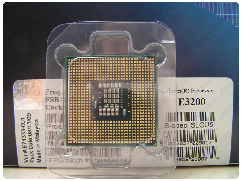

套用OC 狂大老師說:CPU只有好超和不好超!
先做功課買到好超週期(同週期也會勞賽)
E3200 5顆電容板似乎沒看過很勞的!
2顆電容幾乎都很欠電!

先做功課買到好超週期(同週期也會勞賽)
一直很想問...週期要看哪?
是FPO/BATCH#嗎?
joe5438
低調學OC
7/23/06
858
xs910203
11/15/09
1,668
照片中CPU 5顆電容下面有暗示,照片連結也有暗示!!!
568是個吉祥數字真威阿!
請問我的下面不是跟您一樣而是3907A404這樣的體質如何?
另外電容一定要看CPU嗎?還是外核可以看的出來?因為我懶得去拆他...
據說五電容是馬來西亞制的.不過我這顆是對岸做的@@
