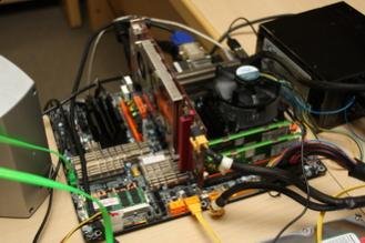

DFI今天向我們展示了一個蠻有意思的產品(我們應該是第一個看到Live Demo的媒體):整合了Atom-ION系統、P45主機板、KVM與LAN Switch的四合一產品。從外觀上來看,這是一張內建完整Atom-ION系統的P45主機板,但是從功能上來看,也可以說它是可以提供P45主機板功能的Atom-ION準系統,因為這個產品未來正式出貨時,消費者只要買SO-DIMM記憶體插上去,接上鍵盤、滑鼠、螢幕,就是一個獨立的Nettop產品了(雖然我不認為有人會單純這樣用)。

  • P45主機板:這部份就不必多說了,具備完整的P45主機板機能,可以安裝四條DDR2記憶體,提供六個SATA埠。
    主機板全貌
