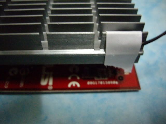

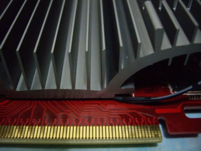

先看圖,用力的將一支觸腳伸進散熱器內的GPU內:
另外一支觸腳則貼在散熱器上:
裝完線,給它上機了,

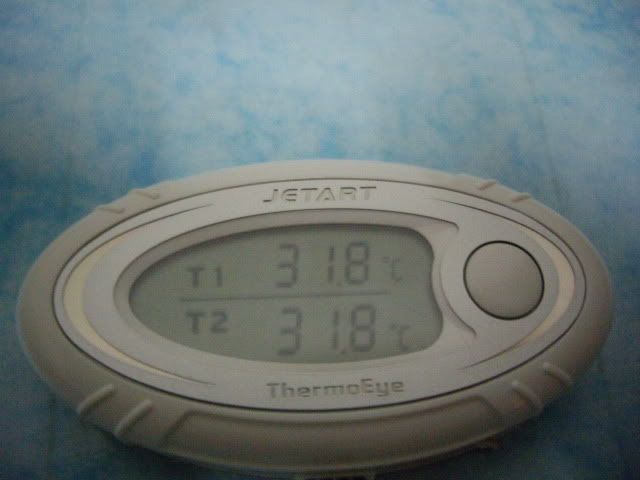

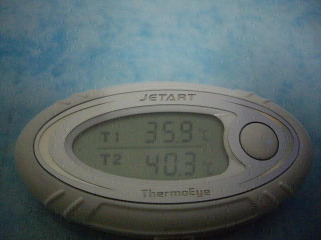

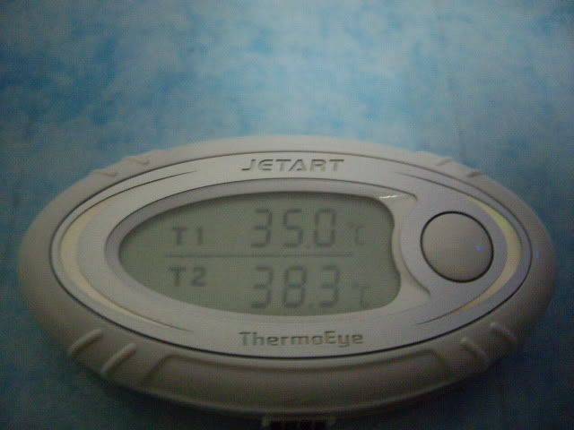

先來測個未開機溫度:(上為散熱器溫度,下為GPU溫度)

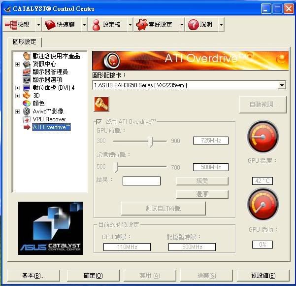

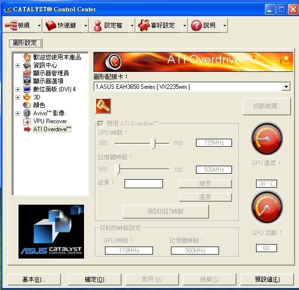

下圖是用軟體測的溫度:

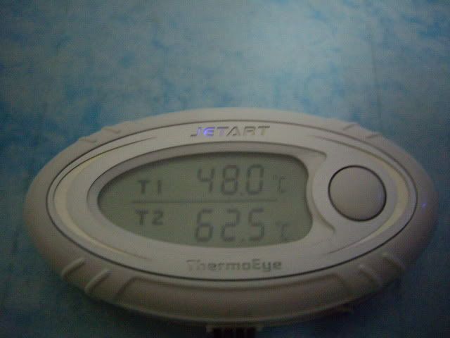

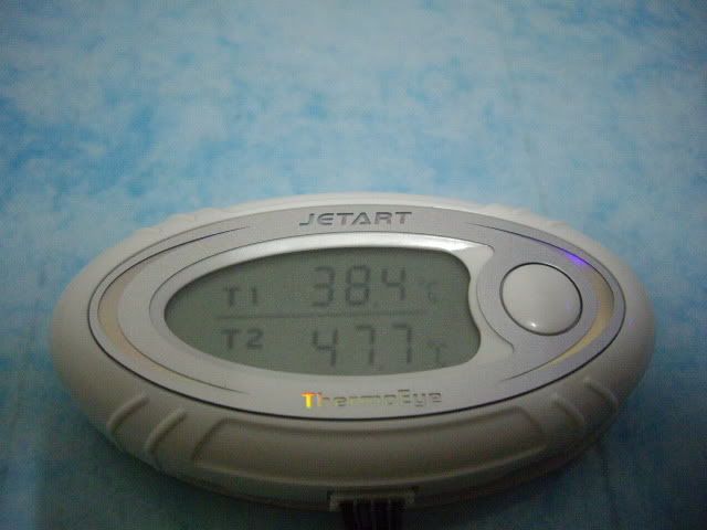

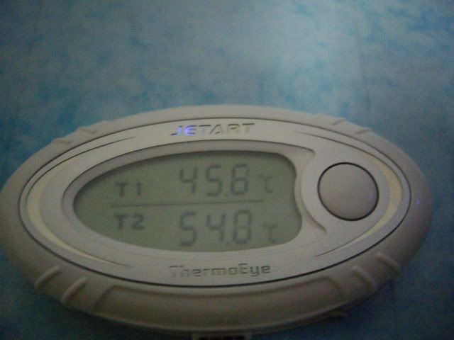

然後給它用力跑的溫度:(上為散熱器溫度,下為GPU溫度)

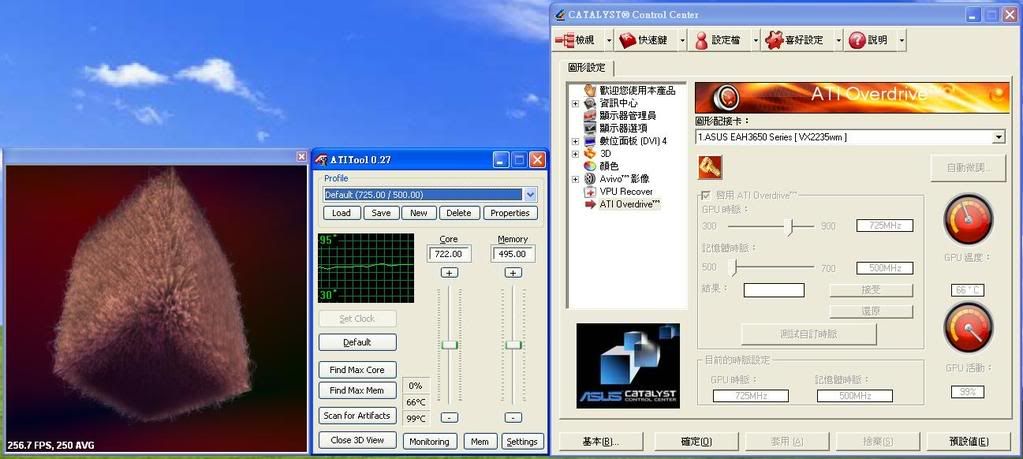

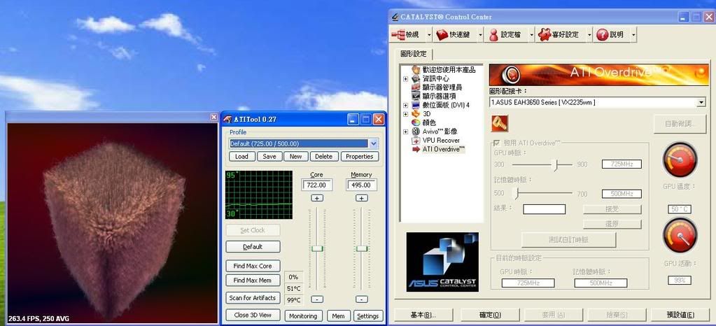

而此時軟體的溫度:
關掉ATITOOLS,看溫度降下來,等了大約五分鐘後的溫度:(上為散熱器溫度,下為GPU溫度)
發現溫度降的慢,而且降的溫度也有限。

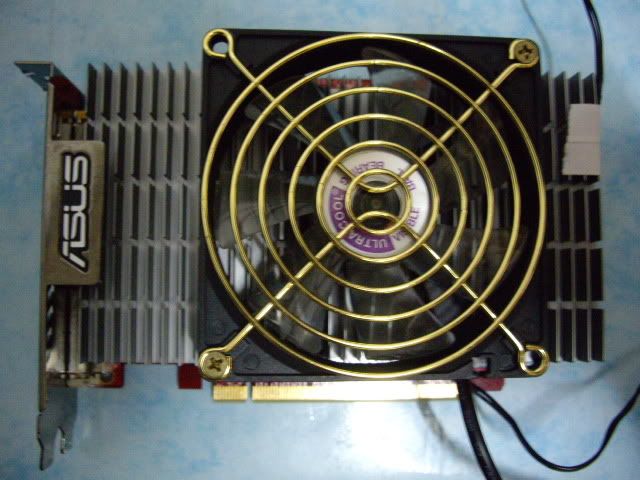

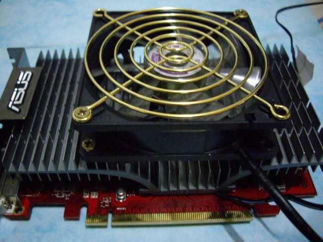

後來在牆角發現了壞的舊POWER,上面有個風扇還蠻迷人的,
就拆下來裝在ATI 3650上:
9公分的風扇,大小剛剛好,連什麼束線、尤魚絲都不用。

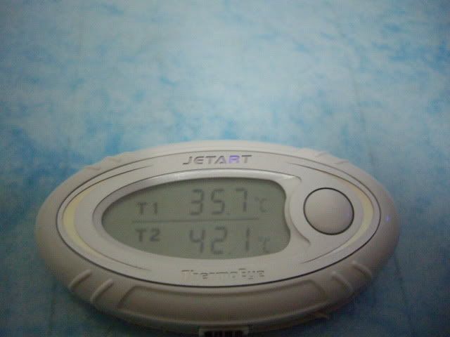

上機給它測測,此時為待機溫度:(上為散熱器溫度,下為GPU溫度)
另外一支觸腳則貼在散熱器上:

下圖是用軟體測的溫度:
而此時軟體的溫度:
發現溫度降的慢,而且降的溫度也有限。
就拆下來裝在ATI 3650上:
