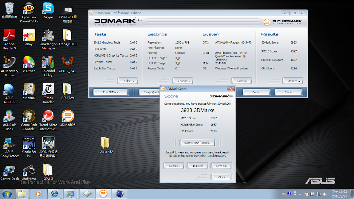

先來看一下大家最喜歡測的3DMark06吧
CPU分數有2214分,表現還不錯,大約是桌機AthlonII X2 245左右等級
總分有3933分,大約是桌機裝上低階顯示卡的效能,通常這種分數用來應付1024x768解析度的遊戲都是綽綽有餘了

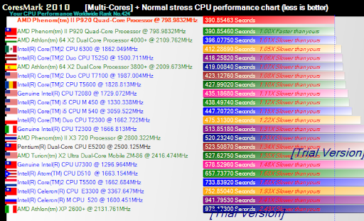

再來看看這陣子測CPU很夯的軟體-CoresMark 2010
先看省電模式的效能吧,效能等級差不多跟Athlon X2 4000+ 的CPU相近
畢竟時脈只有800,即便有四核心,效能還是會有一定的限制
但對一般的文書處理或上上網來說,已經很夠用了!!!!

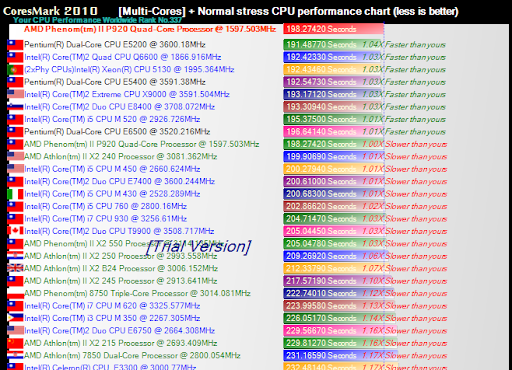

接下來就是全速模式,時脈提高到1.6G
效能相近的CPU有雙核心的I5-520M以及AthlonII X2 240,以1.6的時脈來說,表現已經讓我感到很讚歎了,看來四核心在此時完全的發揮了他的作用,即使時脈只有一半,也能跟雙核心高時脈的CPU平起平坐

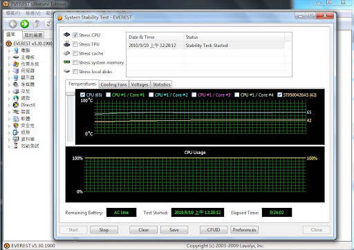

再來看看超多板友關心待機溫度吧
以往Asus的筆電給我的經驗都是散熱不太好,只要跑一下就很燙了
這次搭配AMD的CPU,似乎有把溫度給降了下來,即使只有一個出風口,CPU再待機時的溫度只有45度而已,硬碟則是36度
這時候,嚴肅的問題來了,滿載模式呢?? 會不會出現火烤手指的情況??
答案是否定的,即使燒機了24分鐘,CPU最高溫度就停在65度左右,鍵盤只會感受到溫溫的,並不會讓人覺得不舒服
當然,散熱出風口的地方,的確會有明顯的熱風吹出,但也不至於讓人受不了
很明顯的,Asus的散熱設計的確有進步
p.s 請注意,這是CPU一直維持在100%的情況下才會出現的溫度,在大部分的使用情況中,溫度是不可能會變這麼高的
