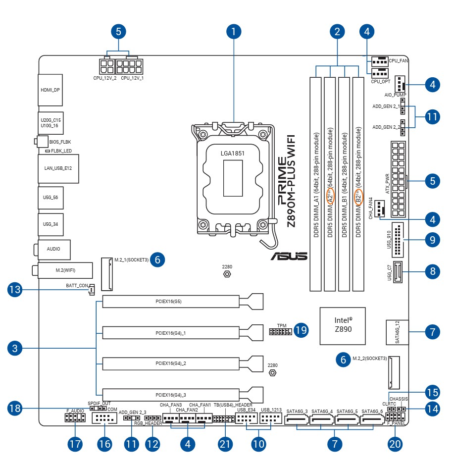

單插一條開xmp看可以開機嗎
感覺是記憶體問題
板子可以查看相容性是否有這組記憶體
但時脈並不高XD 照理說應該不太可能是相容性

本來是插1/3
後來插2/4預設就5600了

現在主流板廠是2-4,插在走線的最末端,走線設計名稱好像叫做菊花鏈什麼鬼的
但我查了一下 wiki 好像很久以前就有這種方式了?

一般來說,插兩條都是先插最外側跟格1個插槽,如圖A2、B2位置
目前主板應該都是如此,如果是四通道就要看一下說明
