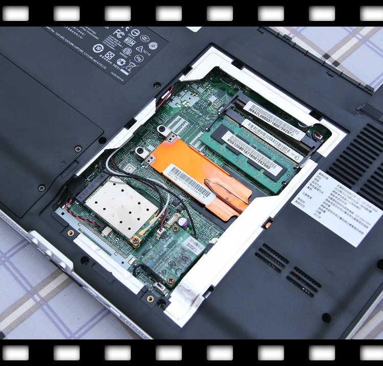

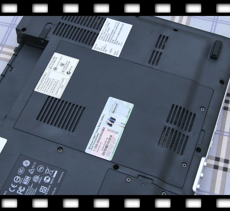

先尋找ACER 3684WXMI的記憶體位置,好來開腸剖肚。

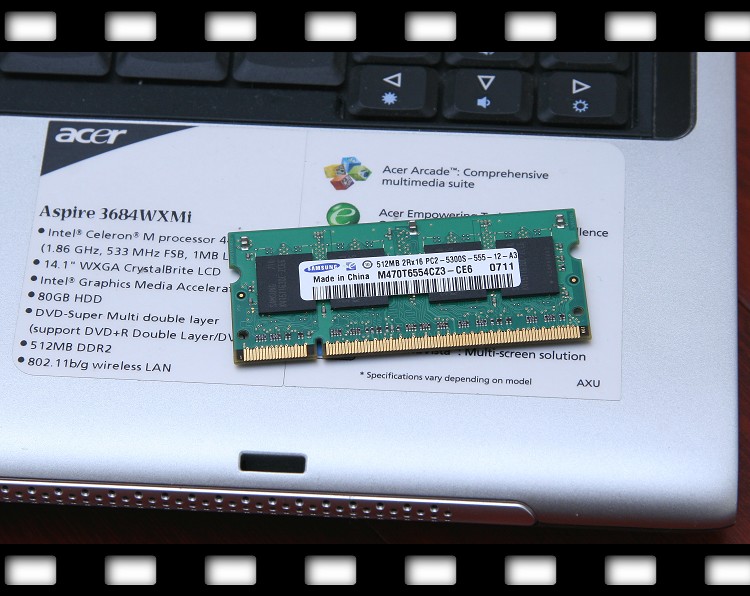

有兩組DDR2記憶體插槽,在販售時已經安裝一支512MB DDR2 667記憶體,還可以在日後買記憶體來擴充使用。

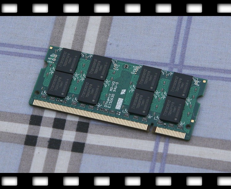

確認記憶體裝地點後,正巧購物網站正在特價創見副牌JETRAM 2GB DDR2 800。
該品牌的相容性不錯,而且售服算非常阿莎力,據個人的桌機使用經驗,有問題直接給換。又看看購物網站標榜24小時到貨,接受分6期付款,省了去賣場購買,特價是比賣場未稅貴一些,個人覺得還可以接受,那就買回來裝機。
隔天,訂購的JETRAM 2GB DDR2 800到手,算一下由定貨到入手才14小時。

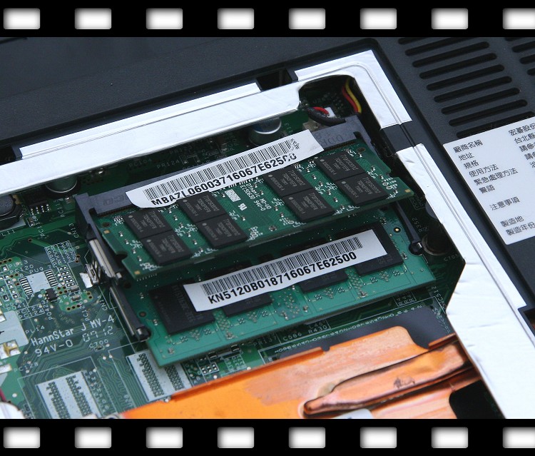

JETRAM 2GB DDR2 800背面。
幫我姐仔的豹紋機擴充2GB記憶體。

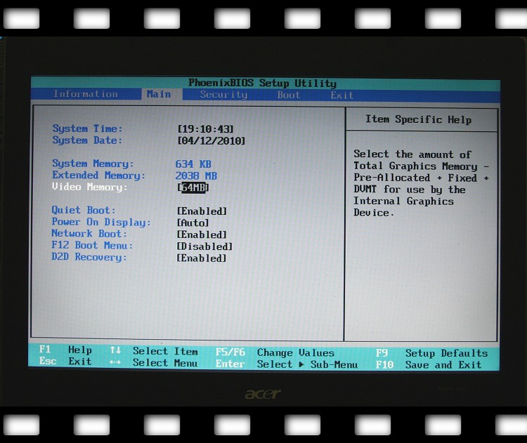

安裝完JETRAM 2GB DDR2 800,先到筆電BIOS來看看。唉喔!怎麼顯示2GB記憶體,經過多次重新安裝記憶體,情況依然存在。

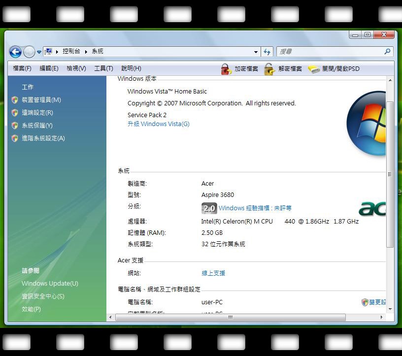

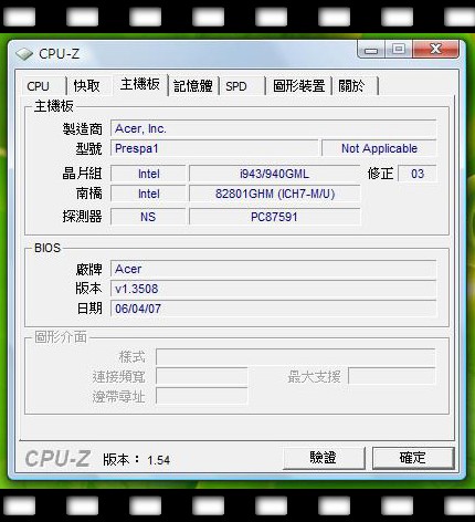

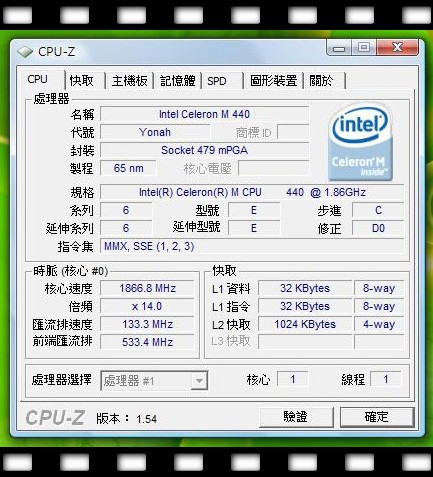

那先試試作業系統開機。可以進入VISTA作業系統,利用CPU-Z檢視一下。
奇怪,明明CPU-Z都顯示兩組記憶體詳細資訊,那應該是成功升級2.5GB記憶體。
就算是系統也是顯示安裝2.5GB記憶體。
叫出工作管理員,怎麼只有2GB記憶體。另外的512MB平白消失啊!
上來發文之後,原來是945GM晶片組最多只能捉到2GB記憶體,多了也只是浪費。後來去電ACER後也是類似答案。這下子,原本的三星記憶體可以收起來,反正裝上去也是吃不到。

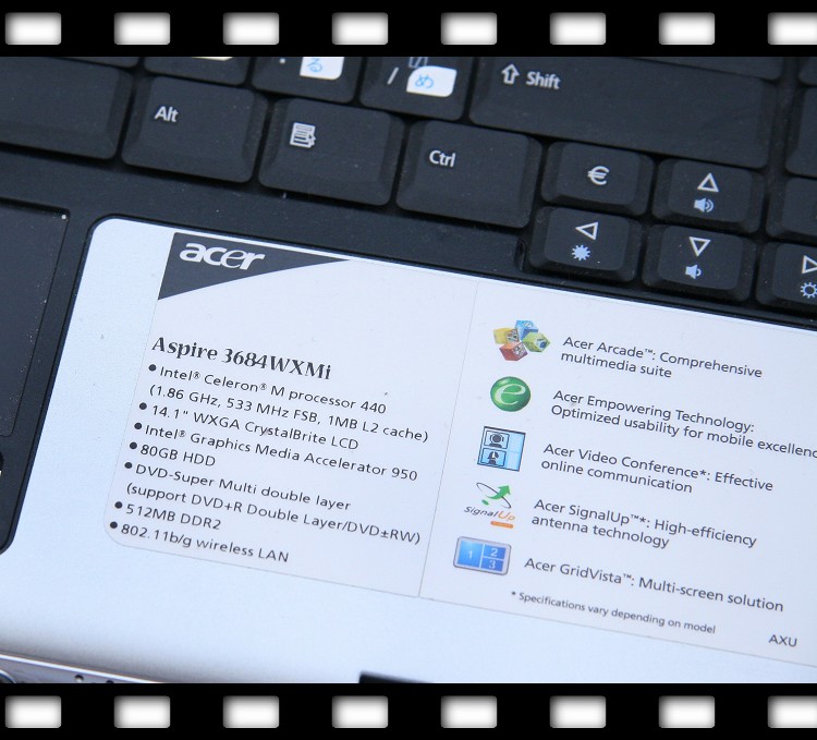

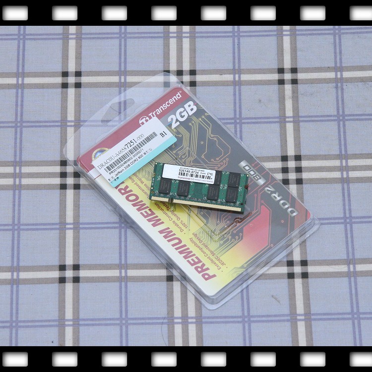

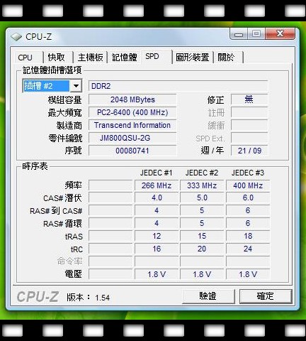

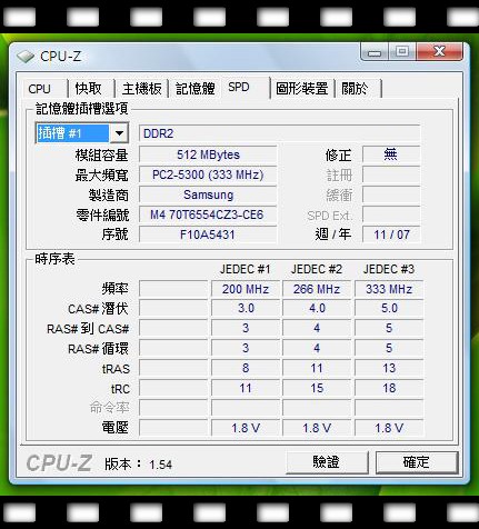

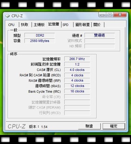

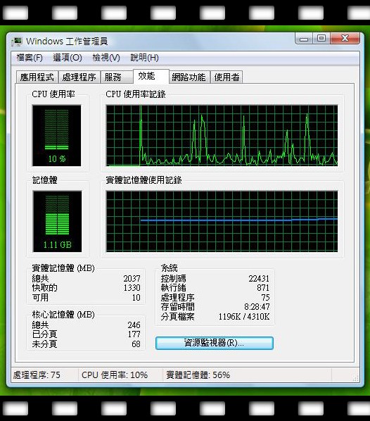

幫我姐仔的豹紋機擴充2GB記憶體。
