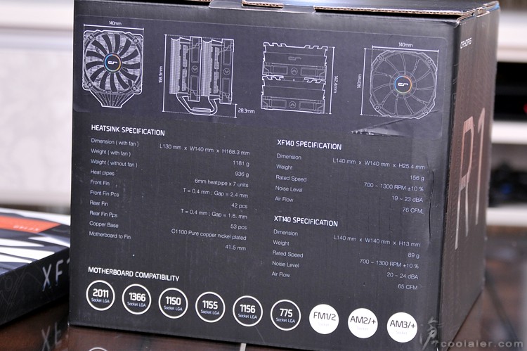

背面有詳細的規格,最重要的,高度168.3mm,重量不含風扇為936g。風扇的部份有兩種規格,如果是R1 Universal 則是會有一顆XF140搭配一顆XT140,R1 Ultimate 則是兩顆XF140風扇,所以R1 Ultimate含兩顆風扇的重量會是1248g。

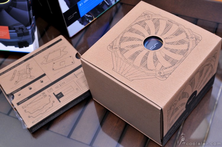

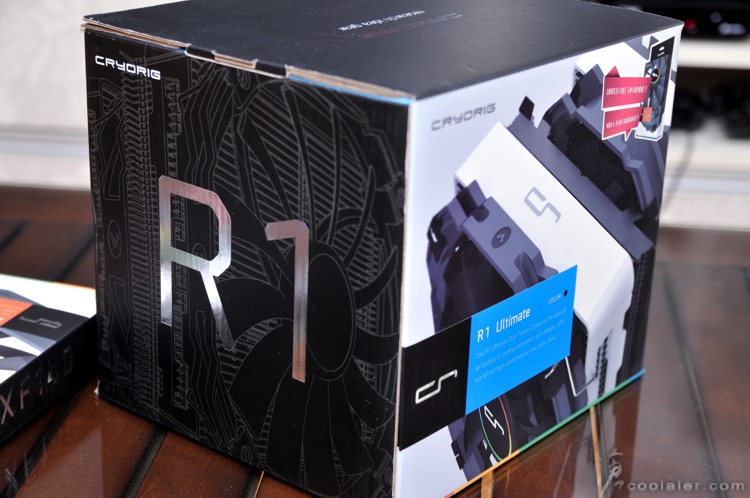

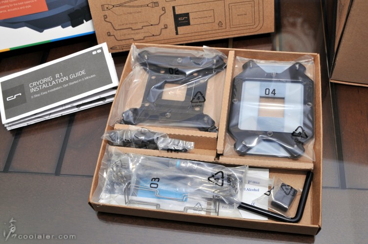

盒子內部相當有特色,採用兩個小盒分裝,一個為配件,一個為散熱器主體。盒外還有標示內部有哪些東西。

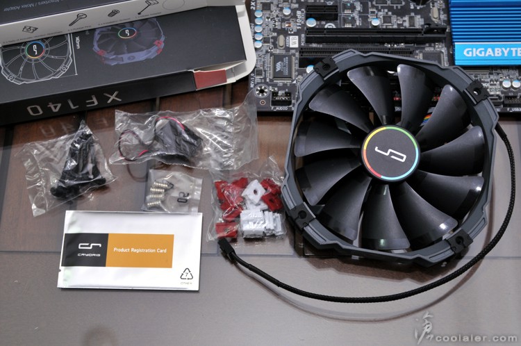

配件的部份皆採用塑膠套封裝。

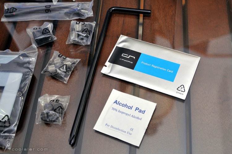

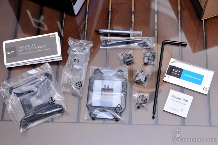

配件包裝的相當細,有說明書、背板、風扇線扣、散熱膏、雙4PIN轉單4PIN、固定用螺絲、十字起子、註冊卡、酒精擦拭布。
最令人佩服的除了那把添加不少成本的螺絲起子外,就是那張隱密性十足的註冊卡,還另外包裝...

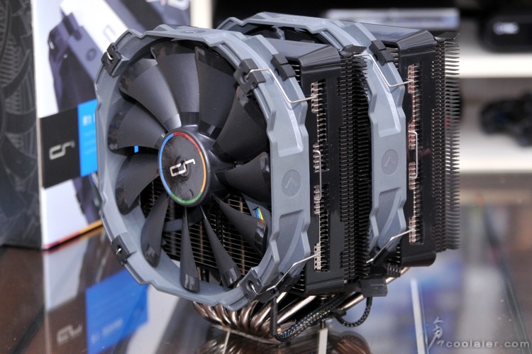

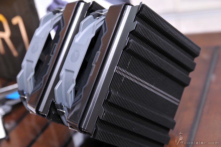

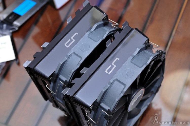

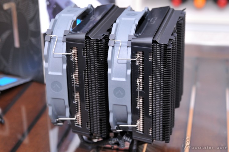

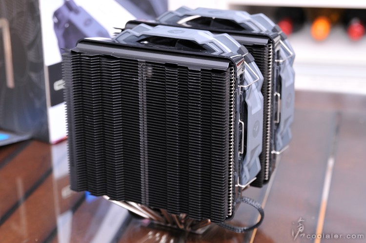

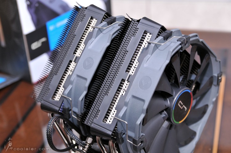

R1 Ultimate 相當龐大,採用雙塔設計,搭配兩顆14公分風扇,最多還可以擴充到三顆。

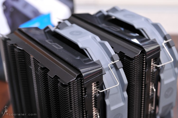

風扇的部份是採用線扣固定,另外在散熱器上還有採用半罩型的風罩。

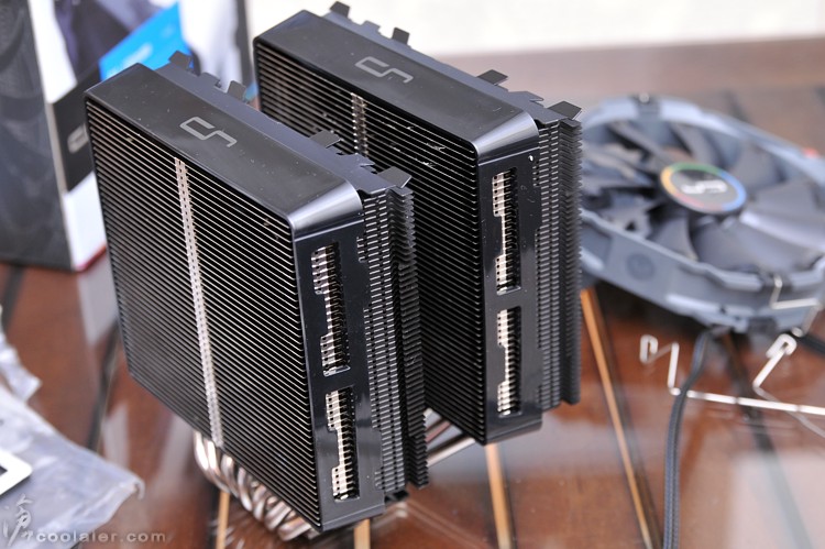

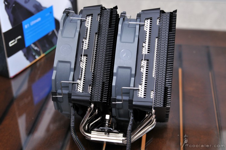

散熱鰭片則是分為前後兩部分,較靠近風扇出力的前面為間隙2.4mm,採用42片鰭片,後方則是較密的1.8mm間隙,53片鰭片。據稱前疏後密的鰭片設計可產生噴射氣流效果,提升出風口氣流速度,迅速排放熱空氣。
注意到了嗎?風罩底下銀色的鰭片密度與後方黑色鰭片密度不一樣。
頂部,風罩的部份是經過鏡面處理。

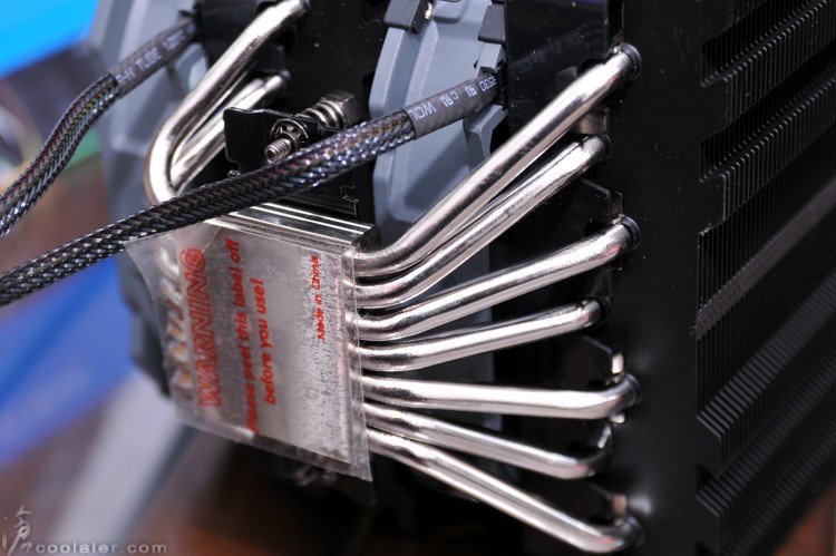

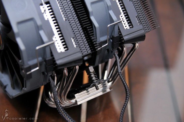

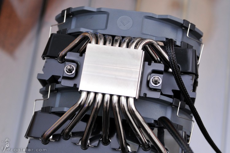

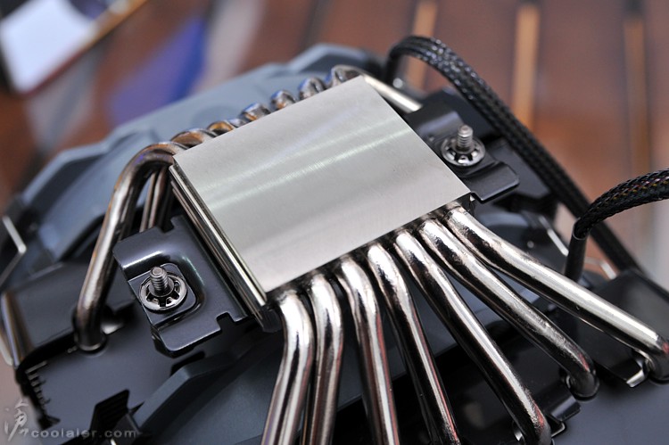

R1 Ultimate採用7根6mm熱導管,導管並非直接穿過散熱鰭片,而是壓接在前疏後密的接縫處。
雙塔的體型、尺寸是一樣的。
扣句的部份是直接做在散熱器底座上。
7根熱導管。
底部為銅材質,採非HDT的方式。

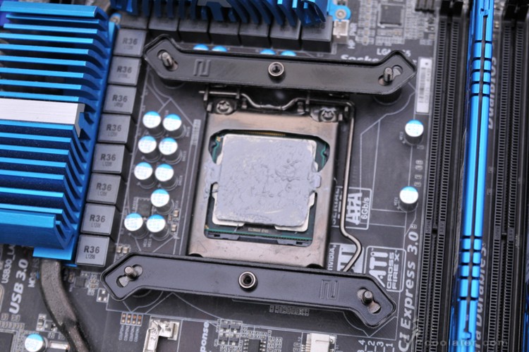

LGA1155 平台安裝
實際試裝一下,測試平台為Z77X-UD5H,LGA1155腳位。

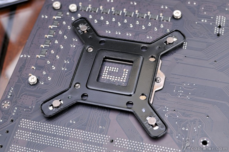

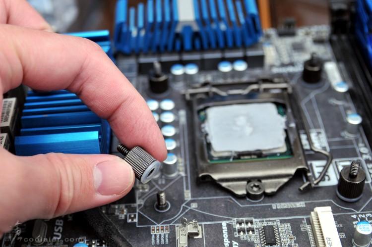

先調整Intel背板上的螺絲孔位,有三個孔距可微調。
穿過主機板安裝孔。

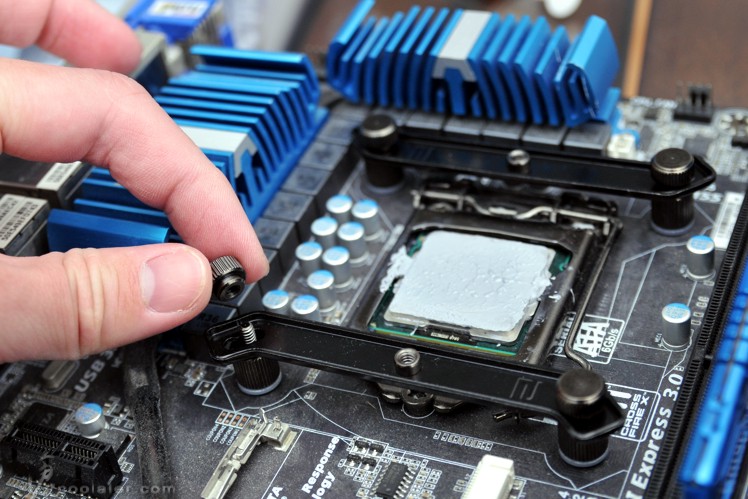

翻過正面鎖上專用螺絲。螺絲底部還有塑膠墊防止過緊壓壞或是導電意外。
套上專用扣具架。
鎖上固定螺帽。

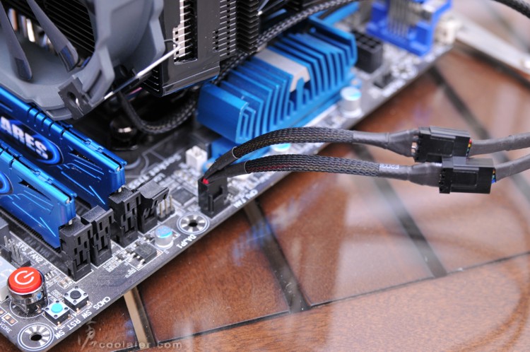

將兩個風扇的4PIN串接成1個。

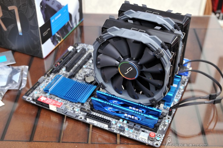

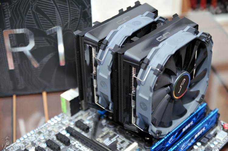

完成!
如果不使用過高的記憶體散熱片,應該是沒什麼問題,如果散熱片過高可能就得考慮搭配薄型風扇的R1 Universal。

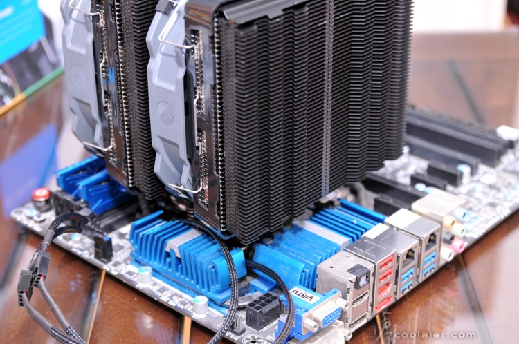

另一邊也沒什麼問題。

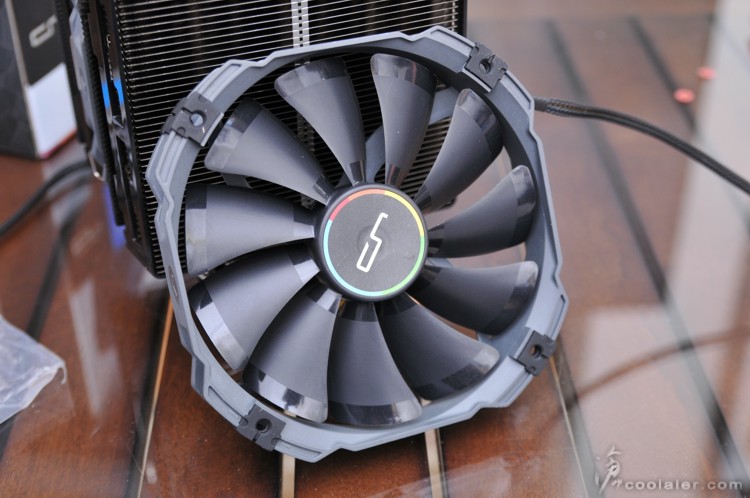

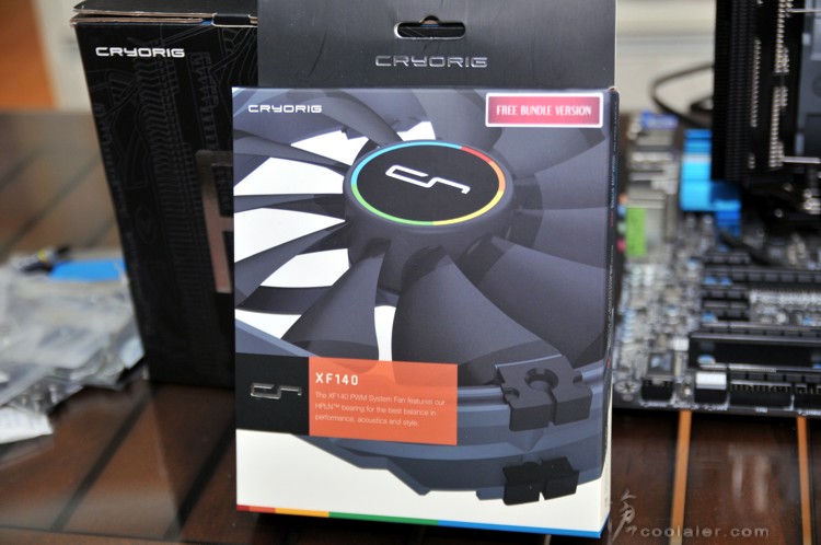

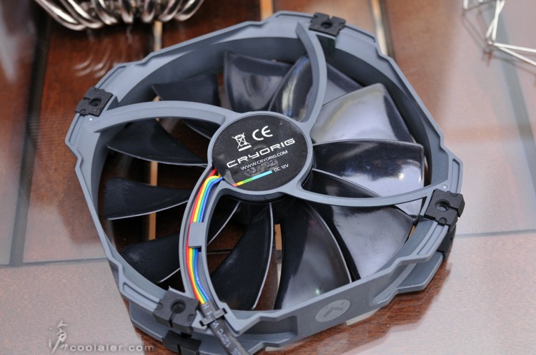

接著來看看附贈的XF140風扇。
XF140高度為25.4mm,重量150g,雖然是14公分尺寸,但相容於12公分孔位,轉速為700~1300RPM,噪音值19~23dBA。

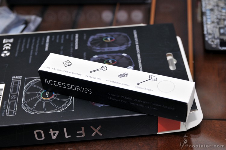

風扇的配件也都標示在盒外。

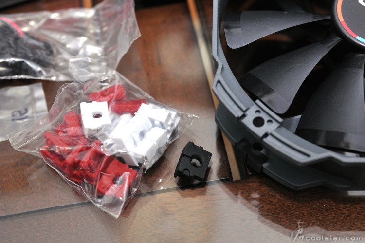

有橡膠拉釘、小4PIN轉大4PIN、固定用螺絲、紅色與白色橡膠防震墊、隱密的註冊卡。
橡膠防震墊可依喜好更換顏色。
葉扇的部份有11片,中心以及外緣有經過鏡面處理,中間則是CRYORIG的LOGO。
連電源線也跟上企業形象配色。

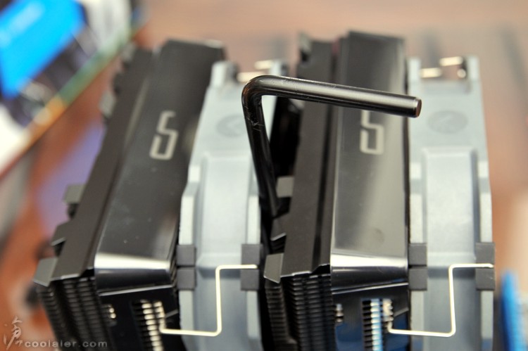

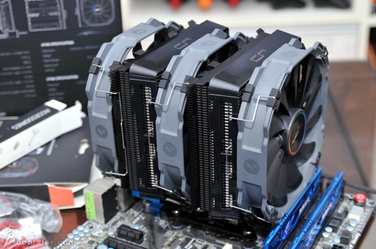

裝上第三個風扇,感覺更是龐大...

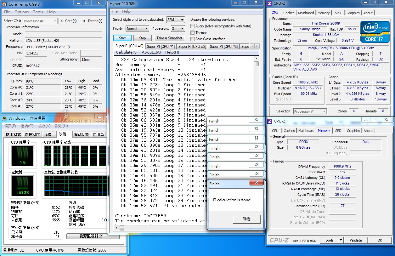

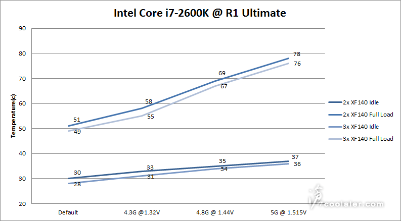

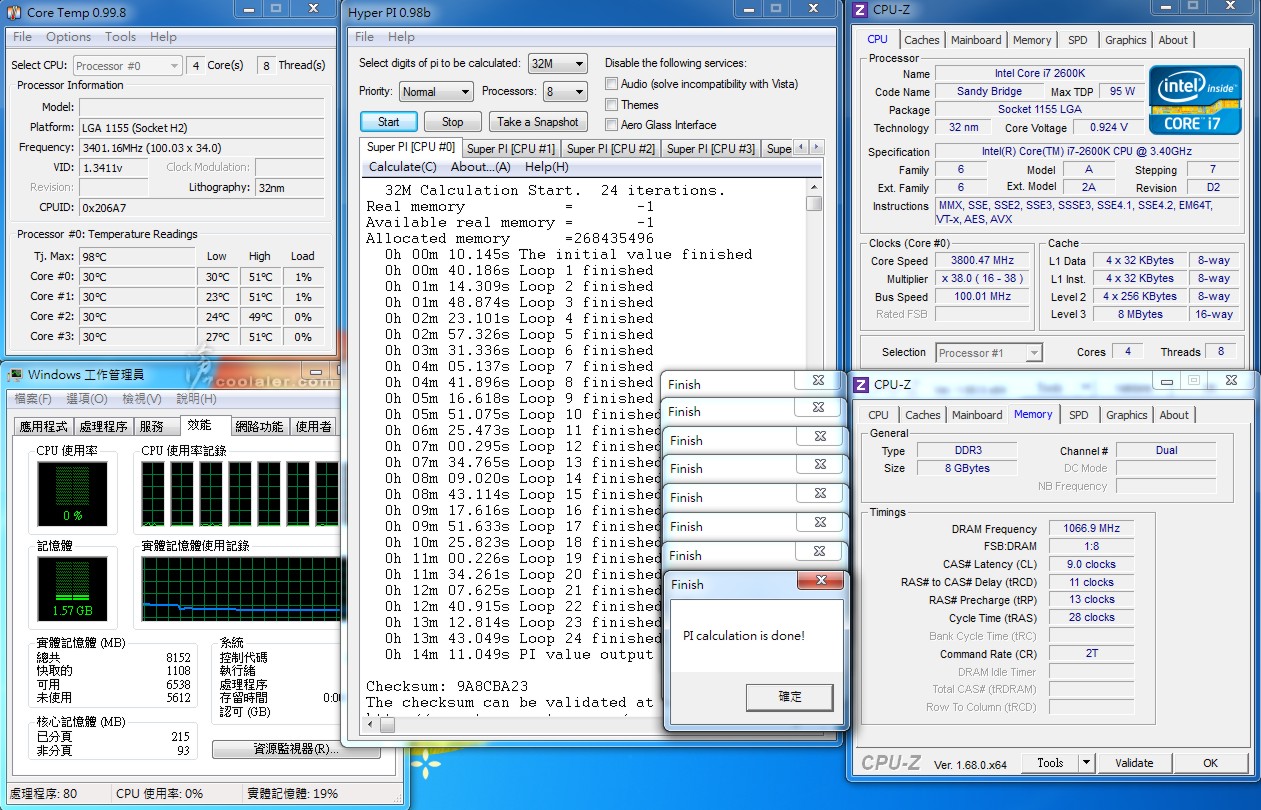

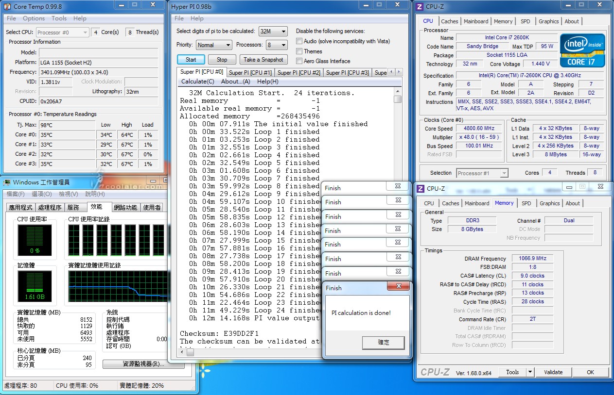

測試時執行HyperPI 32M x8 八匹馬使CPU滿載,並記錄最低及最高的溫度變化。分別測試兩顆風扇以及三顆風扇的溫度差異,風扇轉速皆為PWM自動控制。
預設值溫度測試
處理器Core i7-2600K不超頻,預設值。
使用2顆風扇測試,預設值待機最高為30度,執行結束後,最高記錄約51度。
使用3顆風扇測試,預設值待機最高為28度,執行結束後,最高記錄約49度。
4.3GHz溫度測試
CPU電壓加至1.32V左右,超頻至時脈4.3GHz。
使用2顆風扇測試,預設值待機最高為33度,執行結束後,最高記錄約58度。
使用3顆風扇測試,預設值待機最高為31度,執行結束後,最高記錄約55度。
4.8GHz溫度測試
CPU電壓加至1.44V左右,超頻至時脈4.8GHz。
使用2顆風扇測試,預設值待機最高為35度,執行結束後,最高記錄約69度。
使用3顆風扇測試,預設值待機最高為34度,執行結束後,最高記錄約67度。
5GHz溫度測試
CPU電壓加至1.515V左右,超頻至時脈5GHz。
使用2顆風扇測試,預設值待機最高為37度,執行結束後,最高記錄約78度。
使用3顆風扇測試,預設值待機最高為36度,執行結束後,最高記錄約76度。

R1 Ultimate 散熱效率的部份是相當強大,從測試上看來,其實原本搭配2顆風扇就有相當好的效能,手上這顆Core i7-2600K體質並不是很好,加不少電壓上5GHz還能夠壓制在80度以下,完勝不少一體式水冷散熱器,如果上到3顆風扇的話,整體溫度還可以在下降2度左右。至於噪音的部份也是表現良好,PWM轉速控制在全載高轉的情況下,並沒有明顯的噪音,有聲音但還不致於到吵雜的程度。
