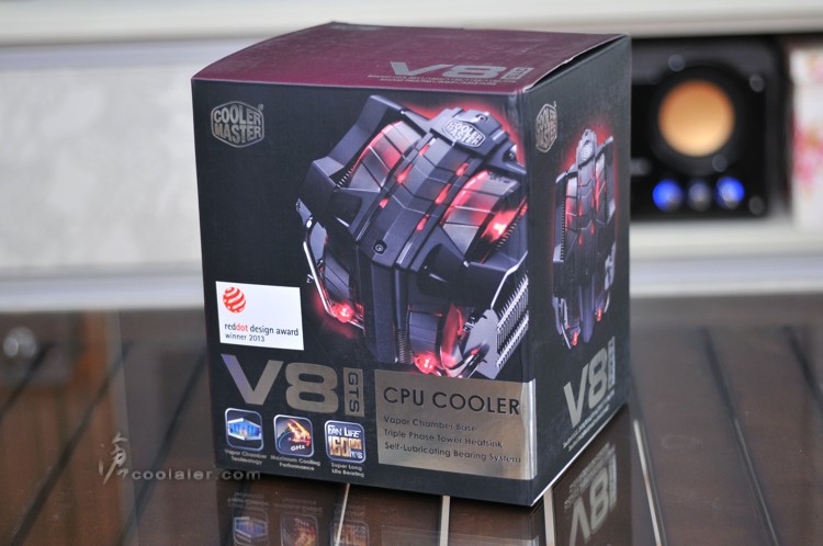

Cooler Master V系列散熱器一直是當家花旦,今年的主角 V8 GTS 其實在年初的時候就有曝光現身,不過一直到七月多才正式發表推出。Cooler Master V8 GTS 應該有不少玩家期待,撇看無法先預見的散熱效率不講,光是這副像極了變形金剛的超殺外型就已經有十足的吸引力。
V8 GTS 與先前發佈的V8基本架構是差不多,不過V8 GTS加入了水平真空腔均熱板技術,且在外觀的部份多了一些"變形金剛"元素設計。

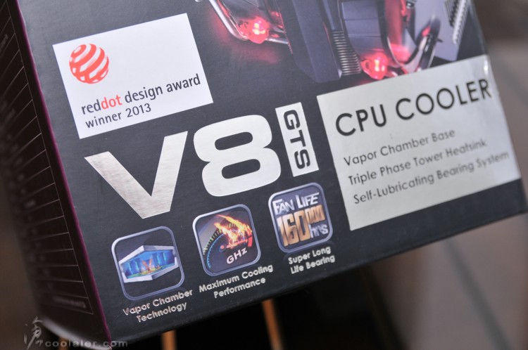

V8 GTS主要特色,水平真空腔均熱板技術、良好散熱效率、長壽型14公分風扇。另外還得到了2013 reddot設計大賞。

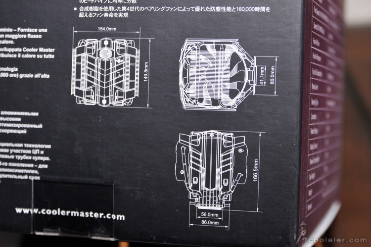

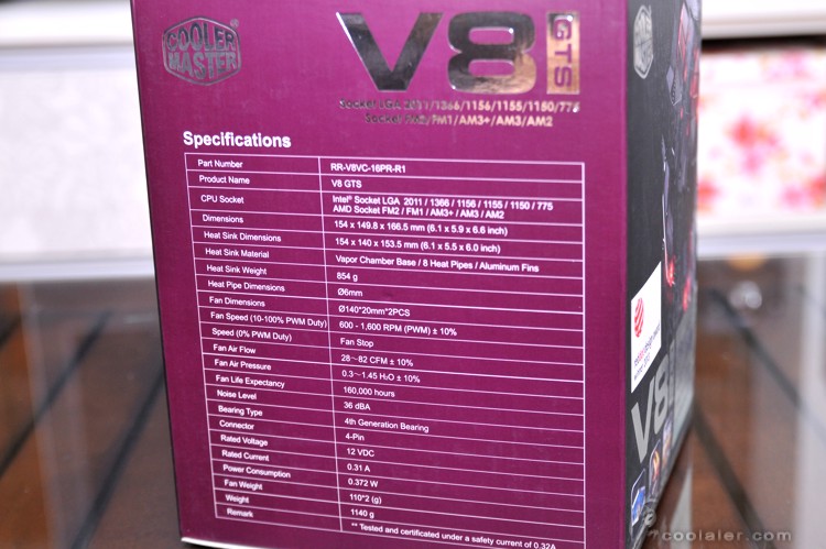

V8 GTS的規格。可支援目前大部分腳位平台,不過最主要的應該是散熱器體積154 x 149.8 x 166.5mm,高度有16.65公分,不是大部分機殼都吃得下。重量的部份是1140g,並不算輕盈。

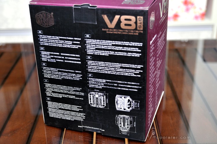

盒背有完整標示體積尺寸。
體積是這種大型散熱器的缺點之一,開開心心買回家卻裝不上就杯具了。

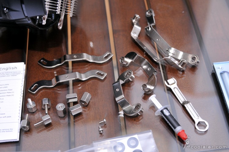

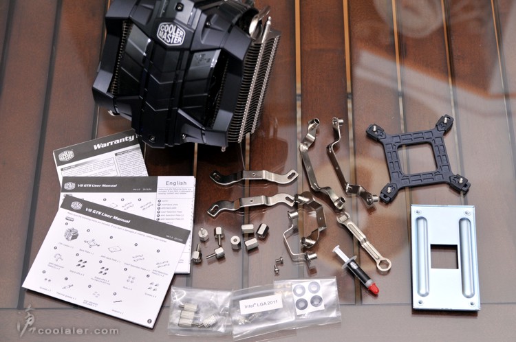

配件,背板、扣具、六角扳手、散熱膏、說明書、保固說明。

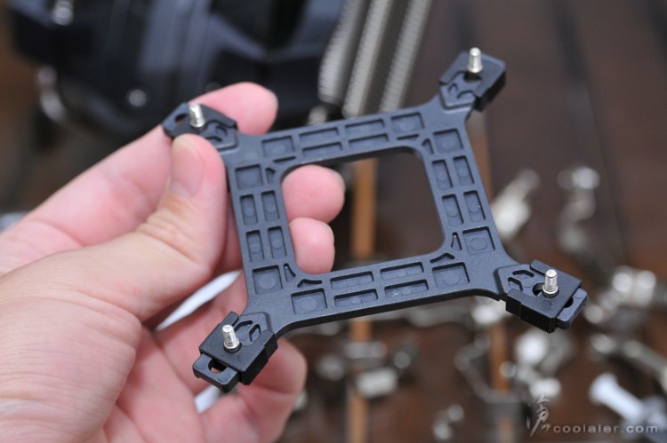

Intel平台所用的背板,有些玩家覺得不是金屬的少了些質感,不過個人覺得這東西摸起來也並不是那麼脆弱,質感也不差。四邊可以微調符合適合的腳位。
各種平台扣具。右邊那隻是用來鎖六角螺帽的工具。

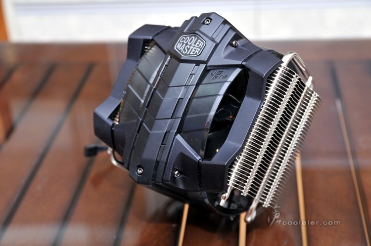

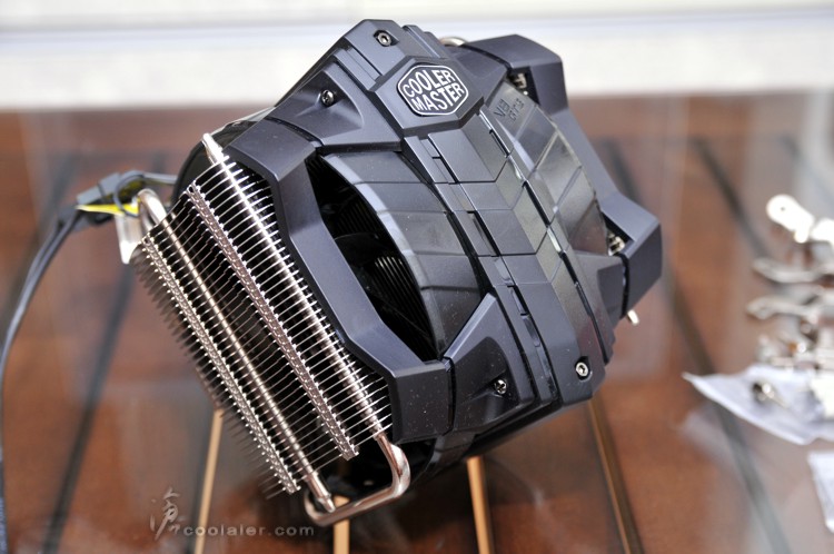

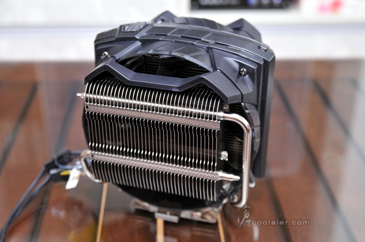

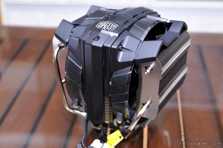

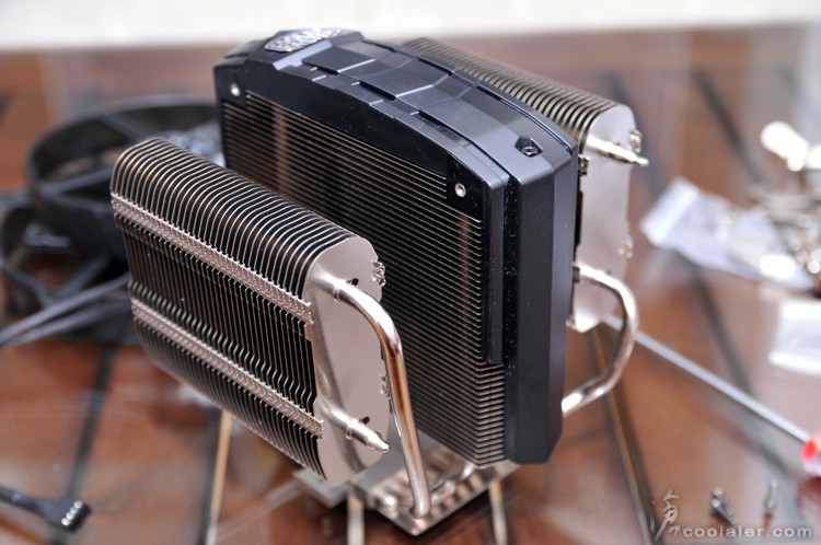

V8 GTS 的體積不小,造型很像是變形金剛,就算它變成機器人感覺一點也不意外阿...

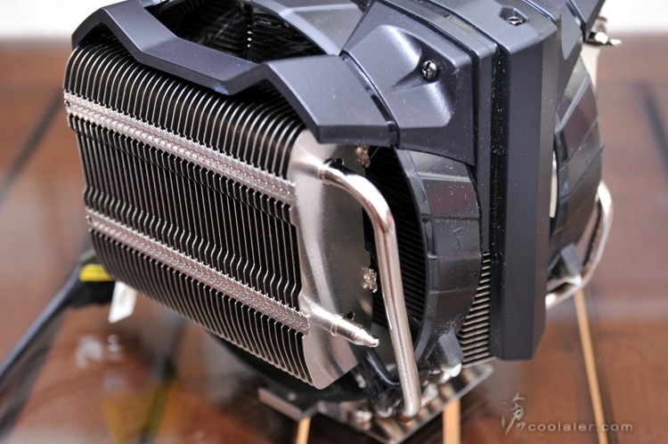

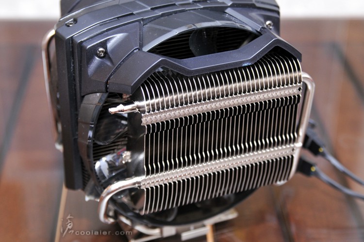

V8 GTS 採用三塔型鰭片設計,中間夾著兩顆14公分風扇,兩側清楚可見外露的鰭片。

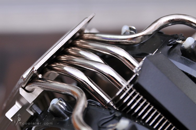

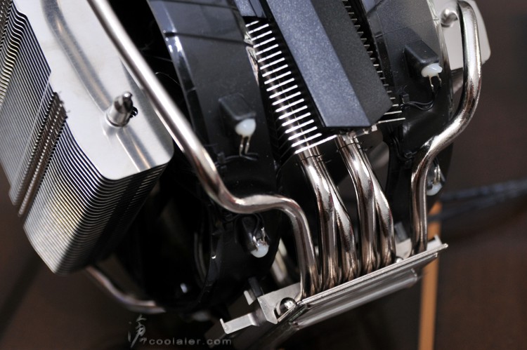

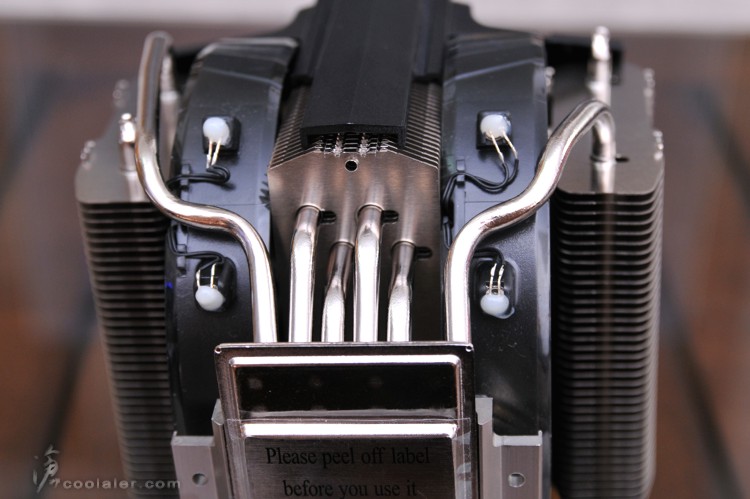

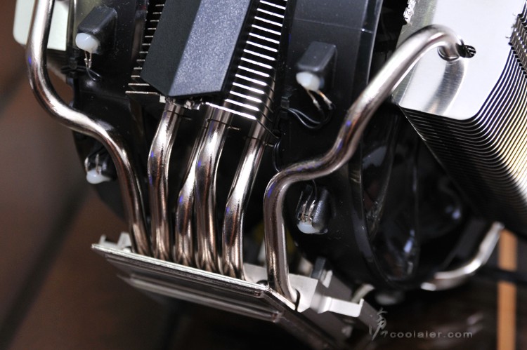

熱導管一共有8根6mm,左右兩塔各2根穿插,中間則是配置4根。
燈效的LED是在風扇的底部,左右兩側都有,共8顆。

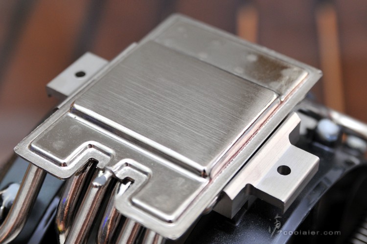

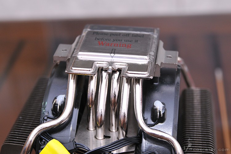

與CPU接觸的部份則是採用均熱板。

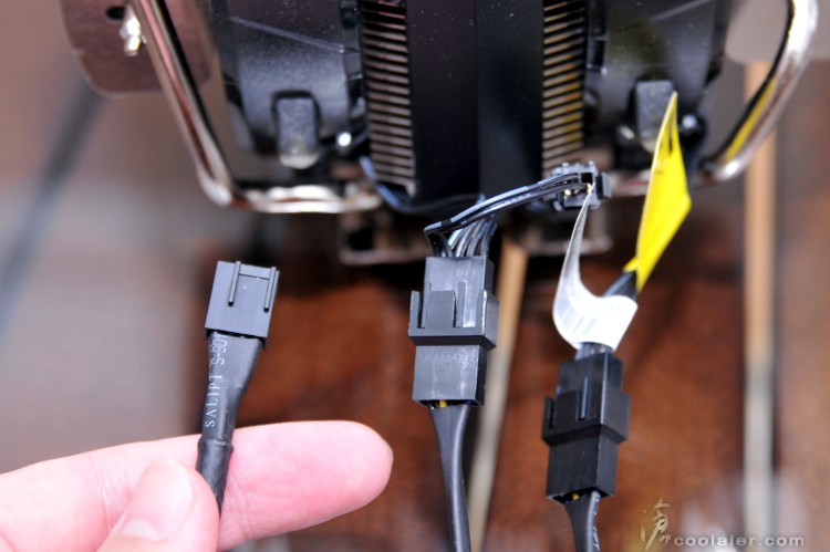

風扇接頭的部份只需要1個4PIN連接主機板,兩個風扇是透過轉接並聯合一。

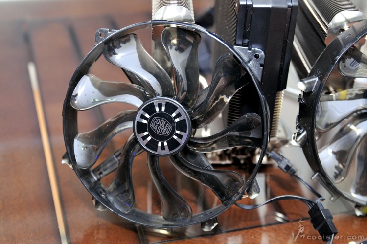

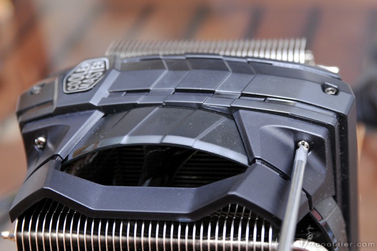

因為風扇是在內側,基本上安裝不需要拆掉(因為不影響),清潔的時候就有必要了。拆卸方式是在頂部有兩個螺絲,移除造型扣具之後就可以直接將風扇抽出。

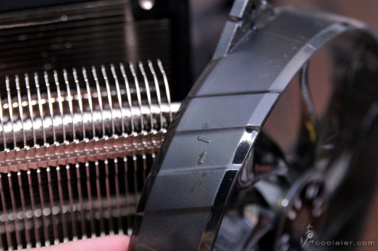

風扇側邊有標示出力方向,裝回去的時候別裝反了。

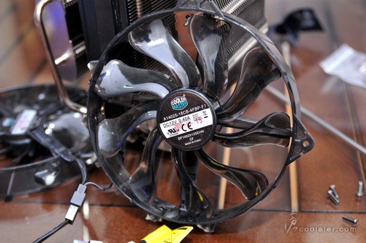

長壽命的14公分海帶扇,可連續轉16萬小時,也就是18年以上。採用POM軸承,轉速在600~1600RPM(PWM),噪音值16~36dBA。
風扇底部固定的方式不一樣,應該無法使用一般風扇替代。

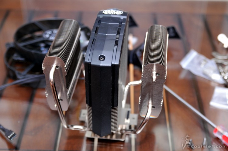

裸露三塔的樣貌。

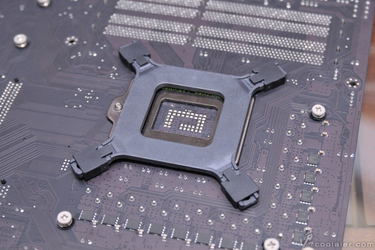

調整背板孔距,合上主機板背部的安裝孔。

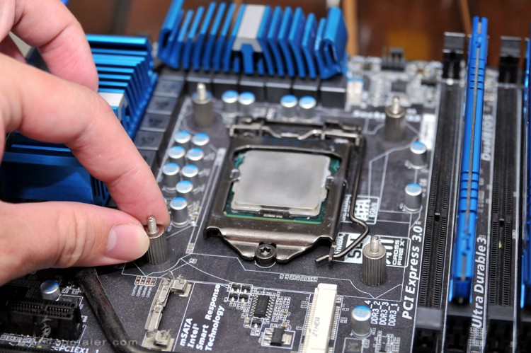

翻轉主機板,安裝孔穿出的螺牙套上專用螺絲柱固定。

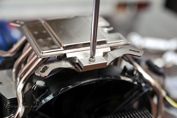

散熱器上安裝平台適用的扣具。

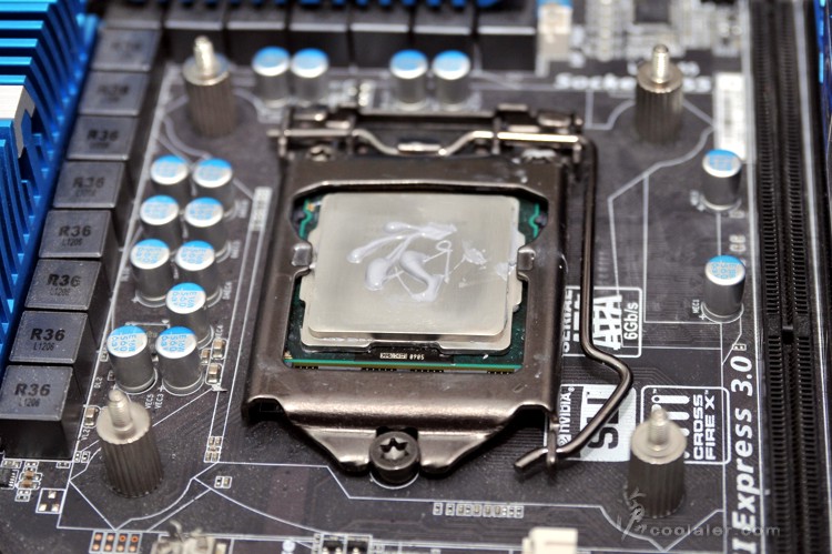

塗上散熱膏。

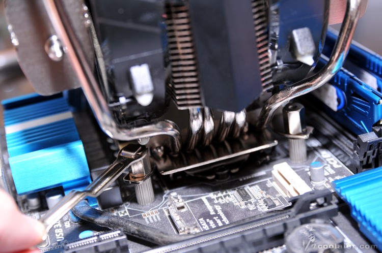

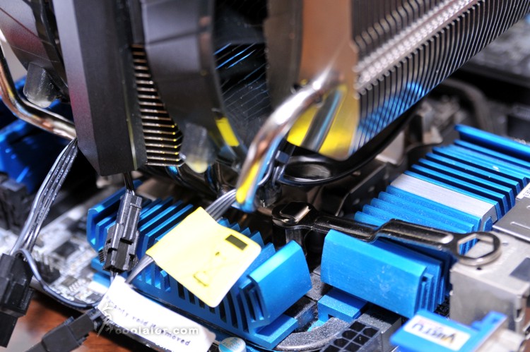

套上散熱器,並在穿出的螺牙上套上螺帽固定。不太好用手轉,要鎖緊還是得靠附贈的小工具。
因為散熱器體積龐大,靠近供電這邊的螺帽就不是那麼好鎖,像這張板子還好散熱鰭片不是很高,勉強可以用工具固定,不然就得把鰭片拆下才能上鎖了。

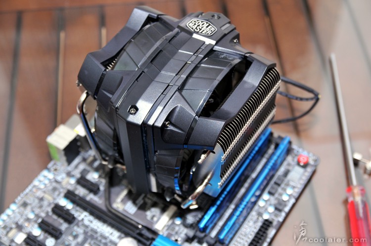

完成!霸氣阿...

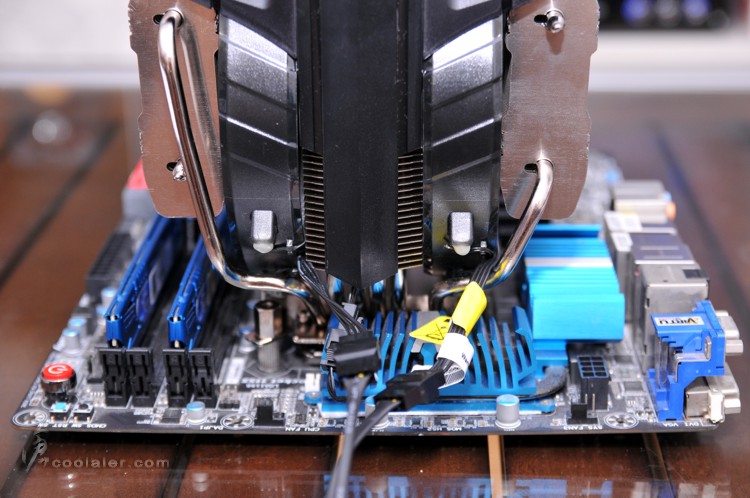

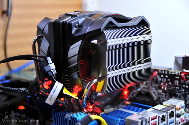

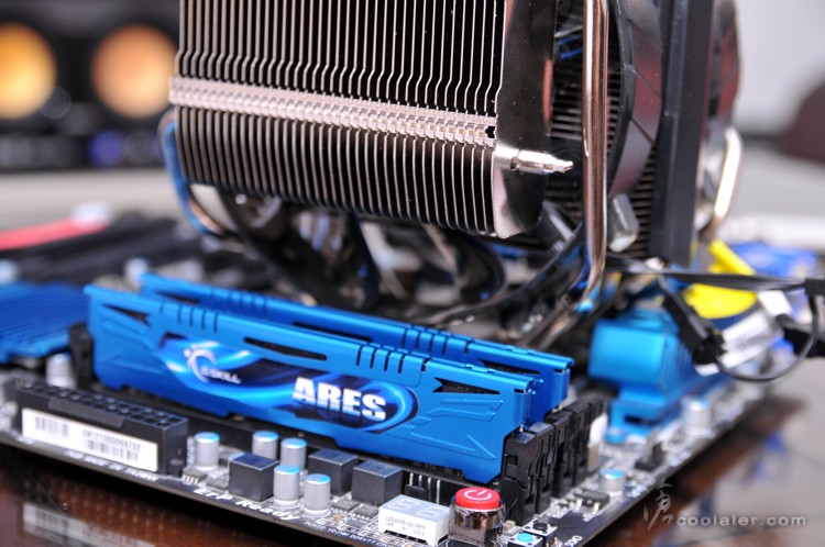

雖然體積大,但該注意的還是有,像記憶體散熱片以及PWM供電附近都有避開。
高一點記憶體散熱片應該也ok的。

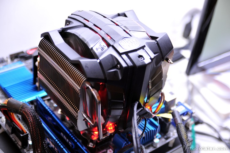

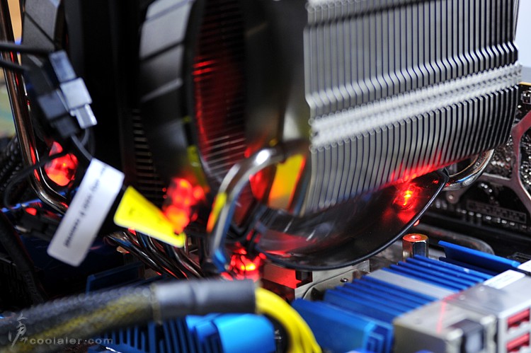

開機後散熱器有紅色的LED燈效(底部8顆)。
雖然LED燈在底部,但風扇外框是有點透明,頂部仍然可以看到燈效,算是比較低調,有種照地燈的FU。

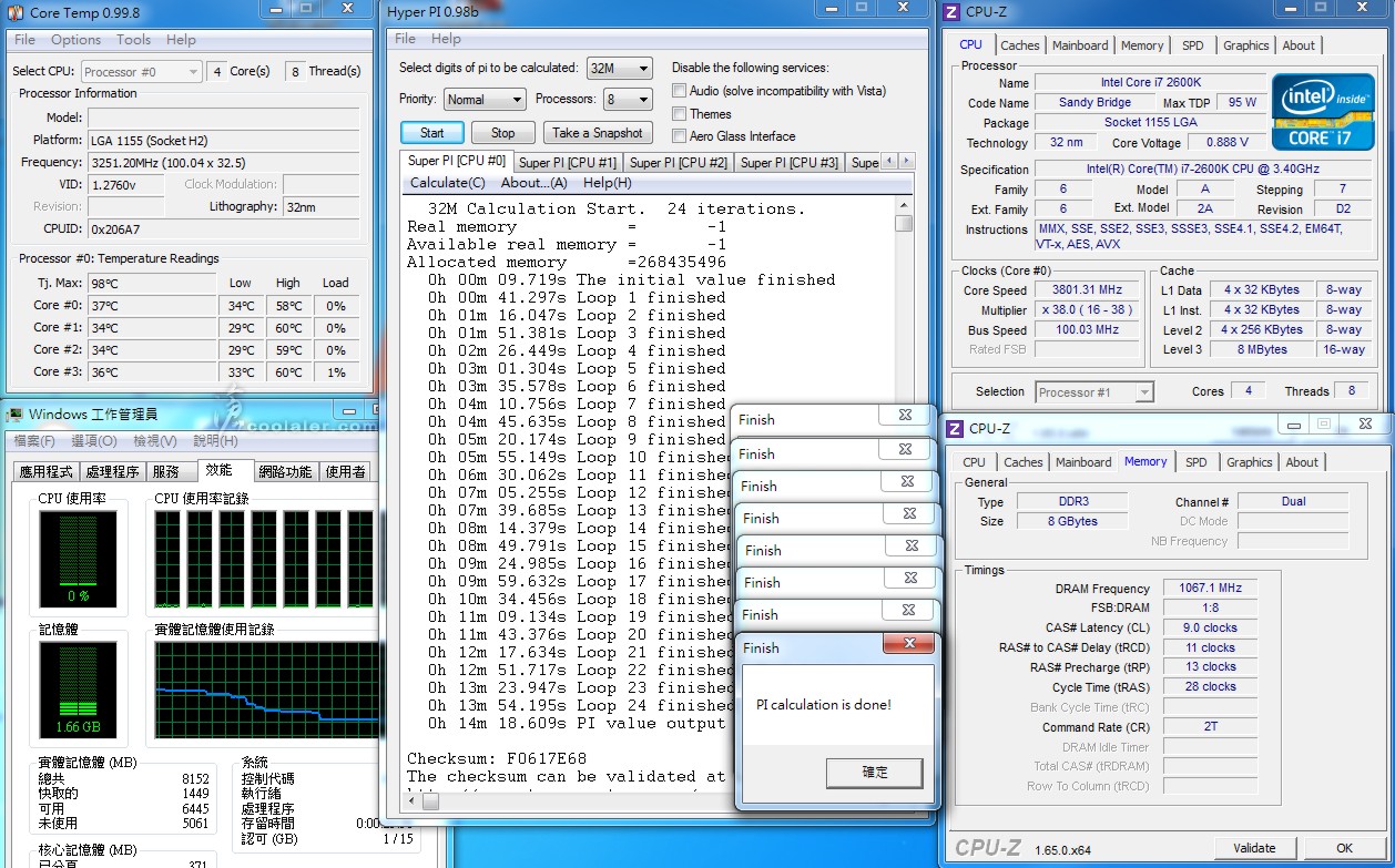

測試平台
CPU: Intel Core i7-2600K
CPU Cooler: Cooler Master V8 GTS
RAM: GSKILL DDR3 2133 4GBx2
MB: GIGABYTE GA-Z77X-UD5H
VGA: AMD HD 5450
HDD: Seagate Barracuda XT 2TB
PSU: Tt Toughpower 1350W 80+銀牌
OS: Windows 7 64bit
室溫:28度 (平台裸側)
測試時執行HyperPI 32M x8 八匹馬使CPU滿載,並記錄最低及最高的溫度變化。
預設值溫度測試
處理器Core i7-2600K不超頻,預設值。風扇轉速PWM控制。
預設值待機最高為34度,執行結束後,最高記錄約60度。

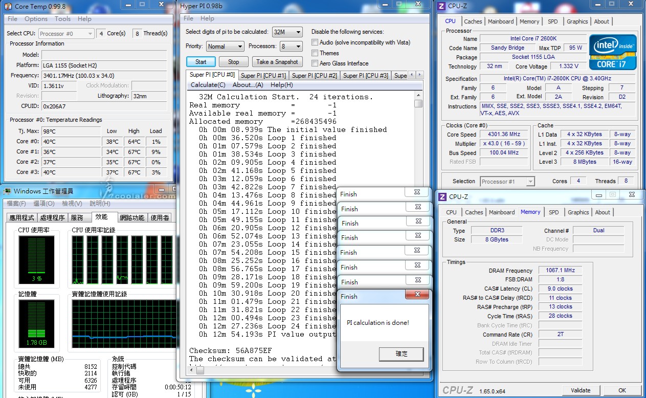

4.3GHz溫度測試
CPU電壓加至1.33V左右,超頻至時脈4.3GHz。風扇轉速PWM控制。
預設值待機為38度,執行結束後,最高記錄約67度。

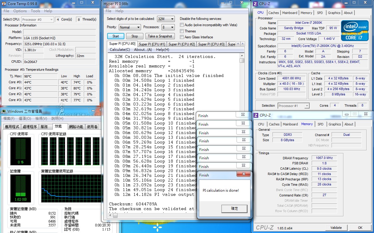

4.8GHz溫度測試
CPU電壓加至1.44V左右,超頻至時脈4.8GHz。風扇轉速PWM控制。
預設值待機為41度,執行結束後,最高記錄約80度。

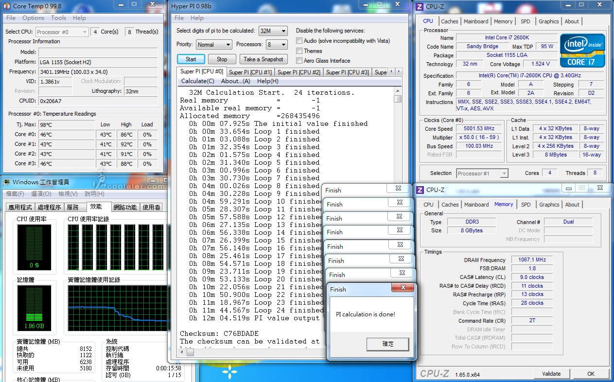

5GHz溫度測試
CPU電壓加至1.524V左右,超頻至時脈5GHz。風扇轉速PWM控制。
預設值待機為43度,執行結束後,最高記錄約92度。
