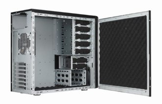

Cooler Master Sileo 500 是一款具有吸音棉的機殼,這應該算是業界的創舉,它的內部四周圍都貼有浪狀的吸音棉,甚至在電源供應器的周圍也有防震墊。

Sileo 500的側板有一大片的浪狀吸音棉。
吸音棉特寫。
機殼內在安裝電源供應器的四周也有吸音棉及防震墊,可以避免電源供應器散熱器產生的共振。
Sileo 500內部全貌。
吸音棉幾乎是貼滿了整個機殼內,機殼底部...
機殼頂部也有。

當然,除了靜音需求之外,散熱也是相當重要,尤其是機殼貼滿了吸音棉。Sileo 500前後有兩顆12cm的散熱風扇。
內部的空間還算是大,正常大小的ATX主機板搭配HD4870也不會太擁擠。
安裝完畢,試機!開關及重置按鈕的部份是藍色的LED燈。
Sileo 500的隔音效果算是還不錯,不過當然不會誇張到鴉雀無聲的地步,至少絕對不可能蓋過HD4870的嘶吼XD...
除此之外,安裝時有點小困擾,因為電源供應器周圍有吸音棉及防震墊所以得費點力氣才能塞進去。
