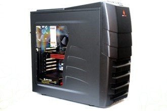

CM STORM 是屬於CoolerMaster旗下的一個品牌,以電競產品為主,該系列的機殼也是針對"玩家"所打造,像之前所推出的「狙擊手」及「偵查兵」都是相當經典及優秀的機殼。比起CoolerMaster的主線機殼,CM STORM會有比較明確的風格外型,最近所推出的「ENFORCER 執法者」外型相當有鋼鐵肌肉的FU。
CM STORM ENFORCER 執法者,看起來相當陽剛,有鋼鐵人的感覺,中間還有一顆會發光的能源石,有點像又不會太像,畢竟不能太接近,會有版權的問題。

ENFORCER 執法者的外觀,面板及側版都有鋼鐵肌肉線條造型,側板維持一貫的透明風格,只是比起「狙擊手」及「偵查兵」這個透側有比較小一些。
前面板造型相當特殊,挺有鋼鐵人胄甲的味道。底部的造型可能多少會影響一些風量。
