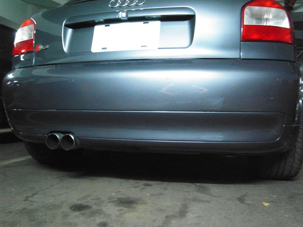

原本小弟的車子後保桿有塊飾板應該是消光黑的,
但是上次拆保桿烤漆的時候忘了交代,直接烤成同色...
雖然說同色也不錯,但總覺越看越不對勁...
但再回去烤似乎也太頻繁了,重點是要留車,還得花一次錢...

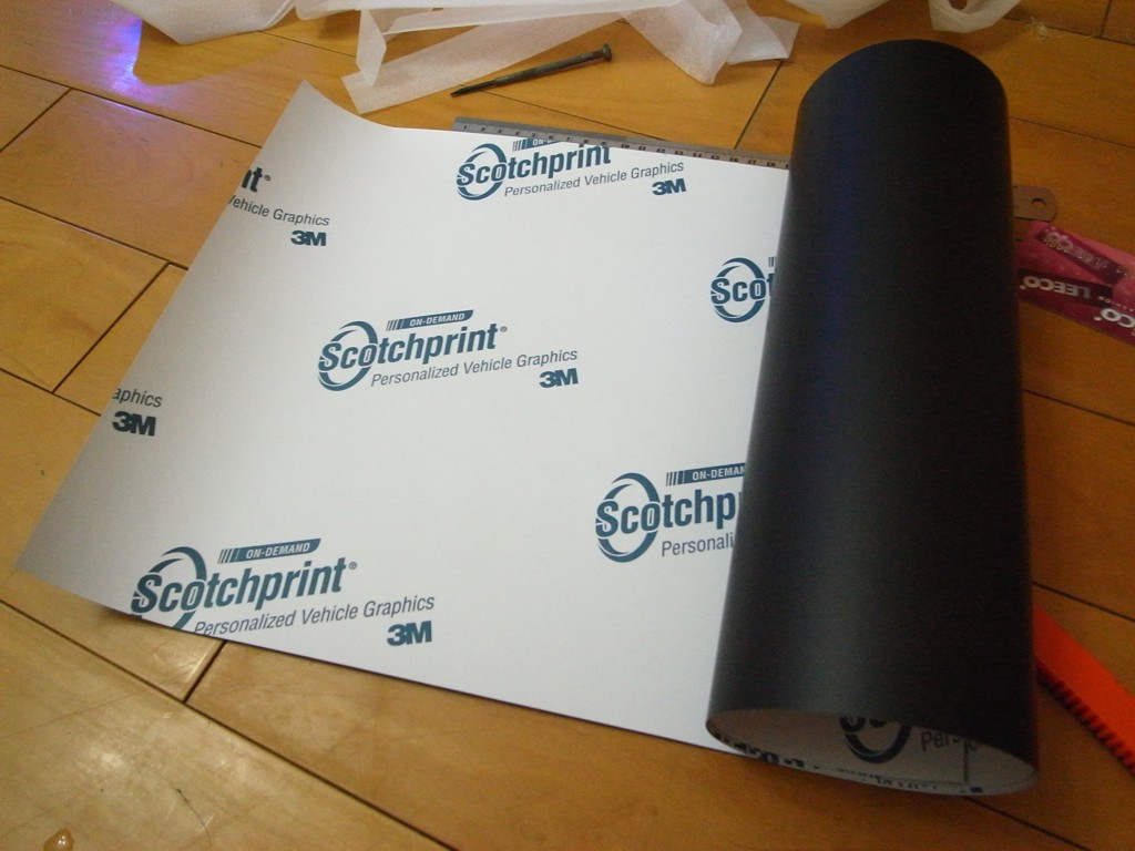

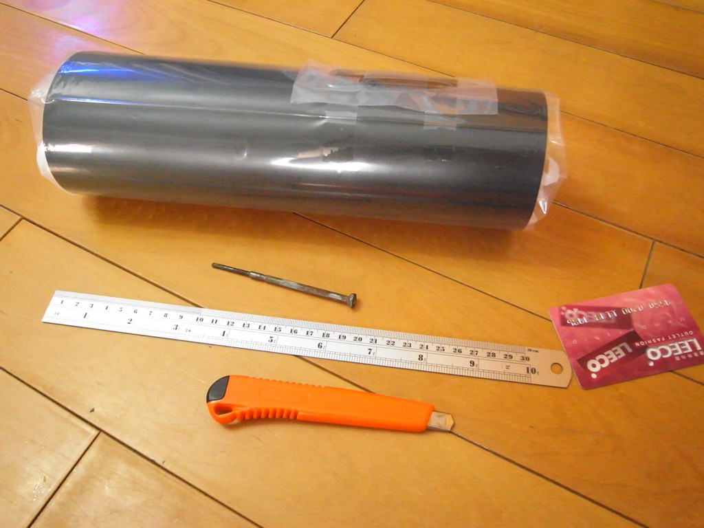

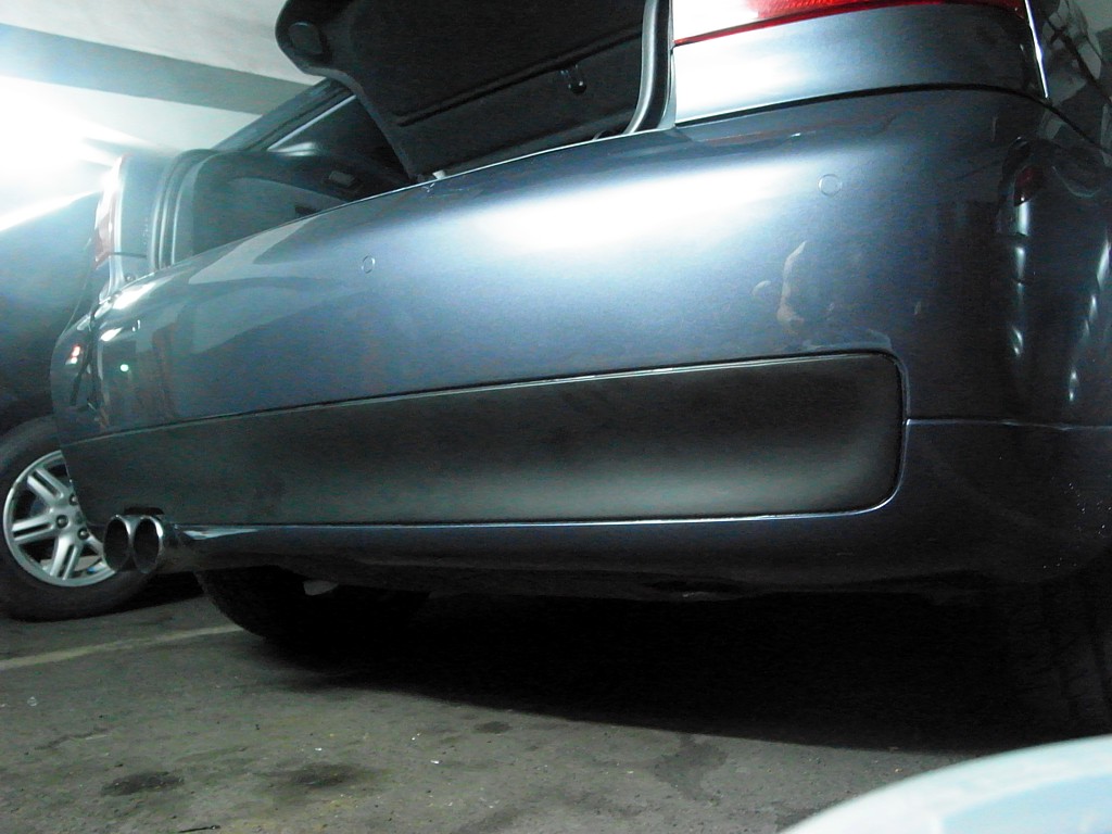

準備好施工材料,不過實際上只用到美工刀跟優惠卡...(優惠卡是刮平膜用的)
3M Scotchprint 1080 有不少顏色可選,也有carbon跟髮絲紋...
為了還原原廠的樣貌,選用的是消光黑。

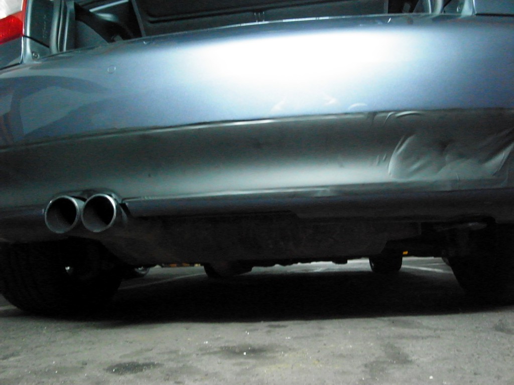

就是下面那一塊橫的...應該是消光黑而不是同車色。
雖然那一塊有點弧度,但不是太難貼,稍微對準之後,最好是從中間上下往左右刮出去
感覺比手機包膜要簡單,且這張膜不易有氣泡產生,
就算是像圖中右側有氣泡也可以撕下來重上,依舊黏度十足,
如果有褶痕也可以利用吹風機加熱就可以消失,
原諒我沒有拍下整個施工過程細節...畢竟這很忙啊XD
最後修邊然後多留一些往內折,看起來比較完美..

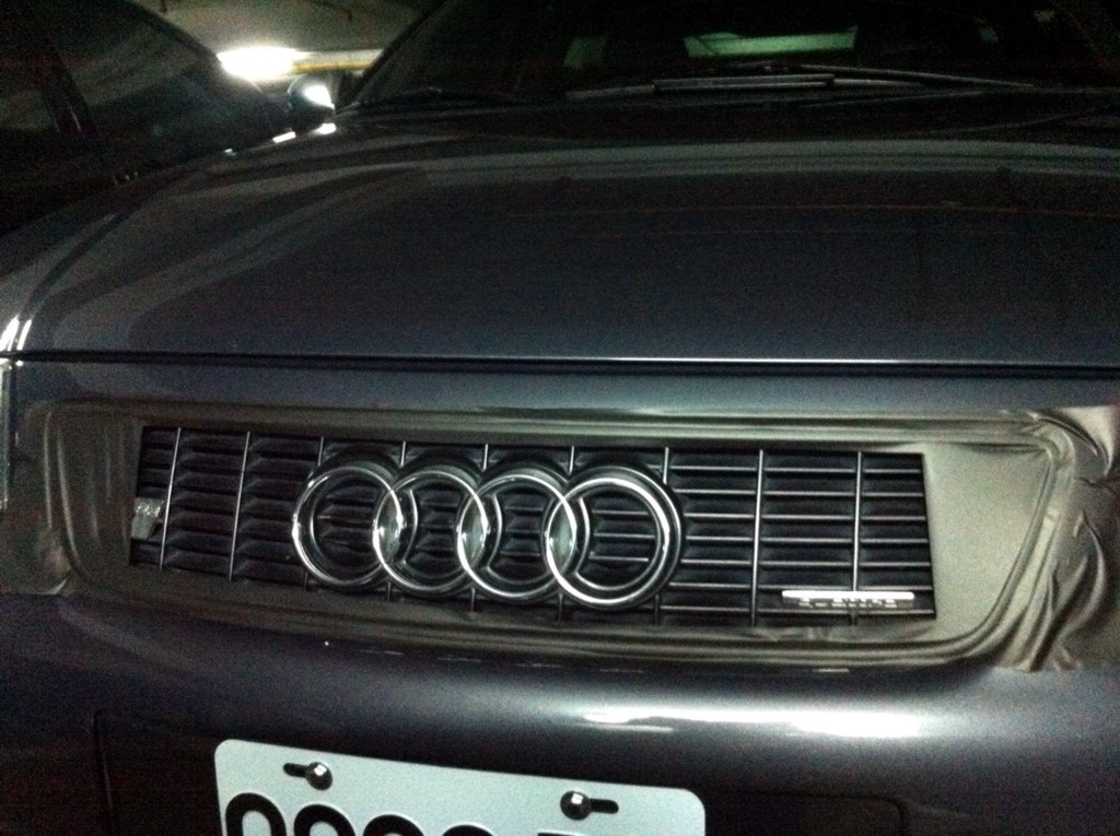

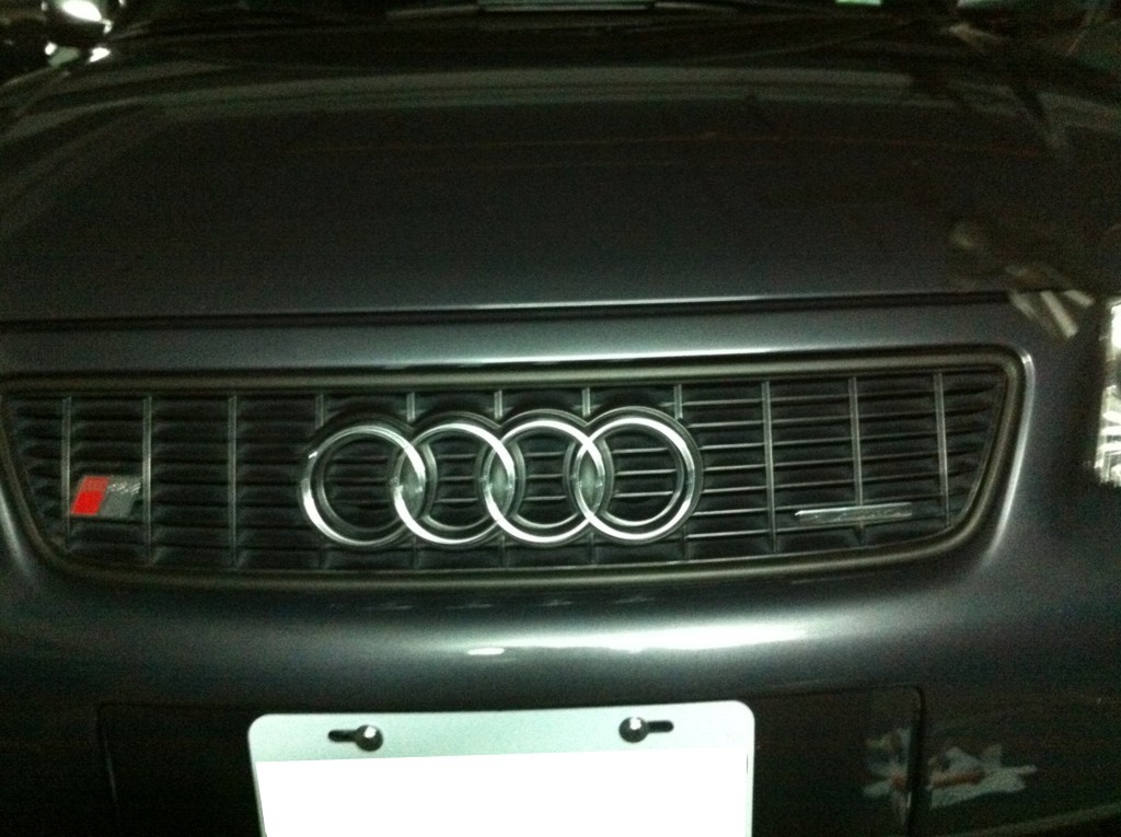

五才的膜貼完還有剩,換往水箱罩邊框移動...

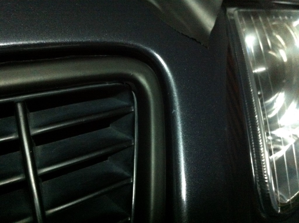

邊框原本是銀色,但年代有點久遠,難免會霧化,乾脆就讓它變消光黑好了...
先大致描繪邊框大小,把中間的部分先裁下,避免損料過多(剩下的還可以去貼別的地方...
鏘鏘~瞬間完成...原本想說四邊折角的部分可能會比較難施工,不過其實沒想像中的難
因為這張膜展度不錯,記得修邊別留太少即可...

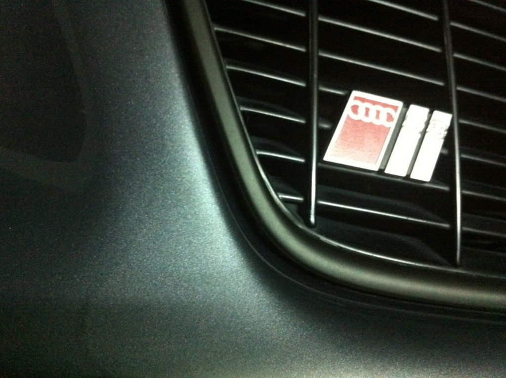

幾乎是看不出來用貼的...相當完整。
彎曲的部份也是相當平整...
