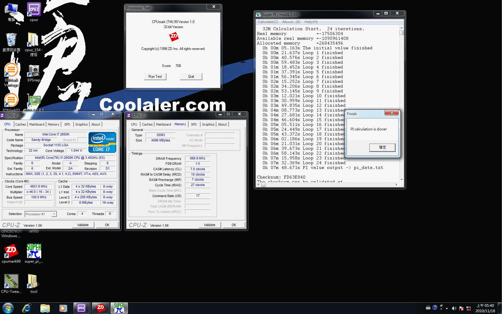

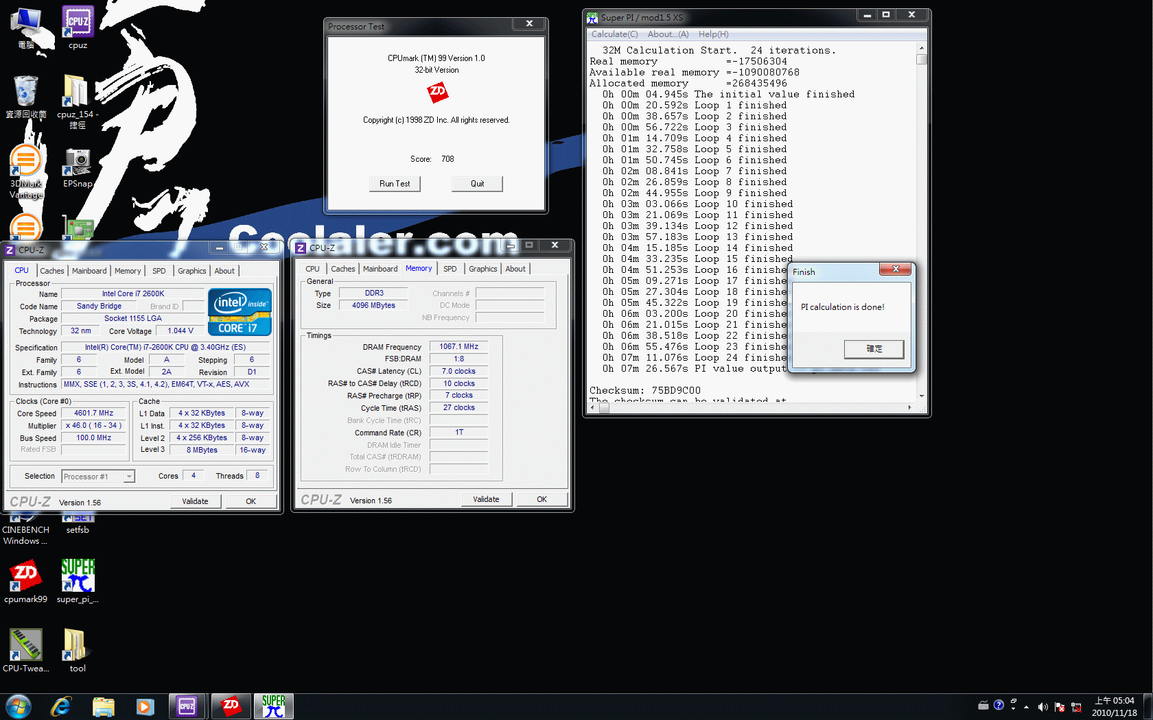

先來看CPUMARK99(整數運算)與SUPERPI32M(浮點運算)
在DDR3 1333時
在DDR3 2133時
從以上兩張測試圖我們可以看到,CPUMARK99整數運算,記憶體高低似乎對其分數並無影響
而SUPERPI32M的浮點運算就看出效能的差異了,DDR3 2133比DDR3 1333快了22秒

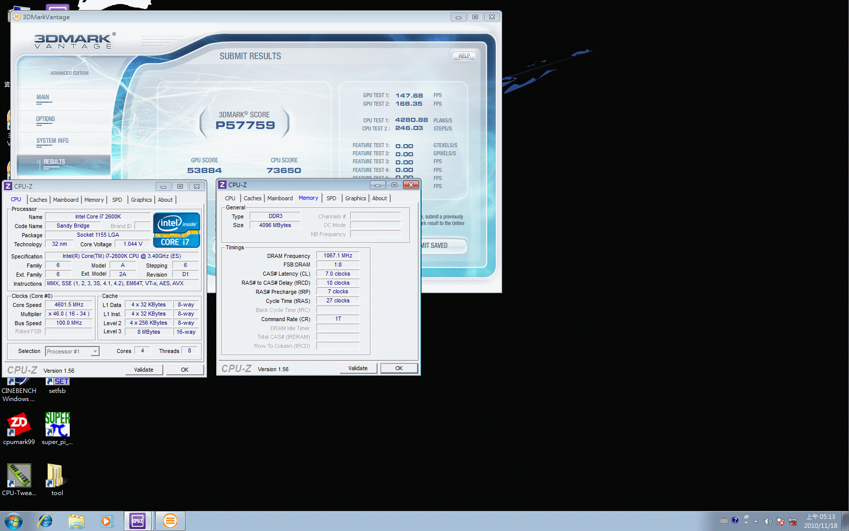

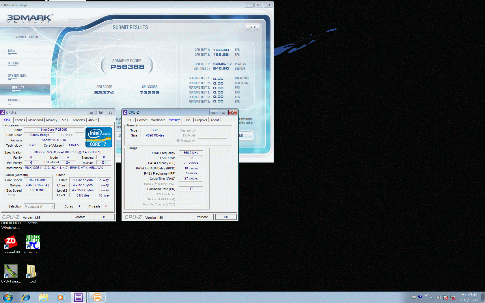

再來看在3DMARK VANTAGE的差異
在DDR3 1333時
在DDR3 2133時
DDR3 2133比DDR3 1333高了1400分,提高記憶體時脈原來對3DMARK也是很有幫助的

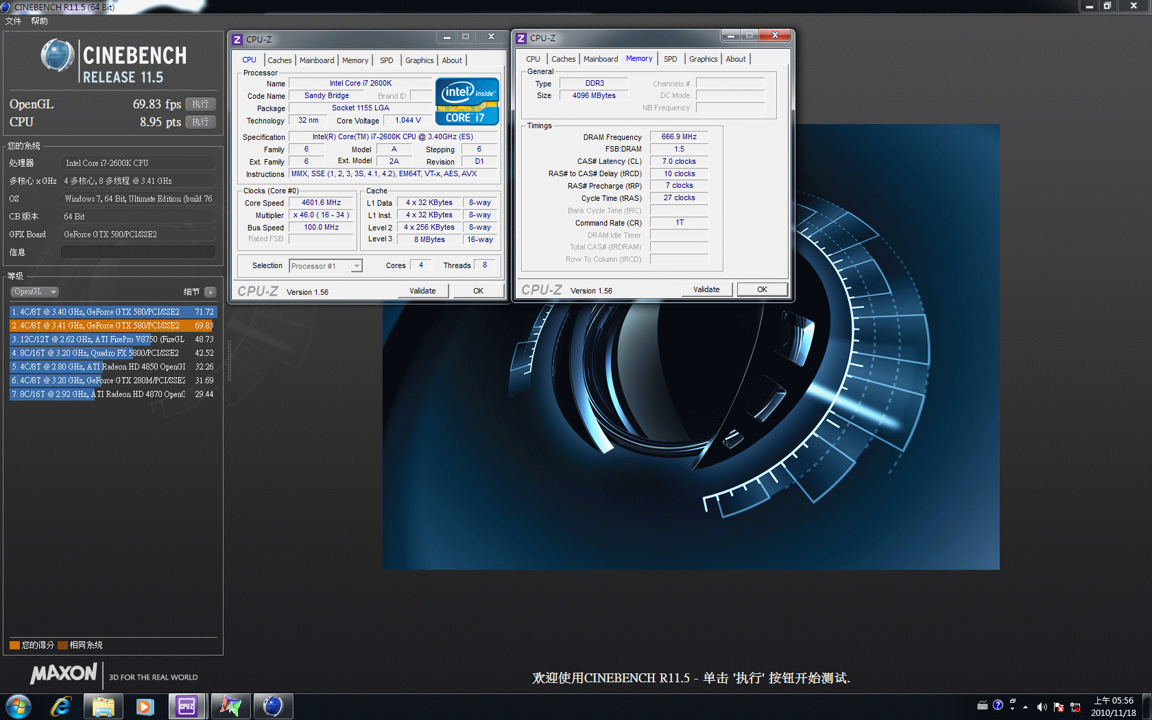

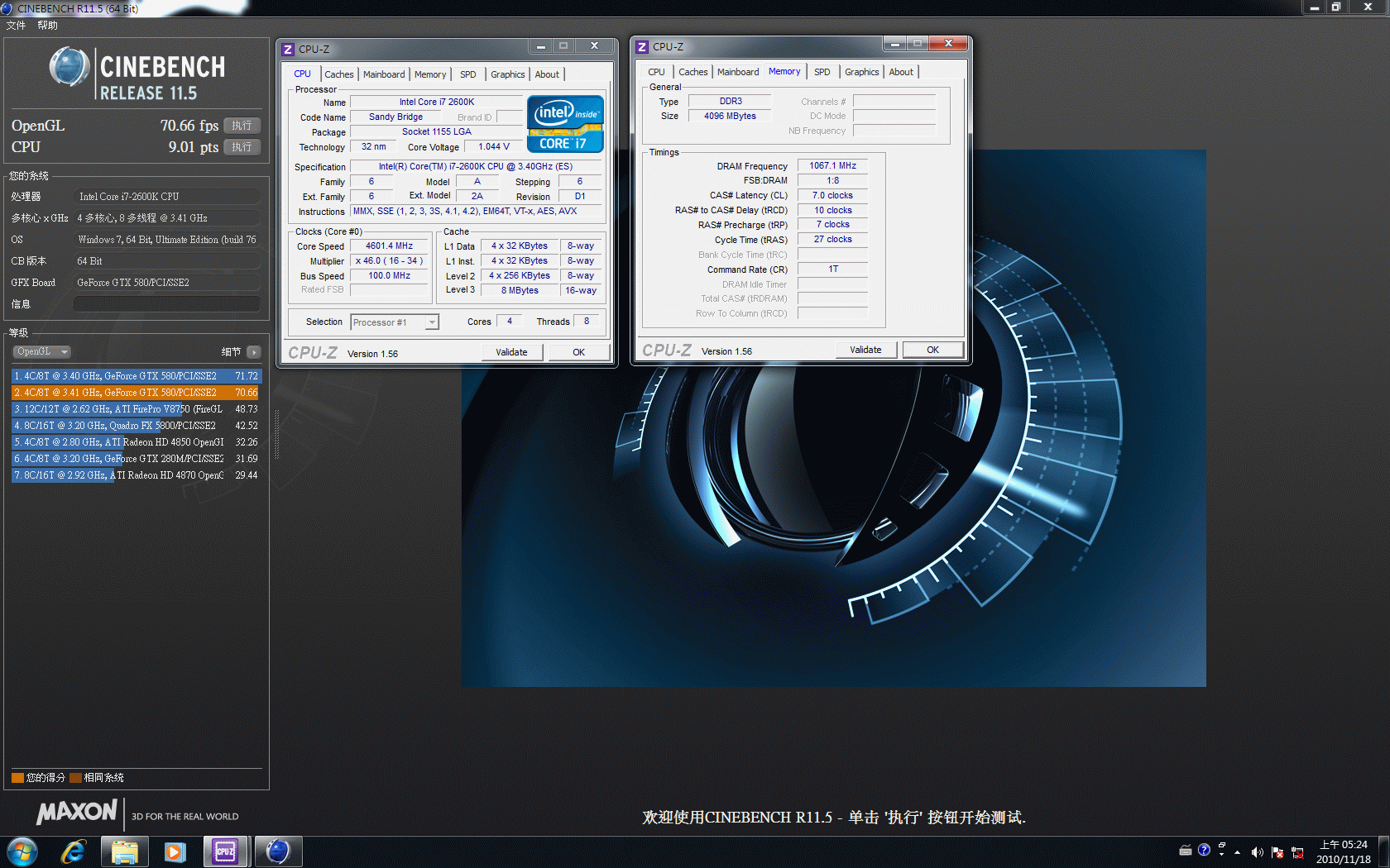

最後是在Cinebench R11.5 多工比較的差異
在DDR3 1333時
在DDR3 2133時
Cinebench R11.5 多工比較上,DDR3 2133雖然贏的不多,但卻也發揮了關鍵上的效能領先
