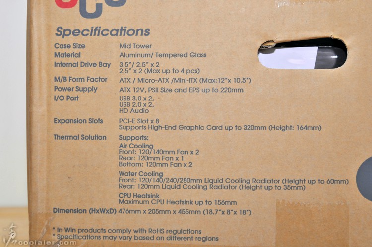

箱側有詳細規格,採用Mid Tower尺寸,支援標準ATX主機板,
有2個3.5 / 2.5吋、2個2.5吋、2個USB3.0、2個USB2.0、
8個擴充卡槽、支援32公分長顯卡、15.6公分CPU散熱器,
散熱的部分則是支援前2顆12 / 14公分、後1顆12公分、底2顆12公分,前後可相容於水冷排。
側邊有805的特色圖示,強化玻璃、鋁材質機身、32公分長顯卡支援、
手轉螺絲、22公分電源供應器、防震腳墊、RoHS認證。

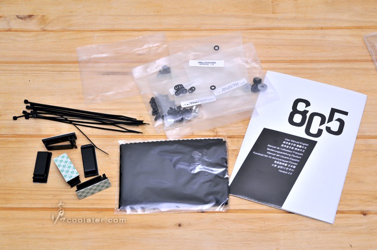

配件與說明書使用夾鏈袋包裝。機殼則是有不織布的外袋包覆。

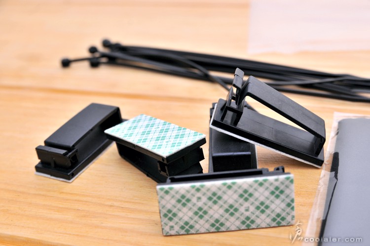

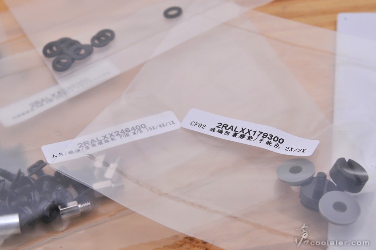

配件有安裝說明書、拭鏡布、螺絲、整線束帶、整線扣夾。
螺絲分門別類包裝,且在包裝上有中文說明是用在甚麼部份。
整線扣夾,可以直接黏在機殼上整線固定用。

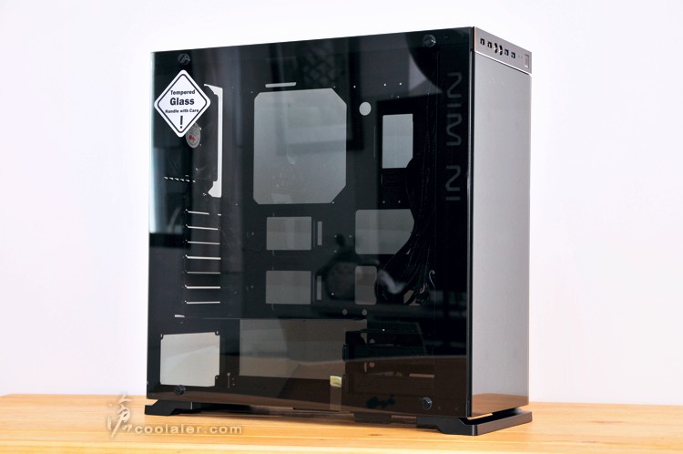

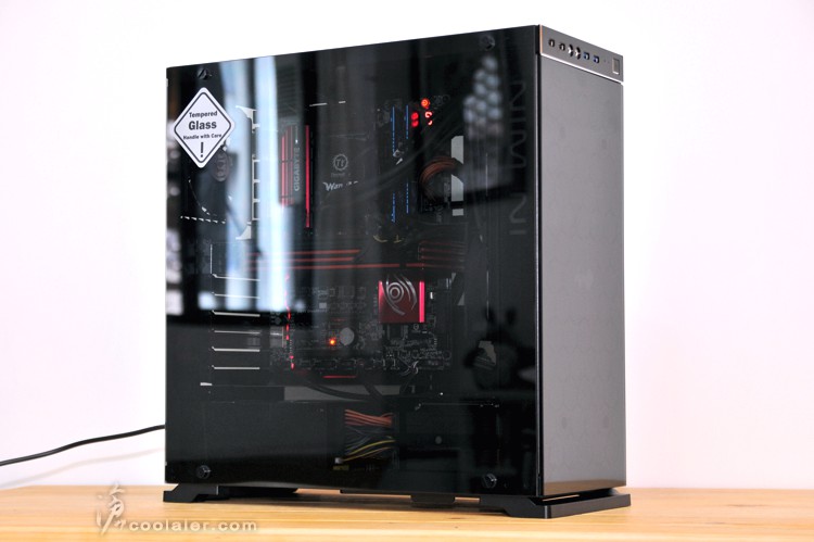

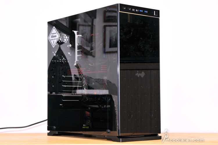

IN WIN 805 的外觀設計很正方簡潔,側板兩邊以及面板都是3mm的強化玻璃材質。
在右上側有IN WIN的Logo字樣,這部分旗艦版有LED燈效,豪華版是沒有的,
但內側如果安裝有燈效的風扇也是會有不錯的效果。

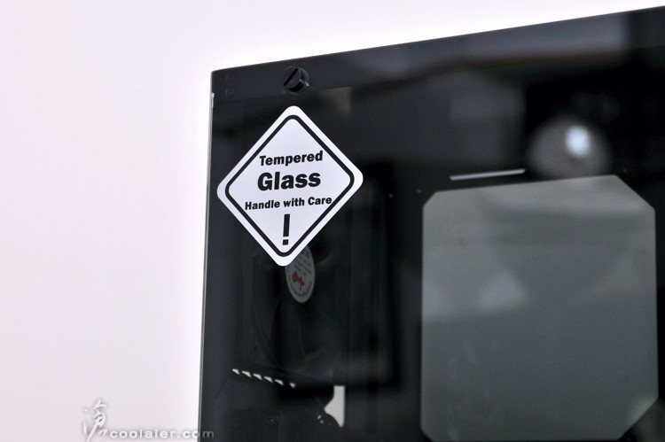

強化玻璃材質有加上一層防爆膜,避免撞到時爆開噴傷玩家。
不過這部分在安裝拆卸還是得小心注意別撞到或敲到。

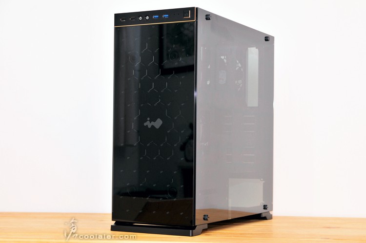

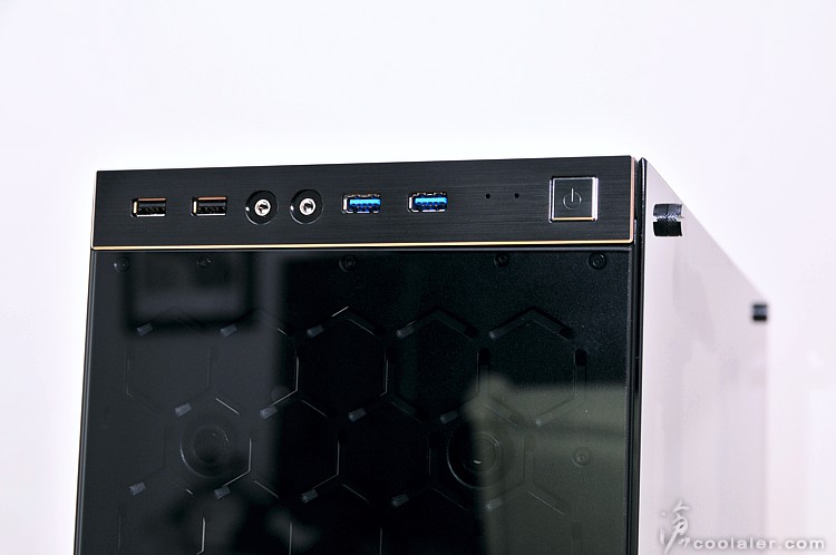

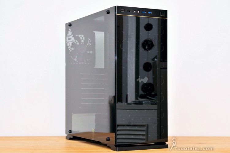

正面板也是強化玻璃材質,IO的部分在上方。
面板內側隱約可以看到有蜂巢型的鏤空設計,中間則是有IN WIN的Logo。
鏤空設計主要是內側若有燈效可以看到漂亮的蜂巢形狀。

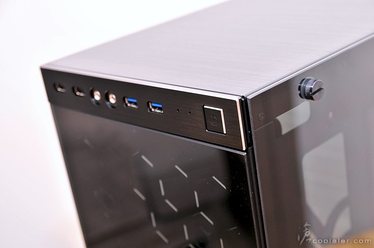

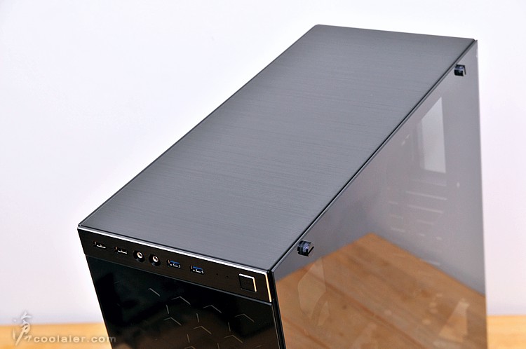

頂部為IO埠,有2個USB2.0、2個USB3.0、耳麥孔、訊號燈(兩小孔)、電源開關。
IO這塊表面有髮絲紋處理,側邊則是有鑽切,很有質感。除了黑色表面也有紅色、金色兩種版本。

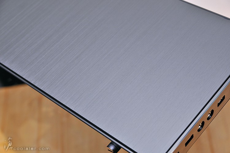

頂部是一片平坦,沒有散熱開孔,表面有髮絲紋處理。
另一側也是採玻璃材質,這下不好好整線可不行阿。

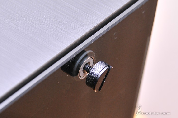

側板是採用四邊手轉螺絲固定,建議拆卸安裝讓機殼平躺會比較安全。
玻璃與機身間有軟墊襯著,避免硬碰硬可能發生的危險。

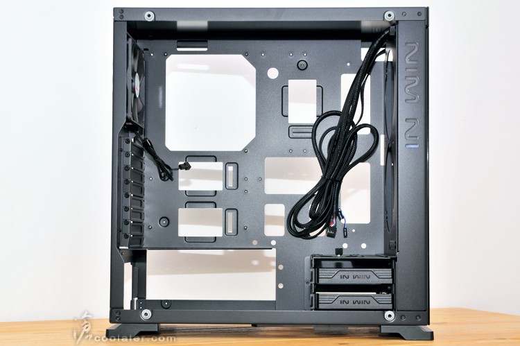

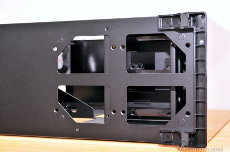

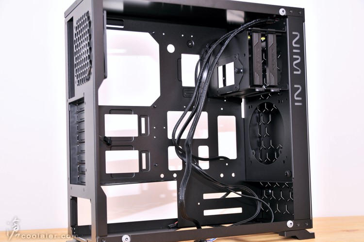

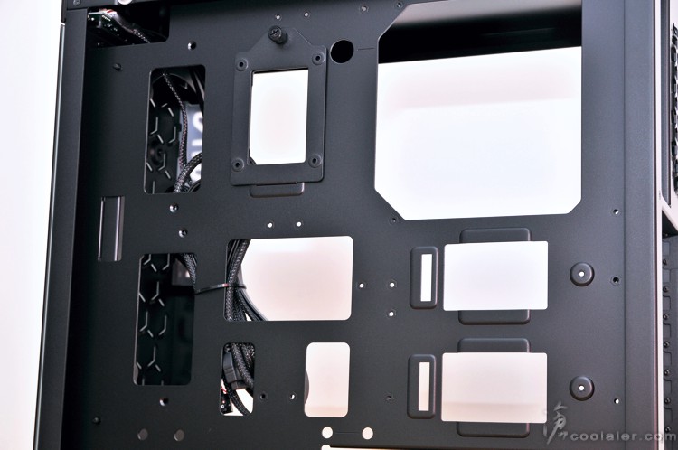

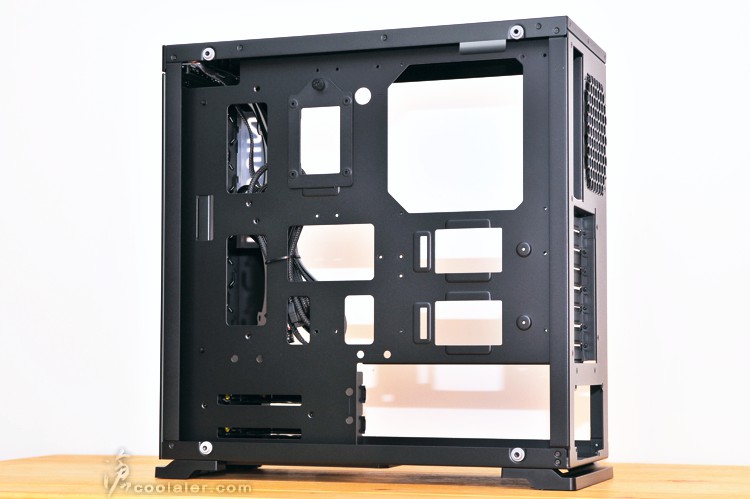

內側空間配置是新的設計,預設右側是鏤空,主要用於支援水冷排,
右下側則是硬碟架,這部分可以拆卸換裝於上方位置。
少了右側擴充槽,內部感覺很寬敞。

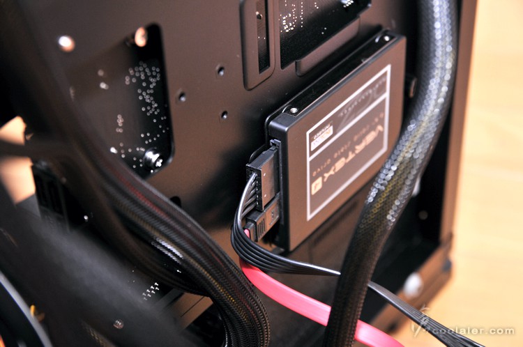

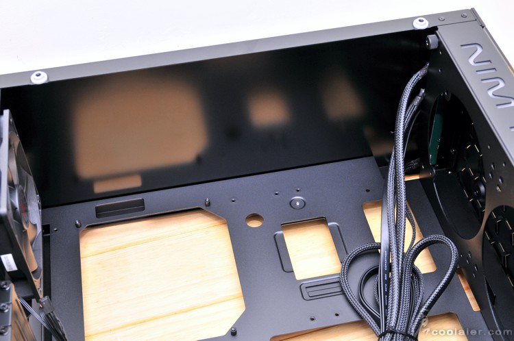

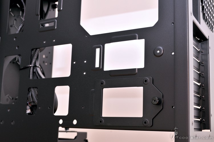

安裝底板背部有鏤空設計,方便走線整線。
走線空間大約有2公分,算是相當夠用。

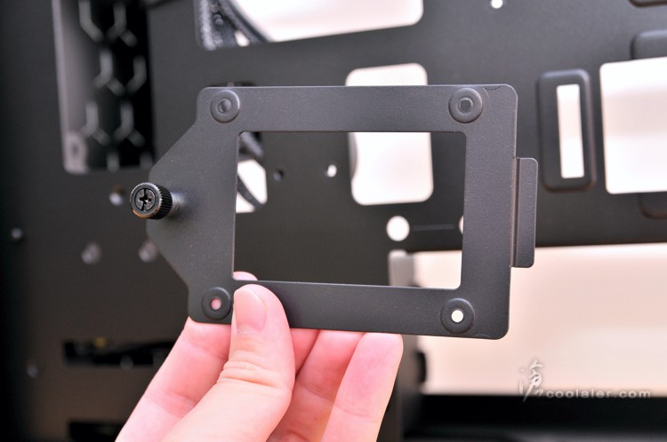

上方位置可以看到有1個2.5吋安裝架。
2.5吋安裝採底部螺絲固定。
可以依配線喜好變換位置。

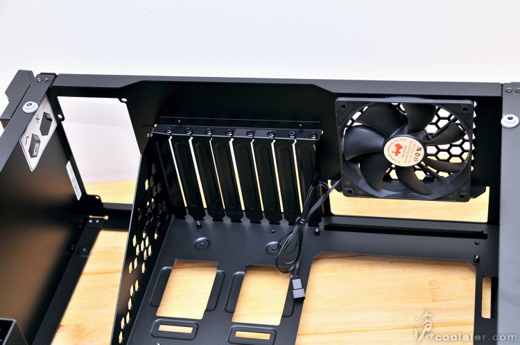

後側有預裝1顆12公分風扇,擴充卡槽有8個,採一般螺絲固定。檔板的部分是可重複使用。

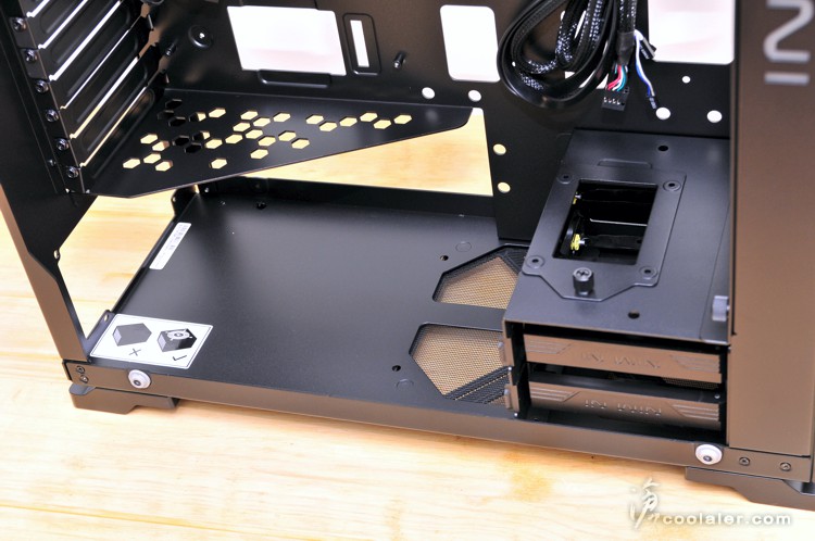

下方。

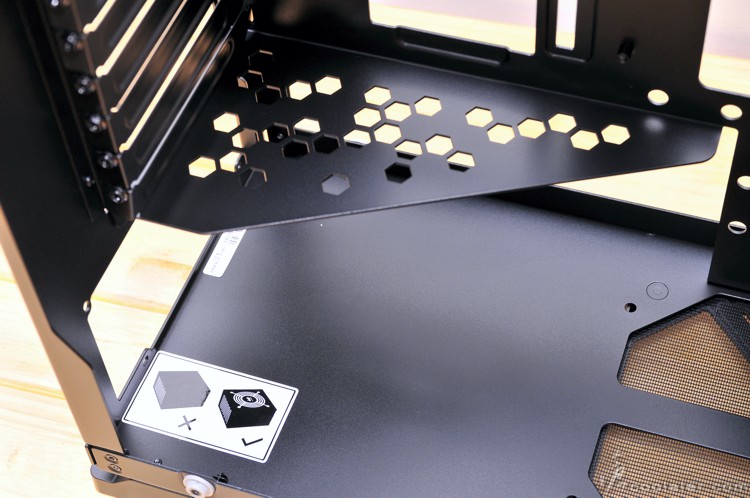

電源供應器安裝風扇要朝上,下方有圖示,因為底部沒有開孔,所以只能朝上,
上方隔板有蜂巢狀的孔洞設計,主要是讓風扇可以吸得到風。
這部分會設計成這樣應該是讓電源風扇也可以把內部的熱源帶出。

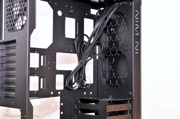

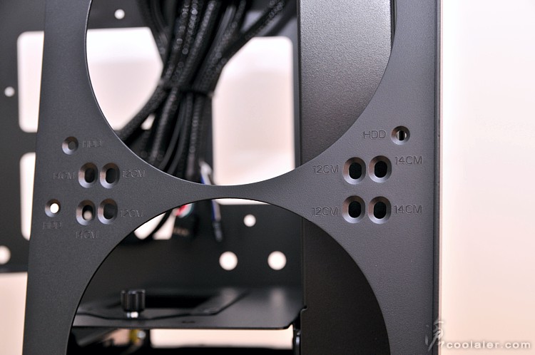

面板內側可以支援2顆12或14公分風扇,這部分也支援水冷排。

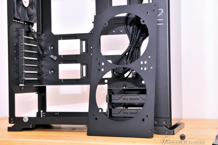

內側的風扇安裝板可以拆下,側邊採用兩顆手轉螺絲固定,拆下後可方便風扇或水冷安裝。

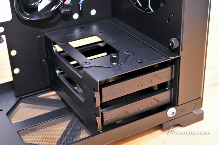

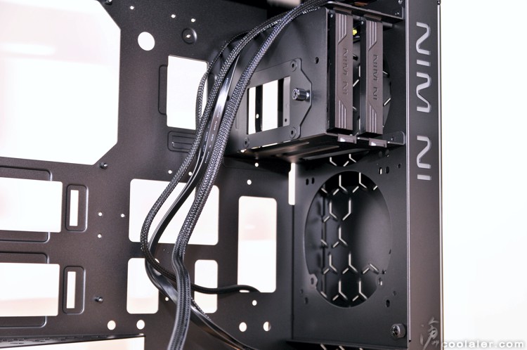

安裝板上有孔位說明。硬碟架也可以安裝到這上面。
硬碟架支援2顆3.5吋以及1顆2.5吋(上方)。2.5吋可以拆卸,與背面的相同,可依需求變換位置。
3.5吋採托盤免螺絲安裝,可相容於2.5吋裝置。

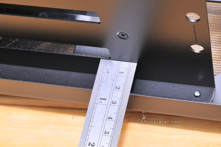

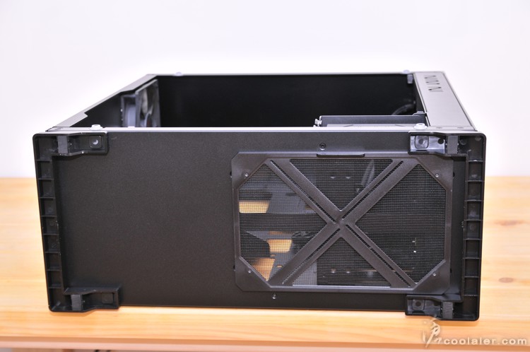

底部可以支援2顆12公分風扇,對應位置有可拆卸式濾網。
濾網是採用吸磁固定,拆卸清潔方便。
如果要安裝風扇,內側的硬碟架要拆下。

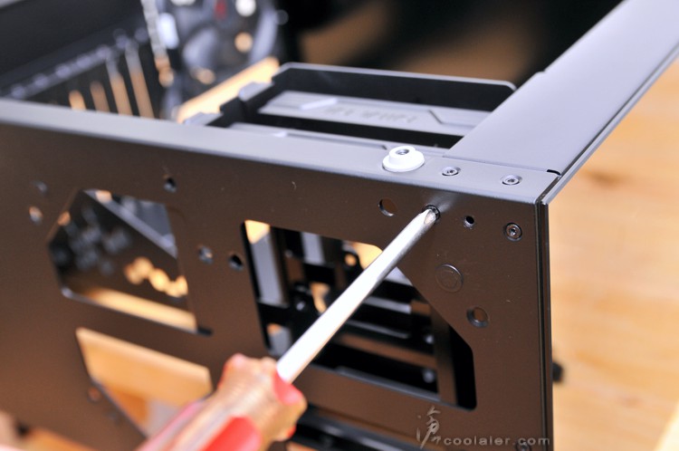

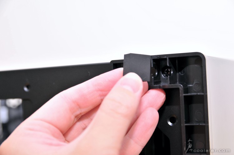

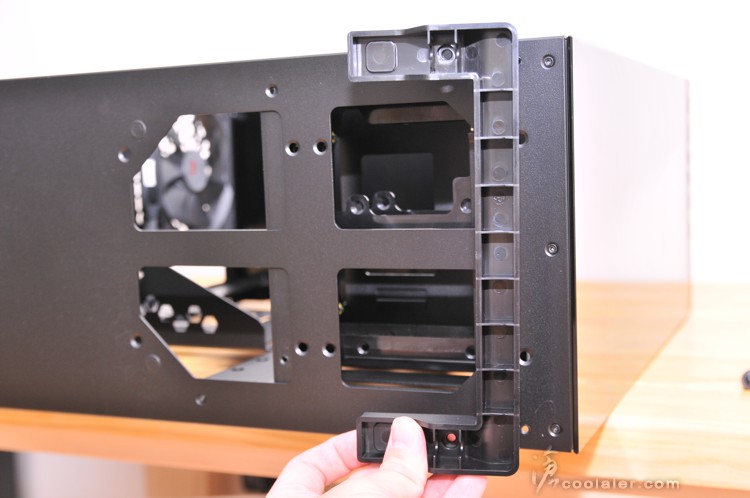

不過要拆這硬碟架有點麻煩,除了側邊有螺絲固定之外,主要是有一顆螺絲躲在腳墊下面,
所以要先拆下腳墊才能拆硬碟架。先拔起兩邊防滑墊,內側有螺絲拆下。
移除腳墊。
底部有一根螺絲轉下。
硬碟可以移到上方位置,底部騰出空間就可以安裝風扇。
依需求也可以移到下方位置。

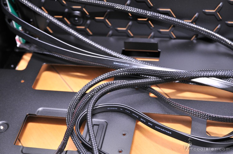

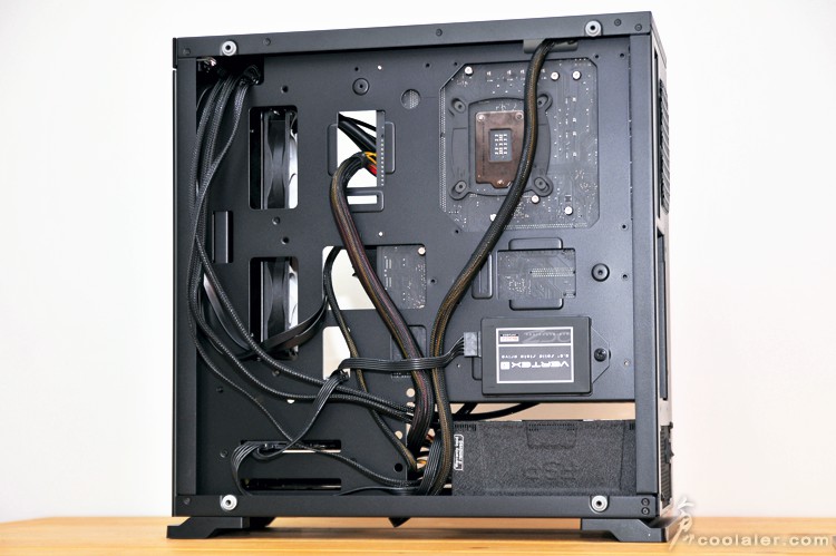

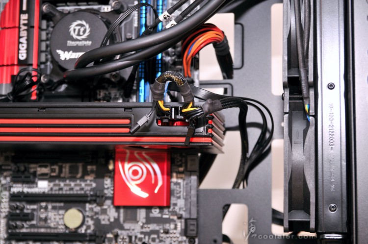

線材的部分有採用編織網包覆,質感還不錯!也方便整線。
CPU 8pin上方空間還算夠,不卡手。

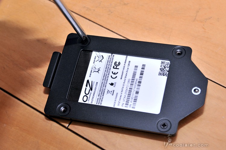

2.5吋硬碟架,安裝需底部螺絲固定。
2.5吋的硬碟架底部有一點點高度設計,線材安裝不會太緊迫。

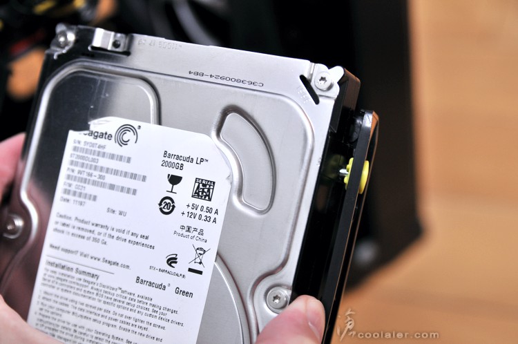

3.5吋採免螺絲安裝,托盤兩側卡進硬碟螺絲孔即可。
推入後卡榫扣住即可固定。

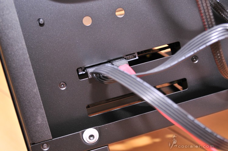

後側有訊號線、電源線的開孔。

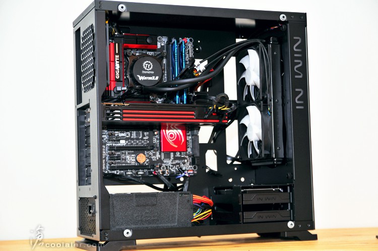

安裝使用24公分一體式水冷排,可以直接置於右側位置。
CPU散熱器支援的高度為15.6公分,某些大塔型散熱器可能裝不下,得注意一下。
顯卡支援長度為32公分,安裝所使用的是HD 6950公版,長度27.5公分,
即使右側有裝水冷排以及風扇,仍還有一些空間。

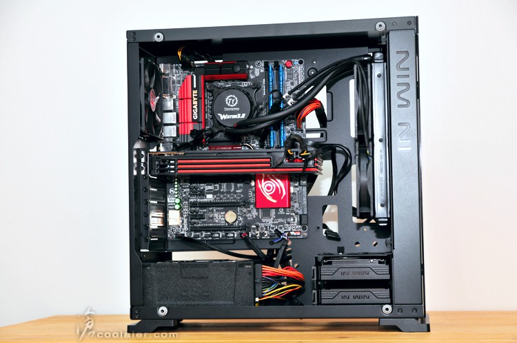

背部走線沒有問題,只是透側還是整理一下線材會比較美觀。

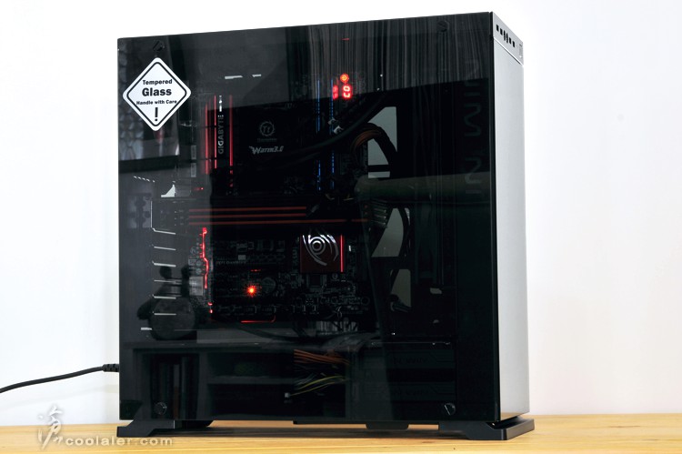

最後來幾張完成照。因為內部風扇沒有燈效,所以看起來效果薄弱XD,只有主機板上的燈效。

玻璃材質是否不安全?應該有部分玩家對此有疑惑,為此官方也特別釋疑。
強化玻璃一直是 IN WIN 迎廣在機殼上常用的材質,玻璃著實會比塑膠透側來得好看有質感許多,
也不易刮傷,但有些玩家可能會考慮到安全性的問題,IN WIN 805 雖然是強化玻璃材質,
但它仍有破掉的可能性,在安裝拆卸時還是得避免碰撞或是掉地上,
為此 IN WIN 特別在玻璃上加了一層防爆膜,撞破了玻璃碎片也不會噴飛,避免割傷玩家,
另外 IN WIN 的玻璃系列機殼都有投保全球產險200萬美元。

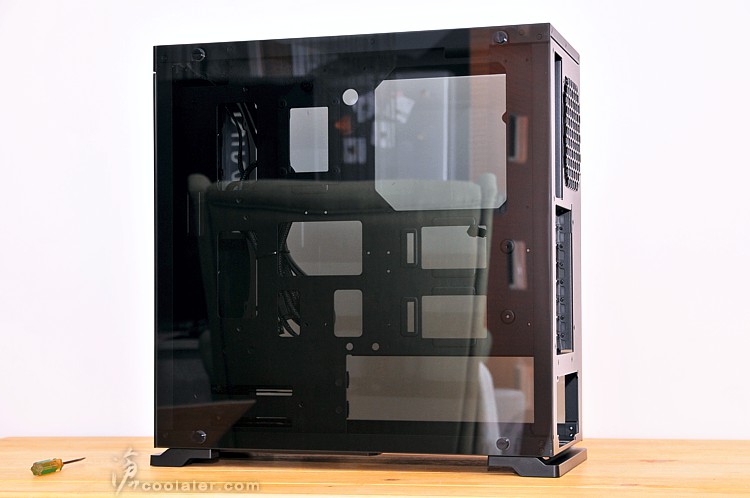

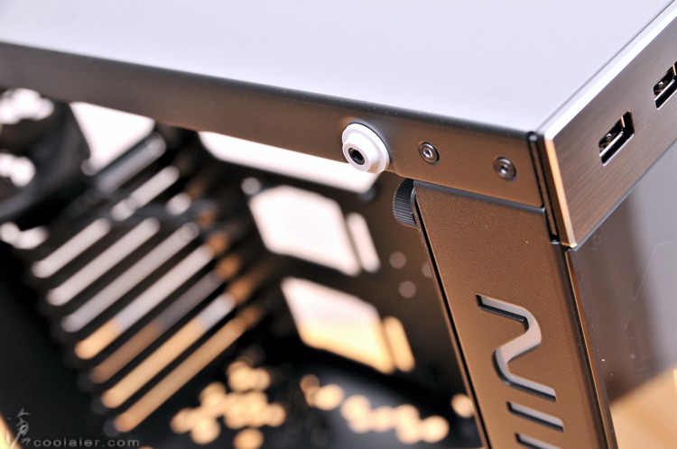

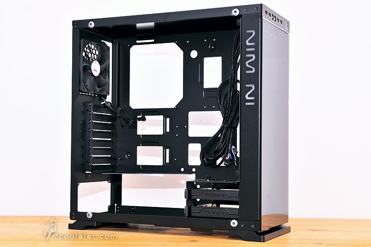

少了右側擴充槽,內部感覺很寬敞。
安裝底板背部有鏤空設計,方便走線整線。
走線空間大約有2公分,算是相當夠用。
上方位置可以看到有1個2.5吋安裝架。
2.5吋安裝採底部螺絲固定。
可以依配線喜好變換位置。

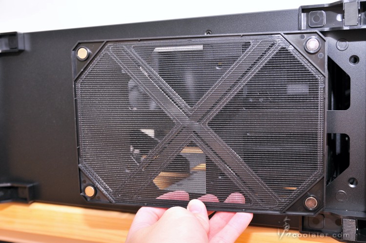

濾網是採用吸磁固定,拆卸清潔方便。

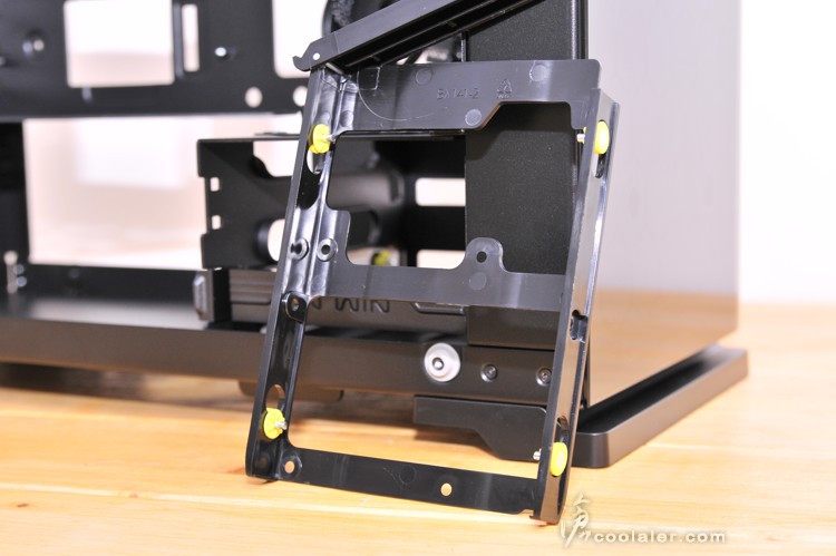

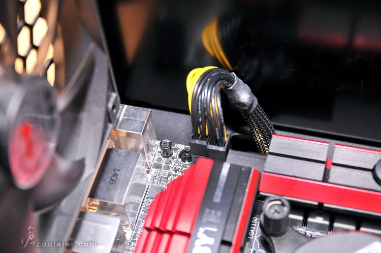

如果要安裝風扇,內側的硬碟架要拆下。
移除腳墊。
底部有一根螺絲轉下。
依需求也可以移到下方位置。
