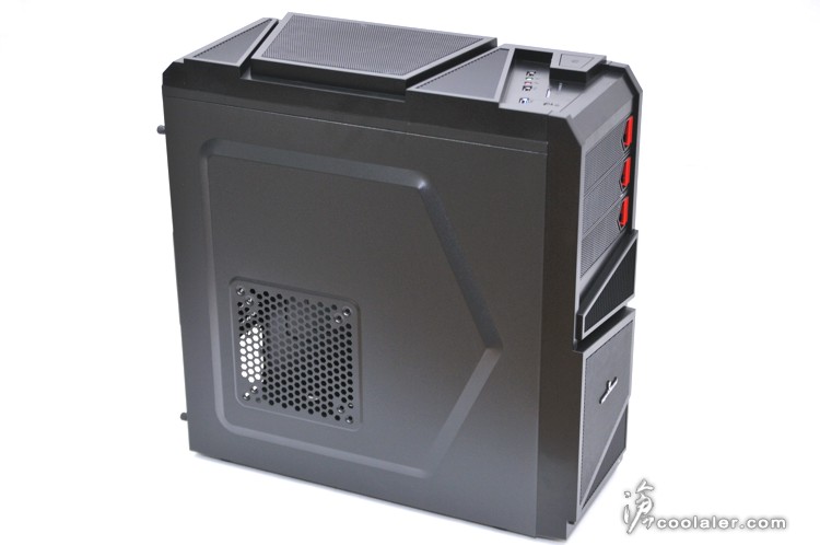

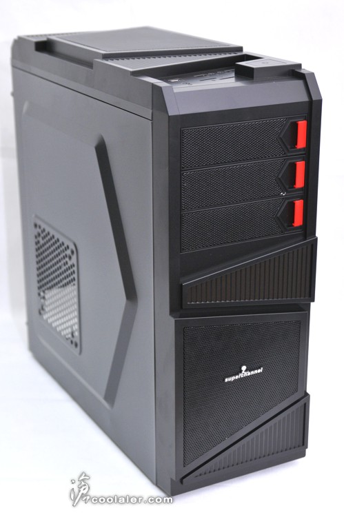

整體採黑色烤漆,側板部分可以安裝一顆12公分風扇。
刺客3 的面板及頂部有一些幾何圖形的元素組成,看起來還頗有設計感。

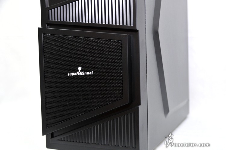

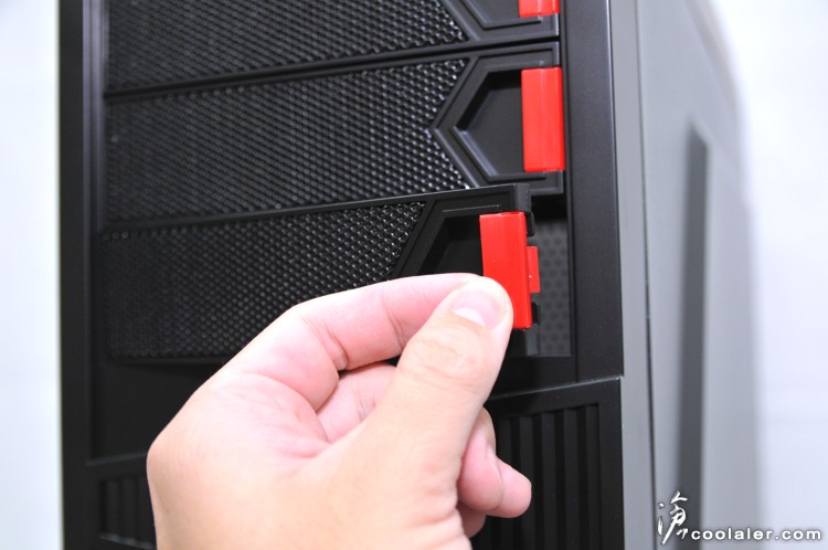

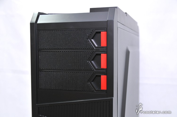

5.25吋的擴充槽有三個,檔板採網孔設計。
檔板可以直接從外部右側卡榫扳開拆下。

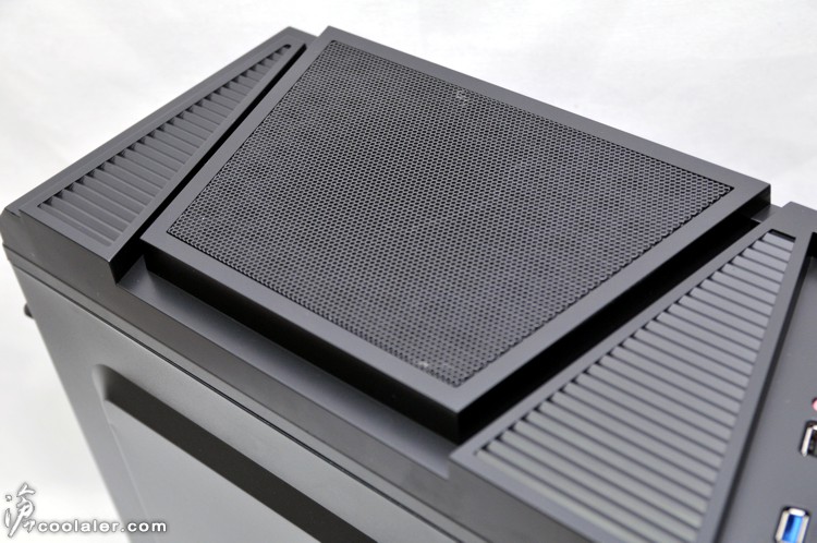

頂部也有同於面板的造型設計。

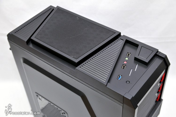

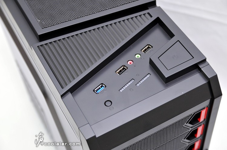

IO的部份於頂部前方,有3個USB,其中一個為USB 3.0,開關的部份則是右側那一塊大大的四邊形。

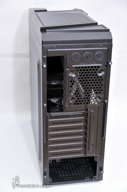

後方大面積的網孔,內部有風扇開孔,可對應一顆12公分風扇,需自行加裝。

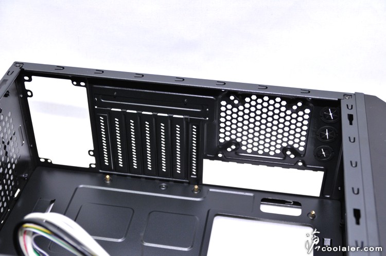

後部也為黑化烤漆,有預留三個水冷孔。

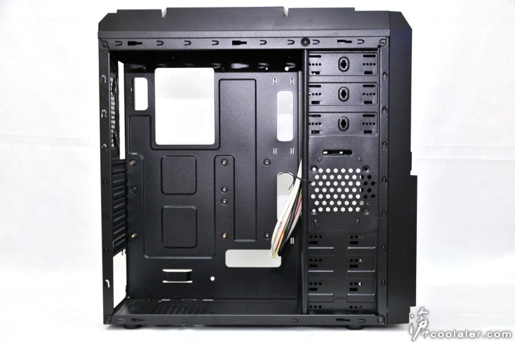

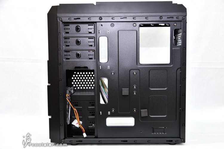

內部整體也黑化,以螺絲孔位看來,安裝的空間看起來不算太小。
安裝底板的周圍有走線開孔,所以要走背線應該也沒什麼問題。

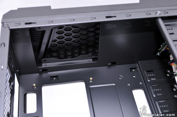

頂部有預留風扇安裝孔,可自行加裝一顆12公分風扇。

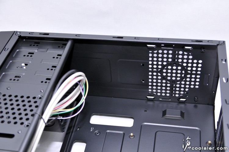

後側也有風扇開孔,也是12公分孔位。

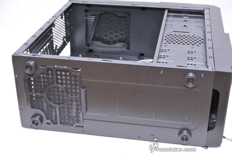

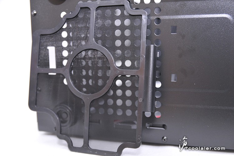

底部安裝電源的部份有開散熱孔,外側有一片可拆式濾網。

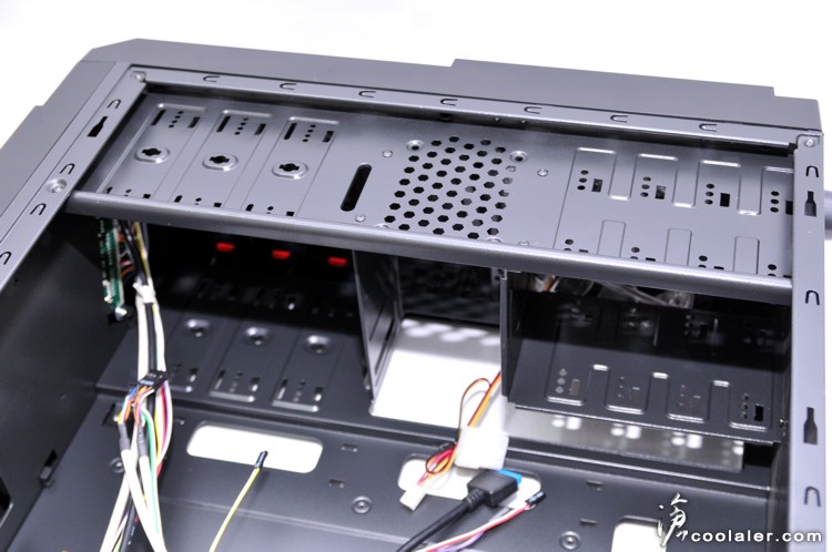

磁碟槽的部份,5.25吋有三個,3.5吋有四個,另外還有一個2.5吋的安裝孔。

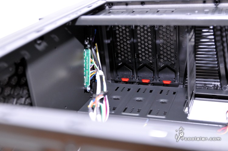

IO的線材雖然在頂部,但不致於會卡到第一個安裝槽。

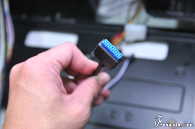

有USB 3.0 19PIN!

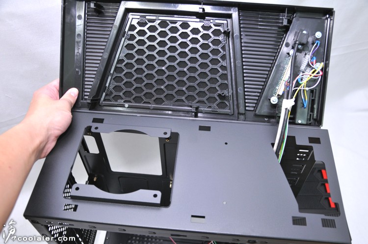

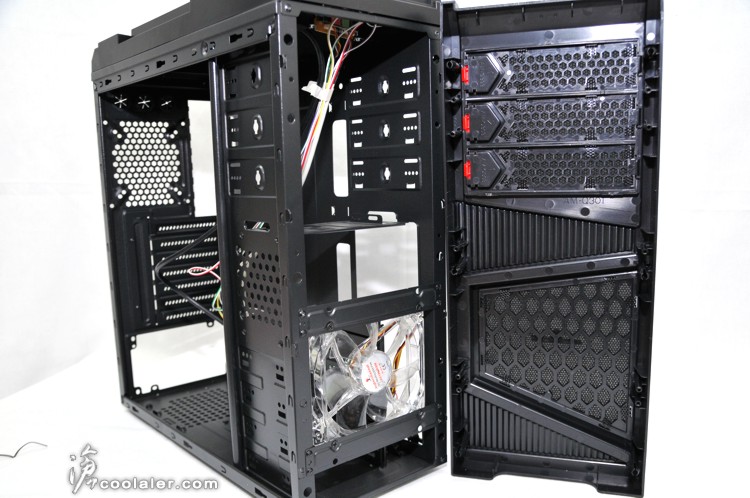

面板拆卸方便。

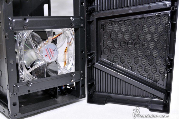

面板內側有預裝一顆12公分藍光風扇。
頂部也可以拆卸!需先拆下面板,然後將頂部上蓋往面板方向推,即可拆下,可便於安裝散熱風扇及清潔濾網。
底部電源對應的位置有可拆式濾網。
雖然是可以從外面拆下,但卡榫的部份有點緊。

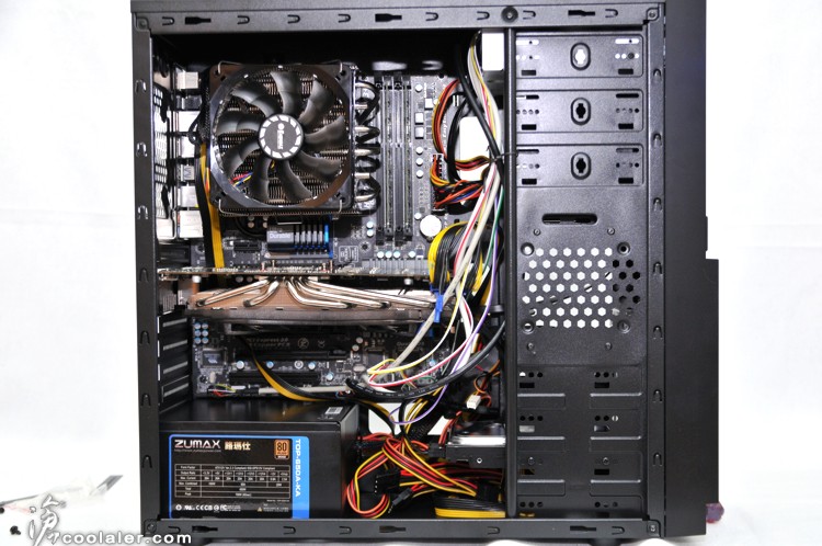

接著實際安裝。

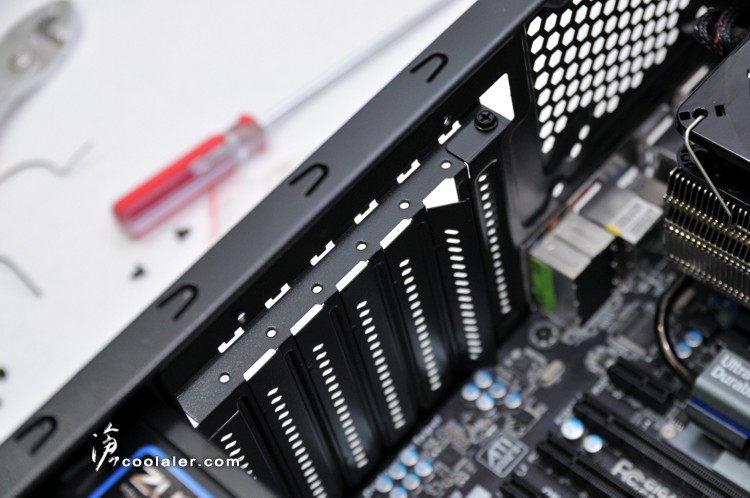

擴充卡槽的檔板是一次性拆卸的,像這種得注意一下,若先裝了主機板,拆時得小心別尻到電容或是板上的元件。

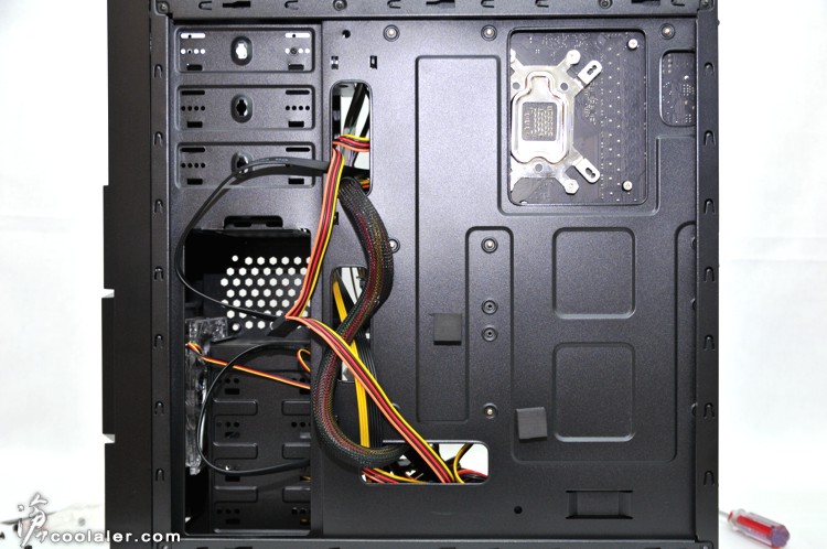

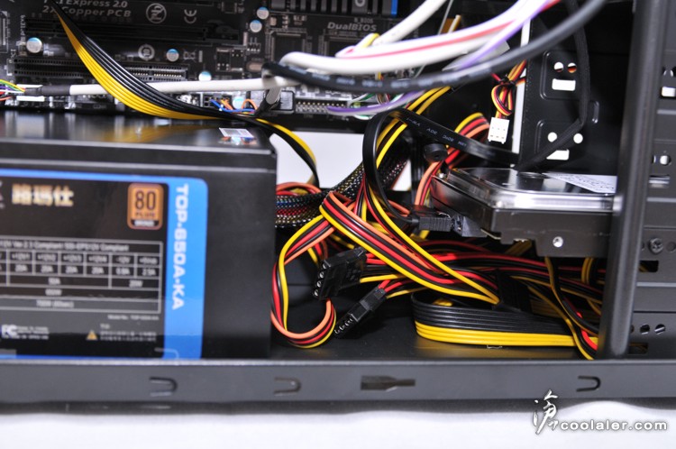

訊號線的部份要走背線可能會有些難度,尤其是第一個擴充槽裝上光碟機之後,要繞的距離更遠一些,繞背部可能會不夠長。
雖然說箱子外面寫可塞得下40公分的長卡,但應該是直接伸到硬碟安裝處裡面。下面是約28公分的顯示卡,離硬碟安裝支架還有一些距離。
其餘的線就塞到硬碟下吧...

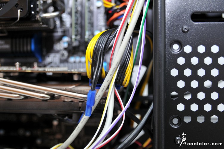

CPU 8PIN 其實沒有預留開孔,因為安裝底板上方也沒有太多的空間,一般電源可能不好從主機板下方過去,扁線材應該可以,但得先穿過後再裝上主機板。

唯一可惜就是那上置IO沒有做到防塵~不然這應該是CP破表中的首選
