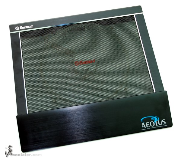

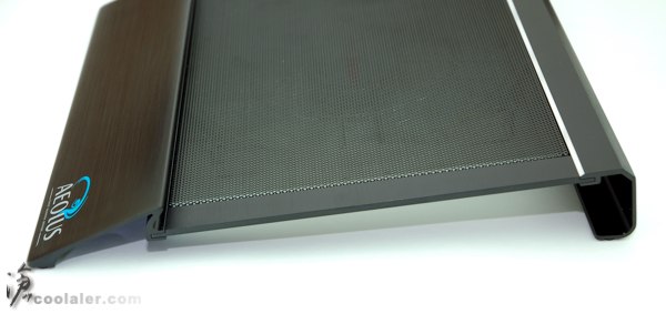

"風神(Aeolus)"是保銳自家第一款筆記型電腦散熱墊,也算是率先把25公分超大風扇裝在散熱墊上,風神也承襲以往周邊產品的風格,整體採用鋁合金材質,外觀則是髮絲與鑽切面處理,在下方部份有個流線造型的折角,可以用來靠手,避免長時間打字造成手酸,而且這麼熱的天氣冰冰涼涼還蠻舒服的。
風神(Aeolus)有銀跟黑兩個顏色。

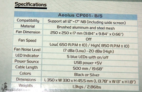

適合12~17吋的NB,重量有1.3Kg,比較適合在家裡或是固定場所使用。

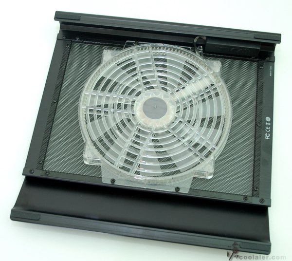

中間有大面積沖孔隱約可以看到底下的25公分大風扇,看起來有很兇的感覺。
底部的25公分大風扇是用塑膠框罩著,感覺很脆弱,一不小心應該就會扳斷。

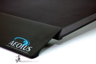

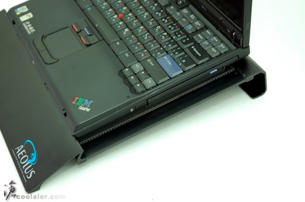

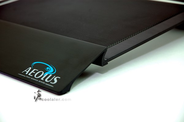

下方有個折角,可以用來靠手,不過也得視NB而定,有些大型NB可能就有靠手的部位。
大部分的散熱墊都會有個傾斜角度,一來可增加底部空間利於散熱,二來讓NB有個角度方便打字。

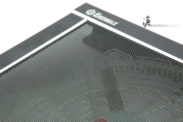

大面積沖孔鐵網。

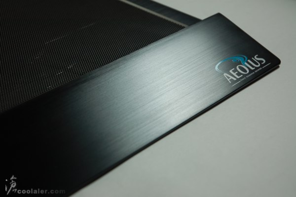

IT界的質感保證”髮絲處理”。

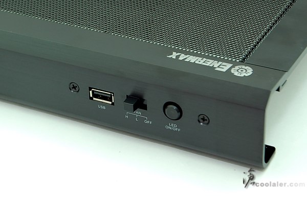

散熱墊的後方有幾個開關,連接NB的USB電源孔、三段式風扇控制開關、LED開關。

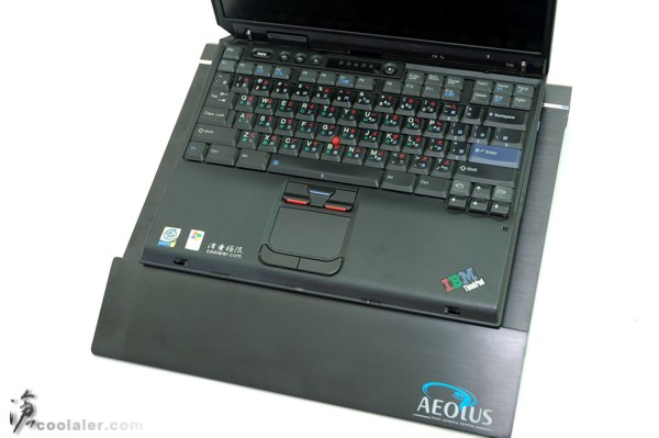

因為IBM T30(14吋)筆電原本就有靠手的部位,所以散熱墊上的就用不到了。
放上14吋的筆記型電腦,左右還有一些空間。

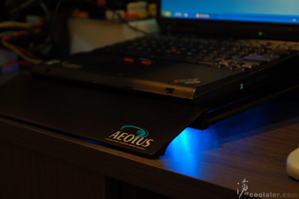

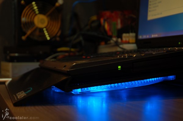

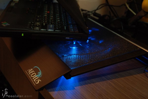

銷魂藍光,大家都愛?還好有開關可以控制,不愛的可自行關閉。

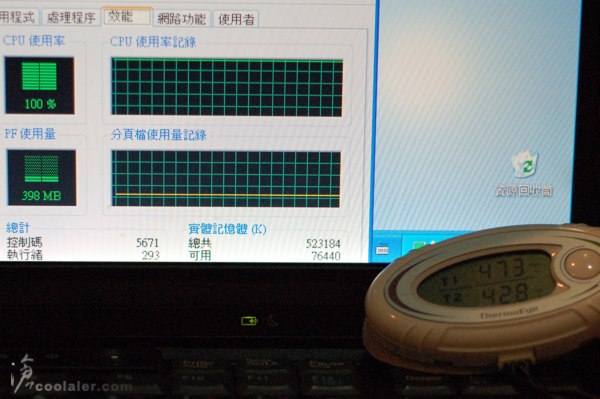

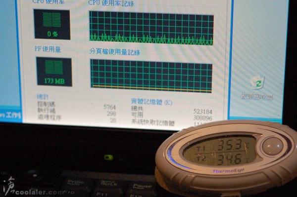

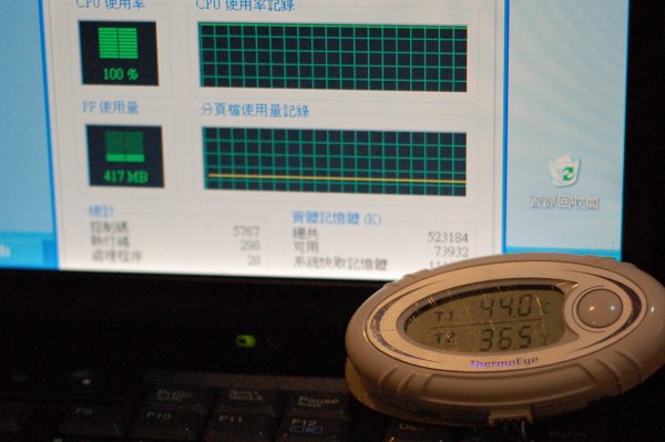

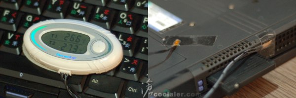

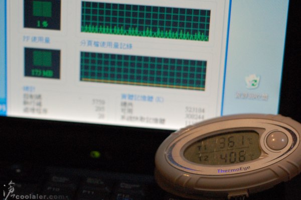

小測一下散熱墊的效能,室溫為27度左右,測溫點T1為出風口,以及T2筆電底部CPU位置。
未使用散熱墊
進入桌面10分鐘後的待機溫度
T1:36.1度
T2:40.6度
CPU滿載30分鐘後的溫度
T1:47.3度
T2:42.8度
使用風神散熱墊
進入桌面10分鐘後的待機溫度
T1:35.3度
T2:34.6度
CPU滿載30分鐘後的溫度
T1:44度
T2:36.5度
風神散熱墊在使用的時候不管是低或高轉速幾乎都聽不到聲音,以上是將風扇轉速切為高,T2為底部可以直接受到風扇的散熱,所以溫差比較大,CPU全速時差了6度左右,待機也有4度左右,T1全速差為3度左右,待機差約1度左右。
風神(Aeolus)有銀跟黑兩個顏色。
大面積沖孔鐵網。
IT界的質感保證”髮絲處理”。
未使用散熱墊
進入桌面10分鐘後的待機溫度
T1:36.1度
T2:40.6度
CPU滿載30分鐘後的溫度
T1:47.3度
T2:42.8度
使用風神散熱墊
進入桌面10分鐘後的待機溫度
T1:35.3度
T2:34.6度
CPU滿載30分鐘後的溫度
T1:44度
T2:36.5度
