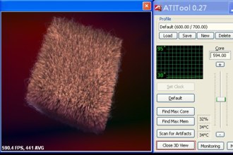

打開後
會先看到你的顯卡的預設速度

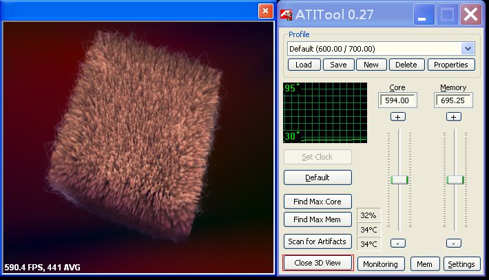

先按左下角的Show 3D View
就會和下面的圖一樣
如果你早就知道你顯卡的穩定極限
直接用右邊的拉捍拉到你的速度
再按左邊的Set Clock
這樣頻率就改好了

就得先從左邊的Find Max Core開始
先按一下Find Max Core
它會自動幫你把核心超上去
然後到了差不多他會自己再降下來
過一陣子之後就會自動幫你找到穩定的極限

設好 核心的極限後,再按Find Max Ram
一樣的RAM速度會先上再下
(而且上到太高的速度,左邊的3D方塊會破圖)
表示RAM超過頭了,
一陣子之後會再找到穩定的RAM 極限

再按左邊的 Scan For Artifacts
這是測會不會破圖,
要是破圖就得再手動降RAM的速度
通常這裡弄到不會破圖了
到遊戲中還不能說一定不會破圖
所以才說是暫定的極限。

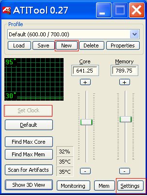

假設
你要超到穩定極限645 / 790(這是平常打電動使用)
1.把他先拉到645 / 790
2.按set clock
3.通常真正速度會比你的少一點
4.按new建立名稱(你可以打 645 / 790)
5.這樣你會多一個 PROFILE 叫 645 /790
假設你要超到233/233
(這是平常不打電動使用,省電,
設多少你喜歡就好,但是太低可能會怪怪的)
1.把他先拉到233/233
2.按set clock
3.按new建立名稱(你可以打233/233)
再來才是重點,讓他自動會去幫你改速度

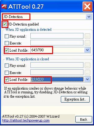

1.到圖2右下的settng中
選3d-detection
並把3d-detection enable啟用
2.when 3d xxxxxx is detected 選剛剛建的645/790
(這樣打電動會自動超頻)
3.when 3d xxxxxx is closed 選剛剛建的233/233
(打完電動會自動降速)

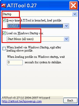

4.再來選starup
選every time atixxxxxxxx load profile
打勾 並選233/233
這樣只要每次開atitool自動幫你降速
5.load on xxxx starup via 也是打勾
選start menu all user
這樣只要開機自動開 atitool
這些設完你的atitool會自動幫你超,幫你降
夠懶了吧!

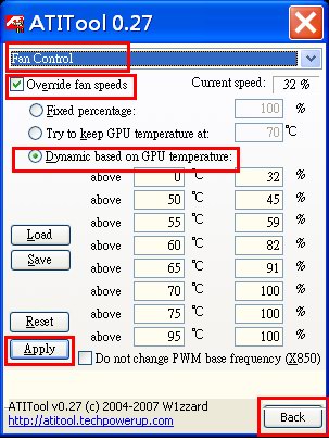

是做風扇的速度設定(有的卡不能改)
我們不打電動時已經降速了
所以風扇不用太快
這樣才安靜啊
1.選fan control
2.選overdrive fan speed
選dymantic based xxxxx那一個
再來你就看看 幾度時 風扇要轉多快
我自己通常 70度 我就讓他 100%怕太熱
50度以下就讓他 32%(隨自己高興設)
中間的自己設一設就ok
好了按apply

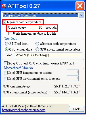

3.再選temperture monitoring
measure card xxxxx 打勾
下面是選幾秒更新溫度一次,
太常更新好像有時會小lag一下
我都設30秒
設太久不好
要是在間隔的時間中剛好玩遊戲,
風扇還在最低轉速,
可能會把燒了。(是不太可能拉)
