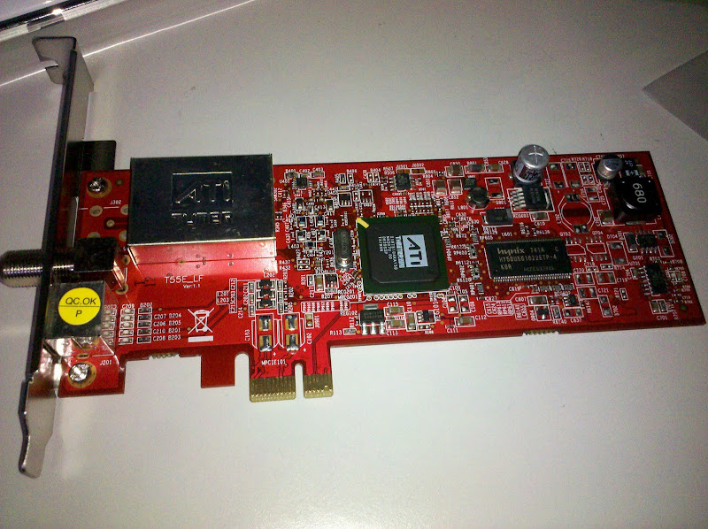

這兩天有根筋不對,跑去網拍買了一張電視卡...
糟了,特殊接頭!但是我需要AV端子輸入呢...

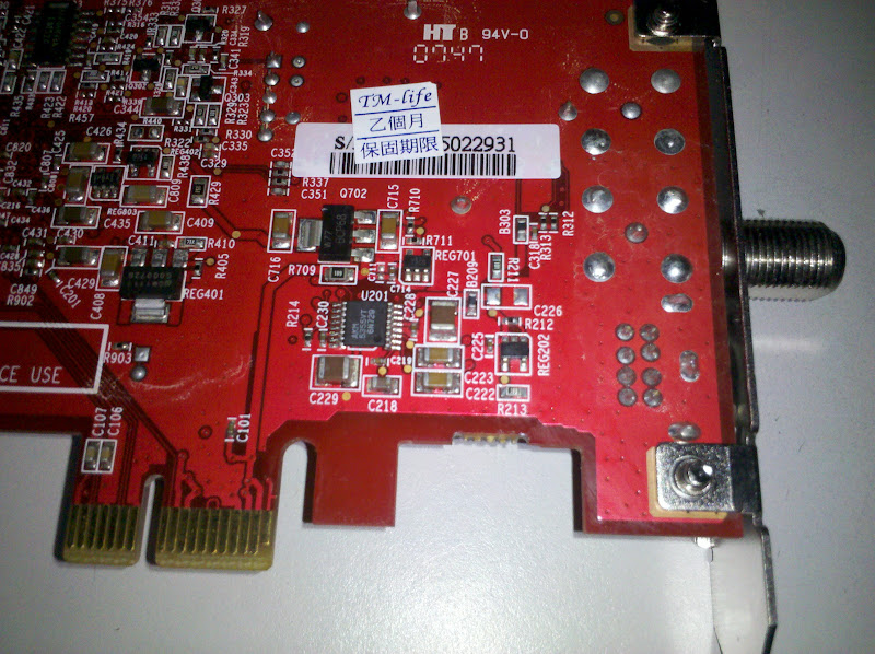

目視有五條線接入,有兩條中途就跑到背面去了...

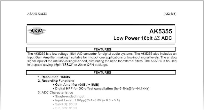

翻過來一看,那兩條線經過兩顆電容(C222和C223)進入了AKM 5355VT晶片。上網一查...
AK5355是一顆低電壓16位元類比數位轉換器,設計給數位音訊系統。(就是FEATURES第一行)
連接腳圖都有了,很明顯可以看到左右聲道的輸入,正好就是那兩顆電容連接的位置。

接著使用三用電表確認各點與電路板上線路的對應關係。要注意的是,影像訊號的線路(不管S端子或梅花端子)都有對地75歐姆電阻值存在,這是正常現象。
畫成圖片就是這樣
接著我覺得這接頭很像S端子的接頭,只差一塊防呆塑膠。而兩個接地的端點又和S端子的接地點一樣位置,因此我推測C208和C209兩條與S端子位置相同的線路,可能就是S端子的線路。

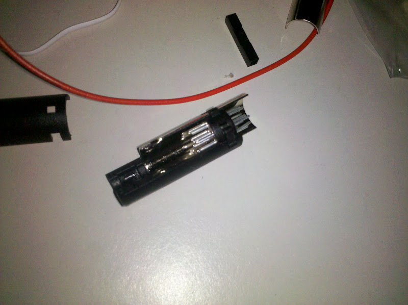

事不宜遲,立即到電子材料行找到了合用的接頭,MINI-DIN 8PIN
打開長這樣,那幾根針由一塊塑膠固定在一起,並且可以把外殼全部拆下

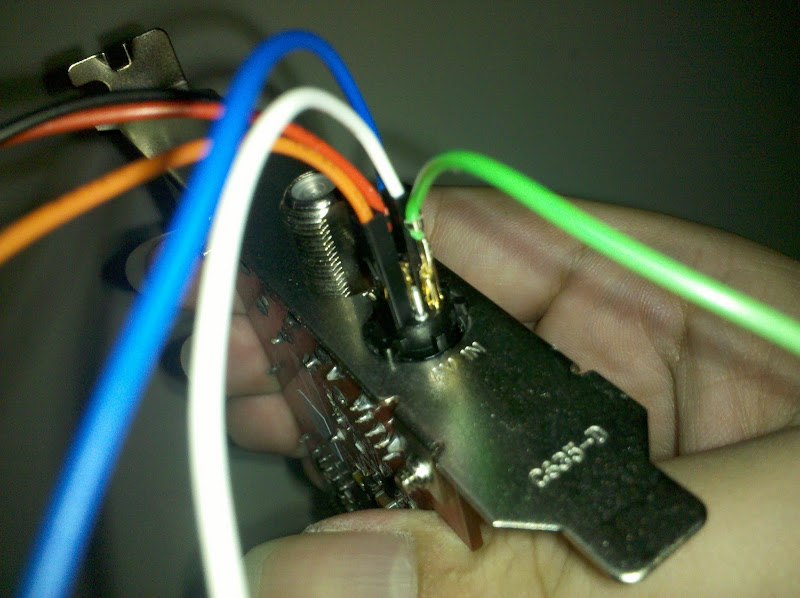

接上去了。要記住的是,現在接點都還有可能是錯誤的(尤其影像訊號是用猜的),所以應該找一個可以隨時修改的連接方式...

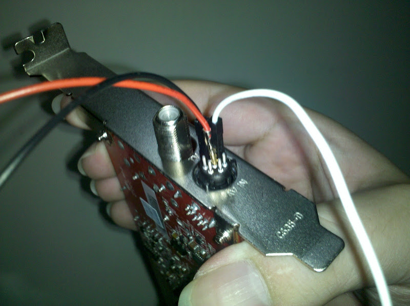

...我的答案是杜邦線。
把DIN接頭當杜邦PIN來插。要注意絕緣,不要短路。
8PIN的接頭中,有5條訊號(聲音兩條影像三條),兩條地線,一條空線。因為實在太擠,地線只接一條。(實際上接入卡片內,地線就接在一起了)
上機測試...要注意的是,地線應該接到梅花端子最外圈的鐵環上,測試的時候我是直接用手把線路壓著測試的...
喔喔喔大成功!!!而且第一條就猜對了。
現在可以確定,C210的PIN就是梅花端子的影像線路。S端子我沒有機器可以試...跳過

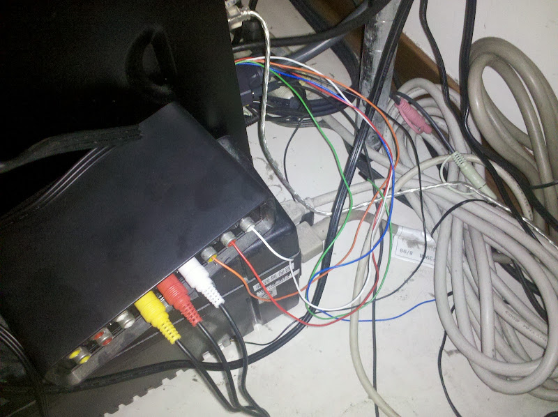

通通接上!!!做最後的確認
確認完成了
