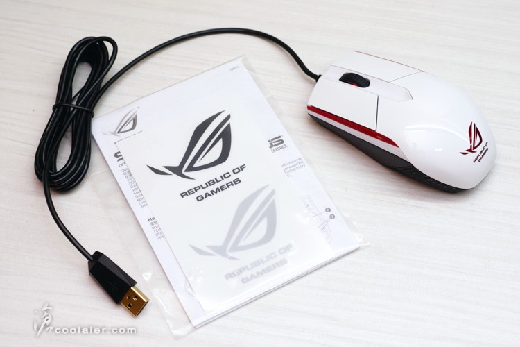

配件有說明書,以及兩張ROG敗家之眼的貼紙。

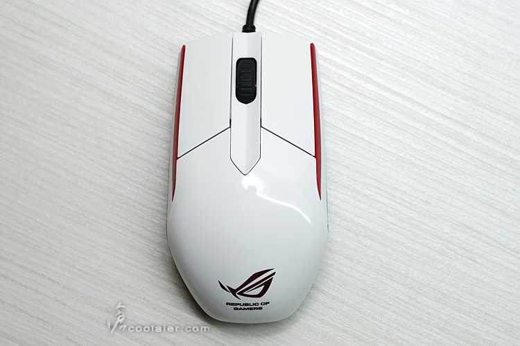

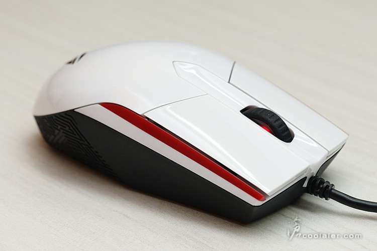

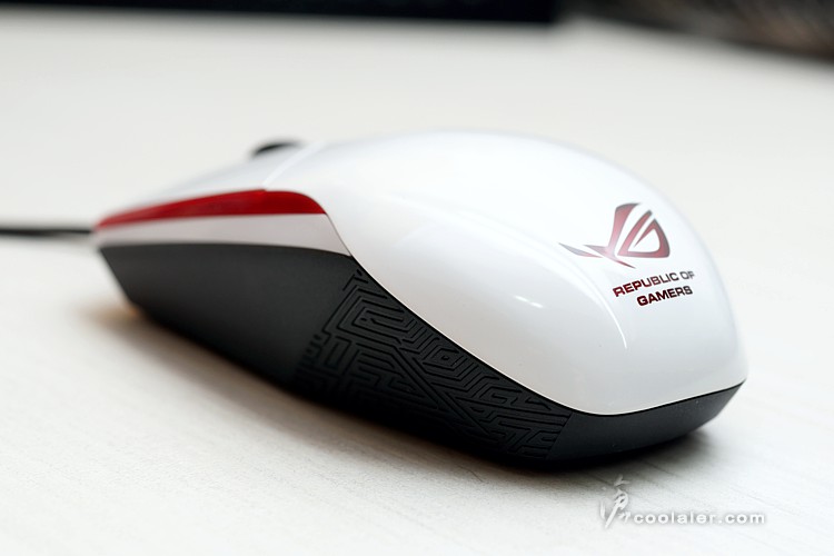

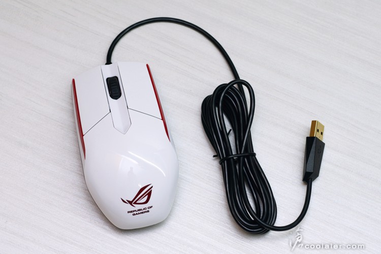

外型與先前所推出的 Sica 是一樣的,
只是顏色變成了看起來比較清新的白色。

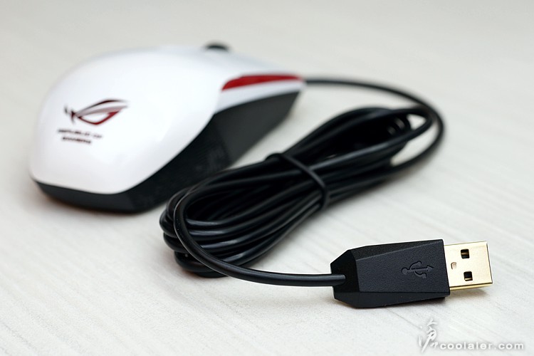

USB接頭的部分有採用鍍金抗氧化處理,
線材是柔軟的橡膠包覆,沒有採防纏繞編織,
這部分就見仁見智了,通常編織包覆的線材會比較硬一點,橡膠則是比較軟。

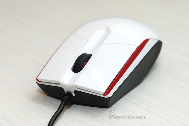

Sica 是拉丁文匕首、短刀的意思,如同 Sica 的體型設計,
它並不是電競常見那種比較肥大的滑鼠,比較屬於一般滑鼠尺寸,

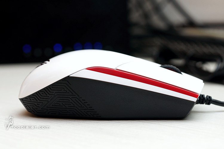

採左右對稱設計,慣用左手拿滑鼠的玩家也不是問題。

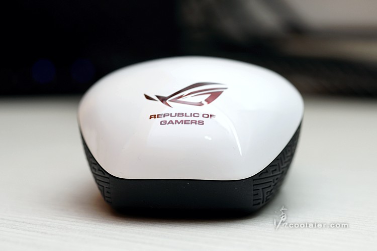

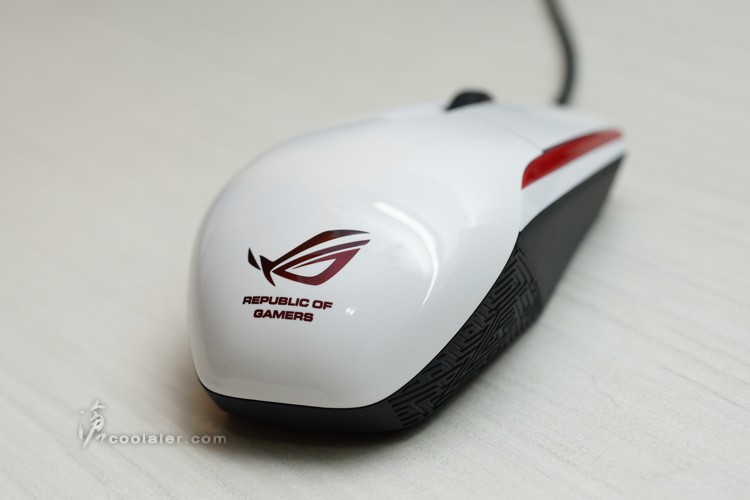

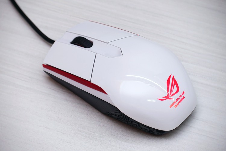

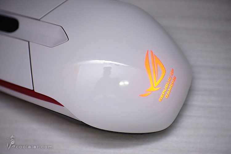

滑鼠後方左右兩側有馬雅文明風格的圖紋,主要是造型設計。
滑鼠後方位置則有 REPUBLIC OF GAMERS 的字樣,這部分有紅色燈效。
可以透過軟體調整亮度或關閉。

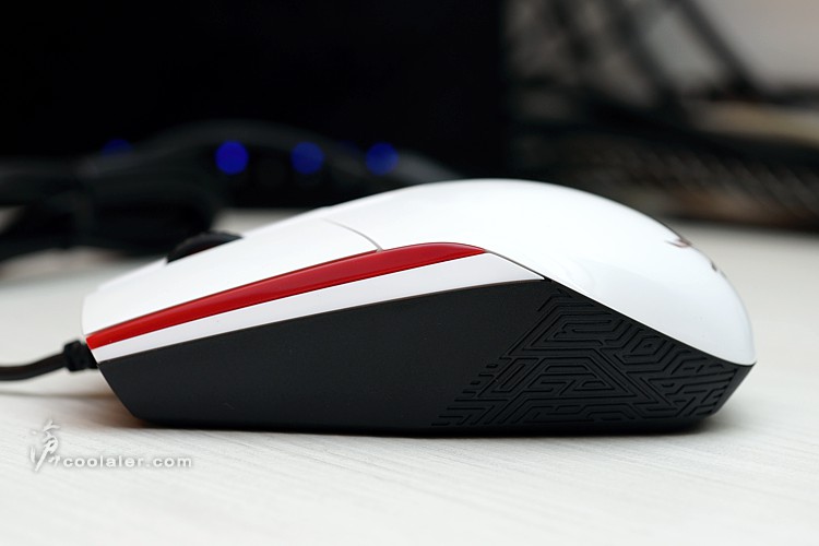

左右兩側有紅色邊條綴飾,這部分並不會發亮。
另外在側邊是沒有功能鍵設計,應該說除了左、右、滾輪之外,也沒有其他的按鍵了。
右側邊。

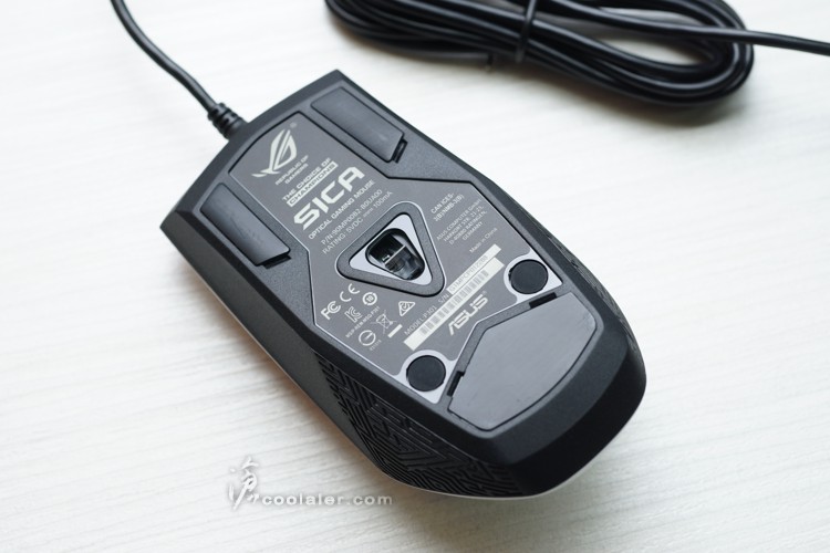

底部有三塊鐵氟龍鼠腳。

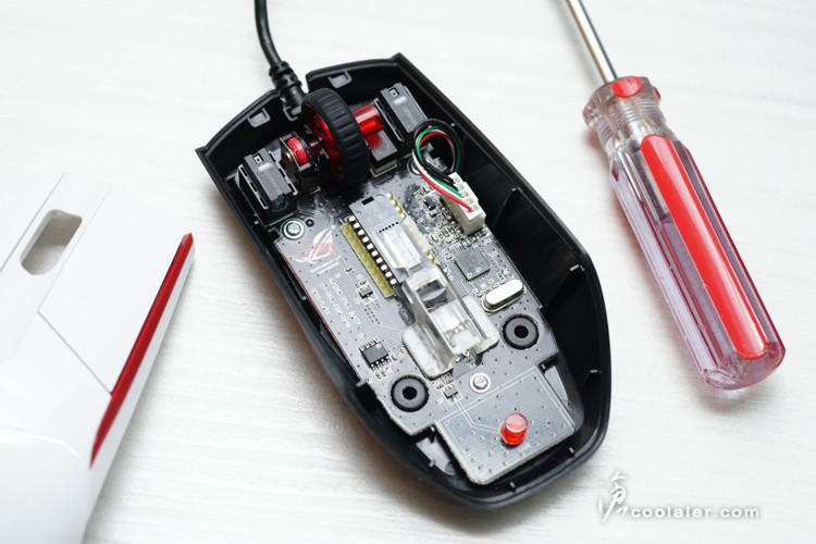

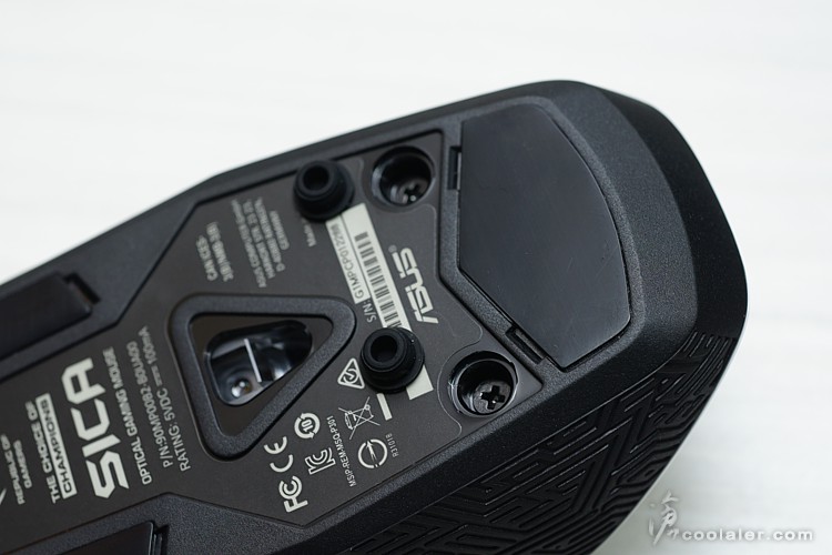

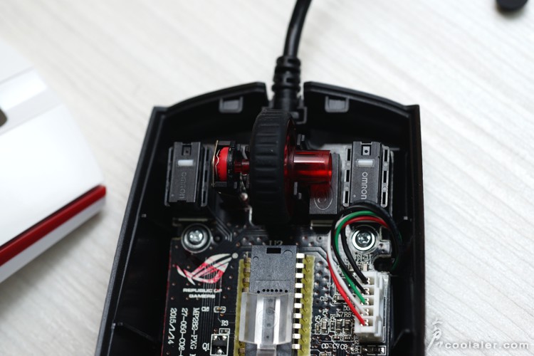

來看看如何更換微動開關,在底部感應器下方位置有兩個圓形橡膠塞蓋,
可以用一字起子挖起,然後下方有兩個十字螺絲,用十字起子轉開。

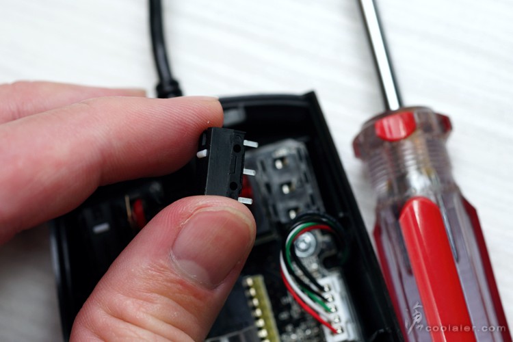

之後上蓋就可以掀起,前方是有點角度卡扣住,所以得小心別暴力下,免把拆斷。

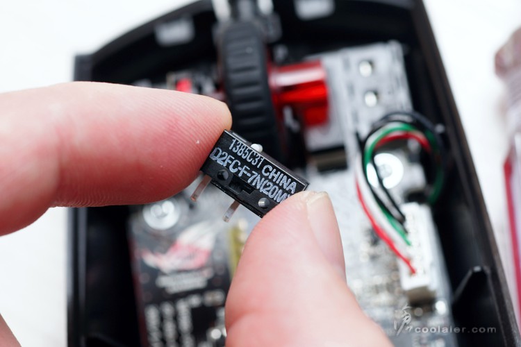

可以看到左右兩鍵是採用OMRON的微動開關。
微動開關是採用插pin的方式固定,直接拉起來就可以拆下,不用動到焊槍解焊。
出廠預裝的是D2FC-F-7N ( 20M ),
如果覺得按不習慣,可以到電子材料行買相容的開關來更換。
官方所列出的微動開關清單包括
D2F、D2F-F、D2F-01、D2F-01F、D2FC-3M、D2FC-F-7N、D2FC-F-7N ( 10M )。

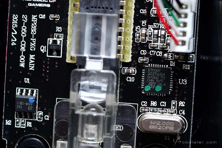

右側是 STM32F 處理器。
來看看燈光的部分,照片可能不清楚,不過實際蠻亮的。

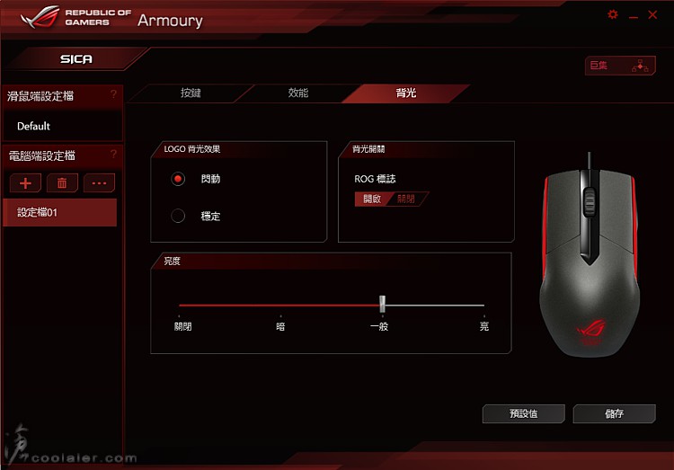

後側燈效可以透過軟體調整亮暗、關閉、恆亮或呼吸燈效果。
Armoury軟體簡介

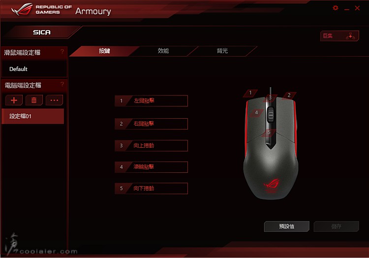

ROG Sica 雖然看似陽春,但仍然支援軟體設定。
軟體需要從官網下載。

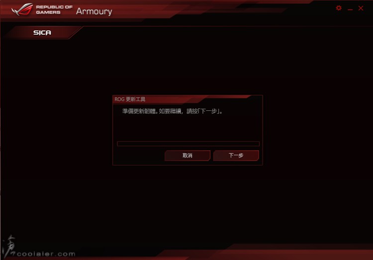

安裝好軟體之後,馬上有視窗跳出來表示您的韌體並非是最新,
問你要不要更新韌體,相當貼心,也很方便。

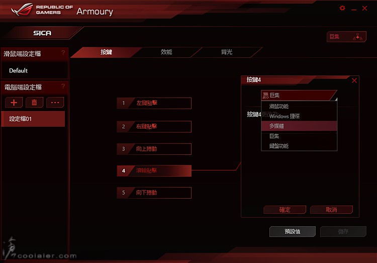

Sica 在軟體設定的部分可以自定義按鍵功能、效能以及背光。
其實嚴格講起來這把滑鼠上只有3顆按鍵,加上滾輪上滾與下滾,一共有5顆可自定義。
可以選擇滑鼠功能、Windows捷徑、多媒體、巨集以及鍵盤功能。

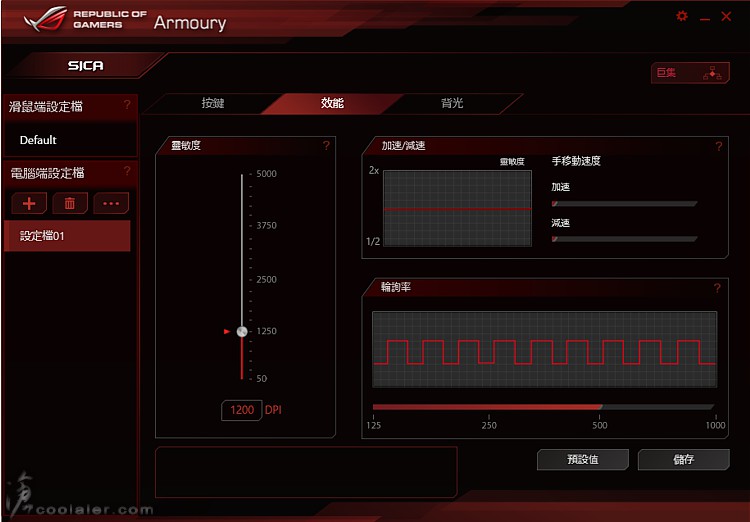

效能的部分支援靈敏度設定、加速減速、輪詢率。
LGOG背光設定,可設定閃動(呼吸燈)、穩定(恆亮)、開啟/關閉、三段亮度調整。

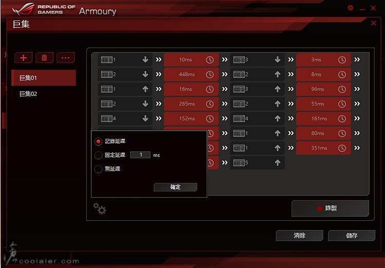

巨集設定,支援巨集錄製,錄製完也可以進行編輯。
